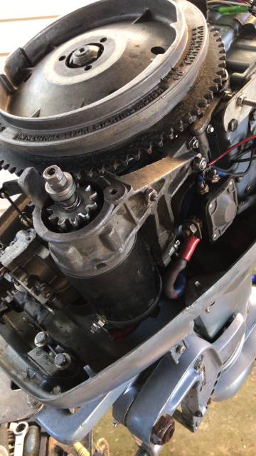

Салют, камрады! Приобрел Эвинруд 25-ку 82-го года под дистанцию с электрозапуском и электроподсосом. По словам прежнего владельца работал в целом норм, но глох на холостых. Завел на бочке - действительно, во всем диапазоне разгоняется и работает норм, холостые держит хреново - глохнет. Подрегулировал холостые винтом ограничения минимального угла опережения зажигания и чуть покрутил винт качества смеси. Холостые в пределах 1100-1200 по тахометру стали держаться стабильно. Мотор на подачу газа реагировал плавно и мощно - красота. Проверял неоднократно - заводил, давал поработать в разных режимах и т.п. Успокоился я значит и запланировал на завтра на рыбалку... Ага, щазз... Отлучился по делам часа на два - приехал, завожу - двиг на холостых и полном газу работает, а весь средний диапазон проваливается и глохнет. Заводишь на холостых - даешь газу, глохнет. Заводишь на полном газу - заводится, орет - сбрасываешь и даешь заново - глохнет... И тахометр стал какую-то дичь вдруг показывать - такое ощущения что показания ни с того ни с сего стали вдвое меньше. Вижу и слышу что вроде как холостые около 1200 - показывает 600, мотор ревет явно под 5000 - кажет около 2500. Что могло произойти за два часа простоя, блин? где копать? Выручайте, плизз.

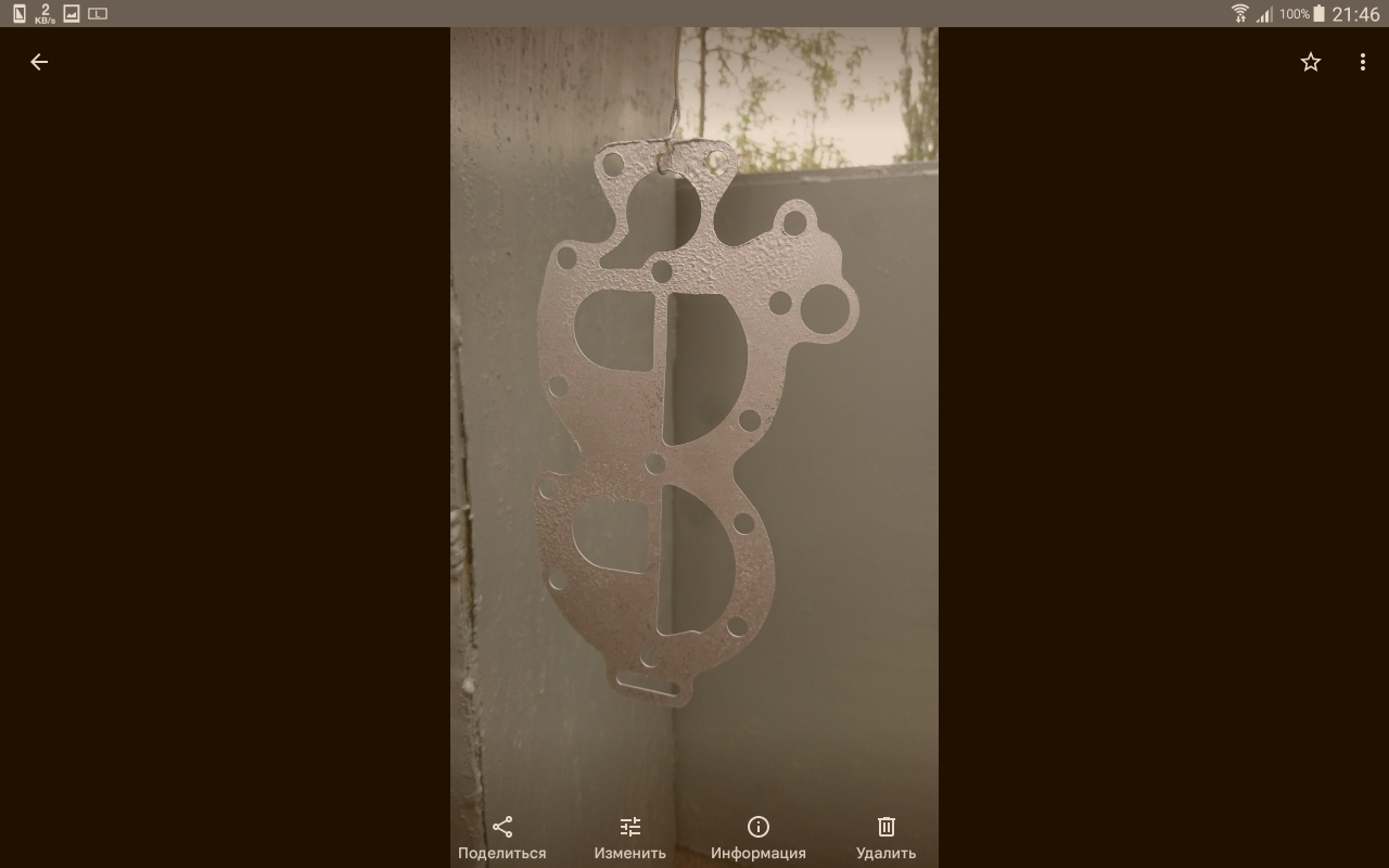

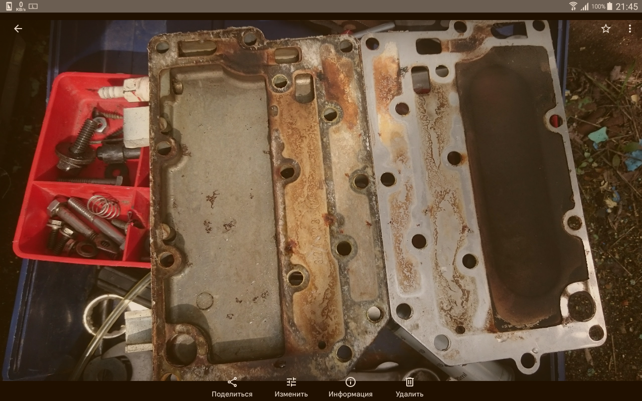

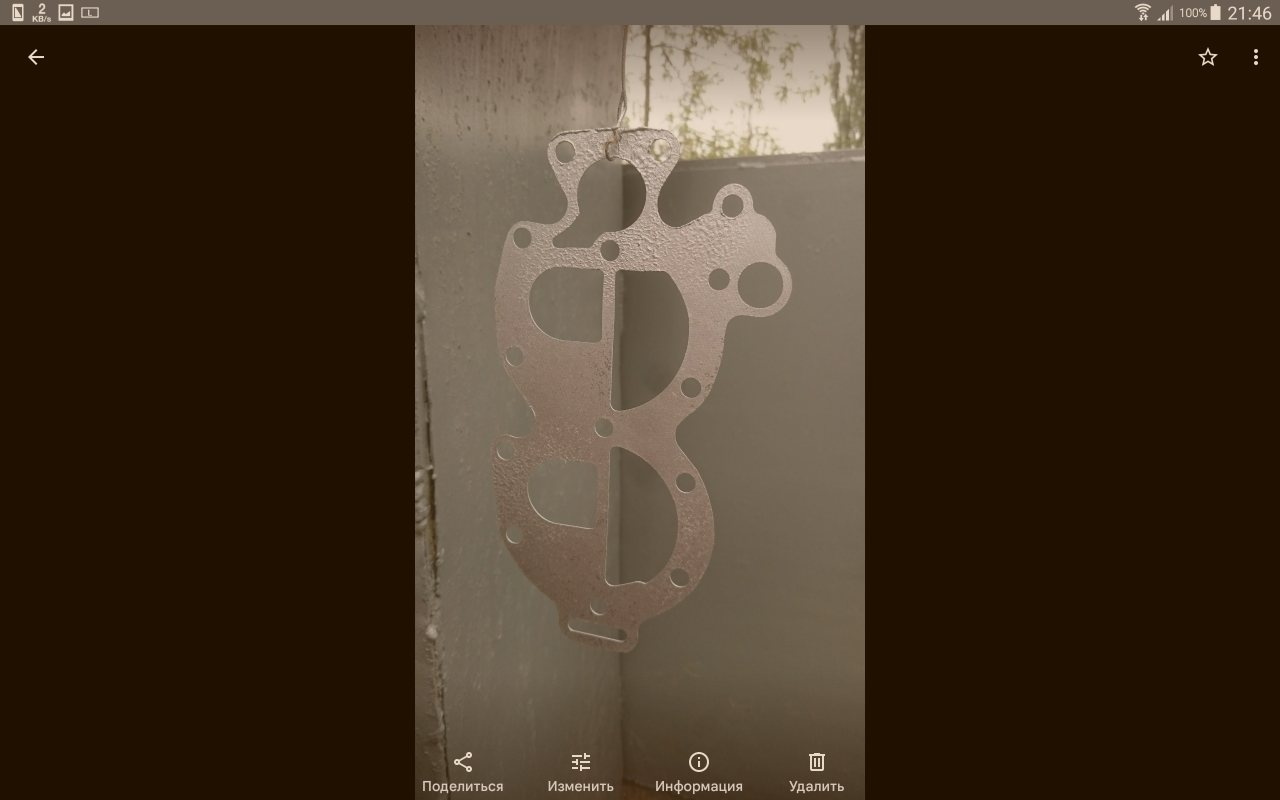

Под крышкой гбц пробой не покажет.
Заслонка карбюратора начинает открываться на последней четверти форсажа примерно.
Есть фото прокладки крышки гбц и глушителя. 216385!216386

Есть фото прокладки крышки гбц и глушителя. Посмотреть вложение 216385!Посмотреть вложение 216386
Спасибо! А в прокладке глушителя может пробой быть? Такой чтоб в цилиндр воду подсасывало?

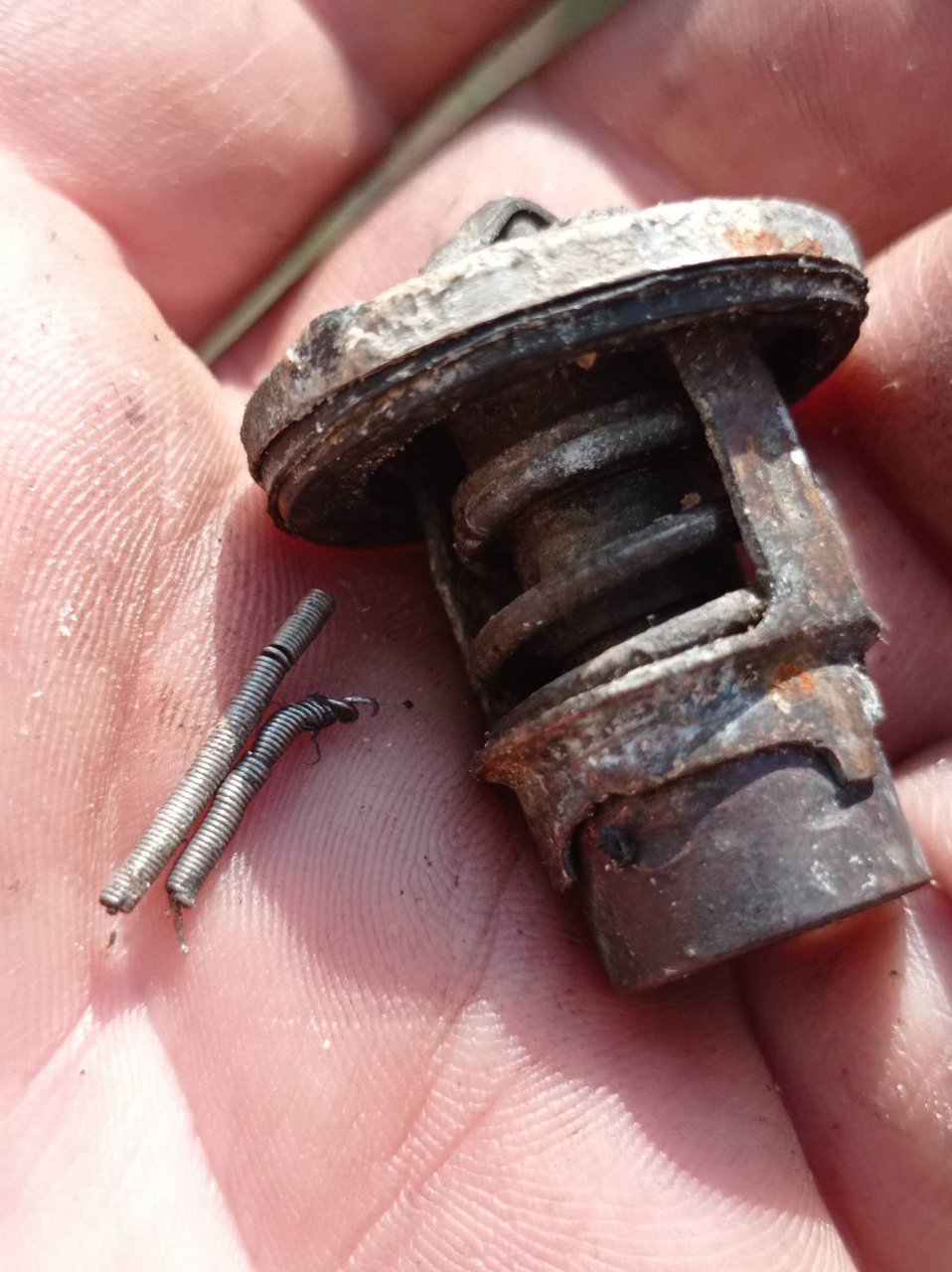

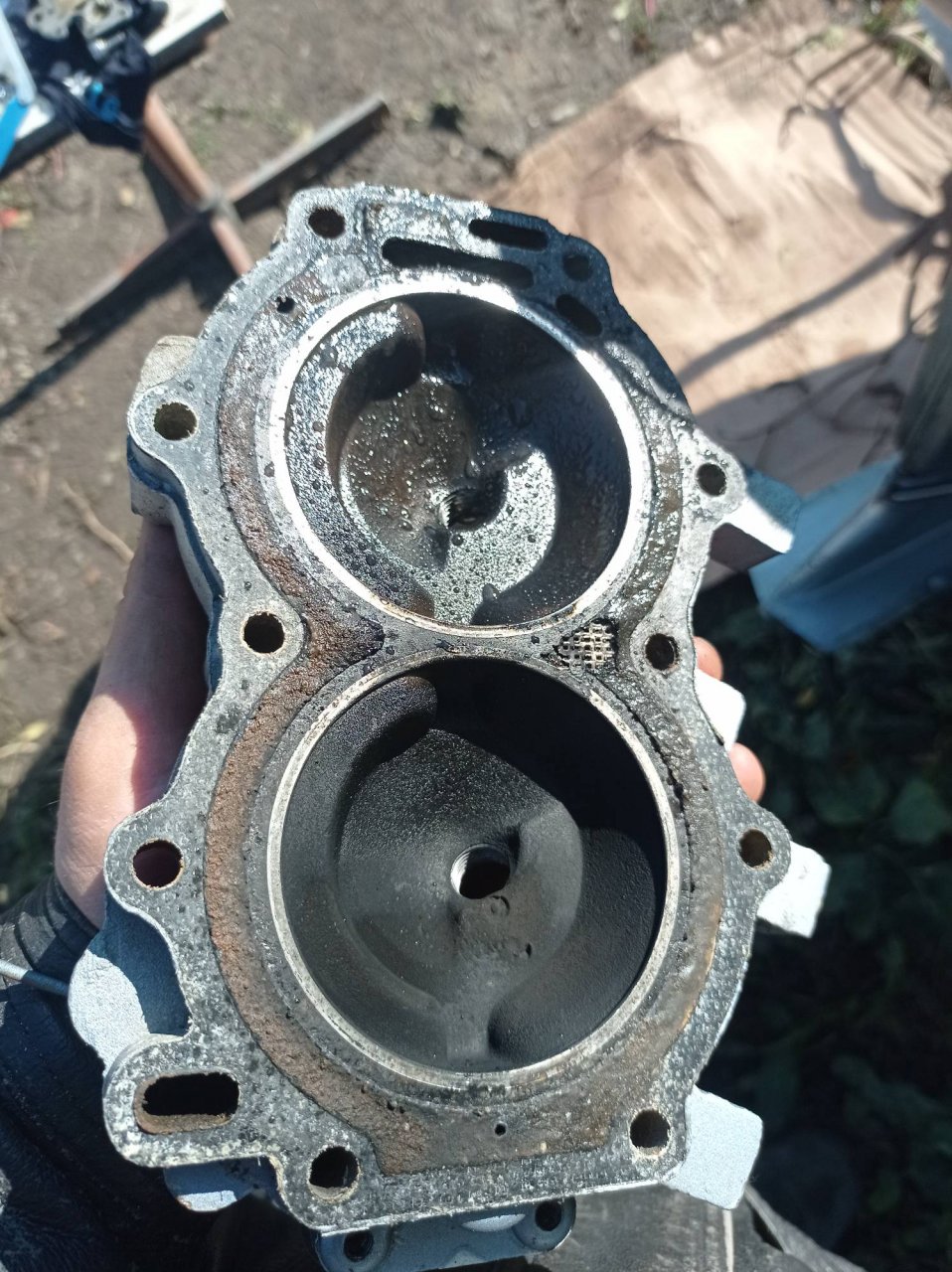

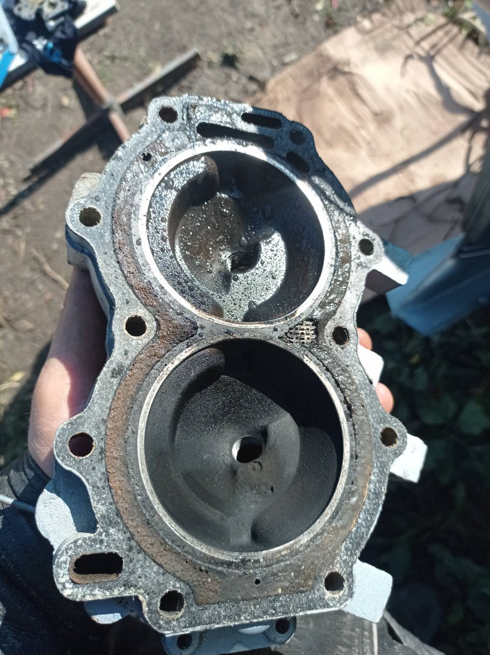

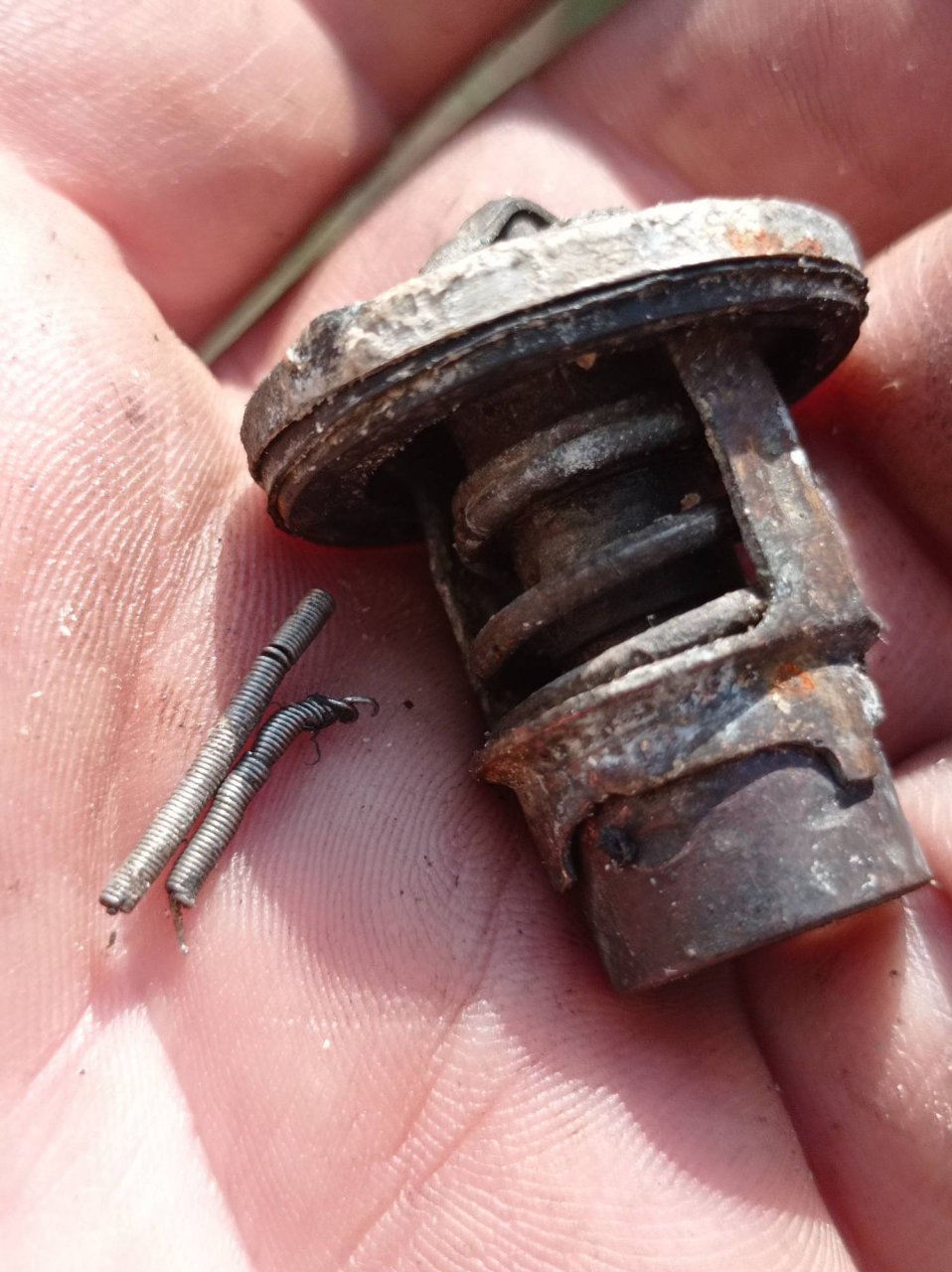

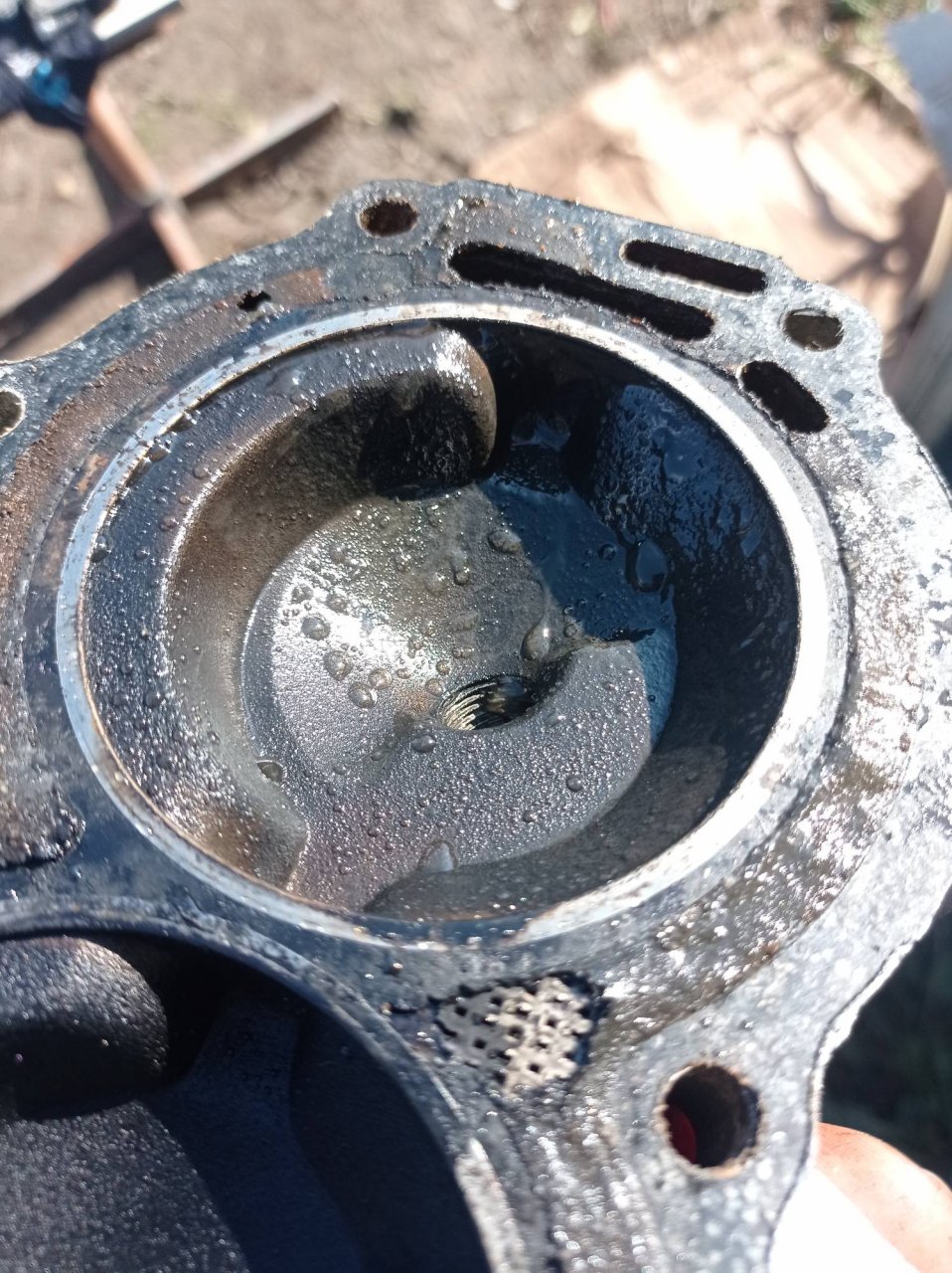

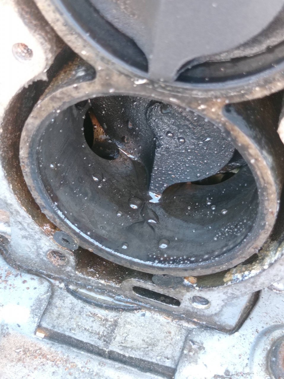

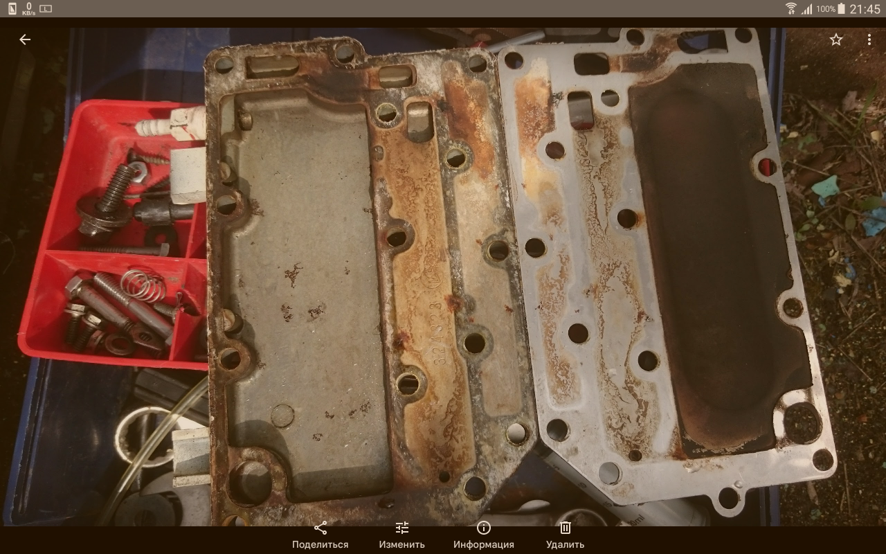

Снял ГБЦ - действительно проблемы с прокладкой. Шлифанул головку - поменял прокладку. Есть вопросец - в термостате находились какие-то тонкие пружинки... Вопрос знатокам - откуда они могли туда приплыть?
Ну и по рывкам-затыкам вопрос остался на холостых, хотя воды в цилиндре теперь нет. Что может быть? Куды копать?))
Да... Еще купил компрессометр и измерил компрессию - по 8 ровно. Хотя прежний владелец вроде намерял 9,2. Может брехать компрессометр? Надо попросить у кого-нибудь проверенный - сравнить))) Визуально и тактильно стенки цилинров гладкие - без выработки и задиров.

ylitka63
22.02.2017
128
16
Johnson 25 2000 г.в.
Пружинки похожи на пружинку от сальника. Вот теперь вопрос от какого :)
Panamsky
22.10.2021
29
Ставрополь
Роман
Дельта 420
Эвинруд 25
Ага, про сальник тоже пришло в голову. Прежний хозяин менял все сальники вроде - так что надеюсь это останки старого))) Вот интересно - откуда оно может в принципе приплыть?
ylitka63
22.02.2017
128
16
Сальник помпы скорее всего. В системе охлаждения больше вроде нет ничего. Посмотри по схеме систему охлаждения. Там на вертикальном валу сверху вроде еще должен быть сальник.
Хотя от рукоблудов ожидать можно чего угодно.

Никакие пружины ни от каких сальников попать в рубашку не могут. Это человеческий фактор. Зачем- ума не приложу:)))
Panamsky
22.10.2021
29
Ставрополь
Роман
Дельта 420
Эвинруд 25
да уж - нераскрытая загадка века теперь)))

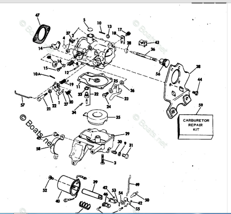

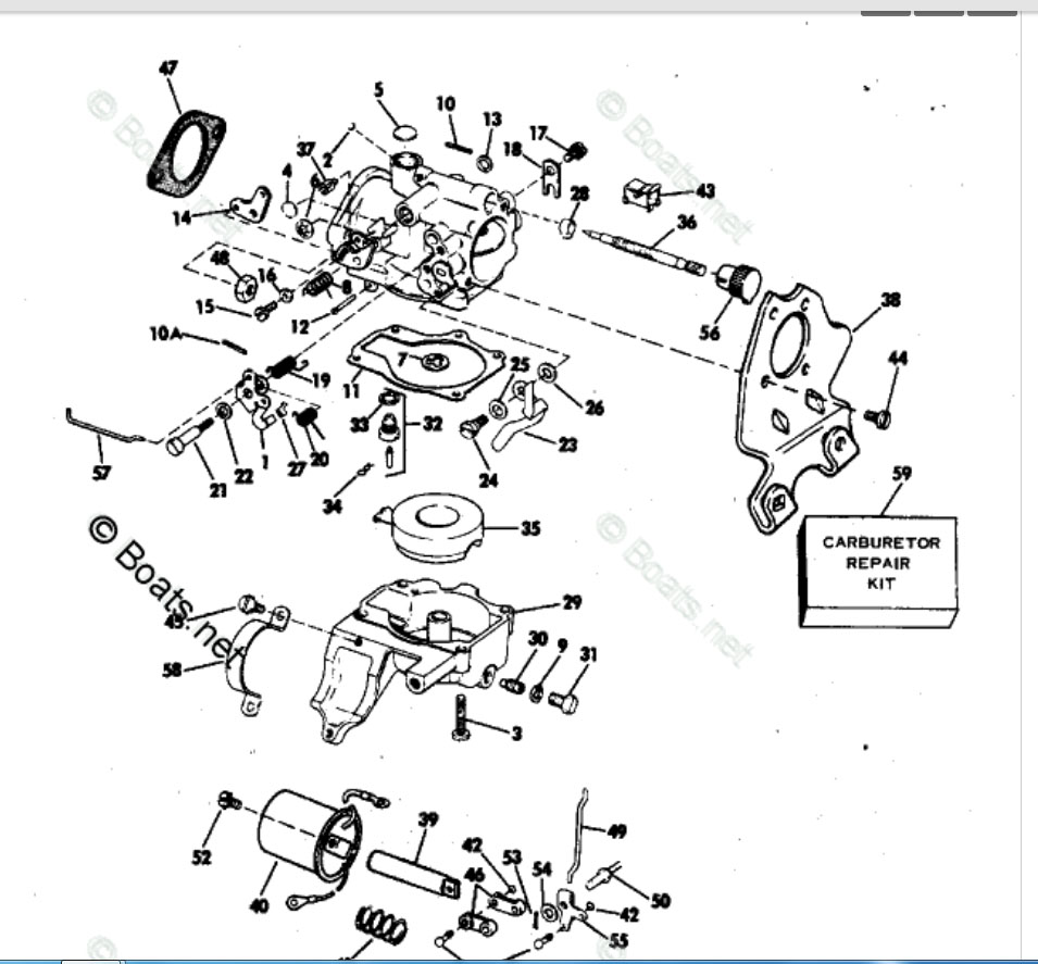

Камрады, ну подскажите тупому - где на этой схеме ГТЖ? Пол часа пялюсь - не вижу))) Или в каком разделе его искать если не на карбюраторе?
Завтра обкатаю Эвика на воде в том виде какой есть на сейчас, посмотрю какие обороты разовьет с имеющимся винтом 9,25х11, скорость посмотрю - а потом полезу раздушивать)) Хочу найти номинальные отверстия ГТЖ для моего карба с заслонкой подсоса на 35-й мотор.
