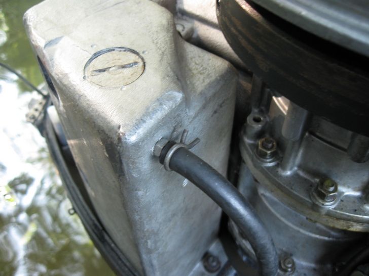

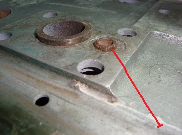

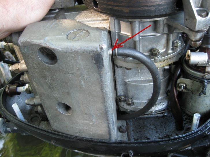

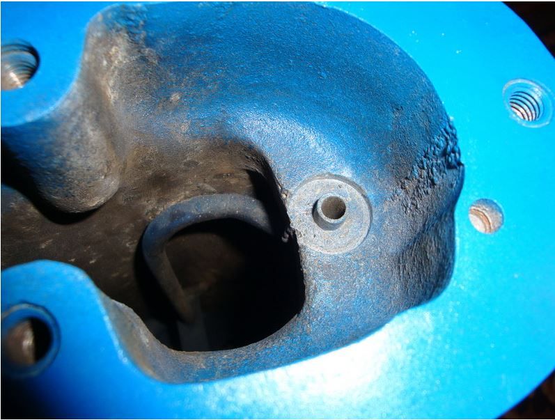

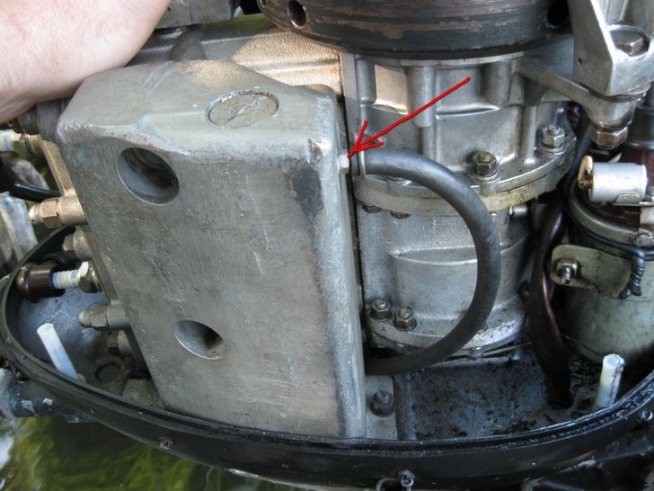

Ребята, все просто, на двадцатке и двадцатьпятке наружная сторона коллектора охлаждается водой, на тридцатке на крышке коллектора два канала охлаждения, (стоят вверху заглушки,), в коллекторе В-20, В-25 (причем без разницы в каком месте, хоть вверху,хоть посередине) сверлишь отверстие или В-30, в крышке в канале, ну соответственно и в колпаке вырезаешь дыру напротив отверстия в коллекторе, дабы струя воды на улицу выходила, при работе струйка воды через отверстие диаметром 3 мм летить в сторону метра на полтора, очень удобно контролировать воду при дистанционном управлении, все на глазах.

mihas сказал(а):
дмитрий панфилов сказал(а):
контрольку делают сами берут либо с головки либо с выхлопного коллектора (в-20,в-25) или с выхлопной крышки (в-30) а со стандартного контрольного отверстия хоть в бочке хоть на ходу должна выходить смесь выхлопа с водой как с распылителя до 90 градусов максимум!!!
Народ!Покажите пожалуйста фото контрольки из коллектора Вихрь М

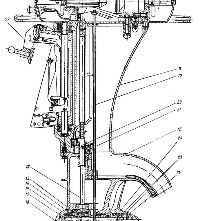

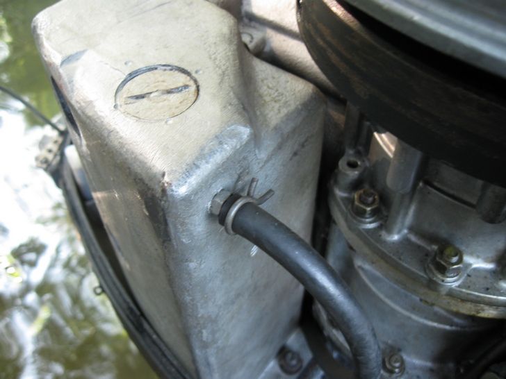

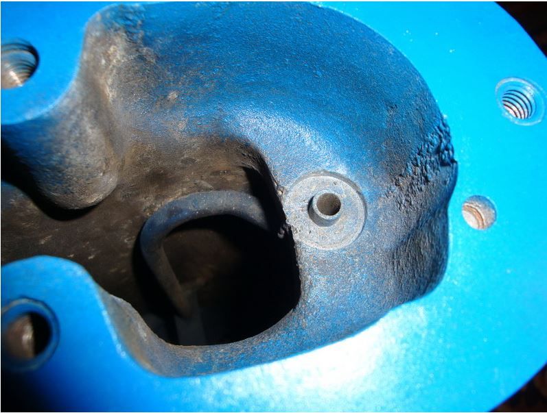

Сапог в руке....Трубка подачи в двигатель и в поддоне все совпадает.Я волнуюсь,что не увижу выход воды из сапога(опять же он ссади на 20-25,а у этого с боку под глушителем..Вот вопрос в чем,и фиг с ним с этим отверстием,а взять и сделать контрольку как на фото сверху(в глушителе )или еще читал ,что делают в крышке головки цилиндров.где лучше это сдела.(тоесть блок у меня с 25 ,Круглый поддон,сапок кажись 30 кв.поддон)Еще заметил ,что сапоги разные бываю,тоесть(местом где крепится к поддону-нет никаких перегородок,а у меня есть там перегородка....)Я вот просто хочу разобраться или купить другой сапог.
с494
14.03.2010
3 943
791
Сейчас Прогресс 4
Сейчас Джоник 50(70) 3цил

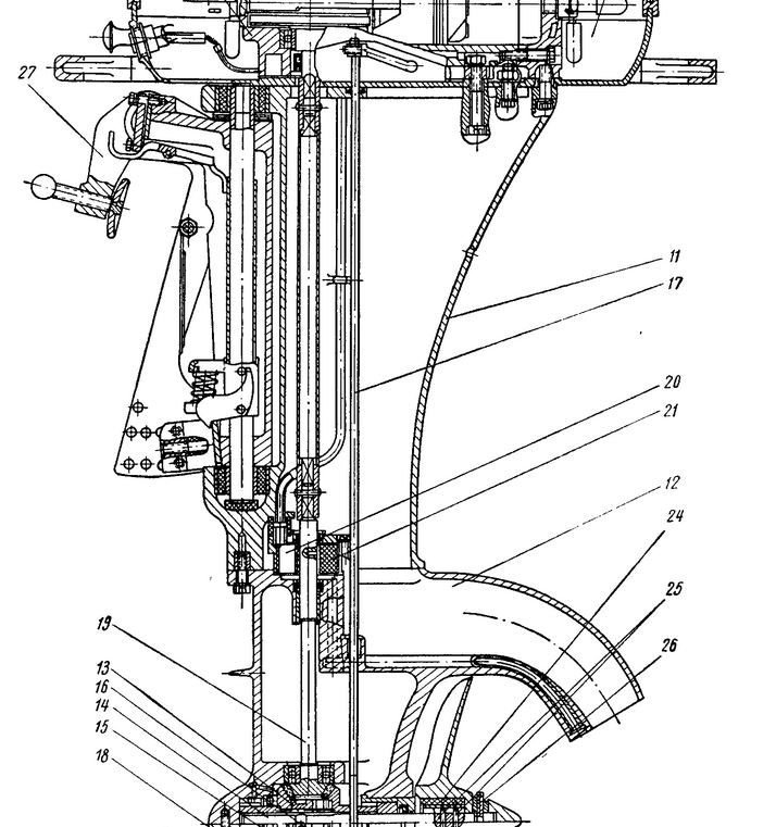

Эта перегородка и есть труба! Это от 30ки!
Забей на эту перегородку, воду ты увидишь с боку ещё больше чем сзади потому как трубка выхода воды окажется рядом с этим отверстием.

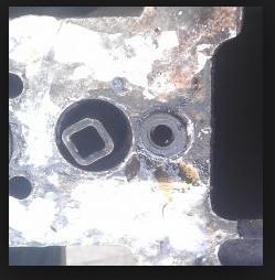

Обрати внимание, что редуктор к дейдвуду крепится не только на трёх болтах, а и на направляющих.

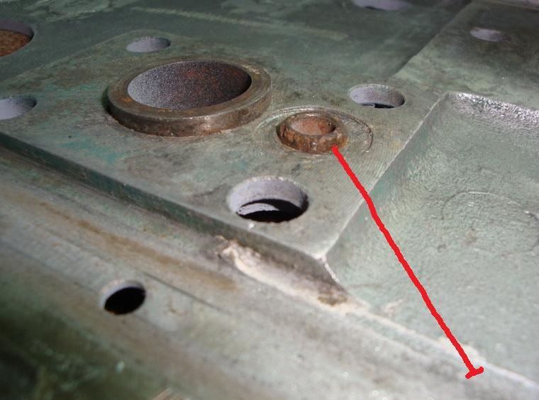

И про "Трубка подачи в двигатель и в поддоне все совпадает." :
совпадать то совпадает, но
когда съёмная водяная трубка в дейдвуде, то из поддона трубка приёма воды НЕ выступает,
а когда трубка залита в дейдвуде, то из поддона снизу рядом с квадратом торчит "писилёк", на который одевается резиновое колечко.
Правда бывает и "колхоз", когда из дейдвуда выламывают родную, вставляют вертикальную.

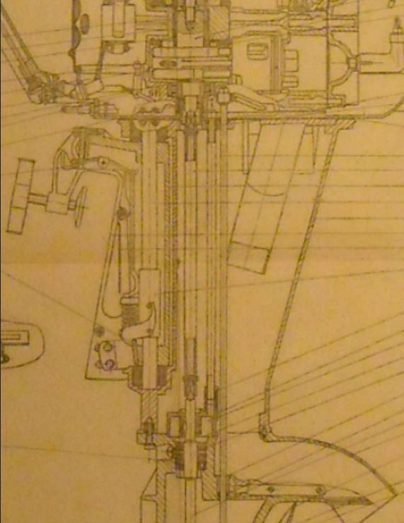

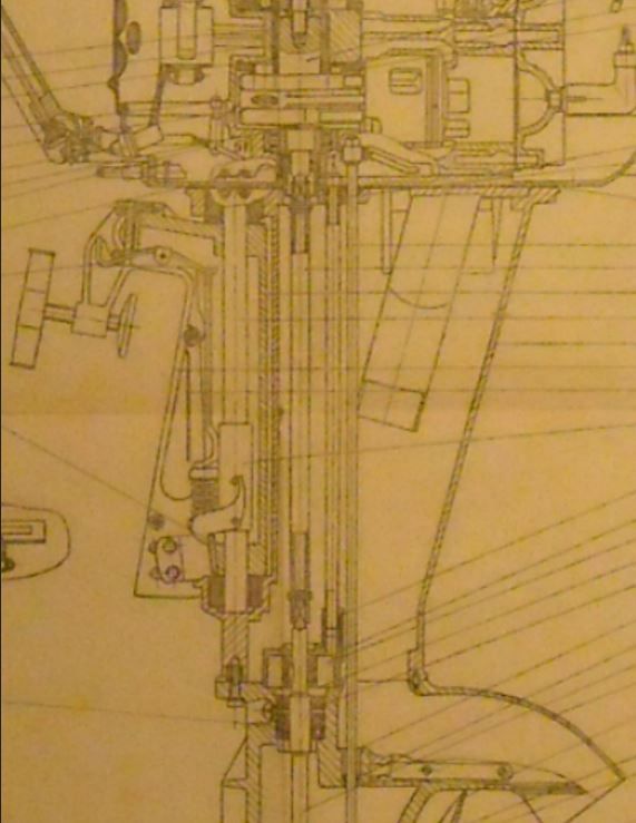

У тебя сейчас вот такой дейдвуд.

Вид снизу

А будет вот так

Вот этот писилёк на поддоне спилишь болкаркой.
И ещё : будешь переворачивать помпу на 180град, НЕ ЗАБУДЬ ПЕРЕВЕРНУТЬ ПЛАСТИНУ под помпой тоже на 180 град.
