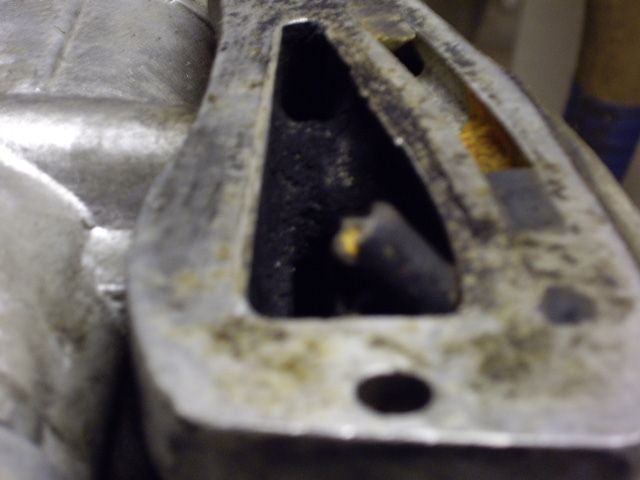

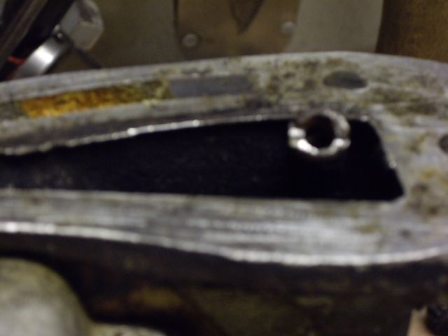

Обратил внимание, что на глушителе в том отверстие, что для выхода воды, есть резьба. Может там что то должно было быть вкручено, типа трубка какая то? Потому что прикидочно, струя воды даже примерно не направленна на контрольное отверстие. Каким образом в контрольку вода вообще должна попадать?
У меня на 25-ке в это отверстие с завода вкручена трубка.
М8 с внутренней дыркой Ф6мм.
Завтра если не забуду сделаю фото.

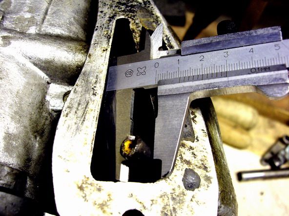

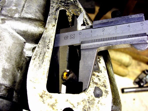

Ну вот сфоткал и померил.
Трубка прямая. Общая длина 50-55 мм, резьба М10, длина резьбы около 30 мм.

Спасибо огромное за фото. Какой материал трубки? И как по вашему, какую функцию она выполняет?
Материал сталь 20, но думаю можно поставить и латунь.
Функция банальный направленный отвод отработанной воды в дейдвуд.
