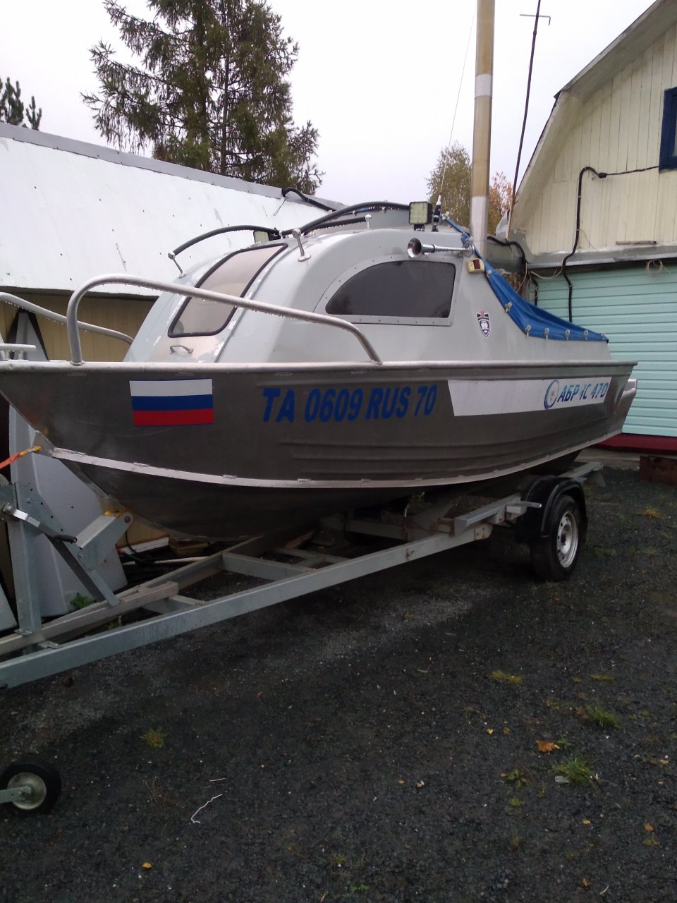

Всем доброго дня! Кто-нибудь имел опыт владения таким маломерным судном?

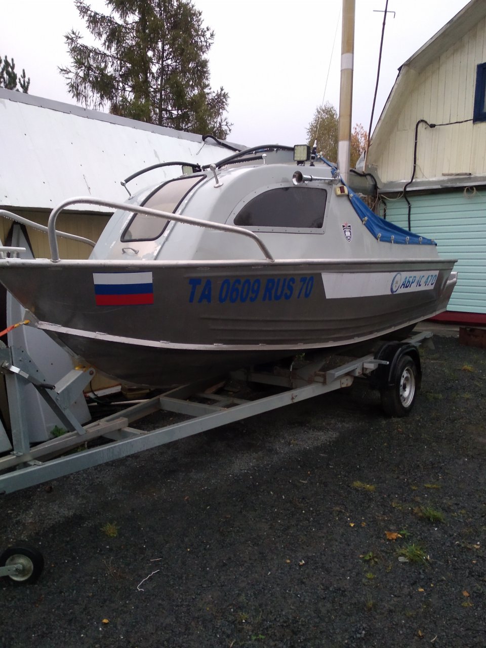

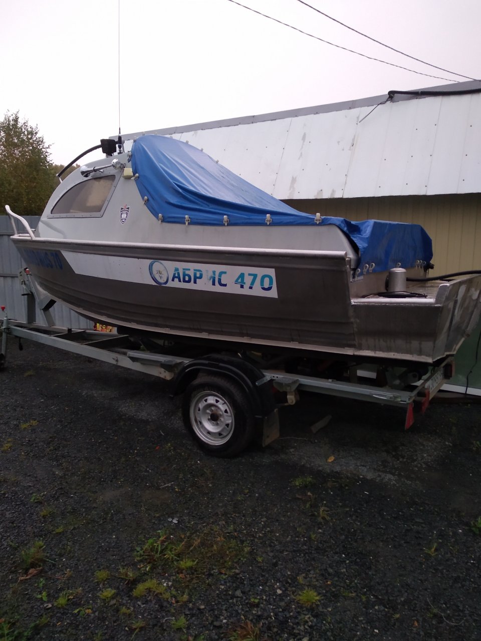

Лодочка была приобретена недавно, до нее была Сарепта.
митя
26.10.2015
томск
митя
воронеж
30

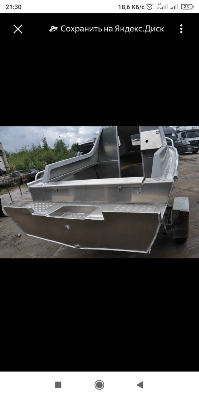

От Сарепта остался двигатель Ямаха 40 эндуро 2020 года с S ногой, у Абриса L нога. Вот хотел поинтересоваться хватит его для этой лодки если транец переделаю?

Если бы наоборот поднять транец , было бы разумно , а опускать глупо . Меняй мотор , а то потом и мотор менять надо будет и транец опять переделывать , 100мм безопасности того стоят .

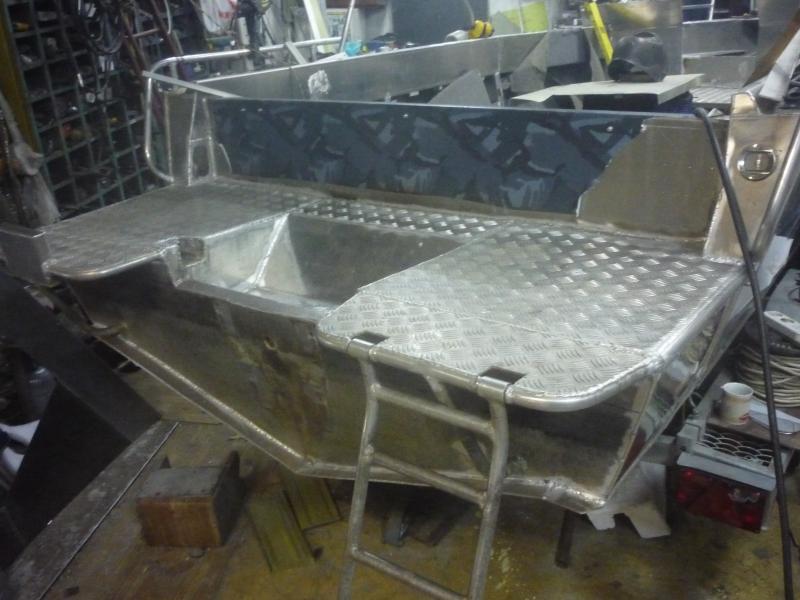

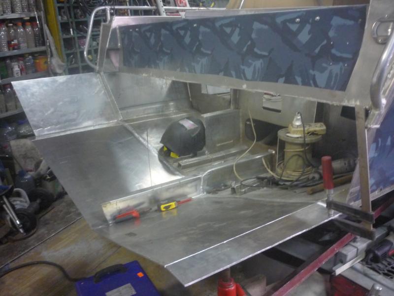

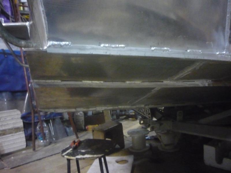

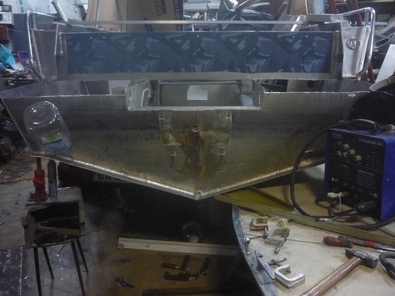

215171вот так сделать, по поводу смены двигателя жалко этот только обкатку прошол 15 моточасов накатанно
Oleg_samara
18.01.2017
2 925
2 553
Если с удлинением днища плавучий выносной - ОДОБРЯЮ .

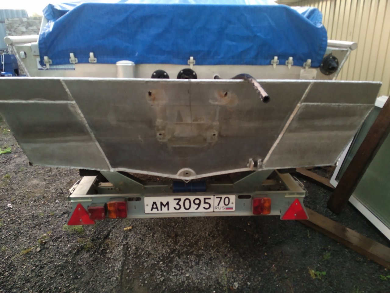

215316215317

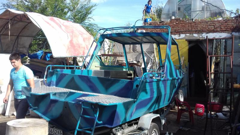

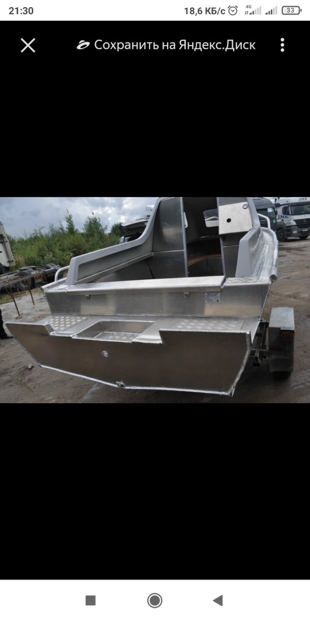

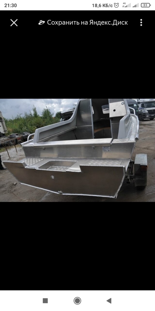

Можно конечно и не резать, а как на казанке с выносной транец . Прикрутив на существующие отверстия.

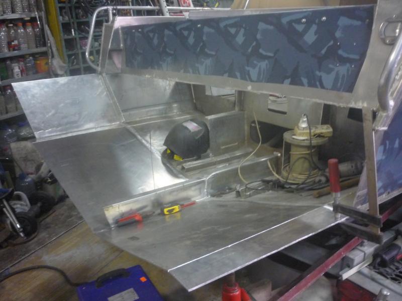

Доброго всем дня! Поменял Ямаха 40 на Ямаха 50 с L ногой! И решил маленько переделать кокпит, убрал перегородку
217482
