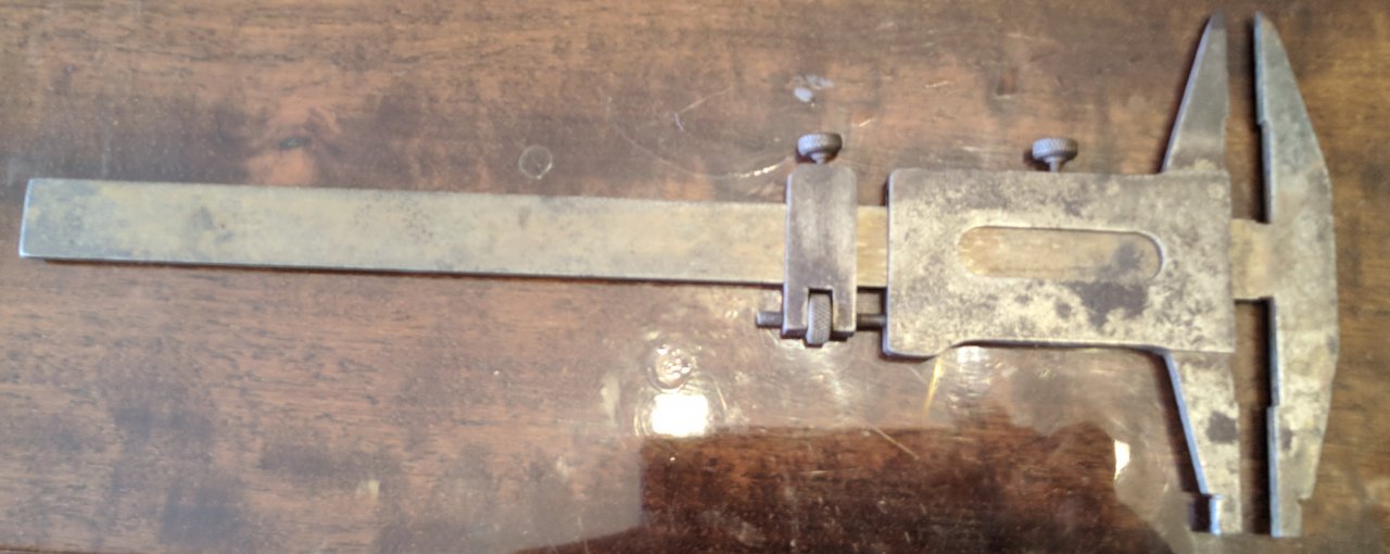

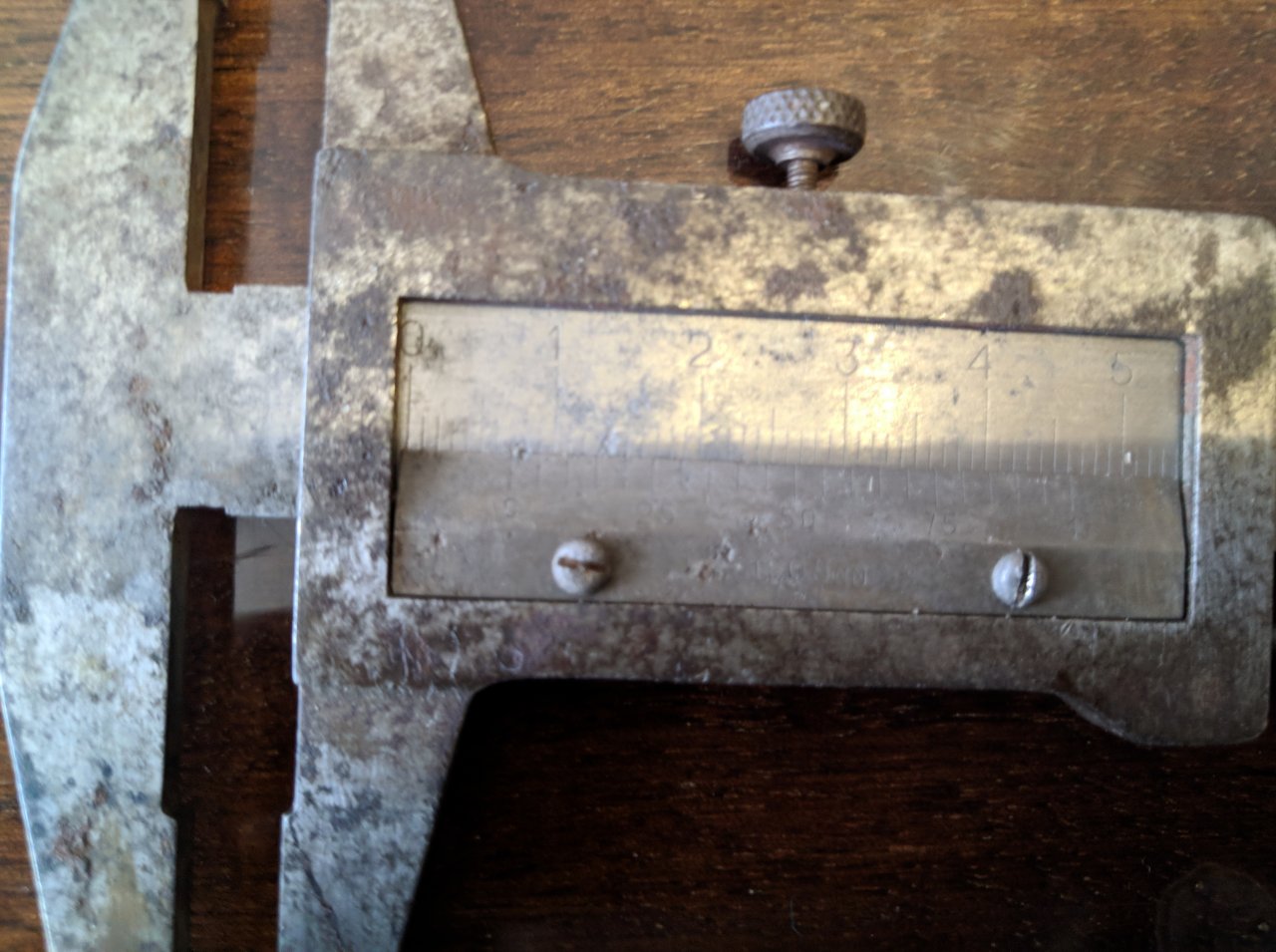

Для проведения мною определённой работы я пожалел использовать цифровой штангель и решил использовать простой и очень старый. Но, увы, его линейка оказалась практически не видна. Результат длительного простоя. Решил почистить линейку по простому.
Это обратная сторона линейки, которую я не чистил. Но и она получила случайно часть состава и стала раза в 2 чище.
214659
Результат - превратилась во вполне читаемую шкалу:
214658
Что делел: не обезжирил (это зря), накапывал соляную кислоту (HCl)14% только на лицевую сторону линейки с периодичностью в 10-20 минут в течении 1 часа, хорошо промыл, высушил. Затем потёр пару минут бычной "стиркой". Это всё.
Этот простой, дешёвый и нетрудоёмкий способ возможно может помочь избавиться от ржавчины и для другого инструмента.
Удач!

Ортофосфорная частично восстанавливает металл из окиси, может восстановить его там где он не должен быть и не нужен. Я много старинных монет ей попортил по незнанию. И здесь бегунок может заклинить.

А для восстановления рисок и цифр шкалы на металле можно использовать обычный йод. На чистый обезжиренный металл наносится парафин тонким слоем(можно нагреть деталь - парафин растечется сам), затем иглой или другим острым инструментом аккуратно и точно процарапываются нужные символы(цифры, риски, надписи и т.п.), затем на процарапанные участки накапывается несколько капель йода, деталь оставляется так на несколько часов. Йод смывается водой, парафин удаляется бензином, а на месте царапин остается темный след йодида железа. Мы так в детстве лезвия ножей метили. Только нержавейку йод не всегда берет.

Для тех работ, для которых он предназначался изначально, ничего не изменилось. Сотки показывает верно, а для большинства и это избыток.

Обычный уксус 9%, прекрасно очищает..эссенция побыстрее..
После отмочки пройти карщеткой, промыть, желательно с щёлочью(мылом), подсушить и вэдэшкой освежить не помешает ...
Эффективно..
