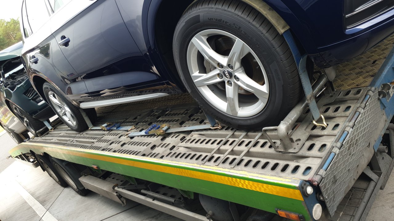

Конечно, из-за границ не вылазишь, всё купить можешь!)):hahaha: И ржет ещЁ!
Первый раз вижу как ремнями крепят авто! ЗдОрово!

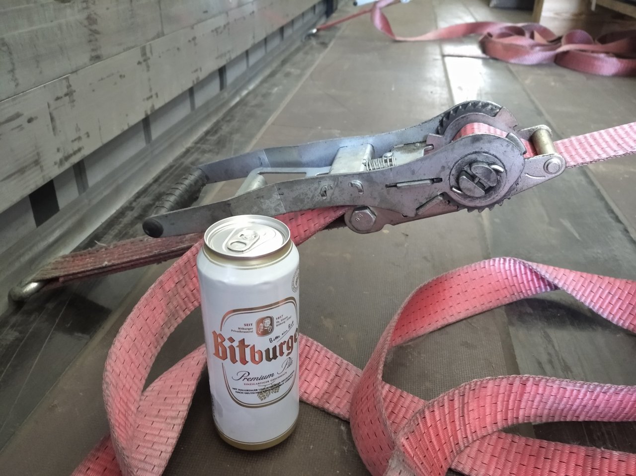

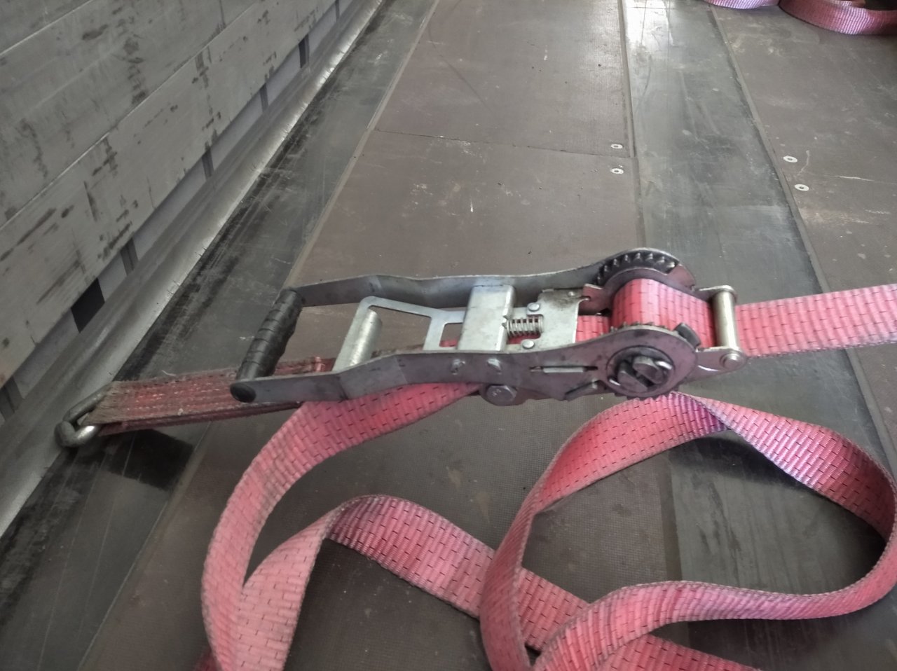

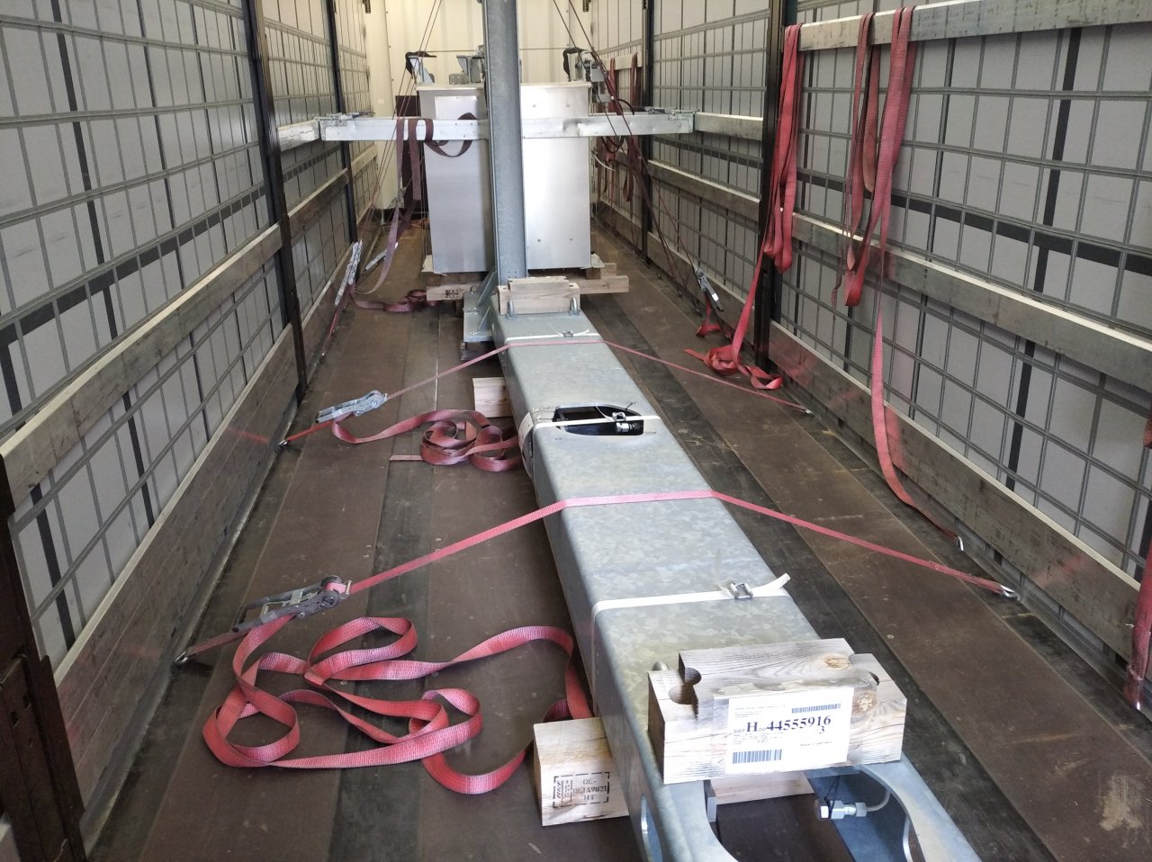

Лучше. конечно, руками пощупать. Механизмы прочные. из толстой стали и без люфтов. Ремни толстые и упругие. Самое неприятное когда мягкие и "тянучие" ремни начинают свиваться в трубочки, лезть в детали механизма. Я в финке брал. Там без вариантов, всё работает. У нас я бы брал в магазине, подержав предварительно в руках. Условно рабочего говна у меня в деревне целая коробка. Могу подарить.

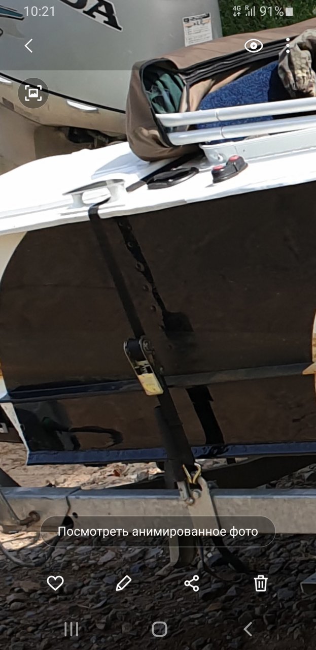

Я ремни использую шириной 30-40мм наверное. Порешал что самые широкие и толстые зажирно будет. А видел на ютубе такие типа рулетки, к проушине крепятся с одной стороны навеки. Удобно. Но в продаже таких не встречал к сожалению.
3 082
1 280
Такие? Да есть они в продаже.

У простого ремня выкидывешь крюк, в нужном месте приварить проушину с отверстиями под болт и болтом крепить ремень, всё просто.
