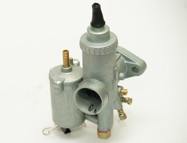

Заказал вот такой, Производство КНР . Вот думаю забирать его теперь или нет(
Недавно такой ставил но чешский, на хх работает отлично но по моему не развивает полной мощности, вообще по сравнению с родным, хорошо настроенным особой разницы не заметил.
Ничего пилить и делать проставки не надо, входное отверстие меньше чем у родного.
Главный жиклер по моему надо уменьшить, тк свечи были черноваты и расход большой.
Черноватые? там можно иглу опустить

игла внизу была, пришлось в жиклер проволочку вставить .
