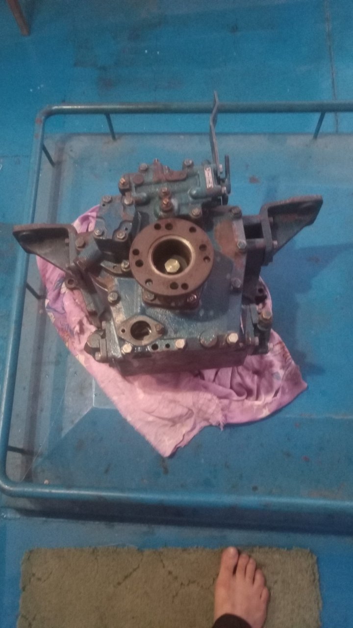

Вот такая штука. Что это, гидромуфта или что ещё, не разбираюсь.

Добры день. Проблема явно с бустерами, там помимо дисков есть ещё и резиновые сальники. Полная разборка покажет. Ещё когда будешь собирать пробегись наждачной бумагой 40 по дискам (они имеют место заполировываться).
11 756
5 270
Для начала нужно смотреть было давление. Разбирай маслянный насос, затем диски. резинки и сальники все в замену.

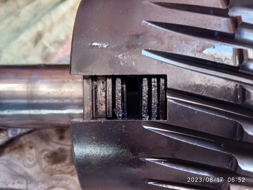

Там не все так просто с гидравликой.
Да и судя по фото диски не потертые сильно.На ПХ и ЗХ практически одинаковые.

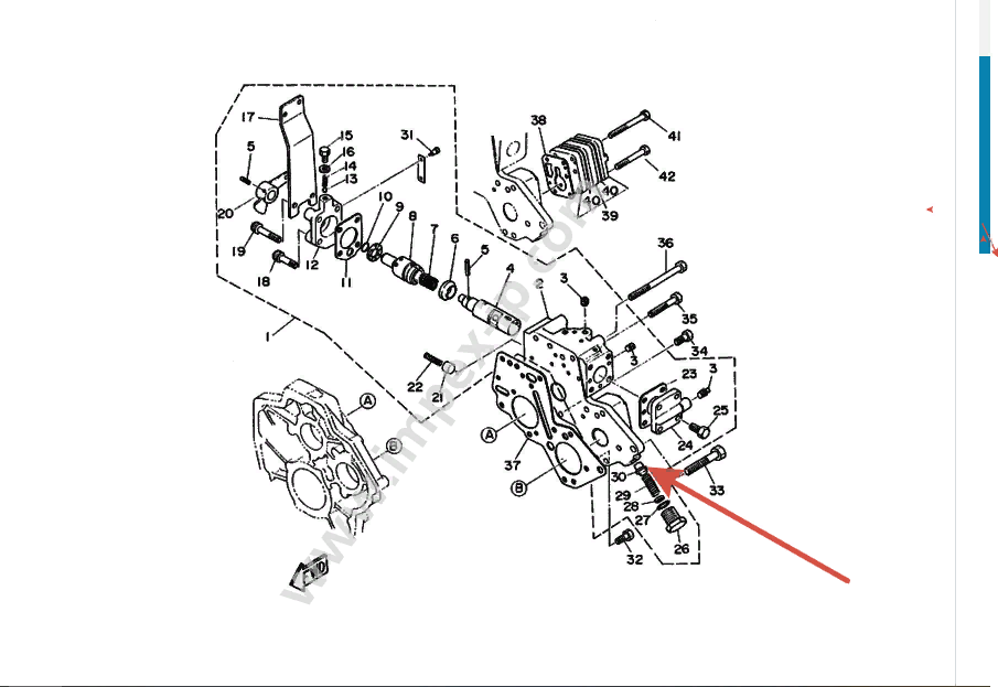

Вот эскиз.На стрелку внимания не обращайте.

Эскиз чего? Кроме переключателя, холодильника и регулятора ничего на нем нет....
Здорово наверное на глаз износ дисков не разбирая определять...
Так то это НШ,а не холодильник.По поводу ничего нет-ошибаетесь.

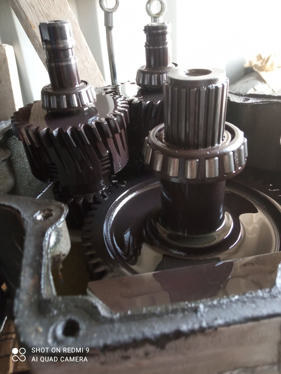

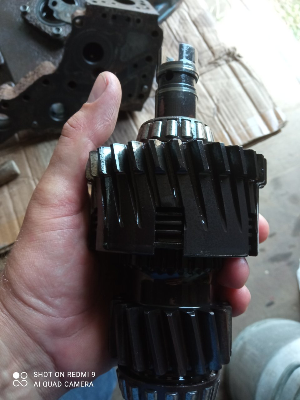

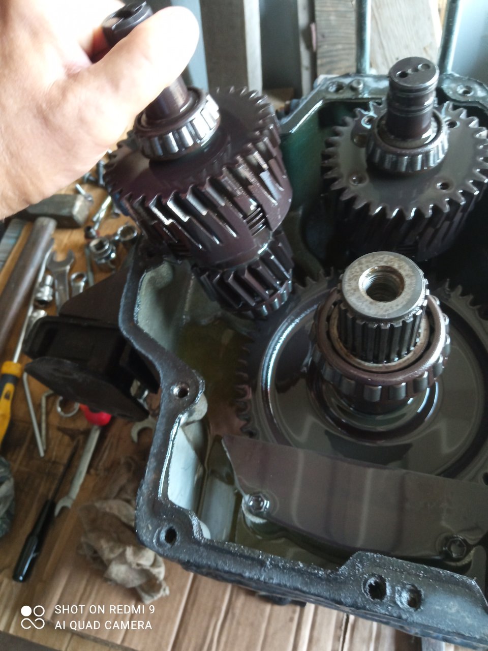

Если бы не разбирал,не писал.У меня точно такой,только по одному диску с металлокерамикой больше.Соответственно сама корзина чуть выше.
Вот износ:)

А где у ТС передние диски на фото?
Видно плохо,но все же можно увидеть зазоры между дисками с внешним шлицом.
А так то да-все менять.Только ремонт выйдет по стоимости нового РРП.
Прежде нужно причину найти,иначе зч не напасешься.
Чем я в данный момент и занимаюсь.
Сейчас проблема стоит вытащить клапан(тот,что стрелкой отмечен) из корпуса,плиту снял для начала дунуть попробую в обратку.
До этого диски поменял-толку нет.

Если клапан не ходит, значит может зависать, от сюда и потеря давки...

Вот и я о том же.Но он не один влияет на работу.Там есть разгрузочный и много чего.Буду изучать по ходу пьесы.
