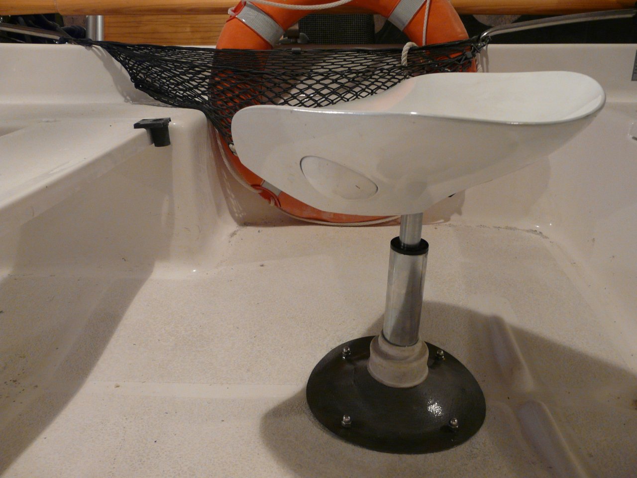

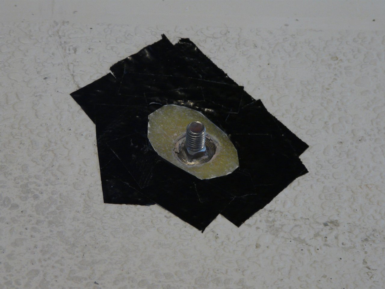

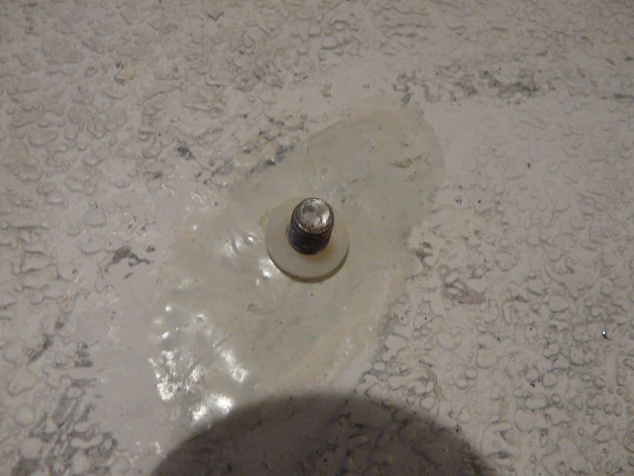

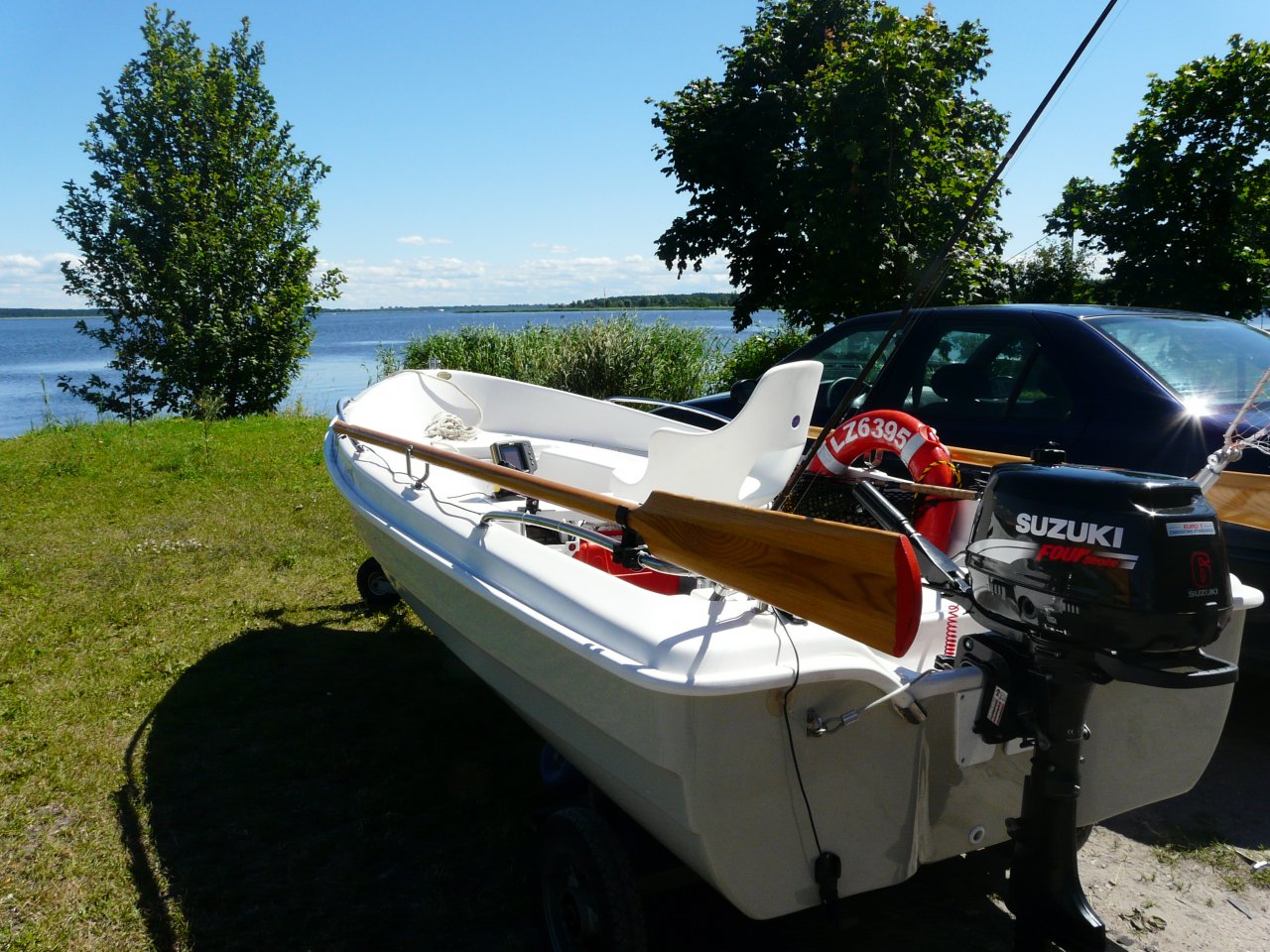

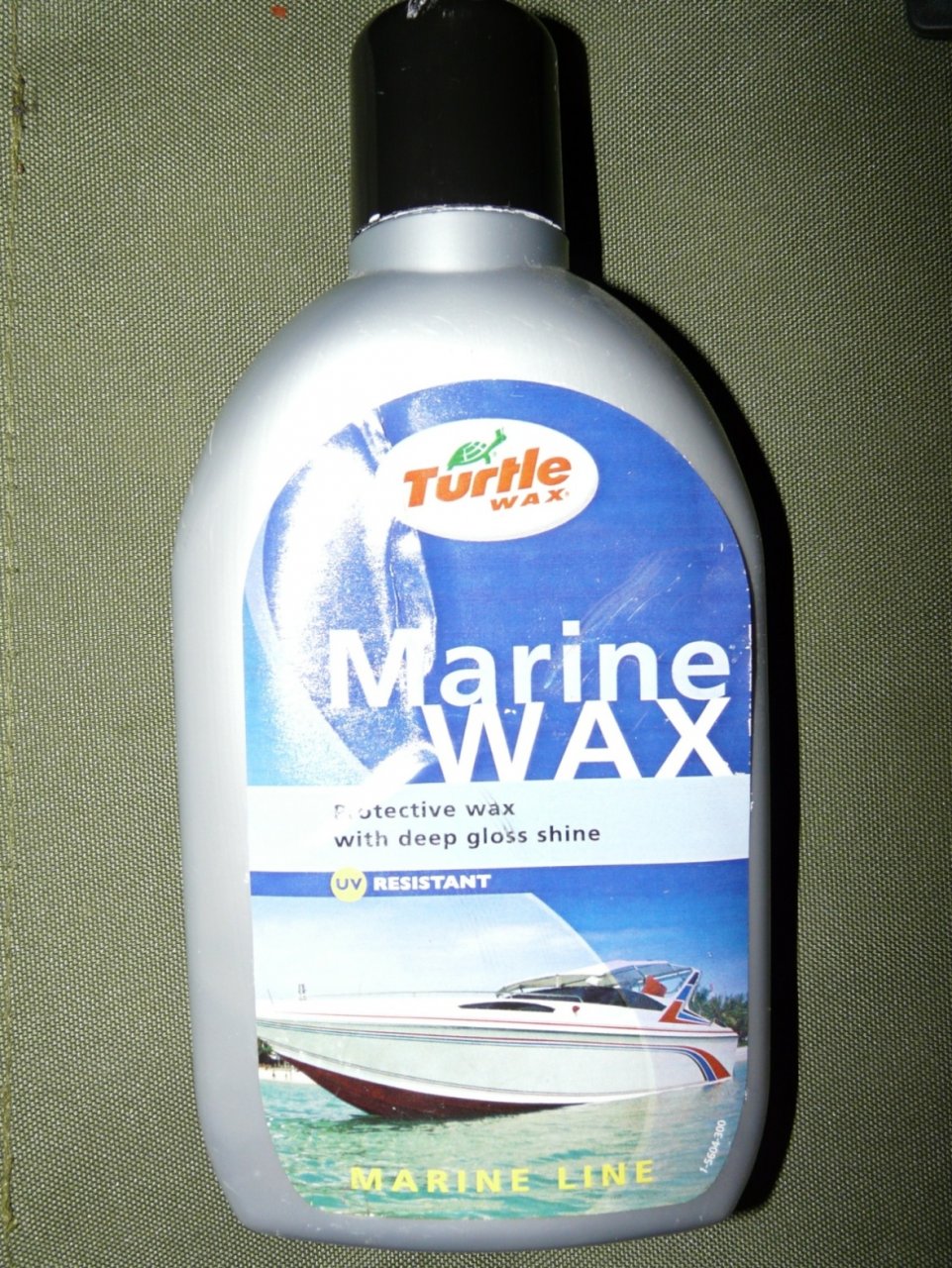

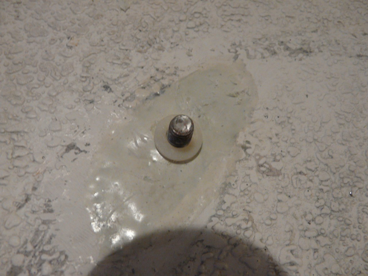

Я свою польскую стеклопластиковую "мыльницу" 10 лет покрывал в начале сезона вот такой вот штукой (см.фото) ничего не обрастало и в конце сезона легко смывалась вся нечисть ! Перед покрытием всегда корпус хорошо мыл "Fery" (для для мойки посуды). Когда лодка продавалась ... была как новая :).
Это типа что то воска, покрывает на молекулярном уровне и если грязь покрыл - уже ничем не отмоешь.
Насчёт осмоса - это отдельная песня, в принципе меня на заводе в Польше предупредили, что если повреждений корпуса с последующим попаданием воды не будет то лет 10-15 про осмос можно не вспоминать. Посему свежие царапки в первое время покрывал кисточкой просто яхтенным лаком, ну а позднее уже научился работать с гелькоутом и стеклопластиком и творил чё хотел.
P.S. У меня лодка была уже без пены в корпусе ( просто герметичные отсеки - более поздний выпуск), первые же делали с заполнением "водостойкой пеной" :? один экземпляр такой же лодки с трещиной в киле у нас в лодочном кооперативе стал неподъёмным - вылечить/высушить не смогли - и ЭТО НЕ СКАЗКА !!!
213119 213121 213123 213122
Удачи на воде и суше !
