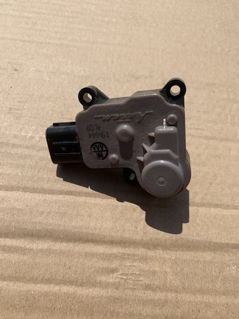

Сними дроссель, датчин х.х, промой карбклинером или очистителем дросселя каналы, смажь ось датчика

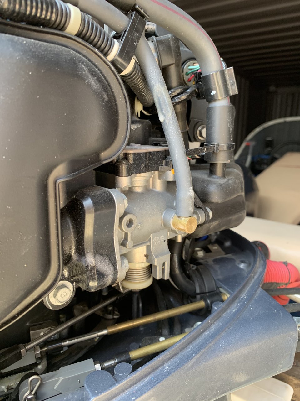

Датчик холостого хода на инжекторе он стоит на заслонке ???

Да. Отсоедини от воздухана и на работающем карбклинером кратковременно попшикать, после промывки вщять консервант или ВД и пару ращ пшикнуть для смазки.
Отключить нужно оба шланга или один какой-то?и сделать как вы написали

Смотри чтоб дроссель закрывался полностью
Всё проверил там класс,остались только форсунки больше в голову не чего не приходит,сегодня все трубки шланги всё хомуты пересмотрел,свечи новые фильтра,колбасит его хоть убей заводиться хорошо обороты набирает,надо наверно на диагностику вести

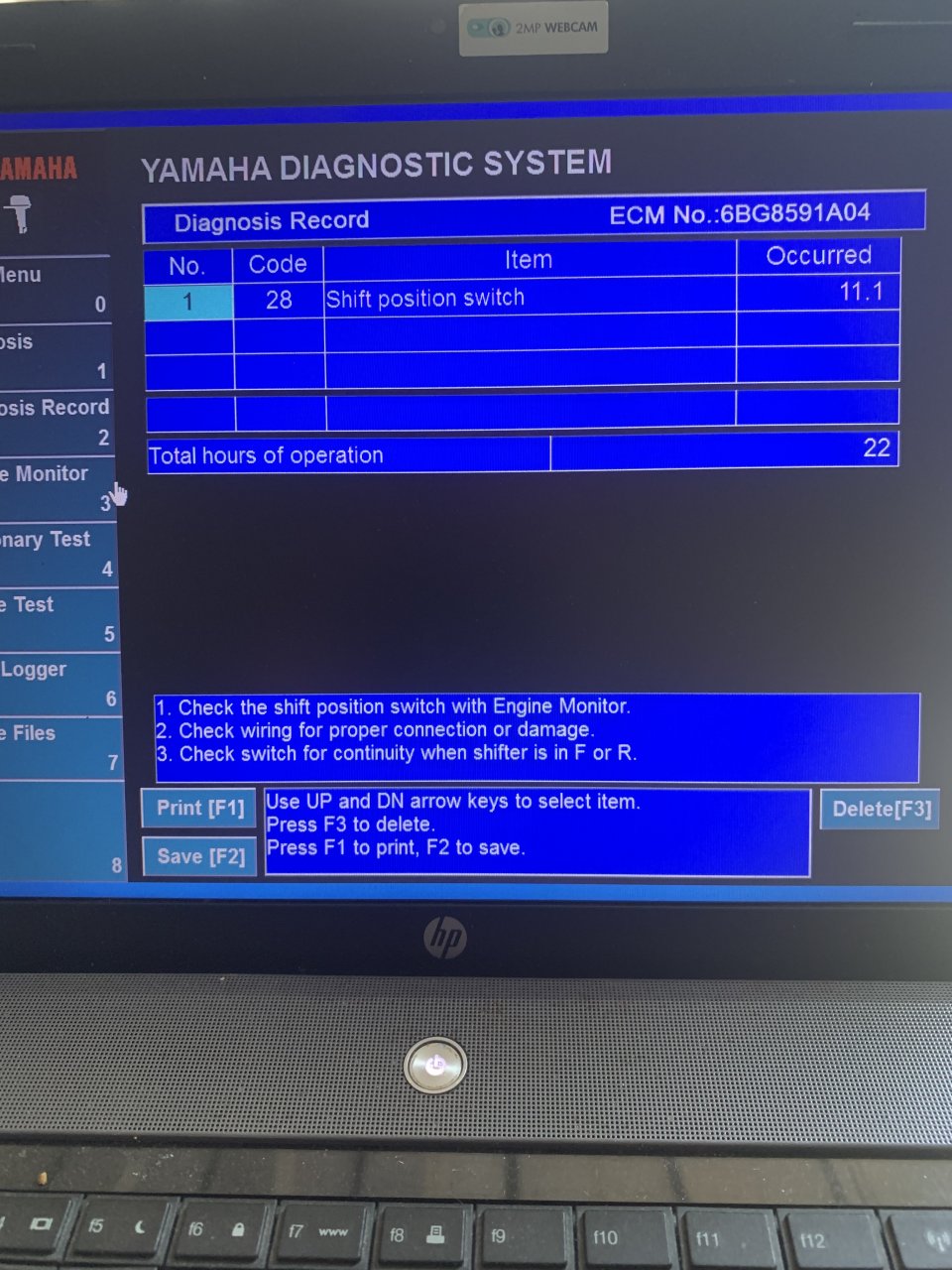

Вы диагностику себе не делали? для ямахи тут скидывали на форуме,работает она или нет просто кто что пишет

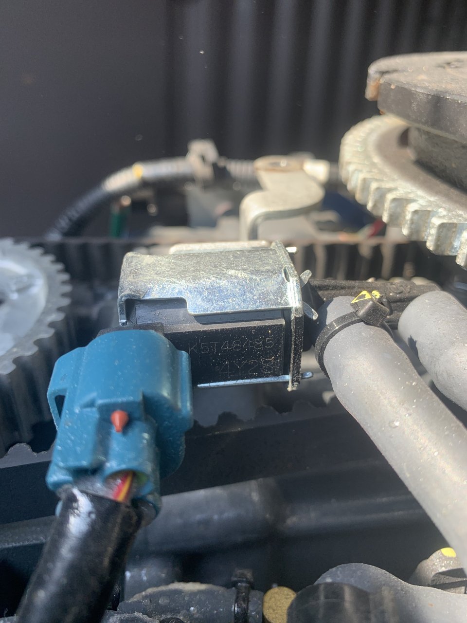

Вы когда говорили что отключить трубки и промыть чисткой для карбюраторов завести мотор я так и сделал и заметил что с отключёнными трубками что с подключёнными работает он одинаково и на газ реагирует
Оба шланга снимал, или только тот что с воздухана?

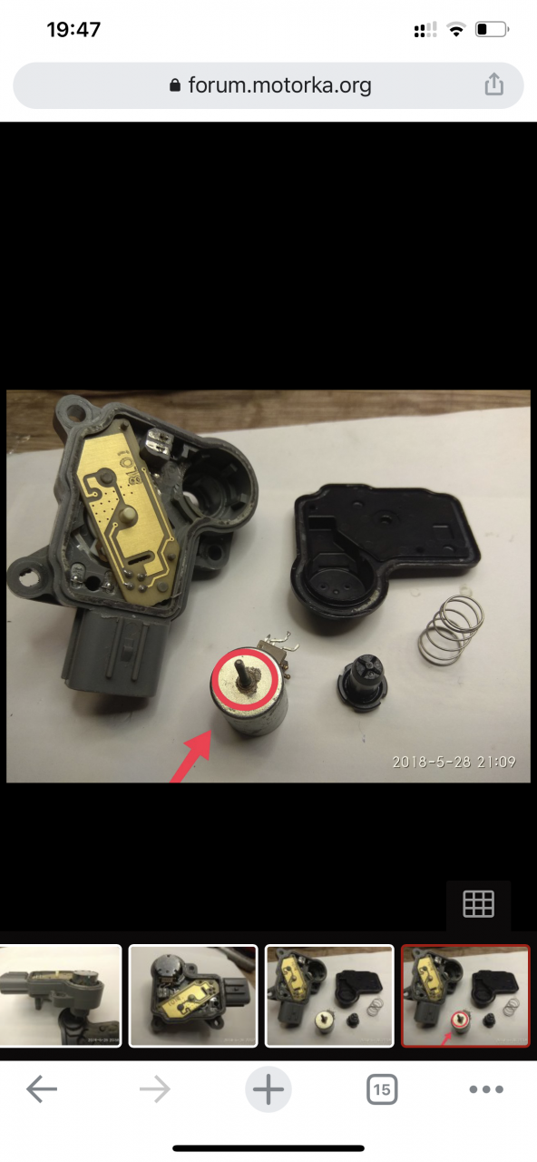

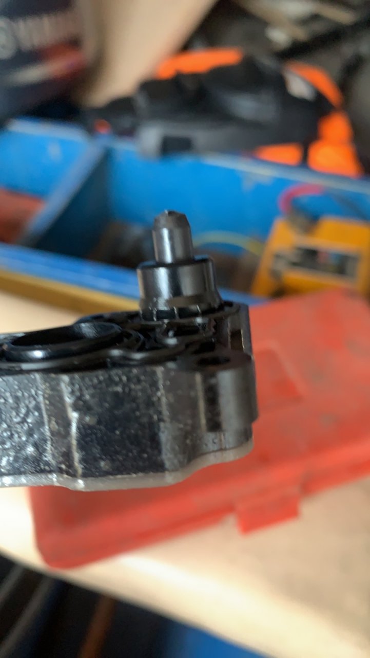

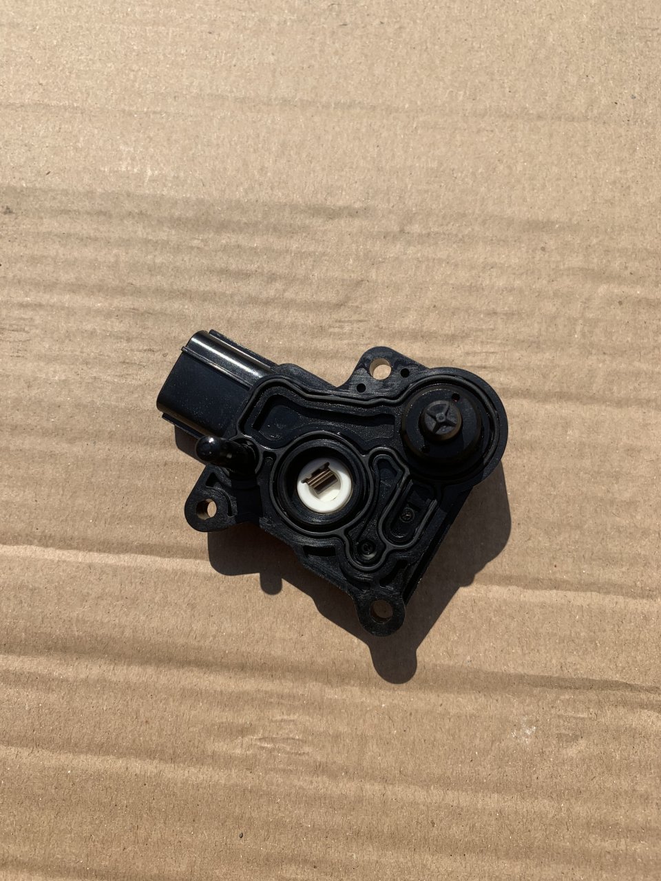

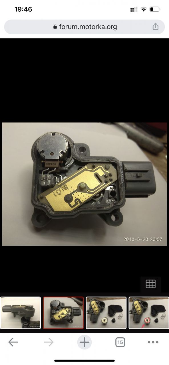

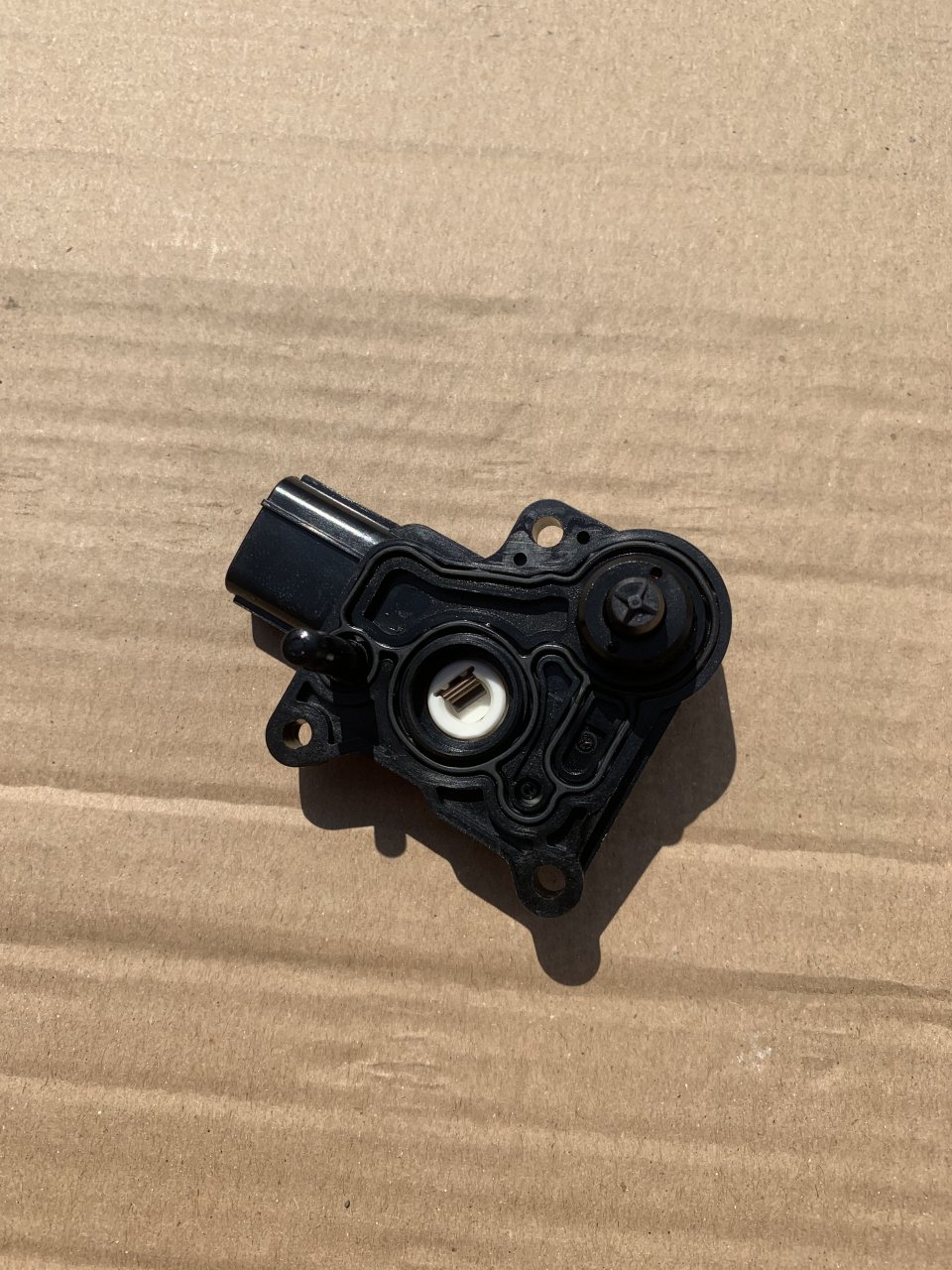

Снимал оба,клапан полностью рабочий,человек написал что
Это кланпан "вентиляции" полости паросепаратора, там где бензонасос высокого стоит,а датчик холостого хода он стоит на дросселе и он же,датчик дроссельной, клапан ХХ и датчик температуры на впуске в одном флаконе.сказал что у него бала подобная проблема он его вскрыл и там был подшипник на моторчике подзаклиневший,смазал собрал и проблема эта исчезла,но я пока попробую всё таки вариант с бензином и проверю давление бензо насоса,если не поможет попробую ещё парогенератором впускную систему проверить,а если не поможет буду лесть в этот датчик так как вариантов других уже не осталось только он
