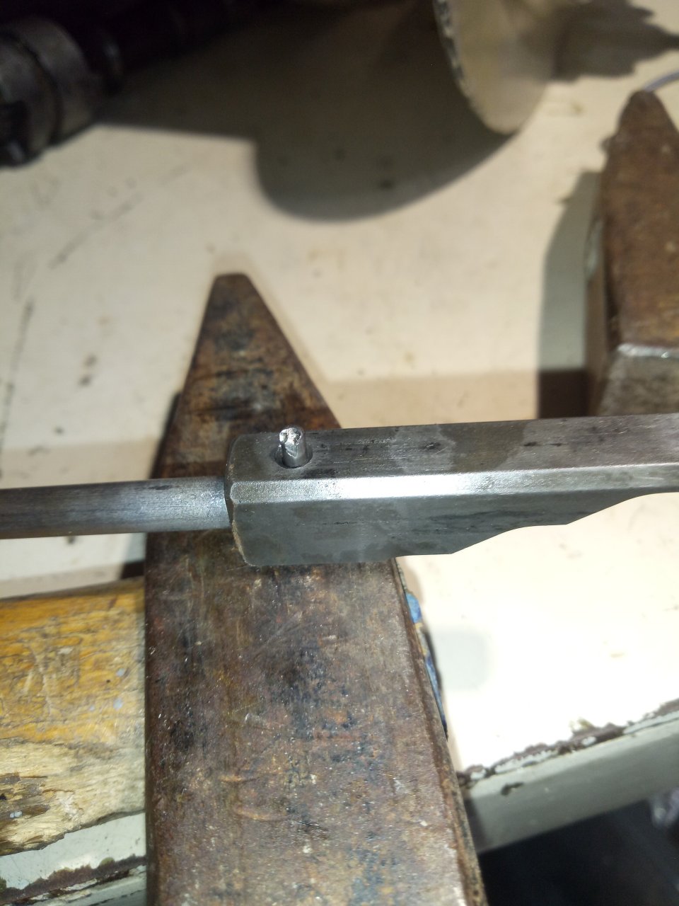

213046

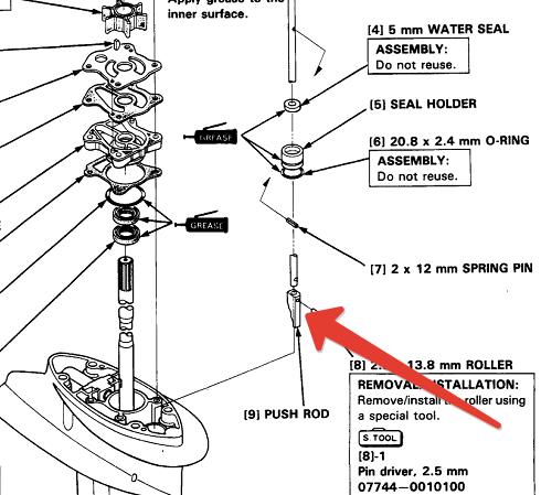

Вот этот штифт свободно ходит в сапожке, без усилий выходит, видимо он цеплялся

Honda BF30A
ну с двух краев штифт развальцевать?
РиО
20.02.2018
1 629
440
Обь
хороший
Штифт должен сидеть мертво. Хоть аргоном прихвати пофиг. Но ничего не должно там выпирать.

у меня встал на место плотнячком, с натягом

Ну вот так у нас сервисы по ремонту косячат, два раза отдавал к ним. Пришлось самому расклепатт отрезок сверла на 2,5 как по мануалу, хотя просился на 2,6.
