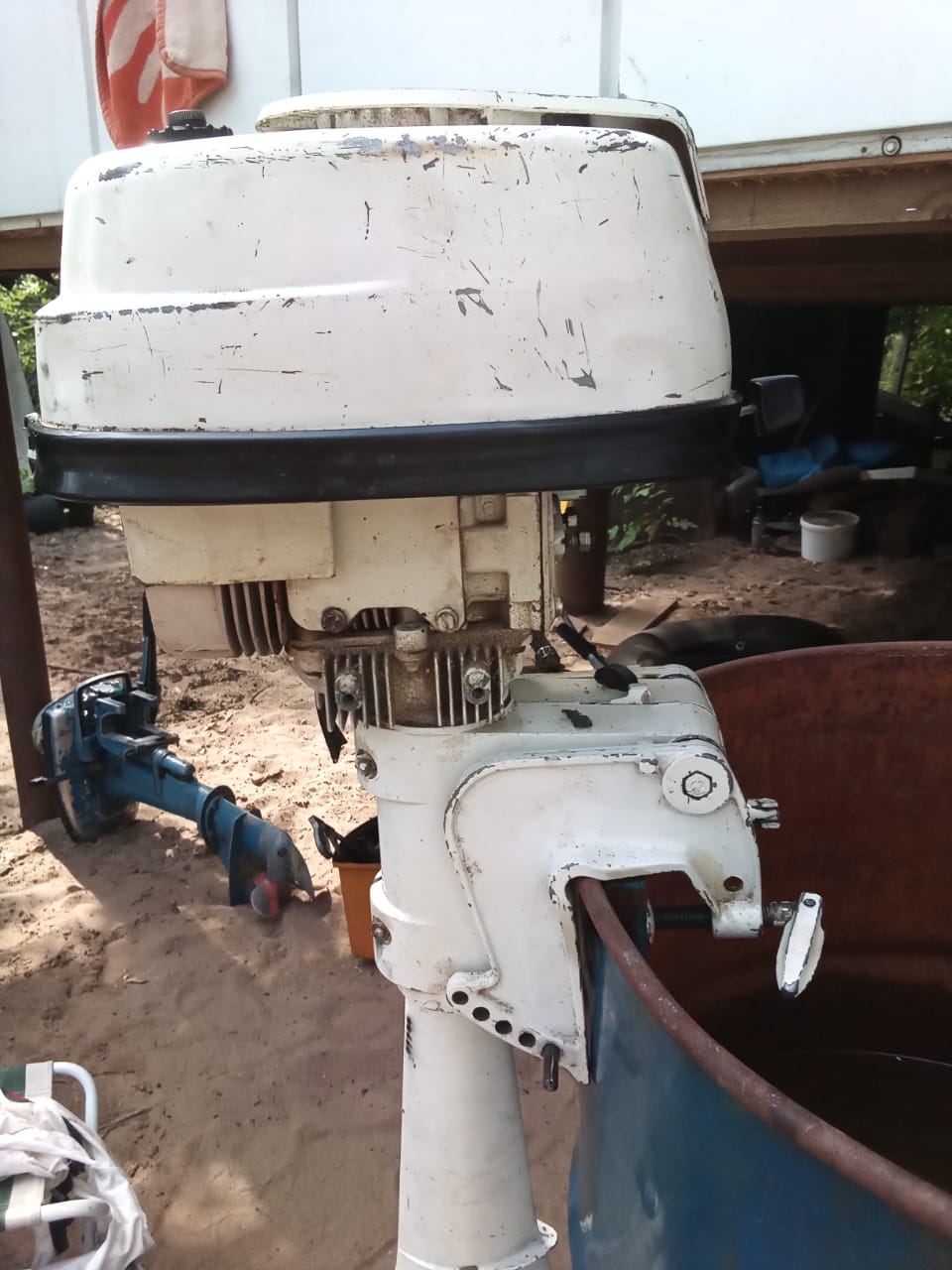

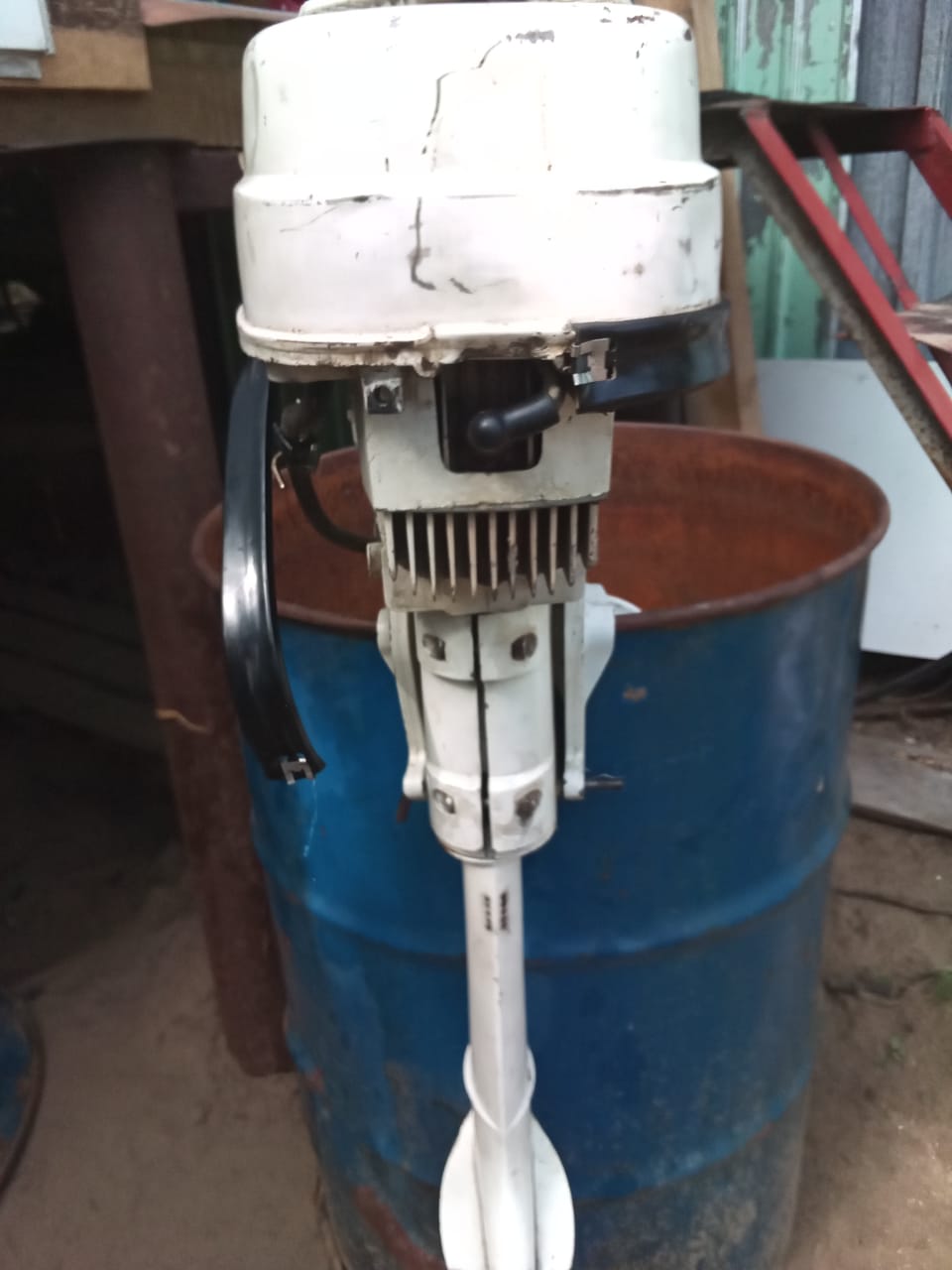

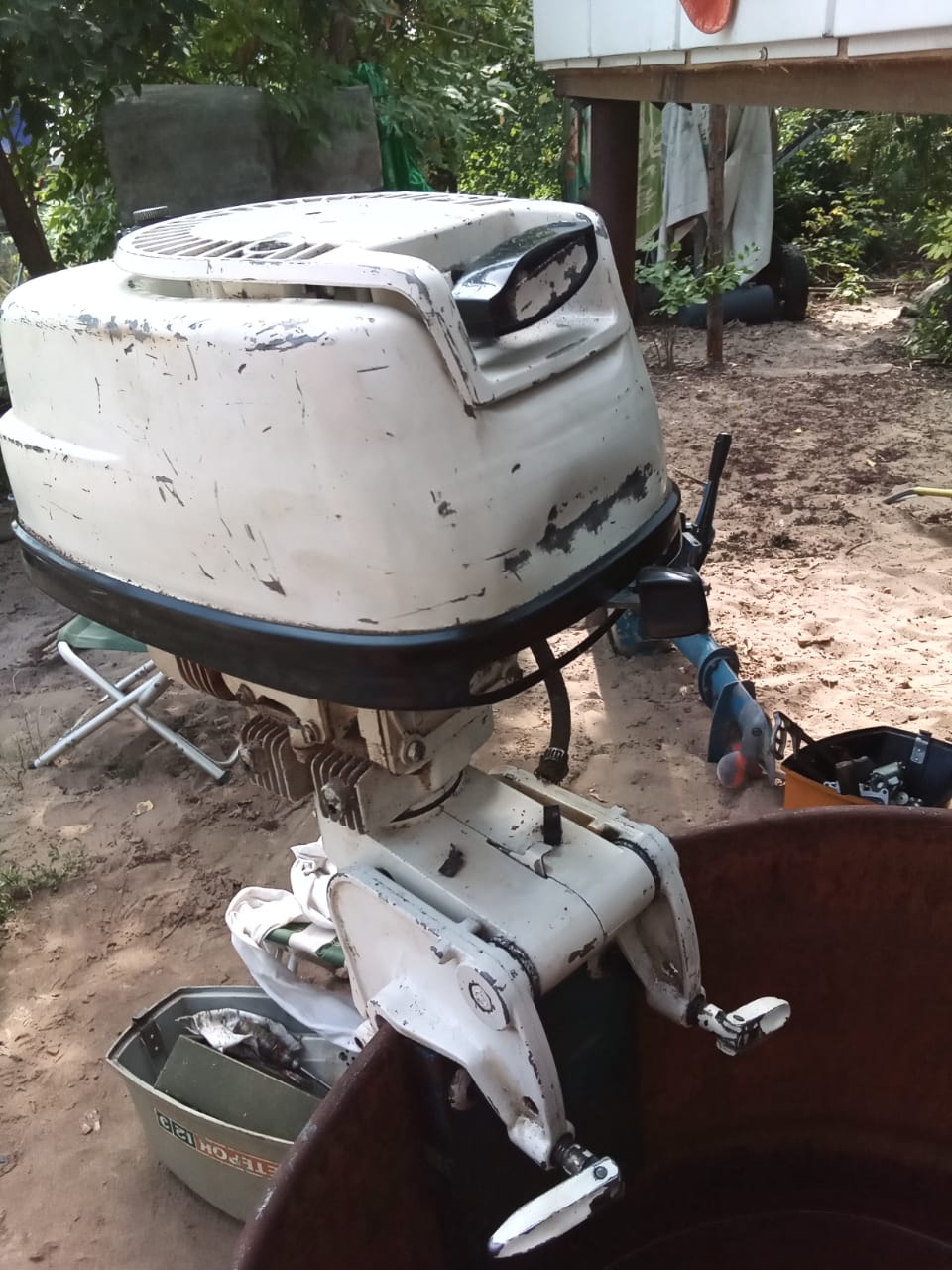

Прошу помощи в ознании мотора.
Говорят Канадец... Но аот кто точно не известно.
3 лс.
Воздушное охлаждение

Монарх кречет, не?
Кикос
30.11.2015
3 007
1 068
Неман 2
Suzuki DT30RS
Придет Чебарик, опознает, уж он то их перевидал всяких!!
4 200
С первого взгляда на Mcculoch похож. Редуктор с винтом сфотай, пож.
4 200
Точно, он

Похоже на
TED WILLIAMS 3 1/2 hp 1968 год

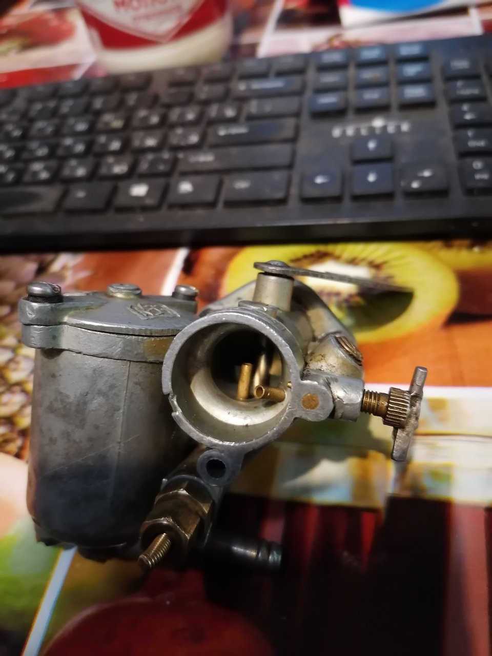

Винт похожий нашёл.
Теперь дело за карбом... Не сообраду от чего поставить

Поставил к60в...
Есть надежда что срастётся

Доброго!
К60...не пошел.
Холостые вроде норм газ не работает..
Вернулся к к33б... П
Получше. . ЖХХ уменьшил отверстие...рабтает на низких оборотазх. Но "газ" плох отрабатывает.. Наверное богатит.
Попробую к33 , без буквы. От стрела 5.
Тем боле что он для "самотека" бензина. Т е подача в бачок , снизу.

Подобрал(я надеюсь) карбюратор от Стрела 5.
Это К33.. Без букв.
Для подачи топлива самотеком.
Ну и для мотора 5лс...
