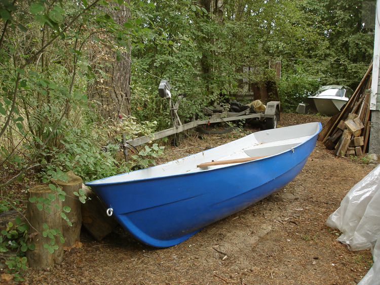

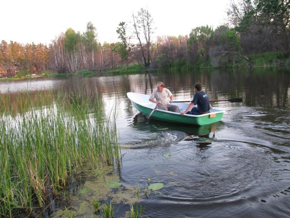

Собственно корпус Пелла-2 ,на мой взгляд самый удачный в продукции завода. Да лодка конечно водоизмещающая и даже с самым тщедушным капитаном ,сидящем на корме ,под 8-10 сильным мотором будет бороздить воды со скоростью 10-11.5км/ч ,задрав в небеса нос... Но согласитесь ,какая благородная форма бортовой линии ,полнота обводов ,симметричная относительно миделя ,классическая форма мореходной лодки. Если закрыть глаза и включить фантазию ,можно представить лодку такой формы ,конечно изготовленную из дерева и большего размера ,где-нибудь в Карибском море с Джоном Сильвером на руле ,постукиванием своей деревяшки ,задающим темп гребцам... Вернемся с небес на землю-сменивший Пеллу2 Фиорд ,по обводам был скопирован с океанской гоночной яхты и имеющей возможность двигаться в режиме серфинга на волне. Но яхта была длиной 20 метров и имела солидный киль .поэтому с остойчивостью проблем не было. Фиорд и правда, даже с пузатым капитаном ,на средней банке и удлинителем румпеля с 3-х сильным мотором способен выйти на режим .близкий к глиссированию со скоростью около 15=15.5 км/ч ,но остойчивость ,впрочем не совсем остойчивость ,перевернуть его довольно сложно ,а вот находясь в лодке однлрыльно "внезапнопокинуть борт" запросто. Каждый раз пробираясь вдоль лодки .чуствуешь себя похмельным канатоходцем. При нагрузке -3 человеко этот эффект не так выражен. Опыт пользования полтора сезона .Правда в настоящее время по мотивам Пеллы-2 выпускается лодка с каким-то "рыбным" названием (забыл ,но точно что-то из пород рыб ,точно не осетр или сиг ,а что-то попроще из озерно-речного ;) ) ,лодка полностью копирует Пеллу-2 ,но только транец заметно шире и поэтому ход под мотором заметно лучше ,а внешне легко перепутать ,но с этой лодкой близко сталкиваться не приходилось. Но кто производит не скажу. Традиционно пациент был в печальном состоянии-киль протерт ,банки вырваны с "мясом",привальник весь в трещинах ,уключины разбиты ,транец выломан. Старый транец был вырезан и выброшен ,новый выпилен из "морской"фанеры толщиной 30мм вклеен ,притянут саморезами и оклеен в 2 слоя. Дырки и трещины были разделаны и заклеены стеклотканью.В этот раз пользовался полиэфирной смолой.Понравилось. Пропитывает хорошо ,время жизни около30 минут ,а через час как стекло. Весь корпус внутри и снаружи заклеил за ДВА дня ,с эпоксидной смолой такое невозможно. Снаружи корпус покрыт эпоксидным гелькоутом.
Вот ,что получилось.

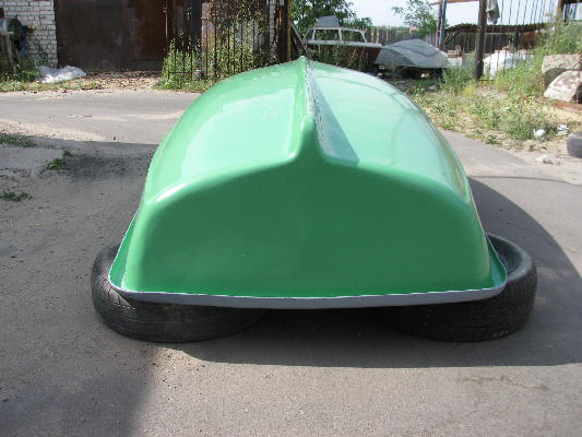

212125

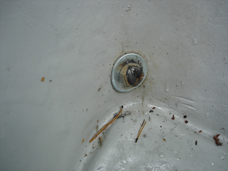

транец рым гайка заварена с внешней стороны
212126

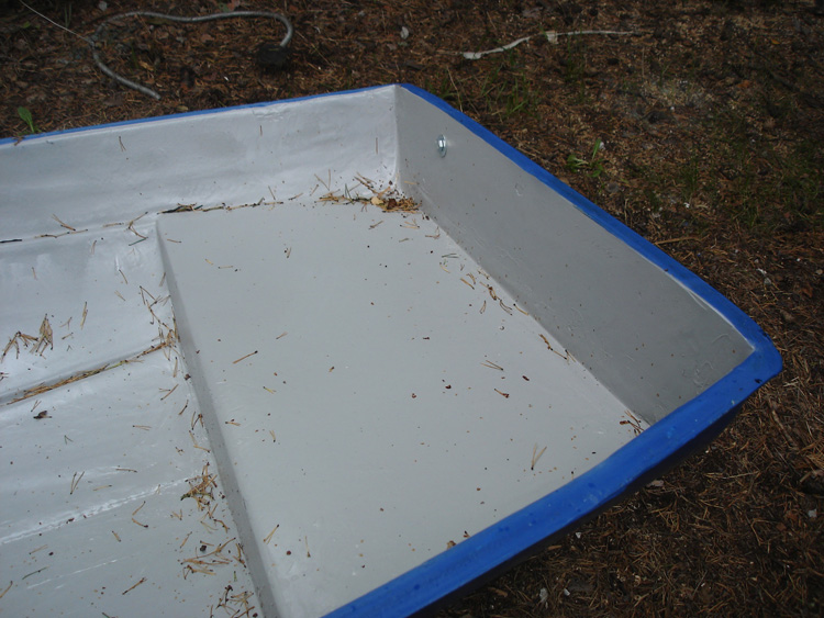

внутри задул нитроэмалью в 3 слоя

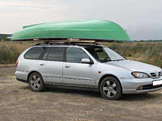

212127

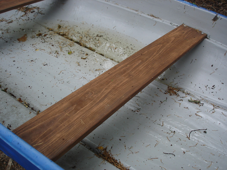

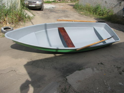

банки... А вот с банками... Найти в продаже строганую доску шириной 200мм и толщиной 30мм не удалось. Пришлось их вырезать из занозистого шербатого горбыля сначала на циркульной пиле ,потом сострагивать 10-15 мм в толщину. Но ,как говорится ,глаза боятся ,а руки делают.Готовые банки были пропитаны случайно оказавшимся под рукой террасным маслом.
212128

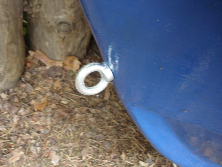

Носовой и кормовой рымы из Метизов толщиной 12мм и заварены. Увы в наших краях пеллы часто "уходят
212129
212130

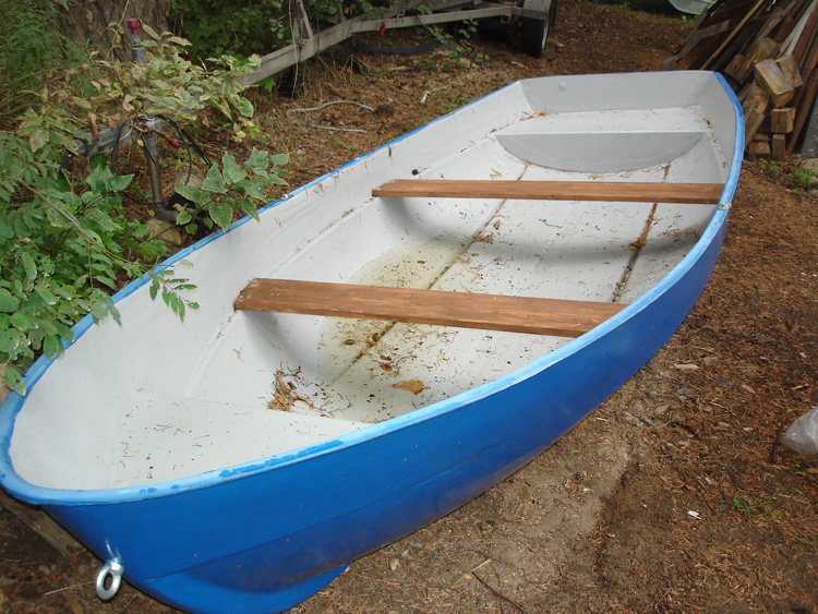

скажите по финансам во что вылился её ремонт? сколько ушло гелькоута и почём он стоит?

2 кг ,цена около 900р/кг

Ваша лодка на фото - это Пелла первого выпуска, потом была вторая, потом Пелла- фиорд.
По ремонту (и производству) стеклопластика имею хорошую практику и теорию могу рассказать тоже.
  1. Все более-менее серьёзные ремонтные работы корпусов делают только эпоксидными смолами, - полиэфирные клеем не являются и по причине большой усадки (5-7 %) со временем отваливаются.
  2. Эпоксидный гелькоут вещь очень хорошая, если импортный и имеет УФ стабилизирующие добавки, а российский "Этал М 7" таких добавок не имеет и через полгода пребывания на солнце он начинает "меловаться", медленно разрушаясь. Пришлось им поработать и понаблюдать лодки.
Фото "Пеллы" второго выпуска прилагаю. Могу сделать такую лодку, если надо будет.
PS Вы свою задачу решили "на хорошо". Удачи.
