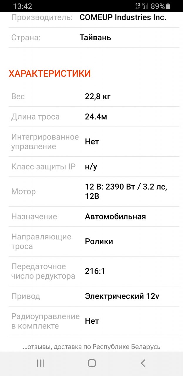

Обратись к электрикам ,они тебе найдут хорошие контакты от высоковольтных переключателей и подскажут как припаять,мне почему то думается что втягивающее с дизельного авто должно потянуть спокойно..... Ведь 500 ампер это всего лишь пусковой ток двигателя,работа двигателя постоянного тока идёт на более меньших токах.
1 881
От куда на лебеде ток в 500А??? У меня сча электро лебеда стоит, тягаю хлам и карыто больше 3т, правдо тормаза недержут, хотя от куда там вобще тормаза,
1 881
Если я ту лебеду нашол, то там мотор 200А максимум возмет когда заклинет трос
Именно она . Все правильно нашел. Вроде родные соленоиды идут на 500 А.Хотя не знаю точно

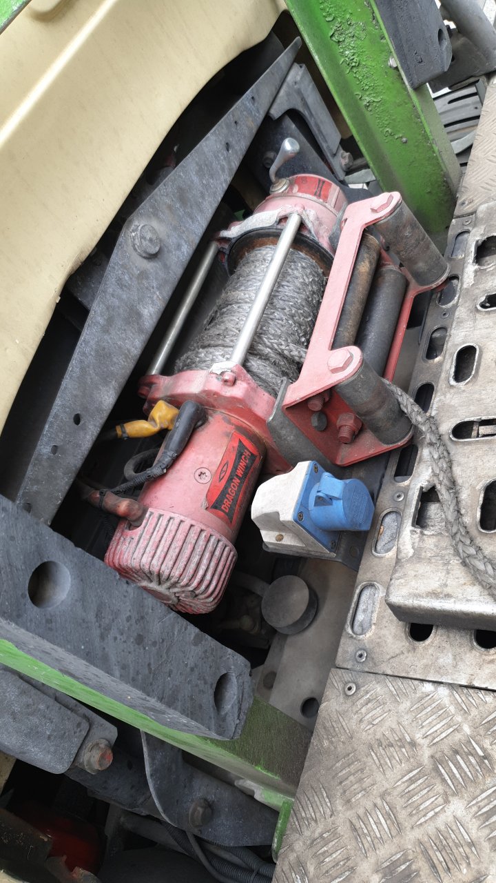

Фото можете зделать? И контакта
Серебро с контактов откусывали кусачиками, они были заклепаны, если найти контакт , окуратненько извлечь , то можно заклепать ,в реле ссср будет
