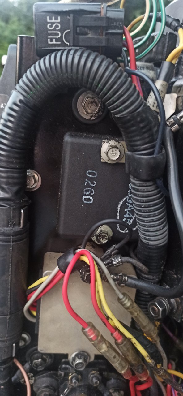

Я три сезона на таком ходил, мотор беЗпроблемный. Скрути и пропаяй провода желтые и красные с реле регулятора. Родные папа/мама окисливаются и пропадает контакт, от этого сгорает реле регулятор, а он ОЧЕНЬ ДОРОГОЙ!!!!!

Срочно пропаивай провода, контактам уже пиздец.

контакты все зачастили и посадили на медную смазку, но как ни странно это ваааще даже малейшего эффекта не дало.
Не смазывать надо, а скрутить и пропаять. На рабоиу мотора они и не дадут эффекта, они не дадут сгореть реле регулятору.

Надо отсоеденить разьем черного провода с желтой полоской. Идущий от этого блока, который выше рр находится. Если будет работать, значит блок. В принципе возможна эксплуатация и в таком варианте.
