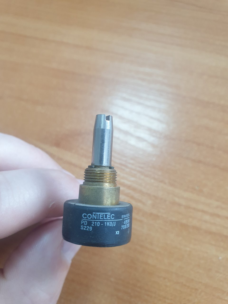

Думаю должен быть более дешевый и аккуратный способ крепления датчика, лучше другого датчика, тот что по ссылке мне не нравится. Возможно кто то уже делал. Хочу увидеть варианты.
Например нашел потенциометр на 1000 Ом (целый оборот), попробую его прикинуть, от поднятого до опущенного положения мотора как раз примерно четверть оборота будет.

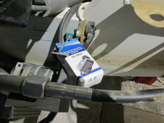

Если хочется нужно делать.

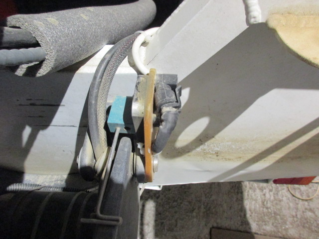

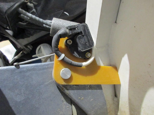

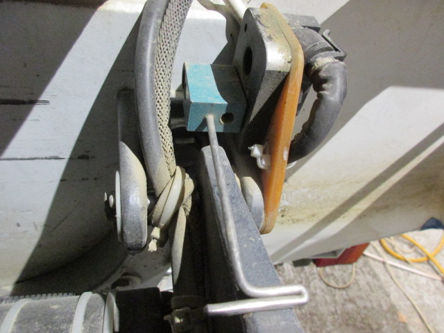

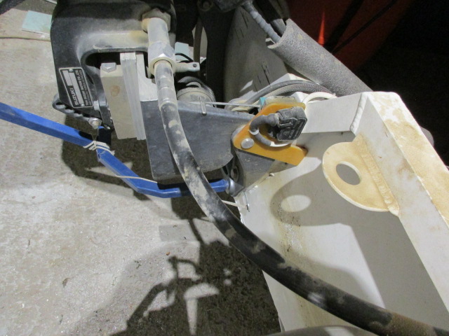

Себе сделал из ДПДЗ, подкупает наличием возвратной пружины и отсутствием трущегося бегунка потенциометра.
Отображается на suzuki smfg 4, а далее на картплоттере.
Идея крепления хорошая, я могу использовать свой потенциометр, просто для рычага нужно сделать направляющую, так как возвратной пружины нет.
А данный ДПДЗ мне не подходит по сопротивлению, у него диапазон примерно 1-2,5 кОм.

Насколько я понял параметр сопротивления вторичен, решающее значение это напряжение на измерительном входе, на моём приборе 0,6-1,4 В поэтому мне пришлось собирать масштабирующий усилитель.

Ну для трима надо четверть оборота, а это уже 250 Ом. И верхнее положение не так важно, можно там загрубить. Надо поэкспериментировать)

Так то идея хорошая) Просто у меня уже все куплено, врезано и подключено. Все "дорого"-красиво))) Надо подключить что имеем.
Alexsey625 показал пример крепления датчика который мне понравился, буду пробовать делать так, но с потенциометром своим.
