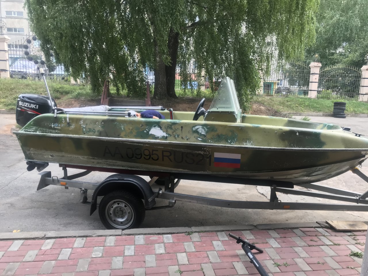

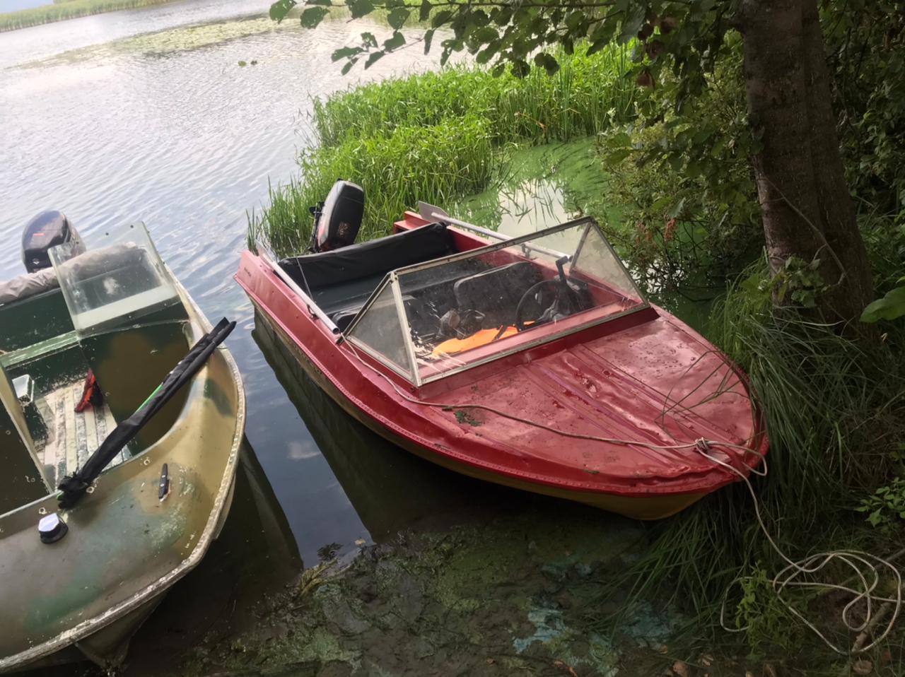

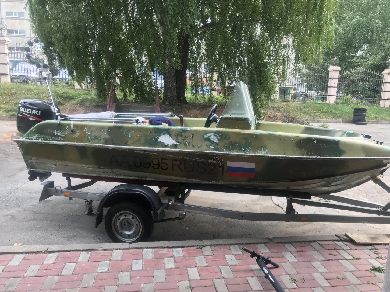

Пока Москва 2 в ремонте купил себе корабль

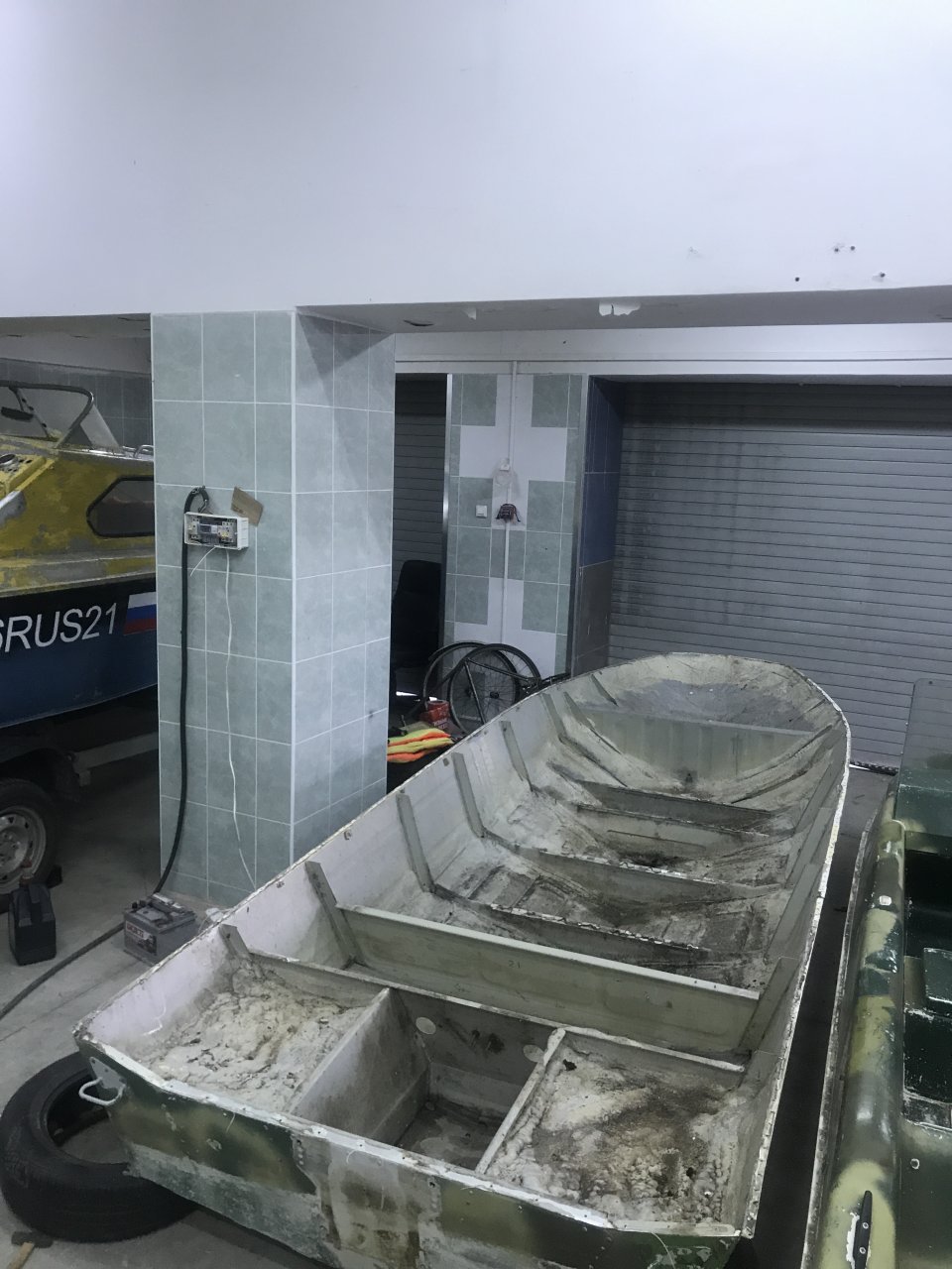

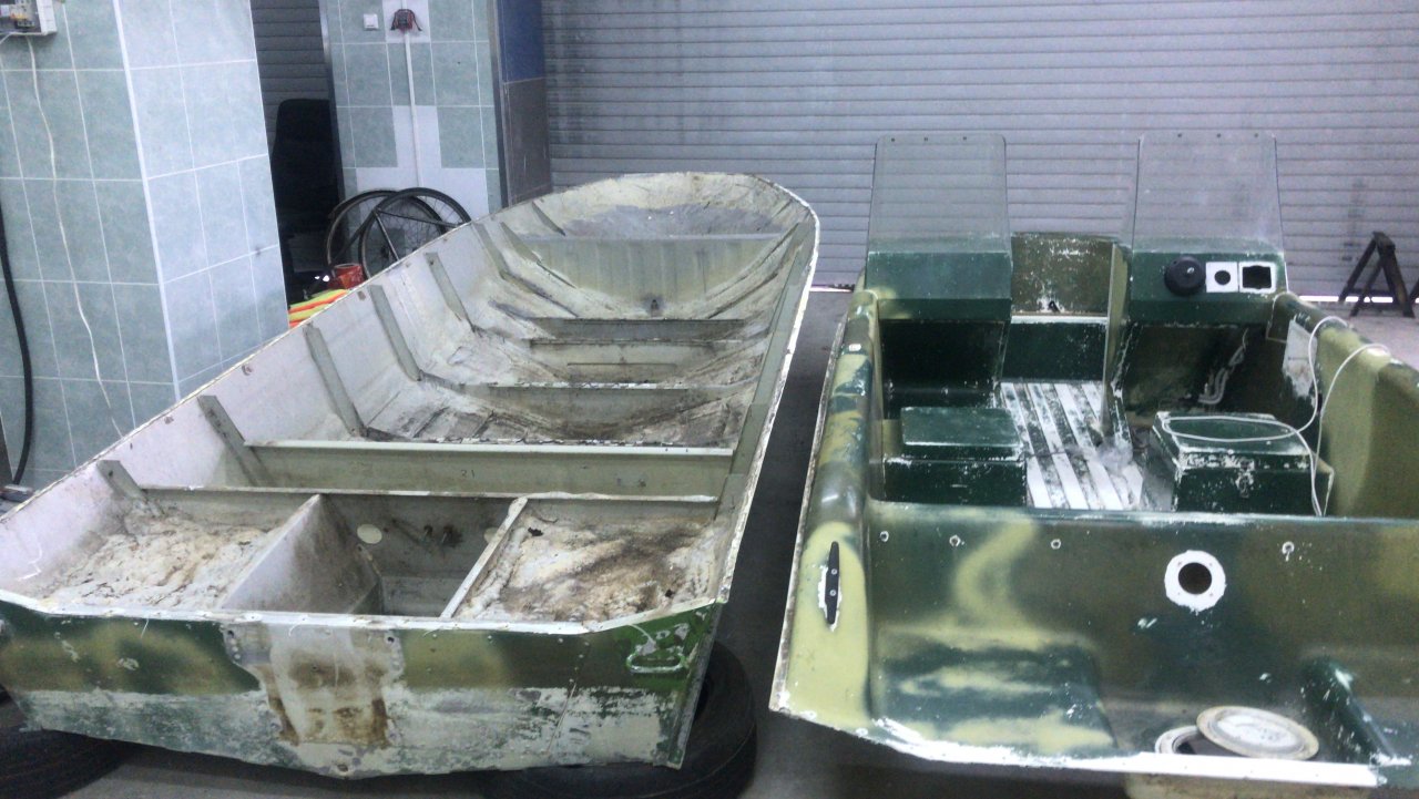

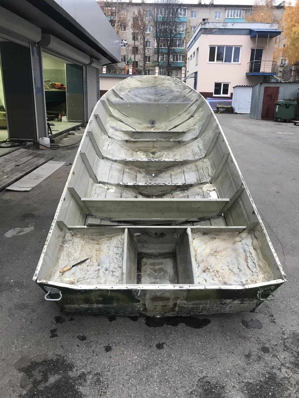

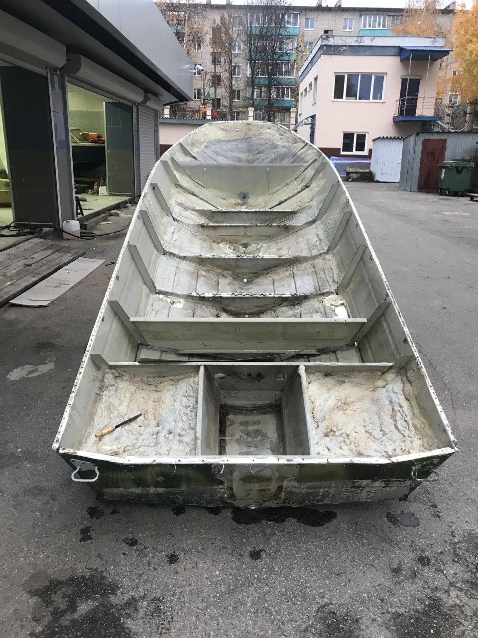

И так на Москве походили хорошо, лодка понравилась но Казанка лежит без дела продавать жалко , Деньги быстренько улетучится ! Решил восстанавливать . Вот состояние пены после 10 лет эксплуатации

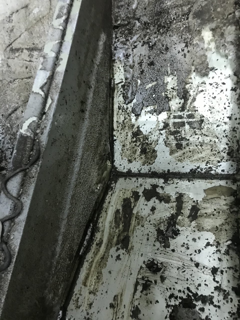

очень все хорошо ! А вы говорили убирай пену !

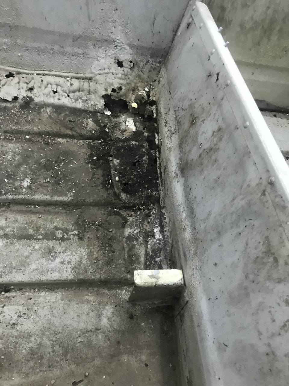

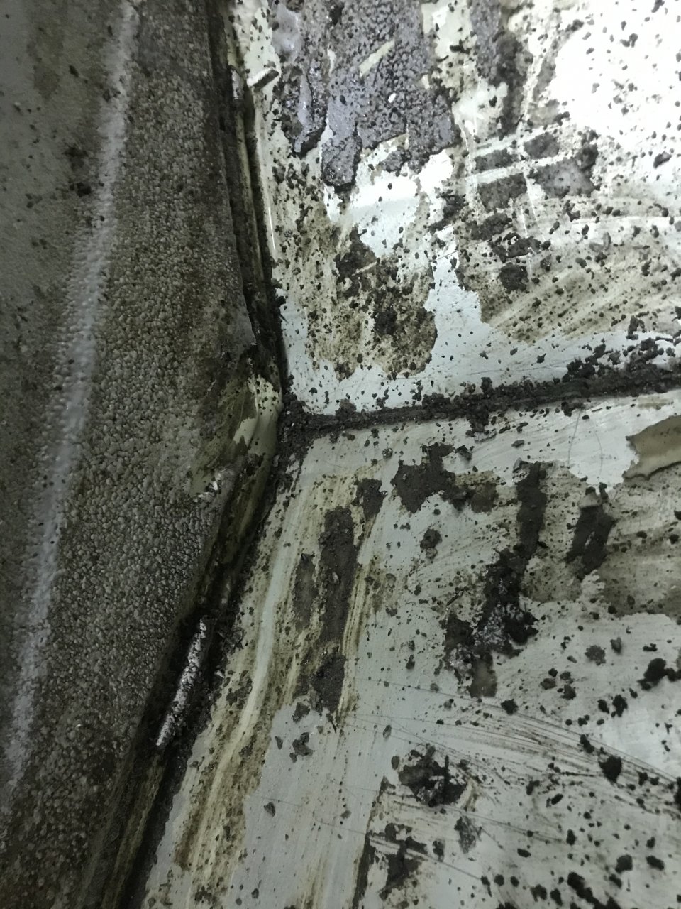

Интересно , сливное отверстие на 6 шпангоуте отсутствует ! Как так ! Вода постоянно стояла !

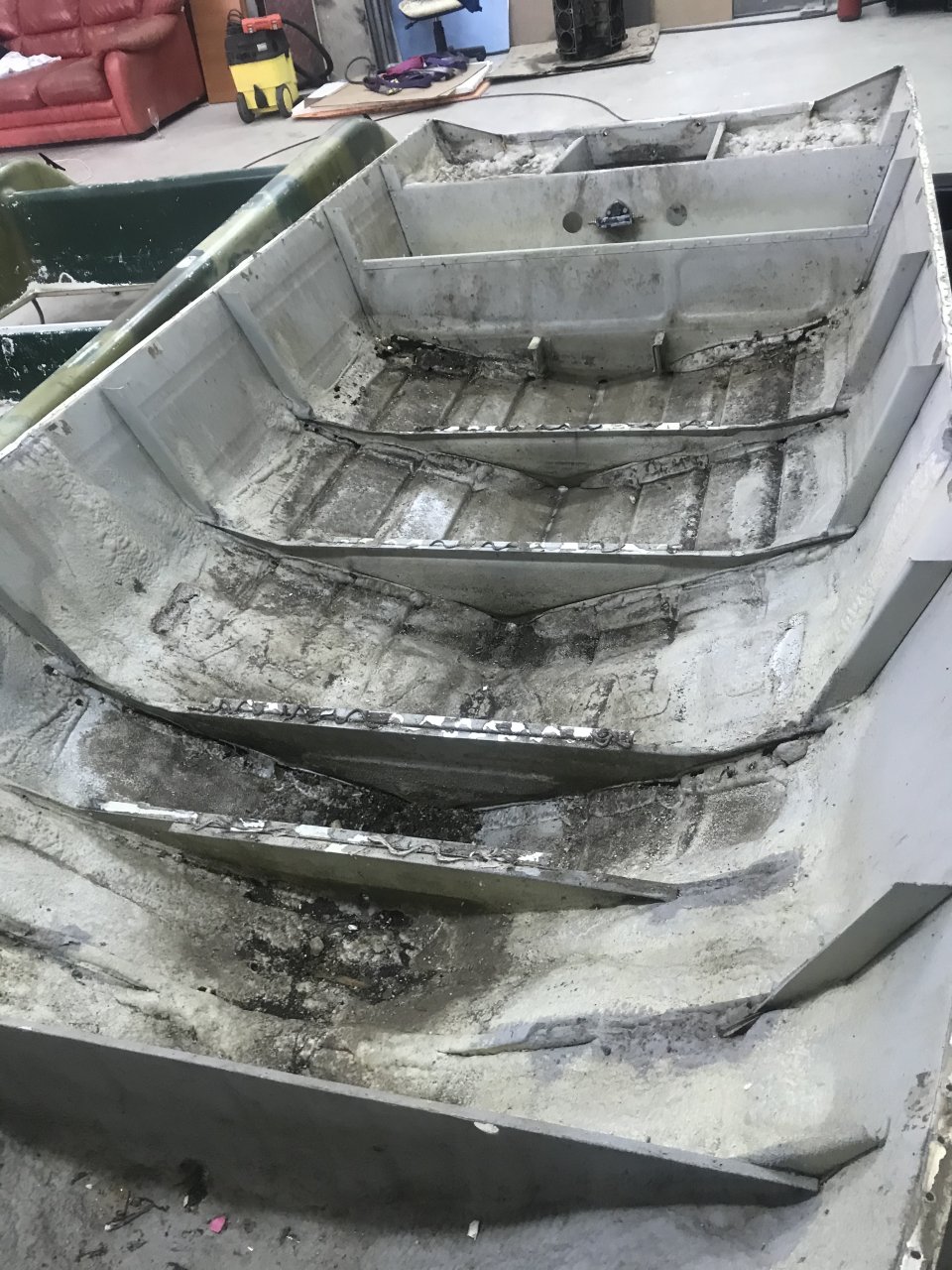

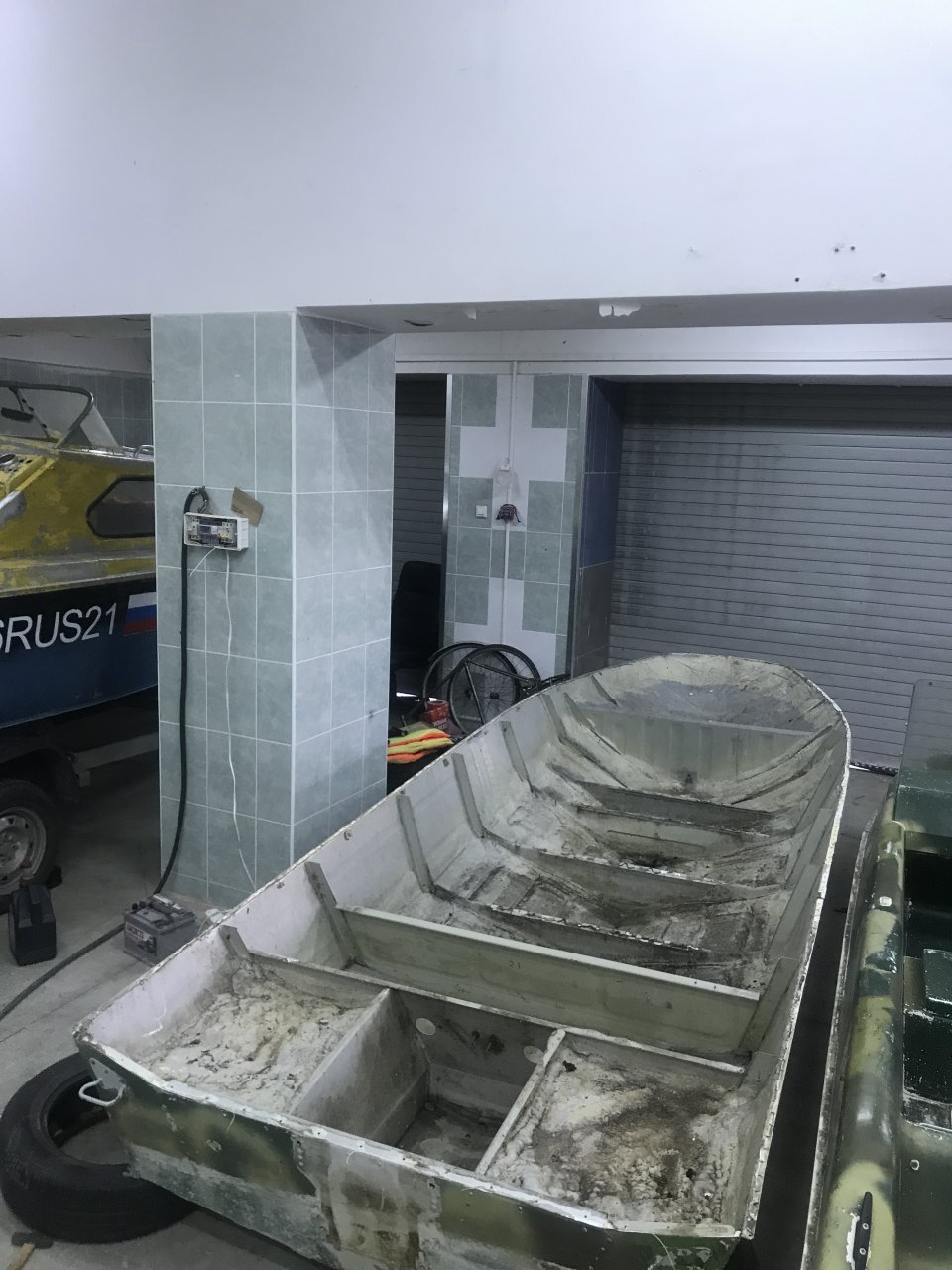

Ребят кто что знает про порошковую покраску, у нас уже пару лодок у ребят кто этим занимается красились Прогресс , Казанка и Днепр .
Oleg_samara
18.01.2017
2 925
2 554
Пена - пене рознь , вопрос была ли она пропитана водой или была внутри полностью сухой ?
Палубу может и можно , но днище я бы не стал , вероятность осмуса присутствует , и при нагреве как себя поведет старая высохшая тиоколка.

Буду по старинке
