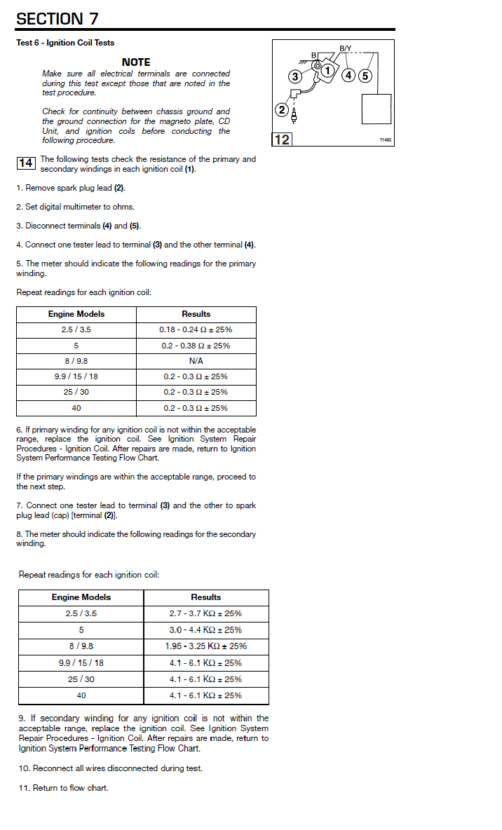

211915
Если сравнить с этим руководством на тохатсу 30 то получается что у меня катушка не исправна.

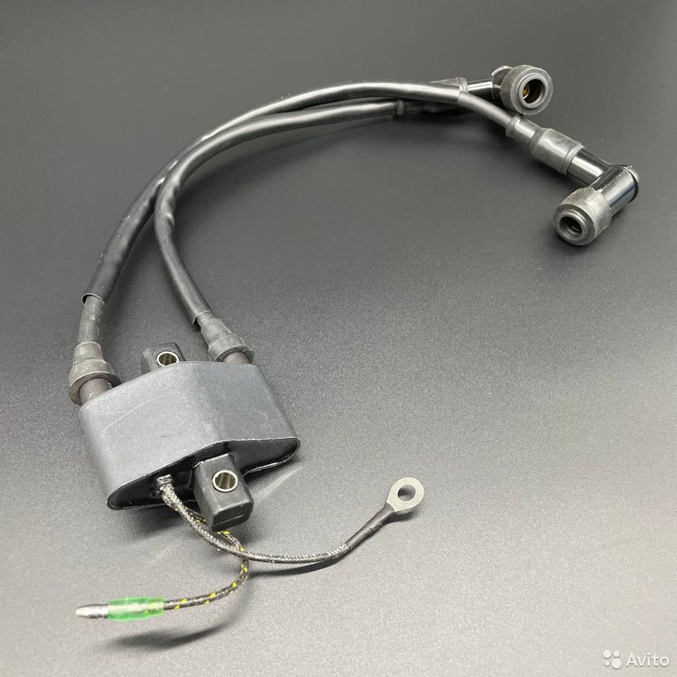

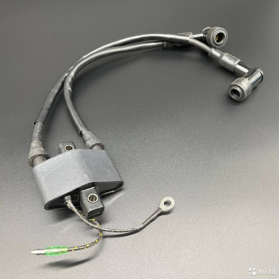

У меня вот такая катушка. Сопротивление меряется только между двумя свечными и двумя тонкими проводами.
У тебя 2 катушки в 1ом корпусе и мериишь ты сразу две....
Наверное у меня по две катушки в одном корпусе: две первичных и две вторичных. Так?

Не так.Одна первичка и одна вторичка , на оба горшка сразу. Искра одновременно в обоих горшках, в ВМТ в одном и НМТ в другом. Подойдет любая ,схожая по конструкции . Я для Т9.8 брал катушку от мотоцикла Кавасаки (в нем две катушки и 4 горшка) .

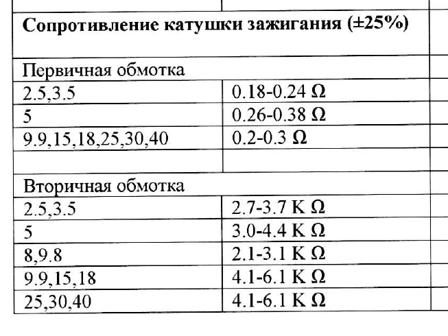

Всем привет. Вчера перемерил сопротивление на катушке так как написано в книжке. Похоже катушка не исправна. Нет сопротивления между свечными проводами и проводом с клеммой (между 2-3 по схеме). Но это очень странно, мотор же работает. Я думаю при обрыве вторичной обмотки - просто не было бы искры.
212060

Какая именно катушка у тебя ? Выводов на свечи сразу два или две отдельные катушки с одним выводом на свечку каждая ?
Ты ранее написал,что одна на два цилиндра ,какого черта лепишь картинку ( пост выше) про катушку для одного цилиндра ? Катушки разные , по-разному устроены и по-разному проверяются.
Если сразу два вывода ,то тестером только между ними,более никуда звониться не будет . Повышенное сопротивление и все равно работает ПОКА ,тк внутри в обмотке образовался еще один искровой промежуток ,пока не прогорит - будет работать. В данном случае три искровых промежутка , из которых внутренний - результат умирания катушки.
Было такое,например, ВВ часть вообще не звонится ,при этом катушка работает и искра дохлая. Пробивает не только в свече,но и внутри в обмотке . То есть два искровых промежутка .Сам перематывал подобные катушки (20 000 - 25 000 витков) ,поэтому опыт имею. При 22 000 витков сопротивление с проводом 0.08 - примерно 6 кОм. Это с одним выводом на свечку.
При одном выводе на свечку ВВ катушка должна звониться на оба низковольтных вывода . Смотри схему зажигания , любую с отдельными катушками на каждый горшок .

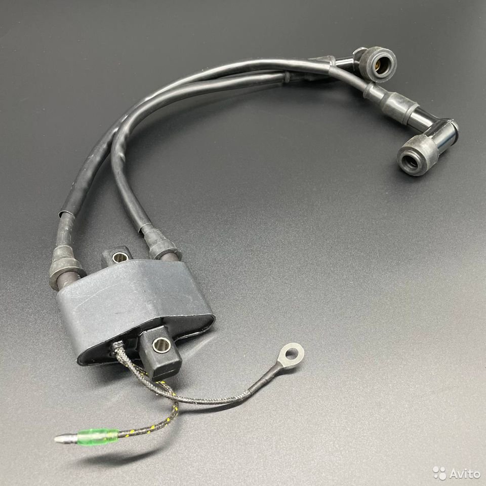

212501
вот такая.
ни ругайся насяльника.
Прикрепил то что есть в книжке. Это общая книга на 2х-цилинровые 2х-тактные тохатсу. При том что нашел ее именно на английском, так как сам видел в переведенной на русский что схема не такая как у меня. Но тем не менее. Привык доверять книжкам. Там других вариантов проверить сопротивления нет.
Как в книжке так и сервисмены советовали замерять.
Уже -бы заменил дохлое и забыл навсегда.
Заказал уже б/у японскую. Едет.

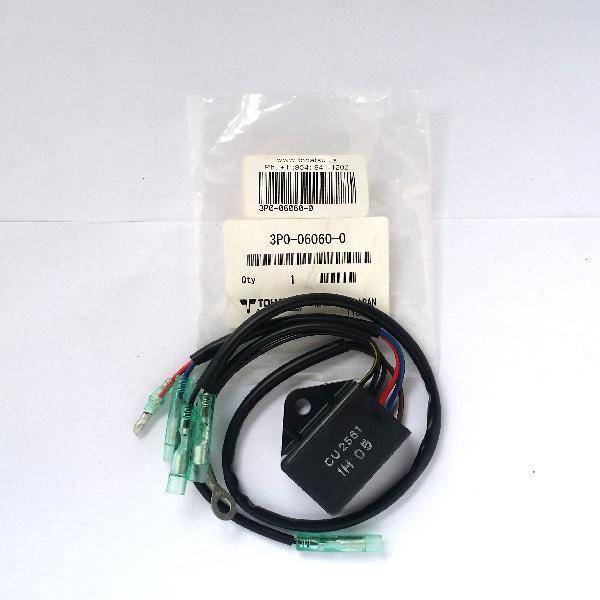

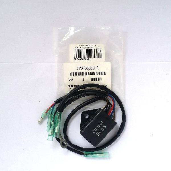

И еще на всякий случай заказал комутатор (китайский 1500 руб) на алиекспрессе.
212502

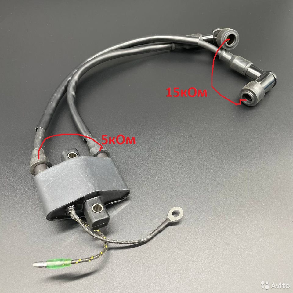

Но все равно. сопротивление между свечными проводами = 15кОм (вроде перебор) Но если снять свечные провода то сопротивление между выводами = 5 кОм. (в допуске по книжке) Выходит что катушка исправна????
Короче ничего пока не понятно. Приедут другие детали. Будем пробовать.
Вот это надо для меня тупого расшифровать .
Есть твоя картинка . Там торчат свечные провода с наконечниками. Вот прямо вот так померять - какое сопротивление ?
А если снять наконечники и померять без них ? А про сопротивления в наконечниках забыл? Померяй сам наконечник . Я в своих наконечниках резисторы убрал,лишнее. Не буду обьяснять,почему.
Кроме того ,по звуку отключение одного цилиндра (пробой свечи) сразу слышно .К сожалению,в твоем случае выявление неработающего цилиндра снятием провода не пройдет - отключится и второй .Это прокатывает только в случае отдельных катушек на каждый цилиндр.
так сопротивление 15кОм.
а если снять провода то 5кОм.
Провода с наконечниками имеют тоже сопротивление (4 и 6 кОм вроде)
и так к слову - свеча с резистором тоже имеет сопротивление где-то 5кОм.

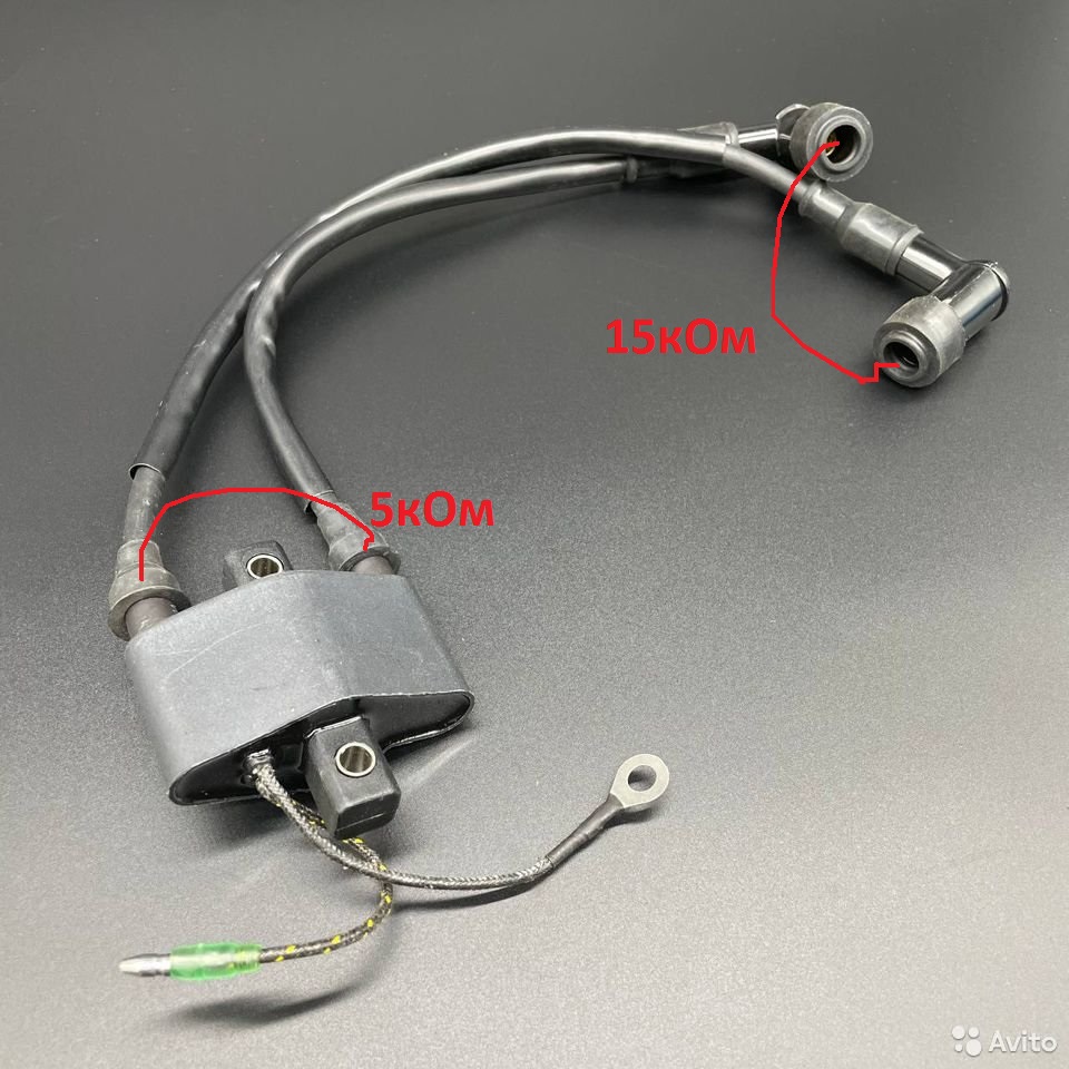

212513
Ну да. И на ходу это делать не очень удобно))))))))). Так как проблема возникает через какоето время на больших оборотах.

Больше похоже на проблемы коммутатора , но при отсутствии элементарного осцилла это невозможно ни утверждать,ни опровергнуть .
