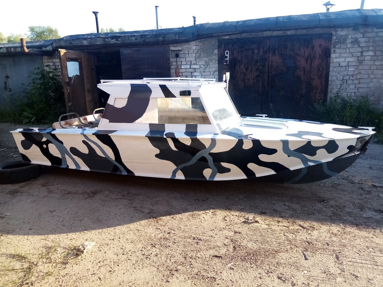

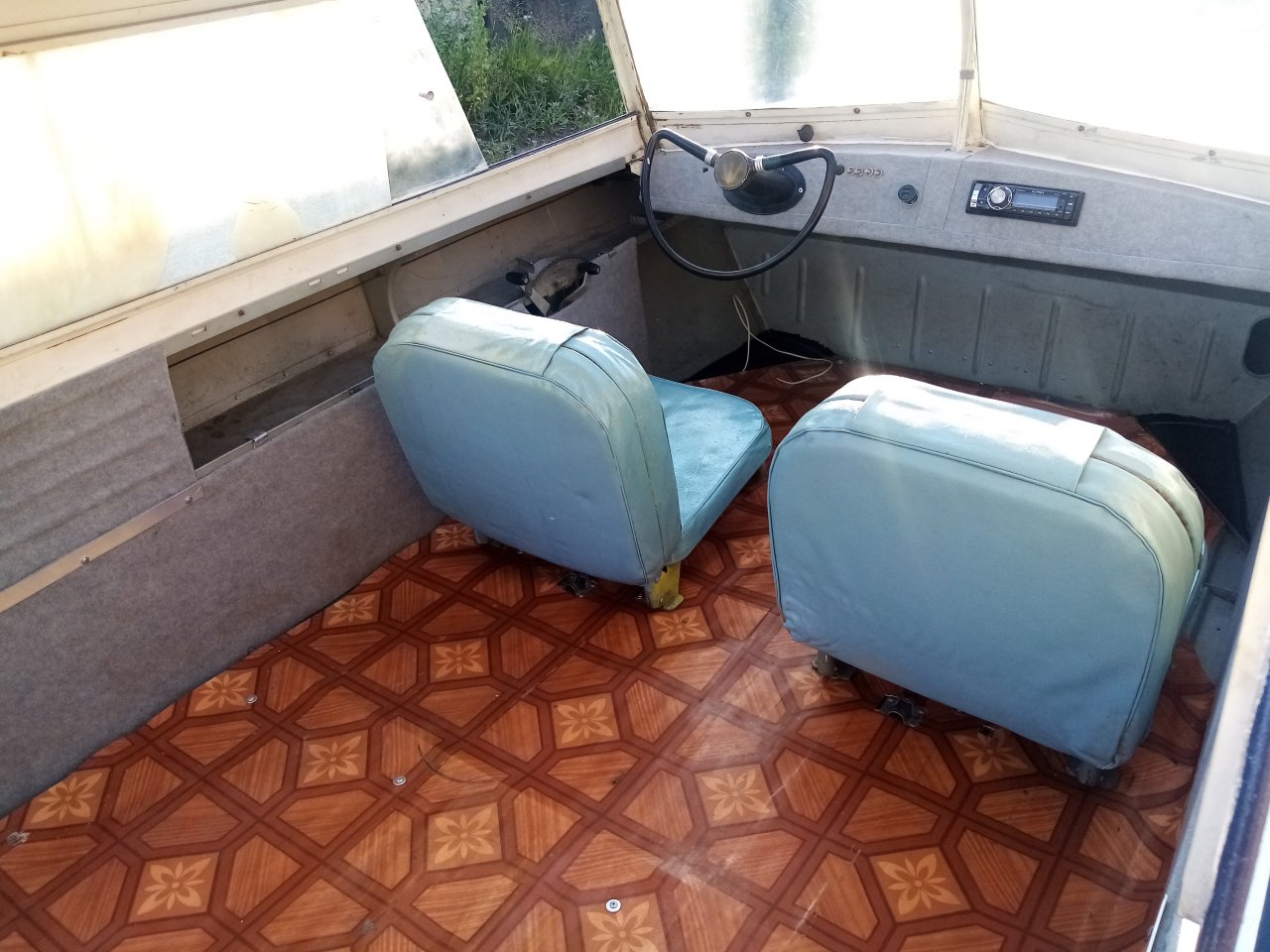

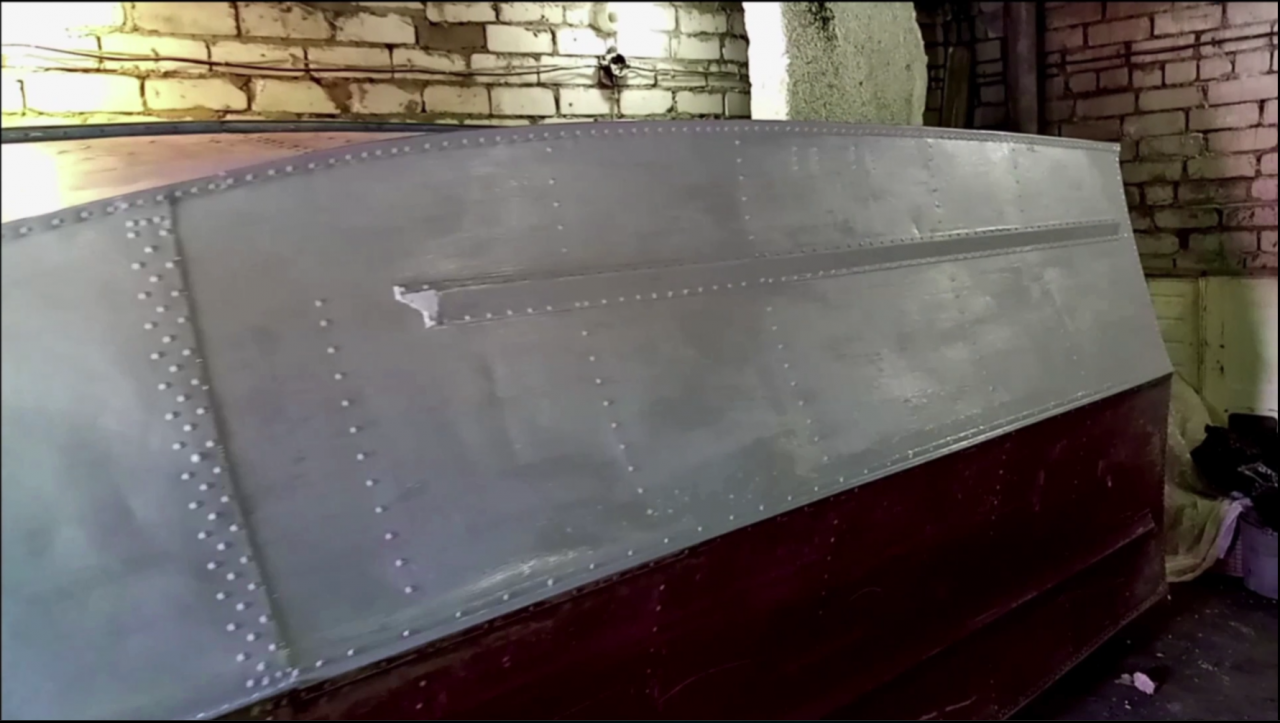

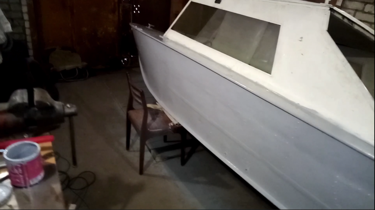

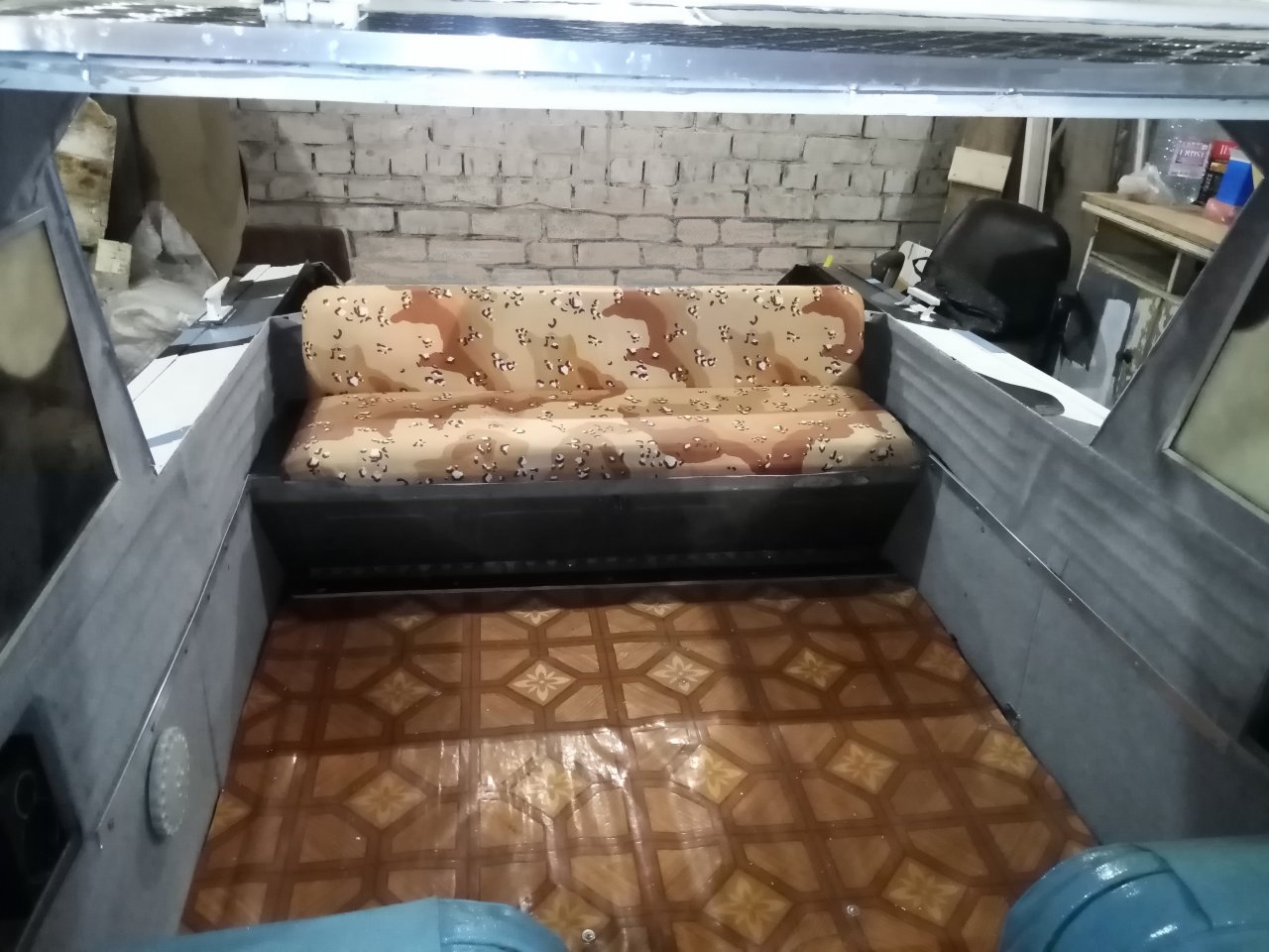

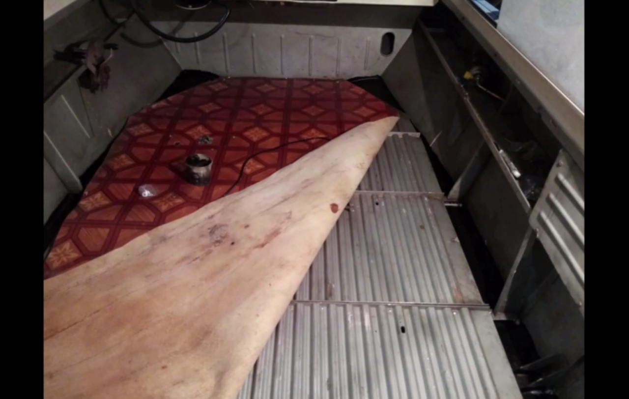

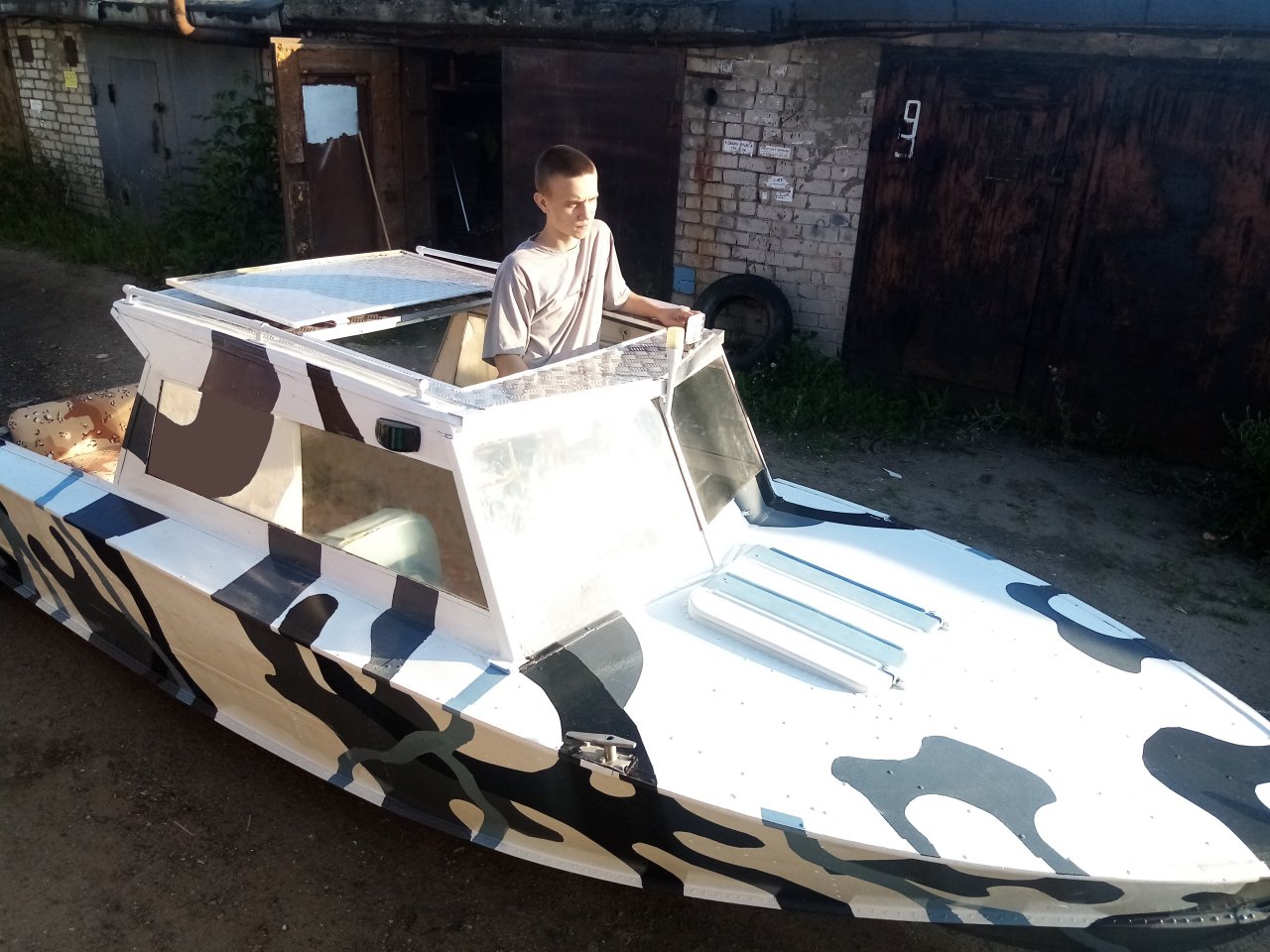

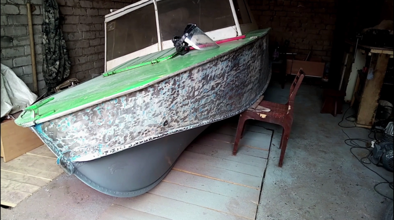

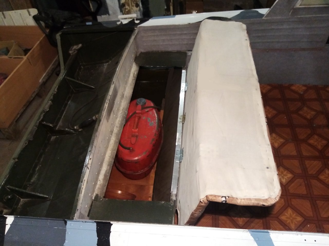

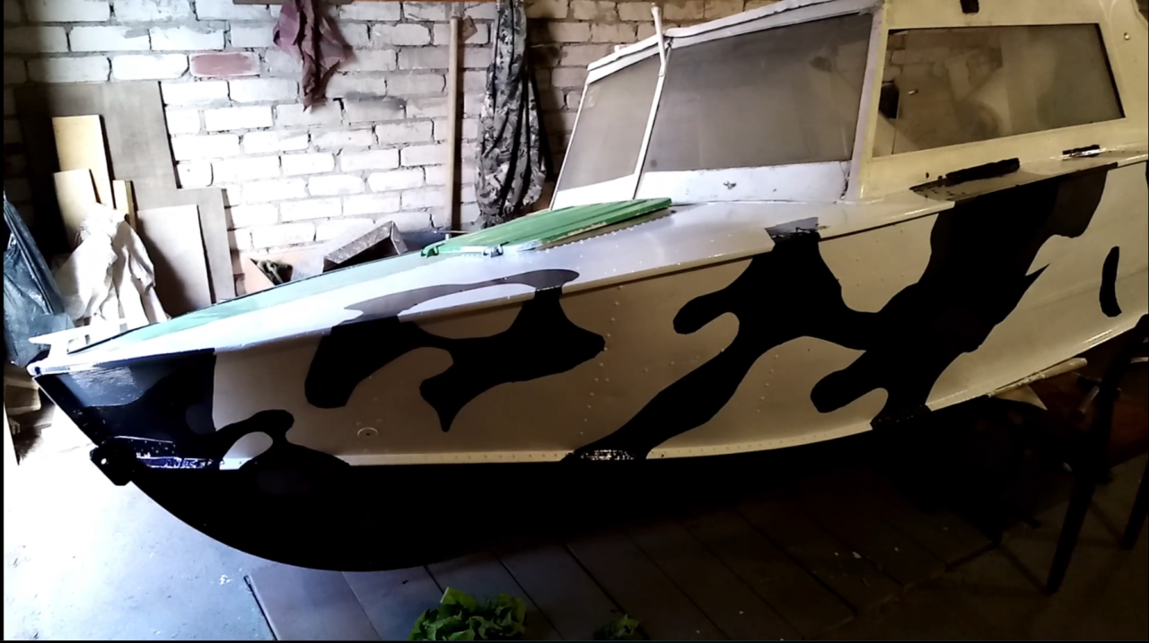

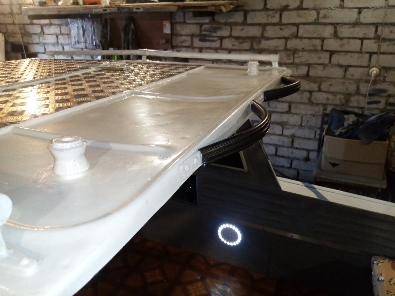

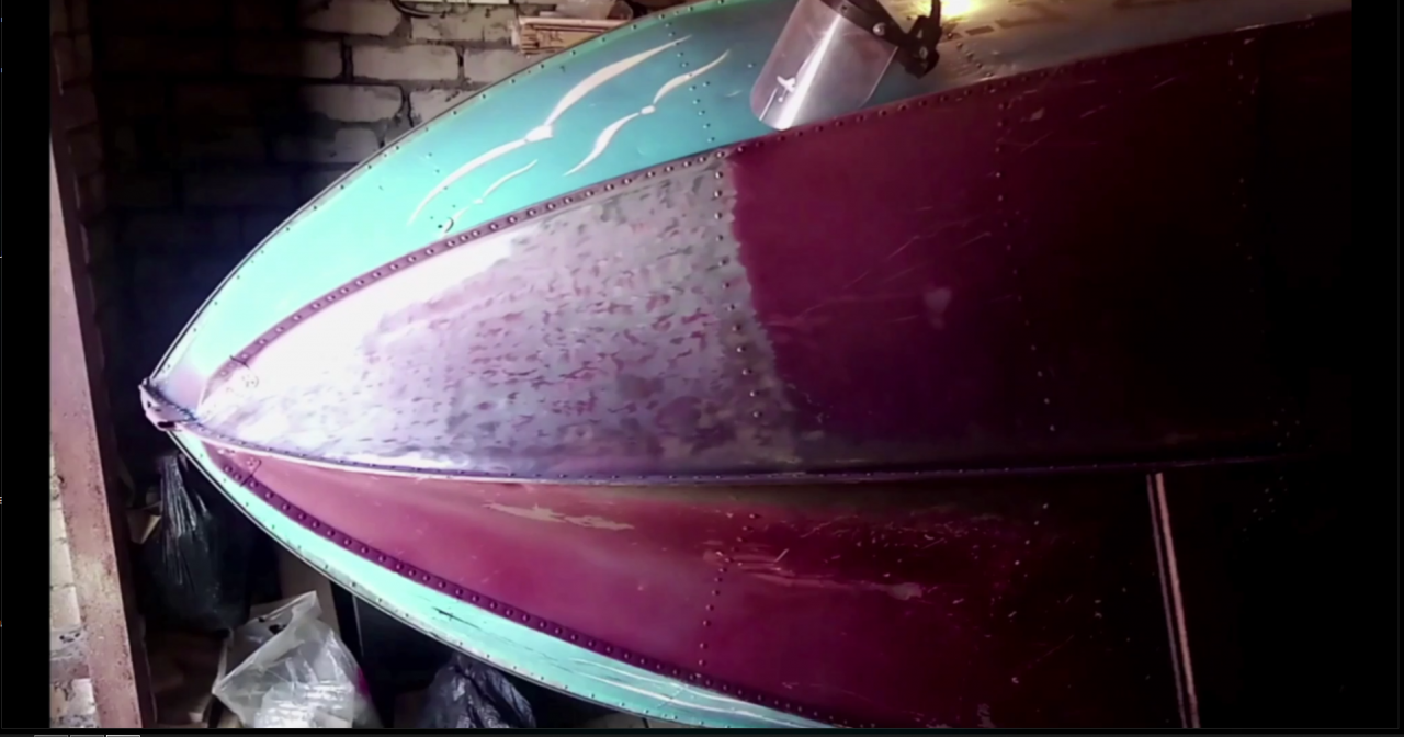

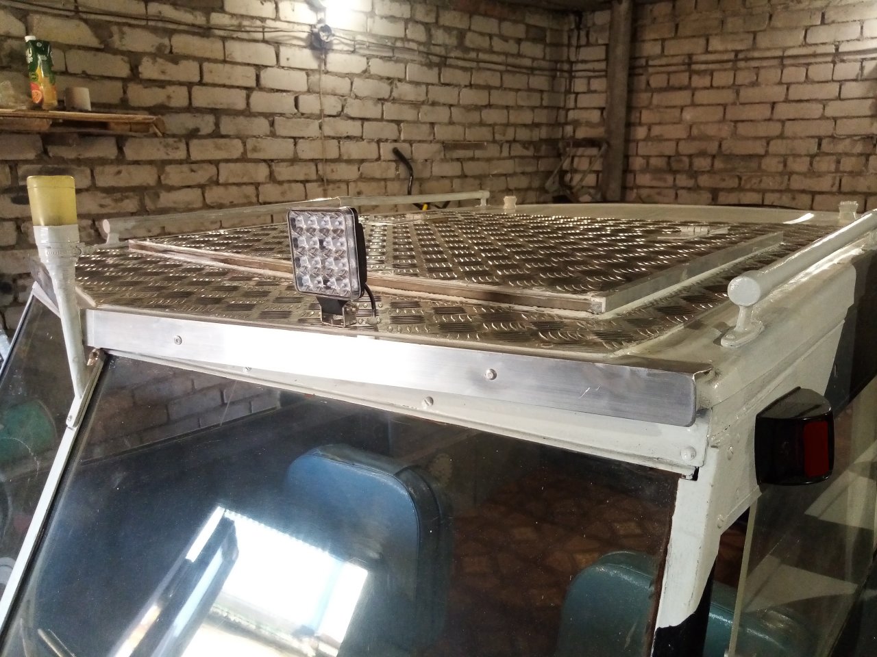

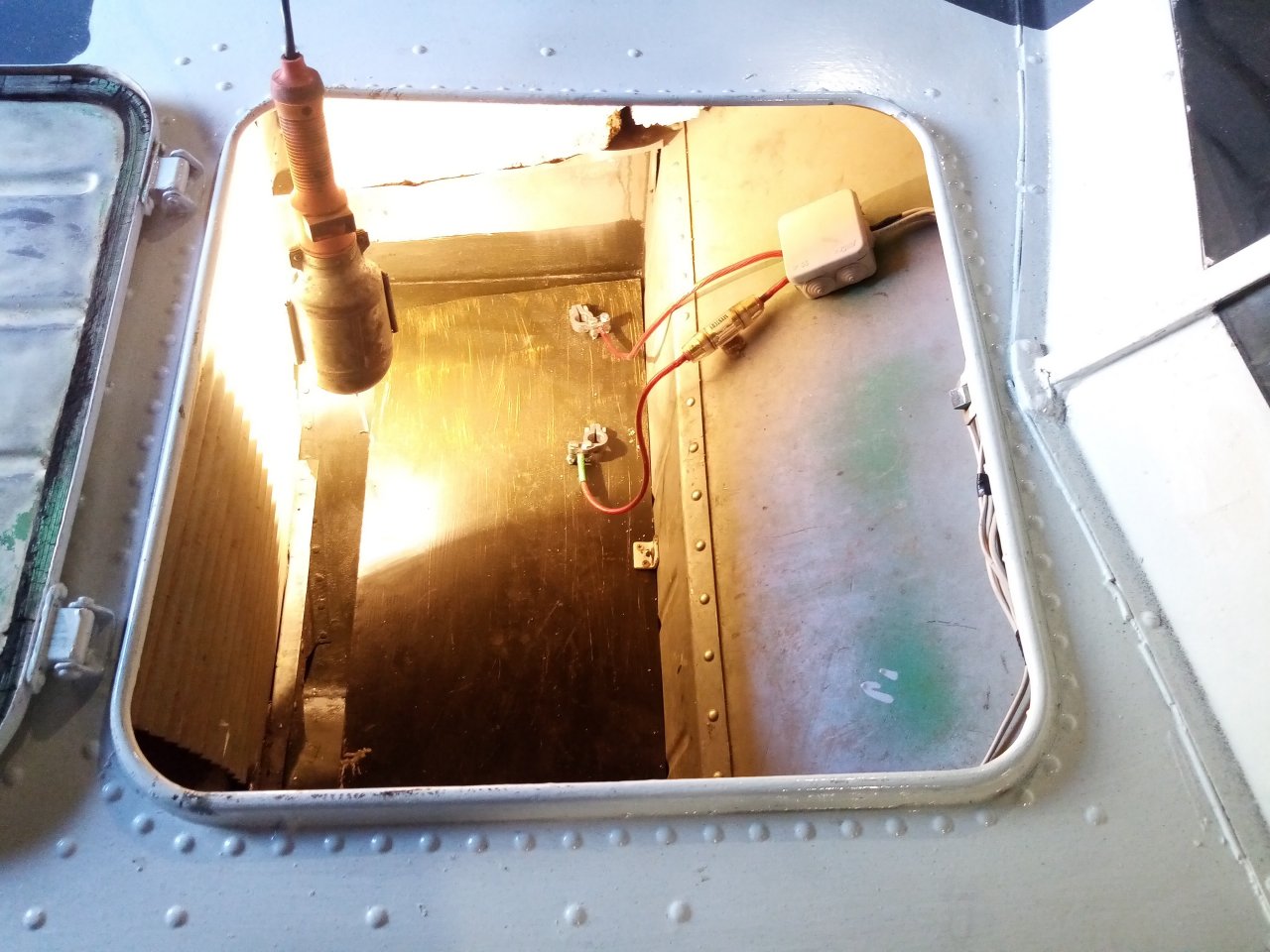

Всем привет ! Решил я поработать с прогрессом 4л , интересно стало , что можно изменить в старичке в лучшую сторону . Нашёл я прога не далеко от города (Пермь) , бывший владелец пенсионер , ходил на двух нептунах когда то . Лодкой занимался по старинке , как профилактика , пролил швы и заклёпки изнутри гудроном !!! Я по началу пробовал отодрать гудрон , даже пытался нагревать его пром. феном , но побоялся за тиоколовую ленту ... В общим оставил гудрон в покое , только для верности залил его сверху эпоксидным грунтом и закрасил . Ну тут рассказывать о том , что я сделал можно очень долго , лучше выставлю фото , сами всё увидите . Не судите строго , вся работа проведена очень бюджетно и конечно местами есть откровенный колхоз .

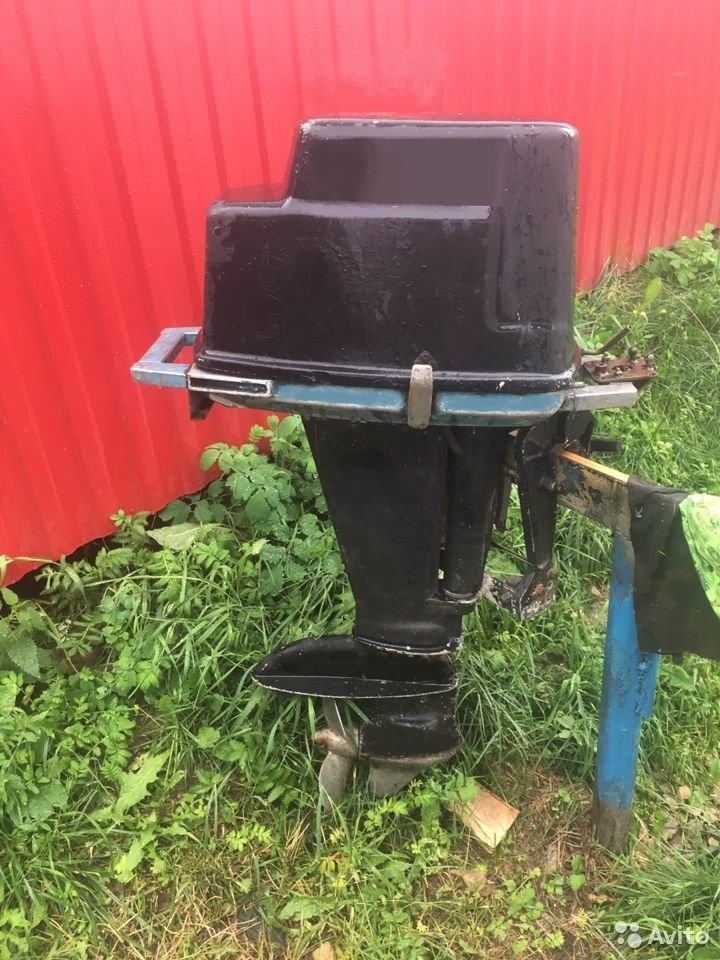

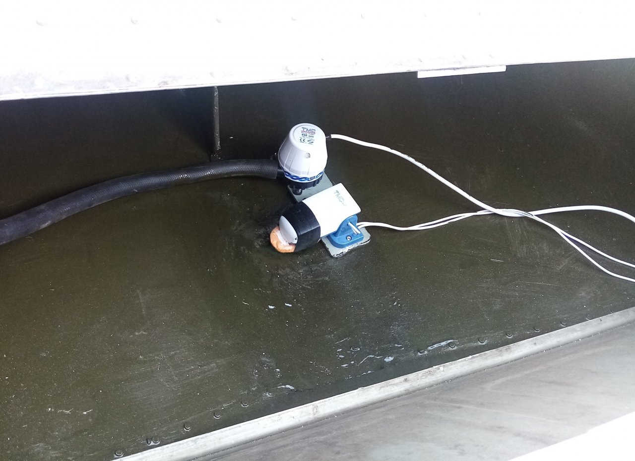

Какой мотор планируется вешать, почему силовые провода выведены только до распред коробки, почему кнехт нет с одной стороны ни сзади ни спреди, и не понятно, в рецессе залито чем , на чём помпа стоит?

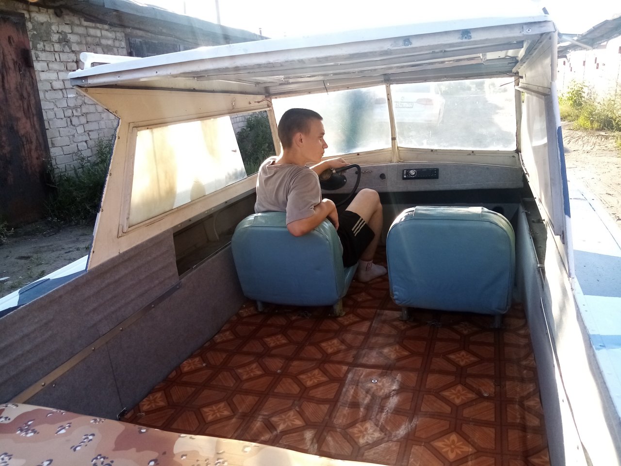

Пассажиры на кормовом диване П-4Л хорошо защищены от ветра и брызг. А вот от дождя, совсем нет.
С открытым кокпитом ходят в основном на нижнем бьефе, это как правило рыбаки и любители коротких прогулок в хорошую погоду.
Для туризма на несколько дней, без рубки или тента, в условиях южного Урала, совсем не комфортно.
Вода у нас теплая до конца сентября. При этом воздух, может остывать до ноля. Алюминиевая лодка, передает тепло воды во внутрь корпуса. Остается его сохранить, используя закрытую рубку. :yes::good:
Мотор пока будет стоять "вихрь 30" дальше видно будет . Силовые провода проведу после установки мотора . Кнехты стоят везде , просто установили их позже , а помпа установлена в последней шпации сначала на алюминиевую платформу приклёпана , а потом платформа посажена на холодную сварку смешанную с алюминиевой стружкой .
