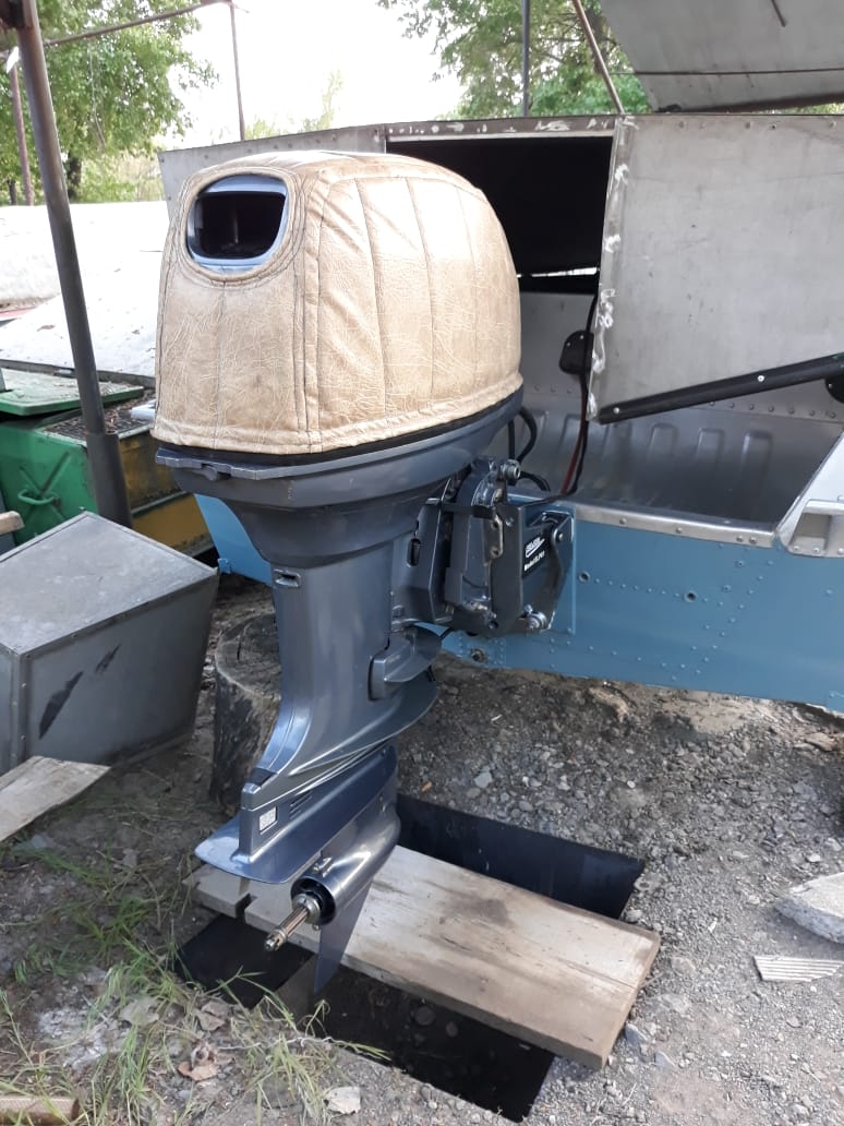

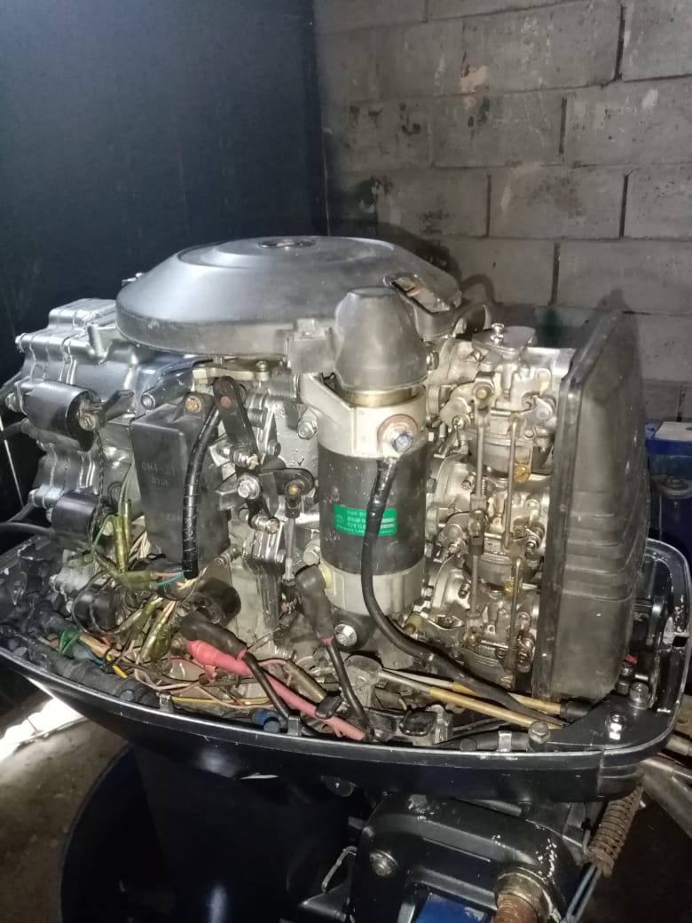

Продают в Волгограде мотор. Yamaha 40 veol. Говорят 2009 год. Компрессия на холодном 7,5. На прогретом 7,2. Не путаю, при прогреве снизилась. На бирке 6h4 вы читал что это 1983 модельный год. Соответственно наверное не 2009 а 1988. С ямахами дела не имел, просветите пожалуйста.

Состояние на видео. Компрессия низковата. В комплекте машинка 703. Вал винта не виляет. Из под карба 2 цилиндра потеет.
Видео глянул.
Не стоит этот мотор этих денег.
Под ремонт его если брать, то ценник снижай до 60-70
