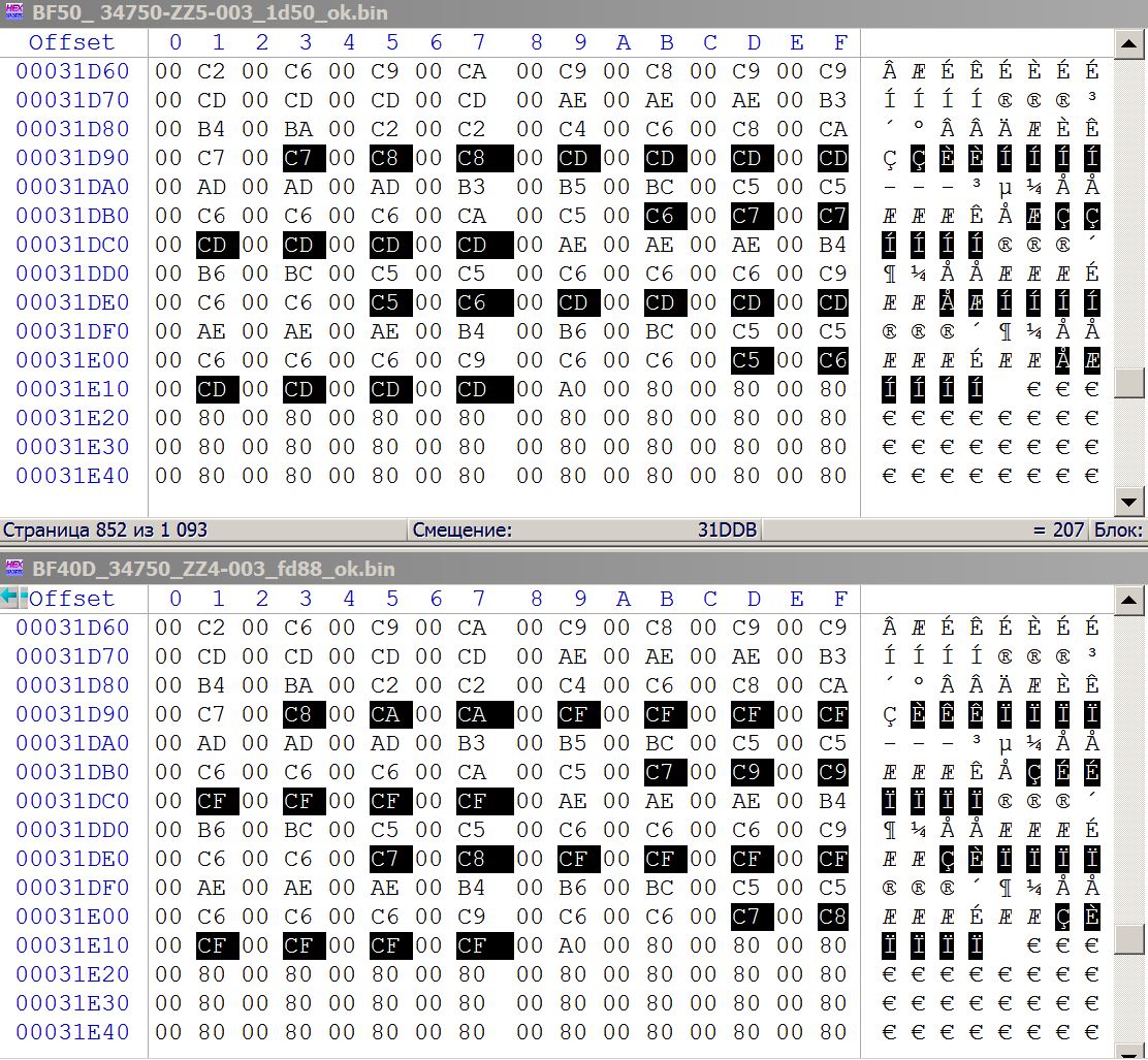

1.Могу прошить и не только - можно и историю переписать ( моточасы и общие и по оборотам )
2. отличий много BF40D от DF50D достаточно :)
вот малюсенький кусочек
3. В карбе мозгов нет:)

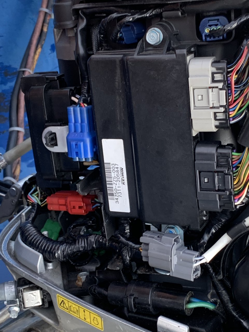

Honda bf 50. 2010 г. При работе отключается цилиндр, мотор уходит в аварийный режим не развивает выше 4000 об. Подкидывали мозги с такого же Мотора, работает без нареканий.
1 Надо подключить на диагностику и посмотреть из за чего блок уходит в аварийный режим
2 перешивать думаю бесполезно, прошивка не слетает - целостность и правильность прошивки определяется контрольной суммой .
если она не верна мотор не заведётся и зажжет ошибку ЭБУ .
3 Если есть сомнения могу считать твою прошивку и сравнить с тем что должно быть .
заодно и посмотреть историю что ему не нравилось :)
4 Блок управления залит и нормальному ремонту не подлежит ... если повреждён по железу - вряд ли кто возьмётся ремонтировать .
я такой блок более 2х недель отмывал от заливки ... ( корпус спилил предварительно)

На диагностике ошибок нет. Проблема плавающая , сначала просто подёргивался ощущение, что топлива не хватало. Потом дёргался и вырубался цилиндр и не ехал. Сейчас при включении сразу не работает цилиндр.

Катушки и форсунки проверяли они рабочие. Фильтра поменяны, система охлаждения проверена, топливную тоже проверяли, все что к мотору идёт поставил новое. Проблема не уходит.

Меняли и катушки и форсунки. Свечи новые. С моими мозгами не едет. Ставишь новые и все ок. Ищу б/у , новые всегда успею
