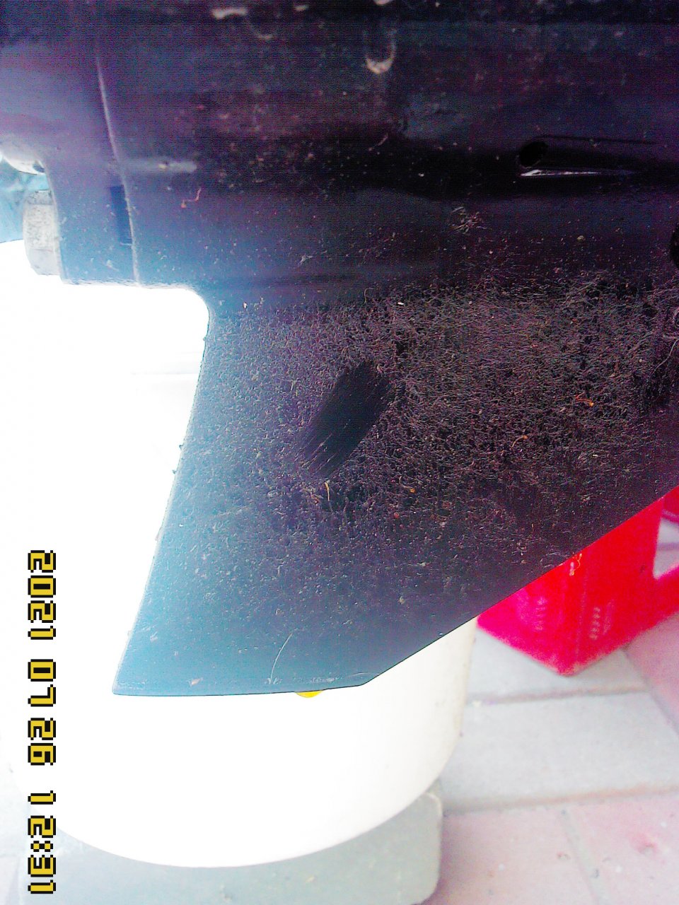

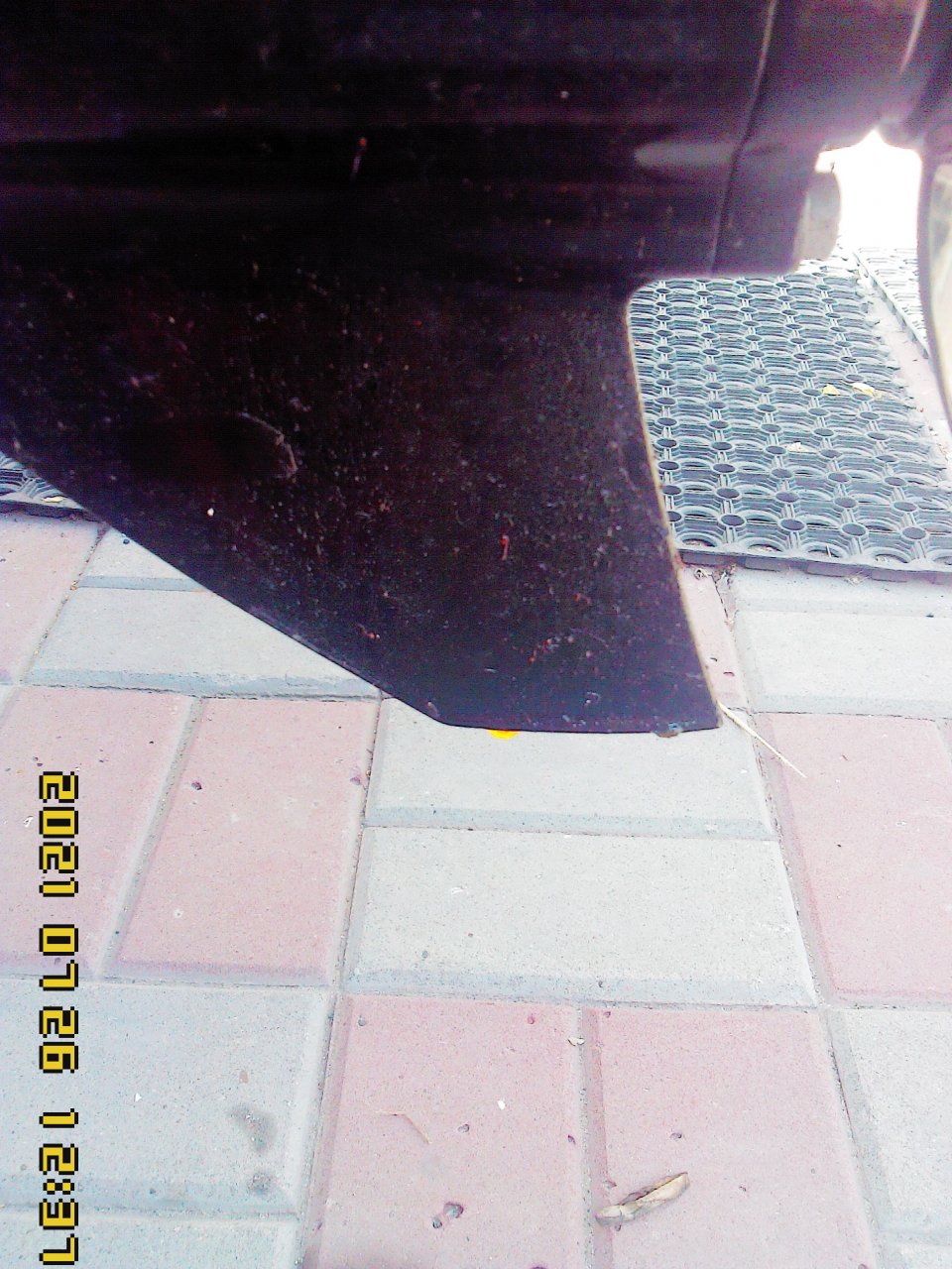

Спецы ,подскажите : висит капля масла на пере , мотор новый (куплен с нуля у официала в 2015 году),хранился в тёплом помещении(лежал в транспортной упаковке), бензина и воды не видел. Месяц назад повесил мотор на лодку ,появилась капля масла на пере, периодически капает и снова медленно набирается .Верхнюю пробку на редукторе отвернул - визуально масла в отверстии пробки не видно.
Вопрос : откуда может сочиться трансмиссионка - из под сальника гребного винта? или ещё где то?
Уровень должен быть вровень с отвертием верхним, мотор вертикально при этом висит.
Думаю с пробок сочится, а вообще легко проверить, вытри насухо и присыпь тальком или мелом изрисуй вероятные места течи. Будет понятно откуда.

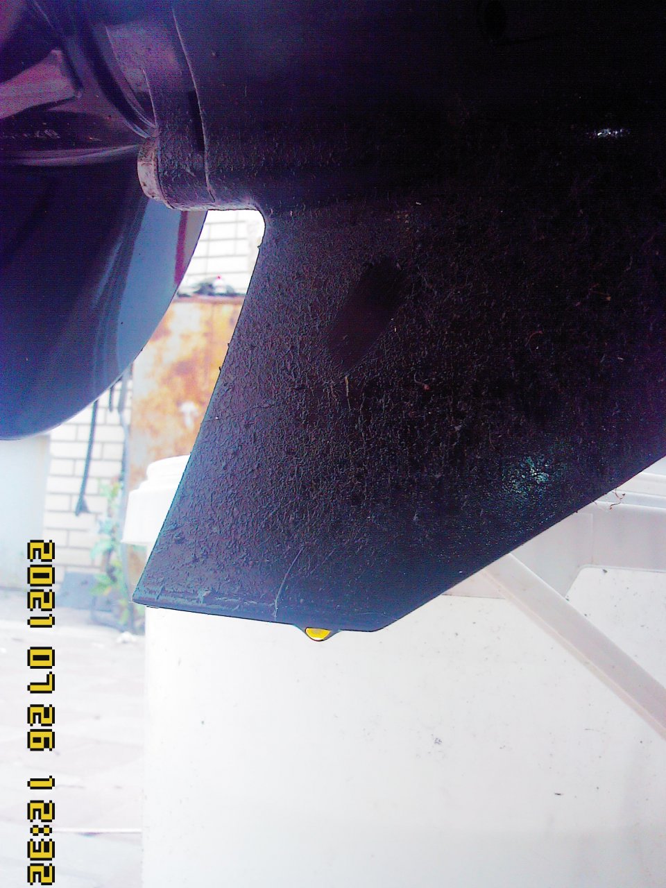

К сожалению опять появилась капля. В пятницу вытер насухо весь редуктор , на нейтрали прокрутил за винт несколько оборотов. В воскресенье подошел посмотреть - опять висит капля масла. Подтекает похоже с сальника гребного вала.
Мелом изрисуй и будет ясно откуда масло.
И винт сними

Сальник проще поменять. Где-0то есть моя тема с вопросом про размер сальника. У меня стояла пара сальников . Такой размер только с японии. На схеме только один. Поставил один сальник куиксильвер. Все хорошо. В москве с ними проблем нет.
