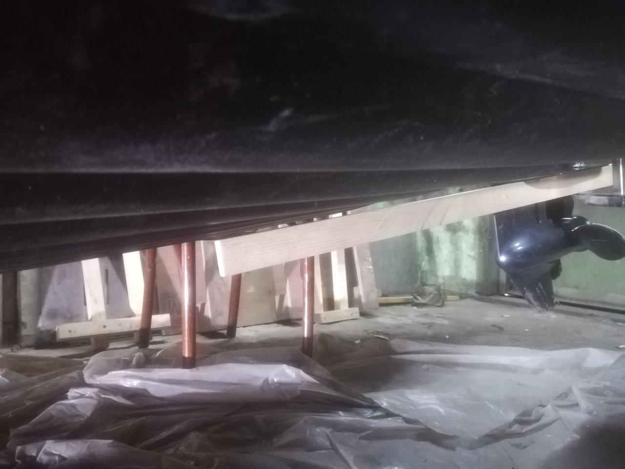

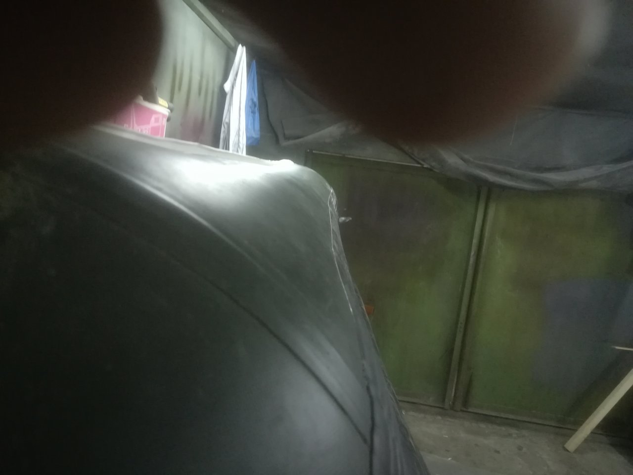

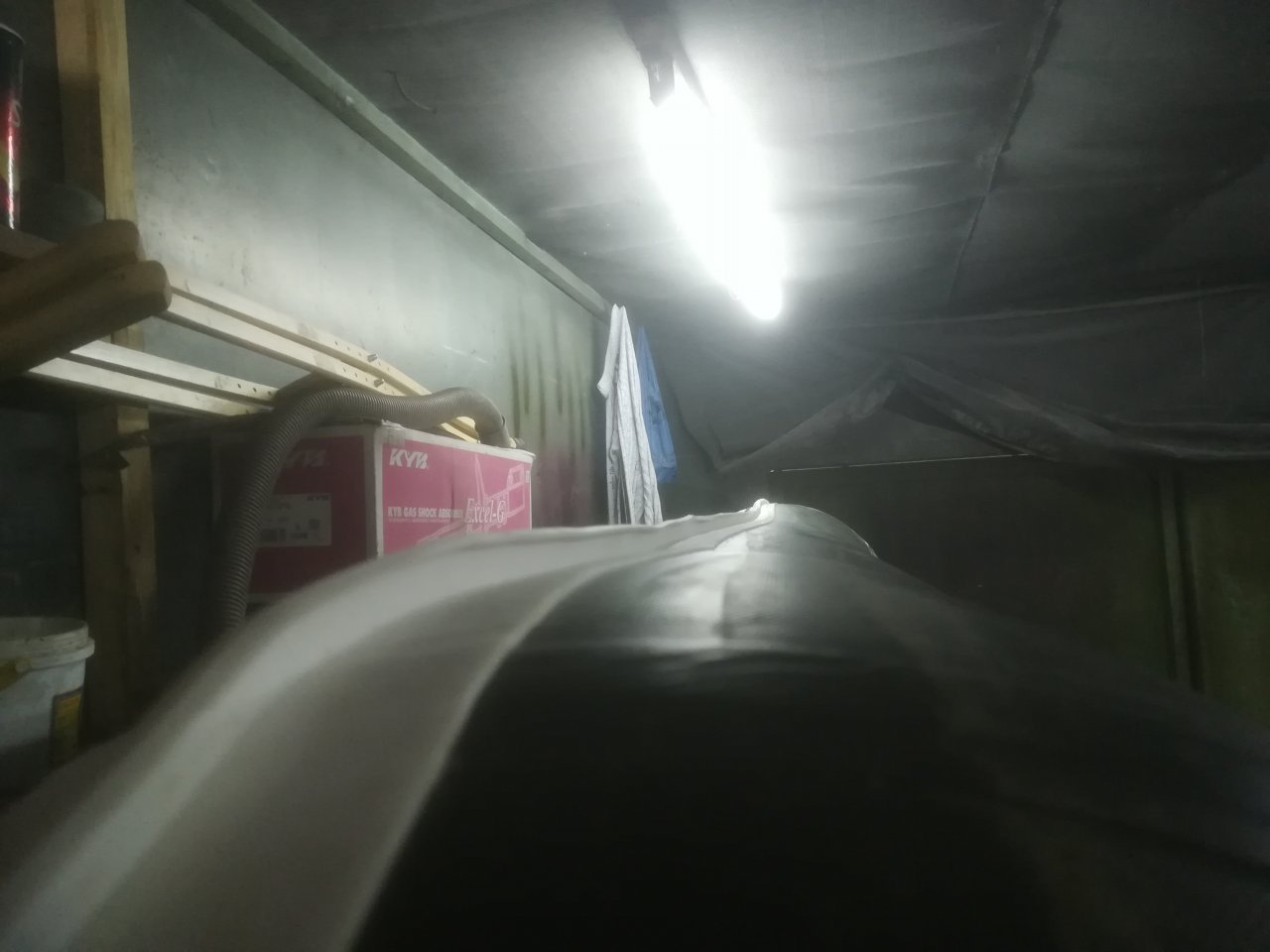

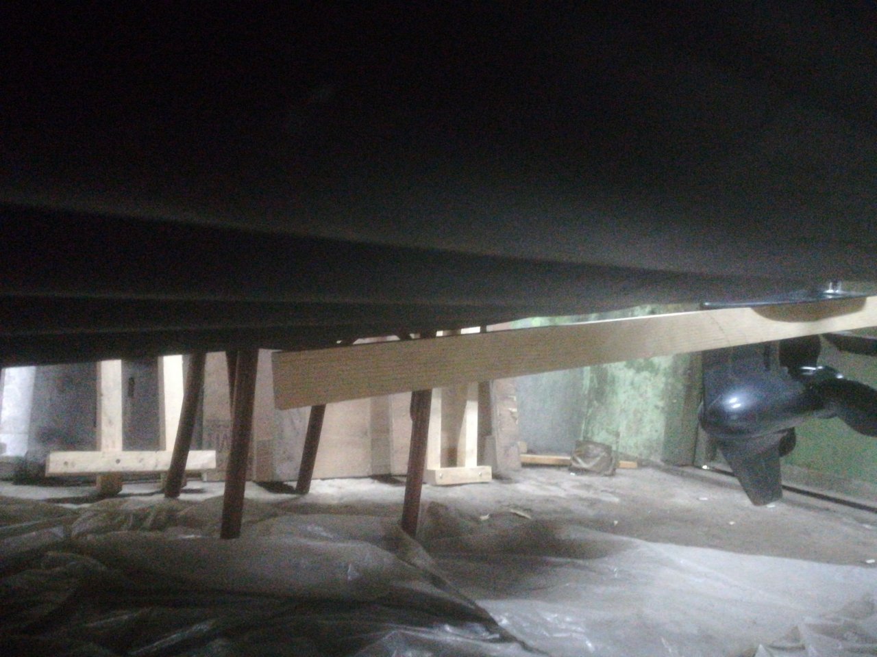

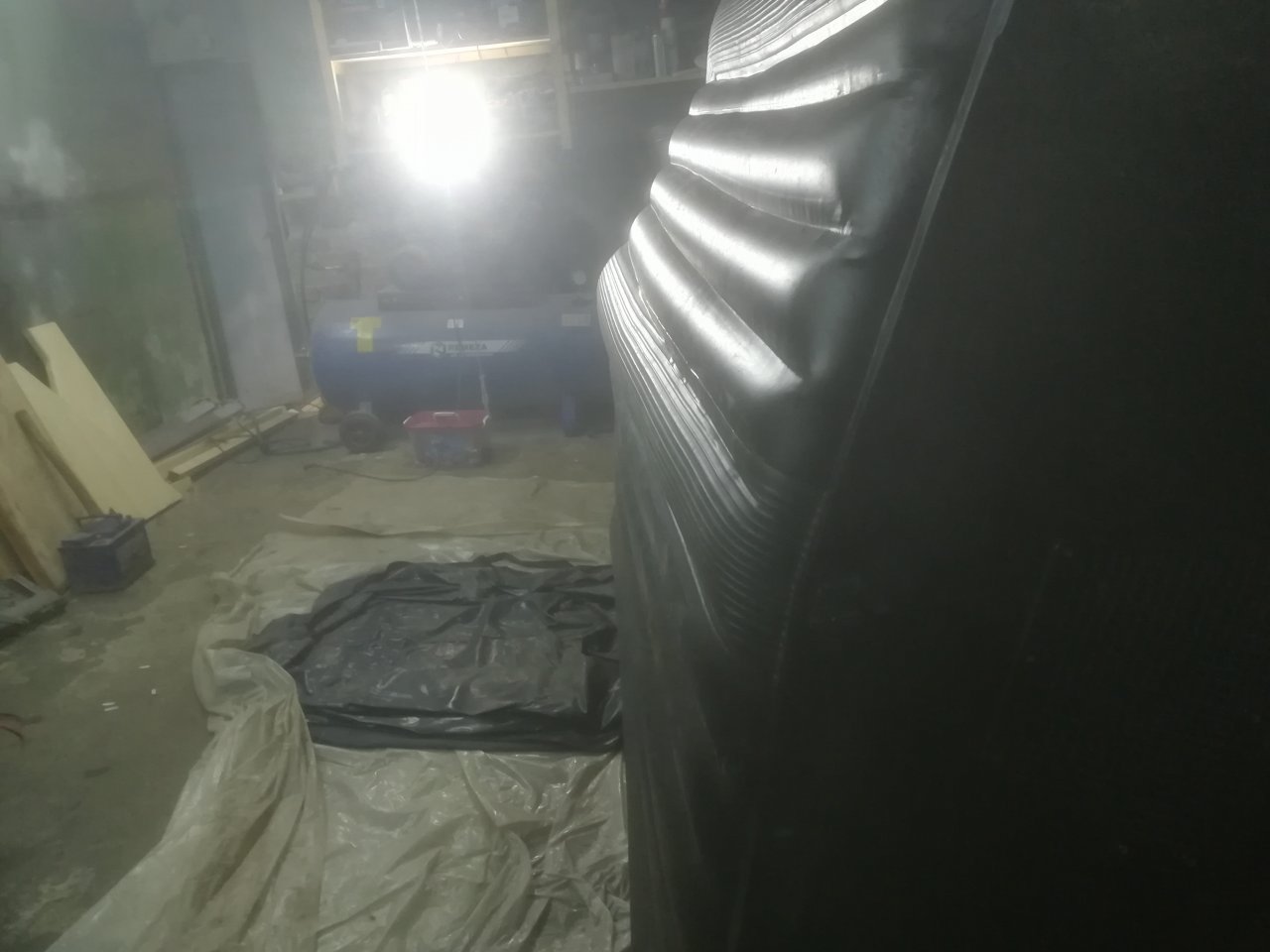

Здравствуйте.Ребята помогите дил
етанту.Лодка 3600 нднд, мотор 9.9.При наборе скорости из под бортов идёт волка да такая что можно серфингом заниматься. Из того что заметил борта с низу имеют форму выпуклого вверх банана тоесть по середине борта провал в несколько сантиметров.Должно ли так быть? Или это брак? Борта снизу проклеены броней может утонуло?

Расстояние от дна лодки до плиты мотора без надставок было 4 см .Прибовлял по сантиметру изменений не было. Тоже самое с наклоном
Фото сделай лодки, дна, навески мотора.
Лодка накачана по паспорту?
0.3 и 0.25?

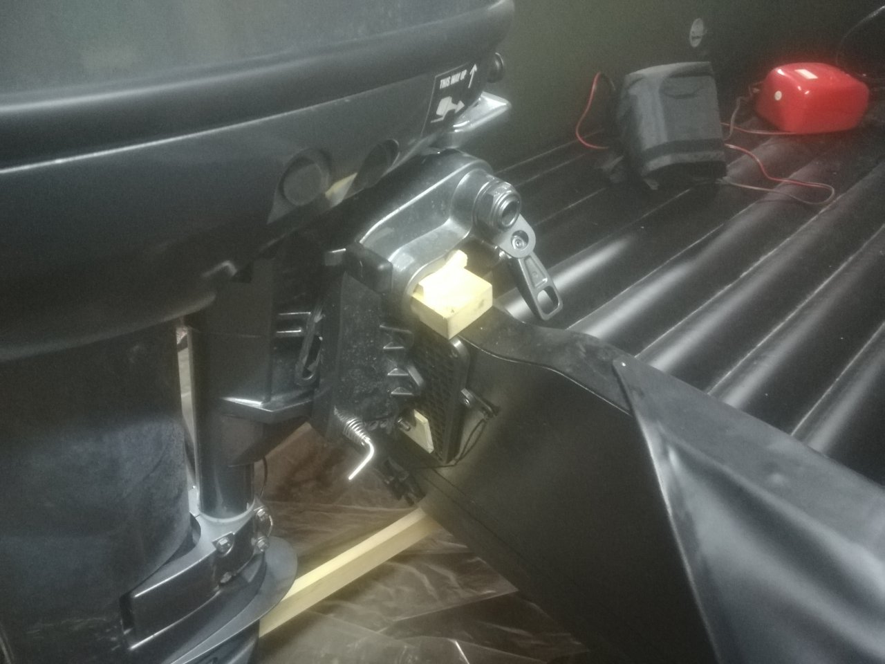

Если да то у меня не хватает отверстий на дейвуде мотора приходится подкладывать проставки. Такое ощущение что иранец завален
У тебя же 9,9 / 15 2т?
А на винте 7 шлицов или 8?
Или дохрена мелких шлицов ?
