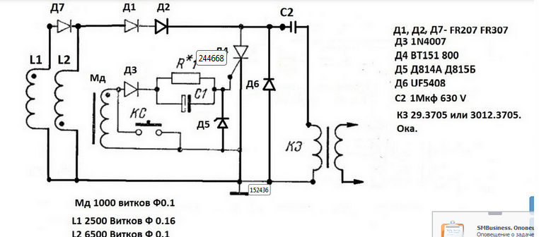

как решился вопрос. У меня похожая проблема, вообще не заводится от стартера, эл. зажигание
244775
про прокручивании стартером, первые две секунды есть искрообразование на третьей видны паузы, после вообще пропадает. Предпоожительно хреновые магниты, хотя держат молоток 500 гр.
