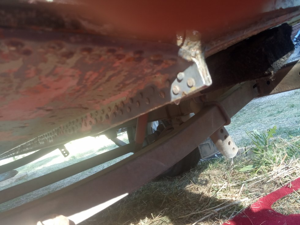

Проблема нарисовалась. Совсем свежий корпус Ю2, первый сезон после реконструкции. Сначала течь небольшая, сейчас усилилась до неприличия. Уже и на глисс без 10 мин откачки помпы не выйти. Обследование показало. , что течет в месте сопряжения киля с кормой, и по бокам от пробки, ниже нее. Сама пробка даже не потеет. Залив лодку водой на прицепе понемногу, все и стало ясно. Лодка на базе. Как устранить? два варианта. На этот сезон и на постоянку зимой, в гараже дома.

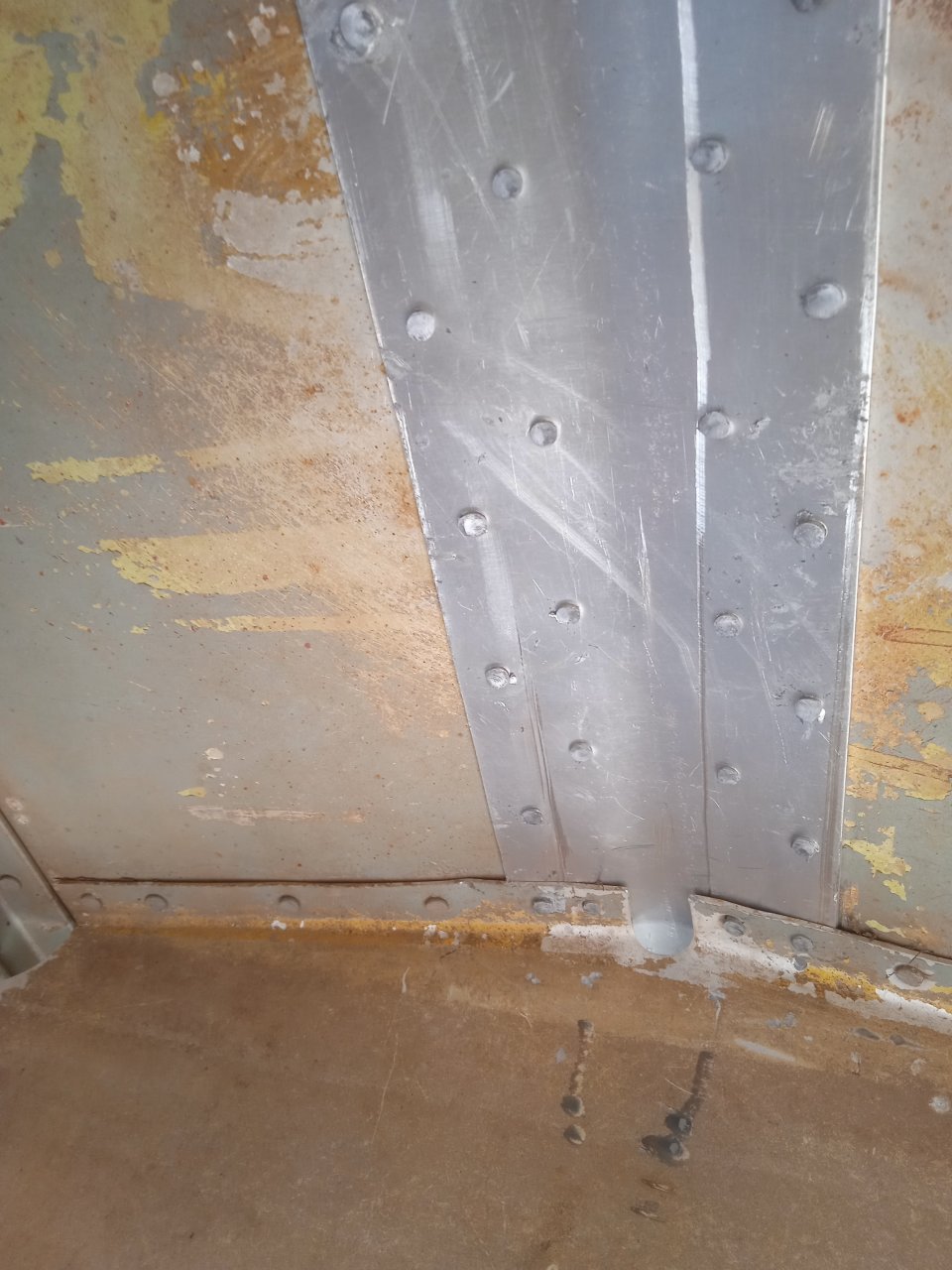

Я думаю сделать накладку изнутри мм 100 х40 . Проклепать с герметиком. А фото из нутри покажи.

Посмотри как я делал. А у тебя киль обрезан, и накладок нет. Это явно ослабление корпуса в этом месте.

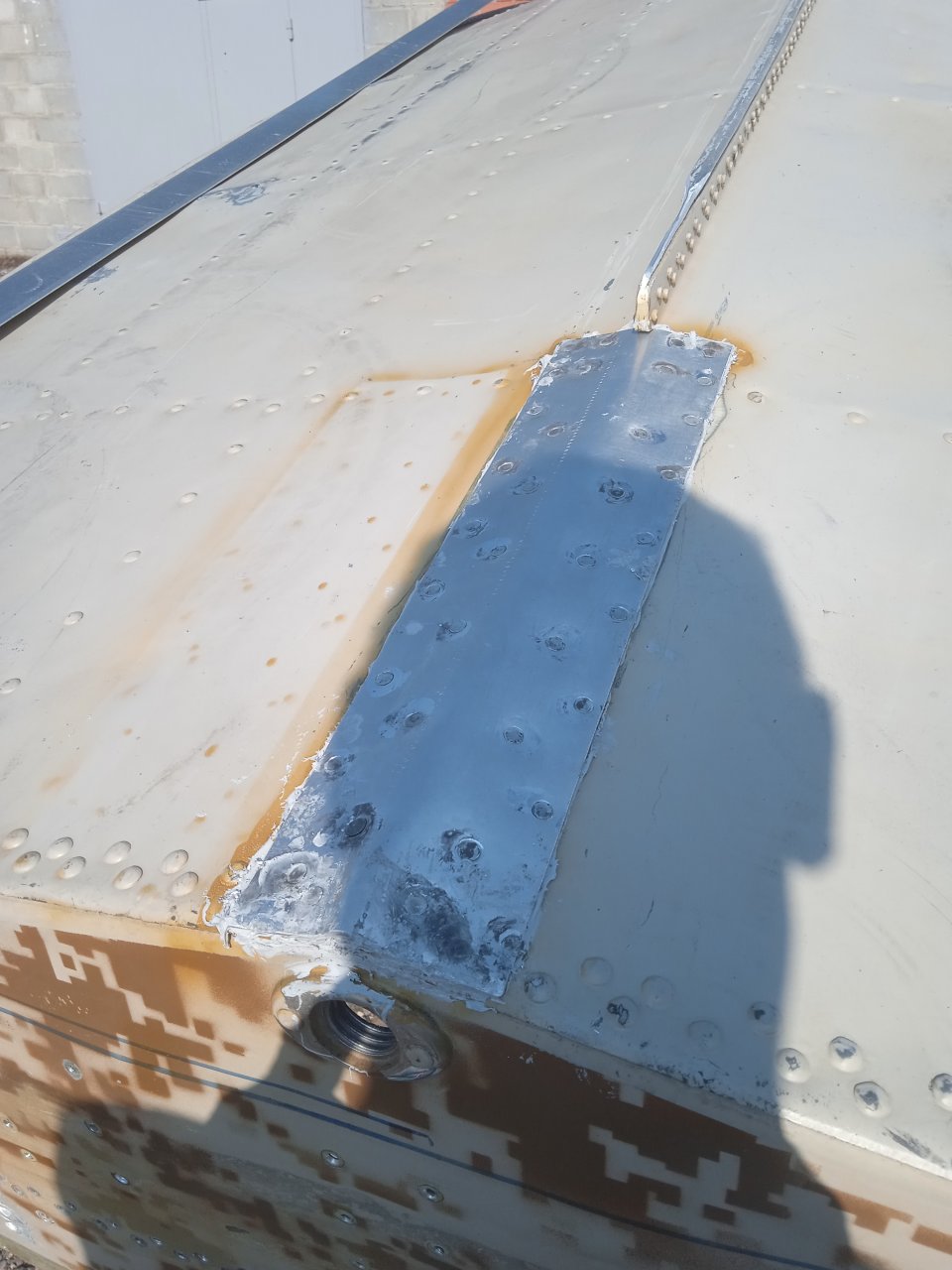

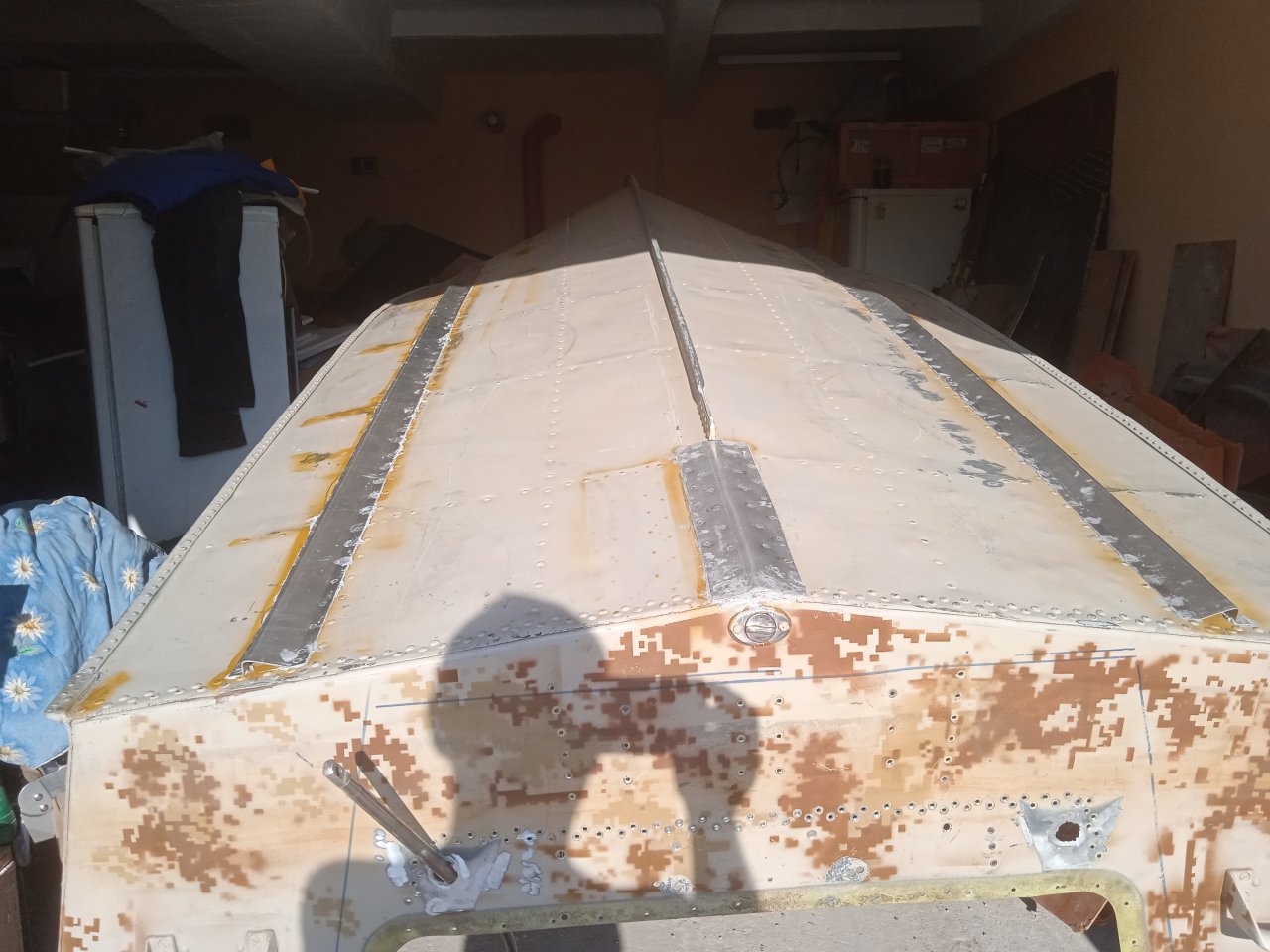

Киль там обрезан на пару мм, зачем так резали, мне не понятно. На старом корпусе обрезан по первый ряд заклепок, и ничего не ослабло, там не течет. На родственном форуме советов много, но кардинально разные. От того, что все проварить, и заканчивая проклепать. Пока лодка на Волге, а я далече , задача сделать докатать сезон, 3-4 выезда. Потом уже на зимних квартирах можно и клепать и резать киль.
Наверное сейчас поможет хороший ПУ герметик, есть спец для водной техники. Промажу с обоих сторон, на чистую и обезжиренную поверхность. Опыт работы на автодомах с вклейкой люков, окон, санетехники есть.

Как и планировал, по приезду на базу промазал герметиком 221 Сикафлекс изнутри и снаружи. Наутро на воду. Небо и земля, течь отсутствует. Но не надолго. Хватило на 5 дней, потом потихоньку начала набирать воду. По прошествии двух недель все вернулось на круги своя. Причина в постоянном трении о грунт при стоянке лодки. Именно днищем под мотором, там где мазал. Когда поднял на прицеп и залил водой с киля повисла капля. Расковырял герметик, тиоколку по максимуму выковырял с киля, полилось сильнее.
Повторил процедуру, герметиком все прошел, теперь уже пожирнее и погуще. Через месяц посмотрю, какие успехи. Осталось мне пару выездов, потом лодку на зимние квартиры. Там впереди зима и до весны надо все устранять по-взрослому.
Расклепывать - это кардинально, но не умею. Придется или учится, или просить кого с опытом. Какие еще варианты? Есть мнение заклеить Пу герметиком для автостекол, а поверх снаружи положить аллюмин. уголок, что б герметик не сдирался о грунт.

Всё элементарно Ватсон. Определяешь место течи. Расклепываешь с маленьким запасом. Делаешь типа стаместки из 1.5 мм железа и вбиваешь в это место. Шов расходиться. Вычищаешь остатки ленты и грязи. Обезжириваешь, наносишь герметик в щель, стягиваешь винтами и клепаешь по сырому. Снимая по одному винту и продвигаясь последовательно. Ну а зимой можно не торопясь всю корму переклепать. Заодно и усилить транец правильно.
