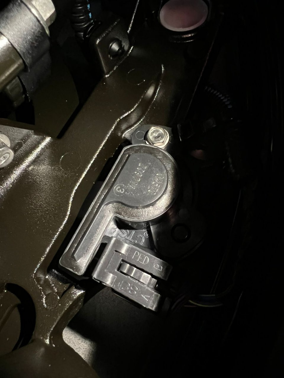

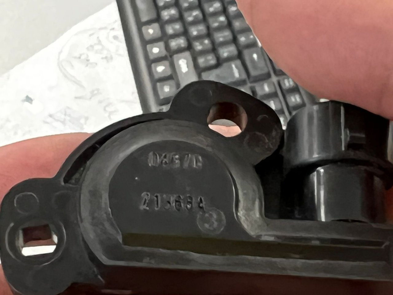

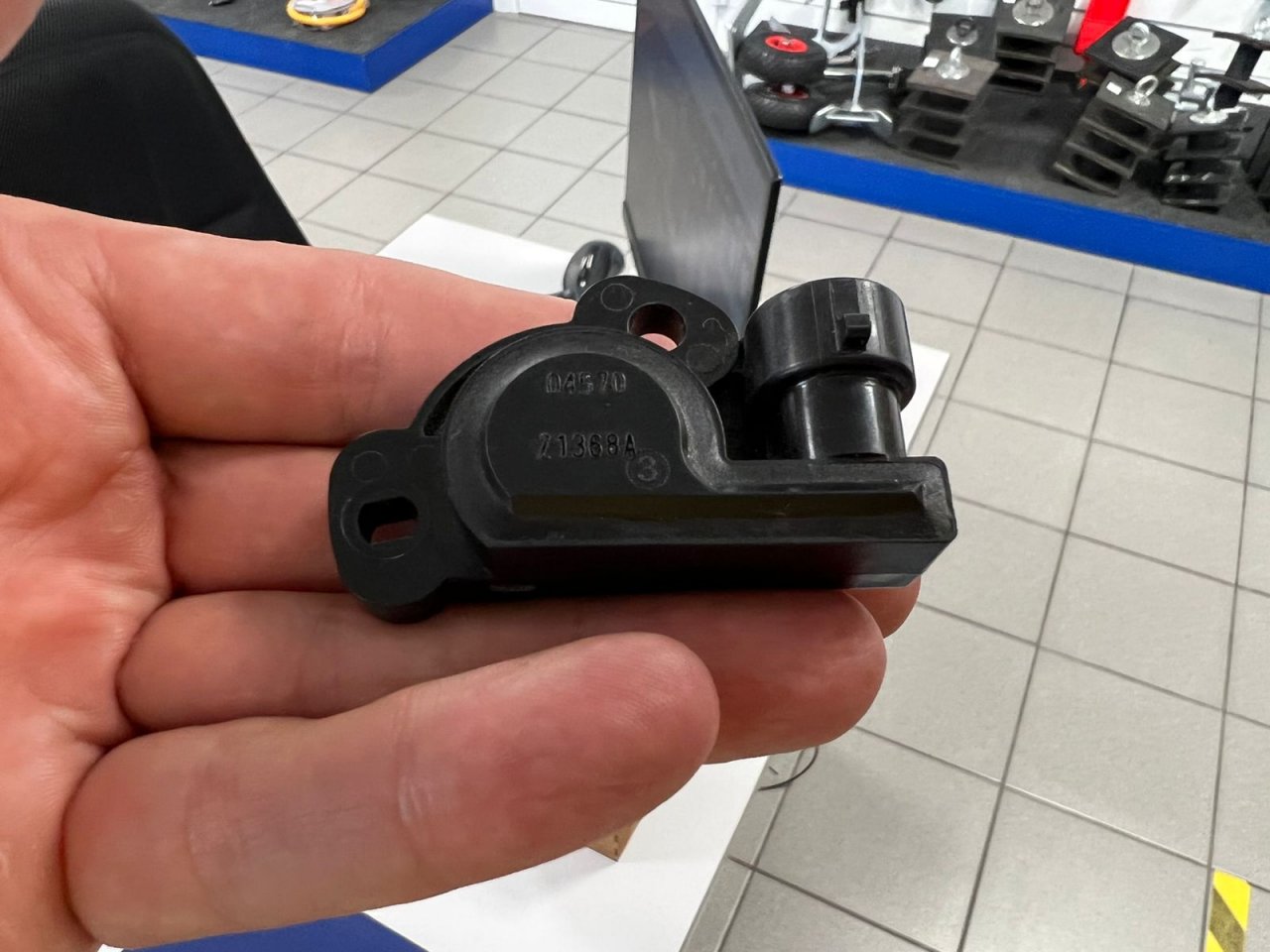

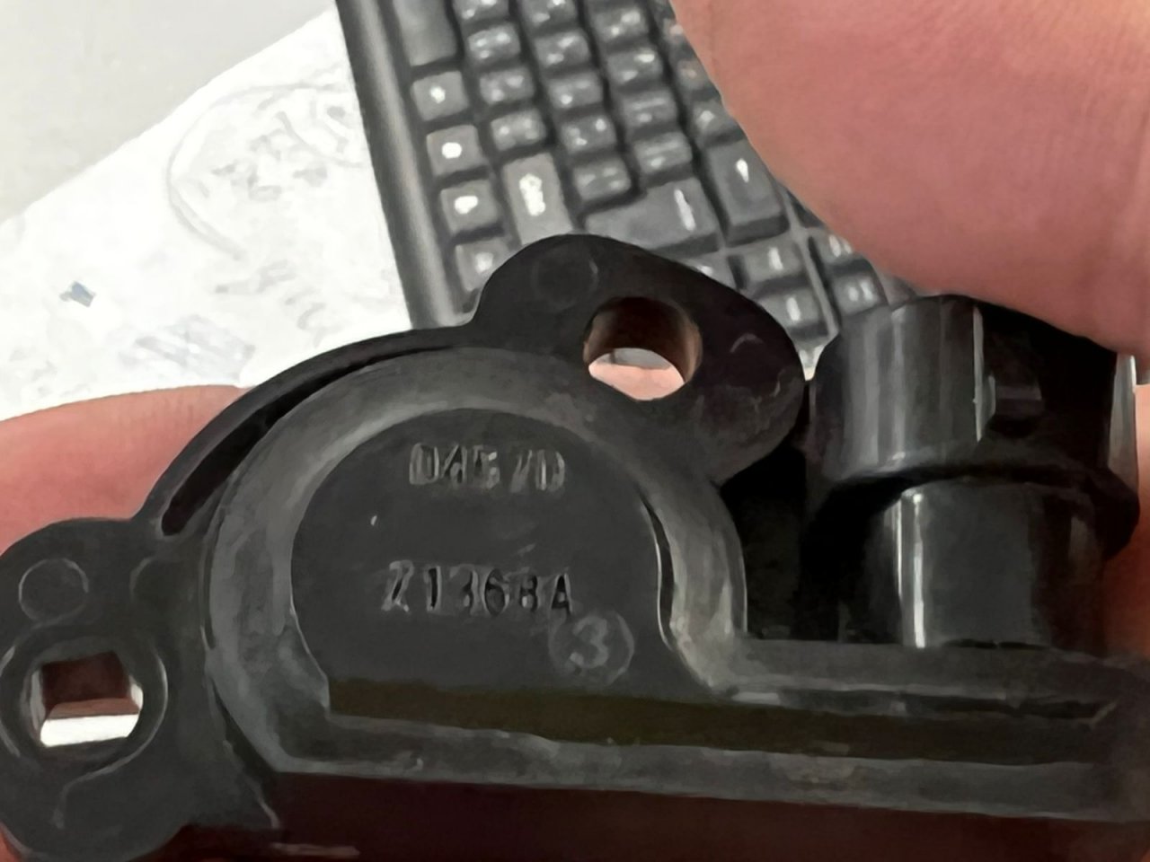

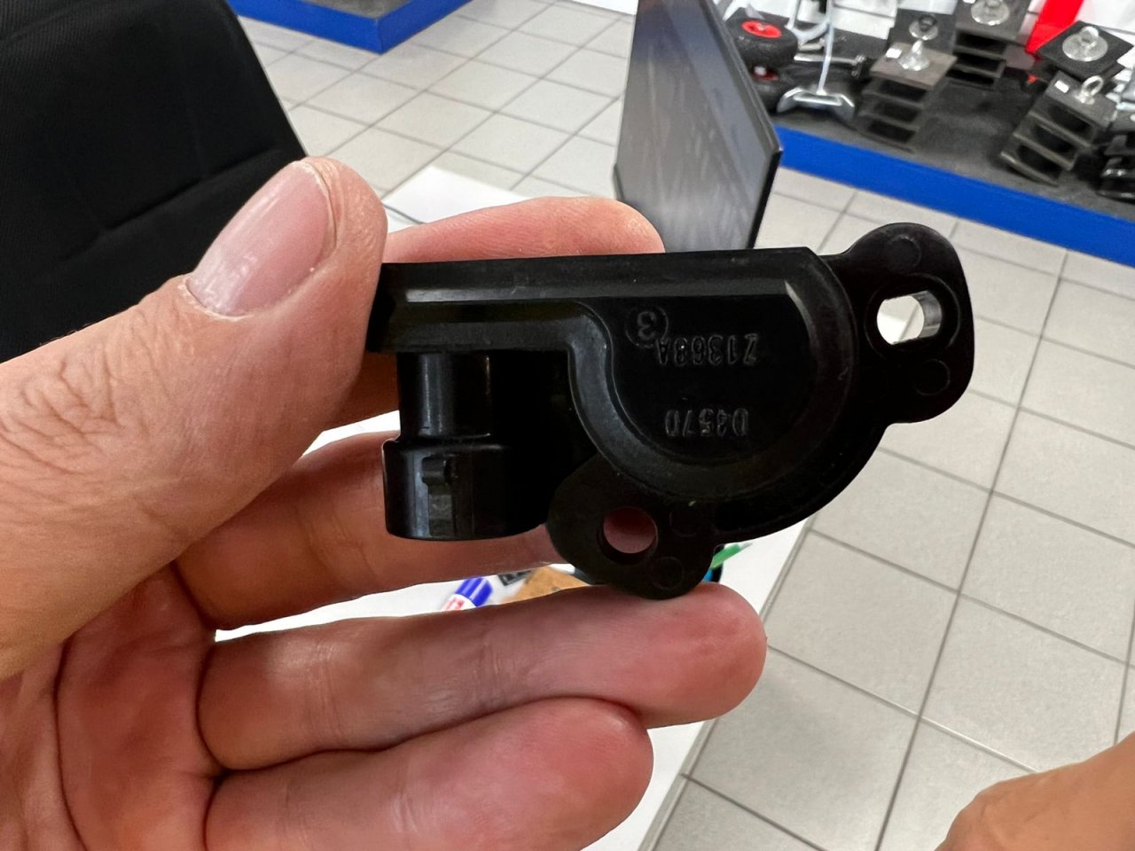

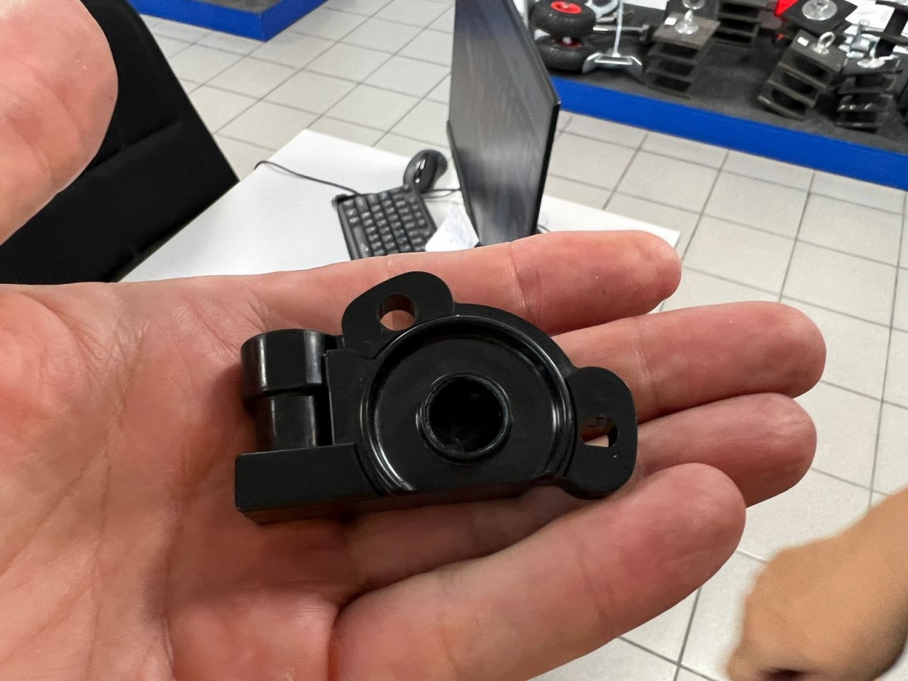

Доброго всем дня, приношу извинения что меня тут не было! Были причины !
У меня глючил датчик нейтрали, такой же на 150 моторе стоит и датчик положения дроссельной заслонки если не ошибаюсь у них общий
артикул 8м0125617

Добрый день! Так получается Вы поменяли оба датчика?
Нет, мне поменяли один Датчик Нейтрали!
Про второй написал для информации, что бы знали!
а еще можно по манипулировать ими если они все таки одинаковы и выявить работает ли корректно один из них !

у меня 2016 так же после часа работы на 3700-4100 начинал дергаться, обороты падали, но все равно дергался, переводишь в нейтраль-работает как часы ,даешь те же 4000 об, едет минут 10, а потом та же песня, как то дал ему 5000 на минуту и обратно на 4000 проехал 30 мин,потом пробовал глушить на1-3 мин ,то опять мог проехать час-полтора и так три сезона, Набрал в интернете- меркурий 150 работает рывками,то вышел на ваш комментарий,Как будто под мою диктовку написано,Вы в июле писали,что почти определились с причиной и еще раз проверите на ходу ,то отпишитесь,Вчера решил написать Вам,
попробуйте найти такой датчик он есть и в авто как мне сказал, еще один обладатель такого глючного мотора !
и поменять , у меня и у него Проблемма ушла !

Внешне похож на датчик положения дроссельной заслонки GM, он же ВАЗ, существуют две разновидности, отличаются направлением вращения. ВАЗовский крутится против часовой если смотреть со стороны плоскости крепления, при базовом напряжении 5 В, на выходе меняется от 0,5 до 4,5 В.
