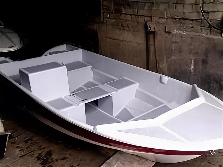

Ув.chebarik, а что за лодка у Вас, фабричная? Какая общая длина (D это же небольшой совсем?) И как решается вопрос с дождем и отливом осадков из кокпита? Идея загорательной палубы с реечным полом поверх банок вдоль борта мне нравится :)
Афалина 390. 4 метра длина, 1,6 ширина. С отливом из кокпита вопрос решается установкой емкости под насос в заднем рундуке и соединением ее с кокпитом отверстием с вмазанным на герметике или смоле куском ПВХ трубы. Недавно где-то здесь обсуждали. А сейчас у меня приямок и насос с резиновой крыльчаткой стоит. Фото через пару недель смогу прислать.
Спасибо за ответ! Конструкция отлива в пластиковой "ванне" интересна, конечно.
Как Вам, кстати, вообще череповецкие лодки с т.зр. косяков и культуры производства?
На ютубе народ жаловался что стеклянные опилки и запах химический не выветривается.
Я на охоте и рыбе вокруг капотной афалины крутился (395, кажется) - все пристойно внешне, вроде, чисто, блестит и ничем ужасным не пахнет :)... Только очень маленькая :)) но у них же есть и побольше лодки...
И как у Вас выполнена защита киля, ставили ли у них кильгард или сами что-то колхозили? Как вообще впечатления с т.зр. повреждаемости гелькоута? Я ведь поэтому к пластику очень с опаской отношусь, сколько страшилок, "царапина-сосет-осмос", владельцы лодки взвешивают до и после сезона, сравнивают...

Не идеально, но пристойно. Запаха нет. Внутри рундуков немного неряшливо. Фурнитура (петли) слабенькая с виду, но не сломалась пока. На фото именно мой корпус, я таким его и покупал, голым. Пластик и гелькоут прочный. Бился на течении о камни бортом под 90 градусов возле кошкинского фарватера, небольшие забоины. Короче, мне нравится.
