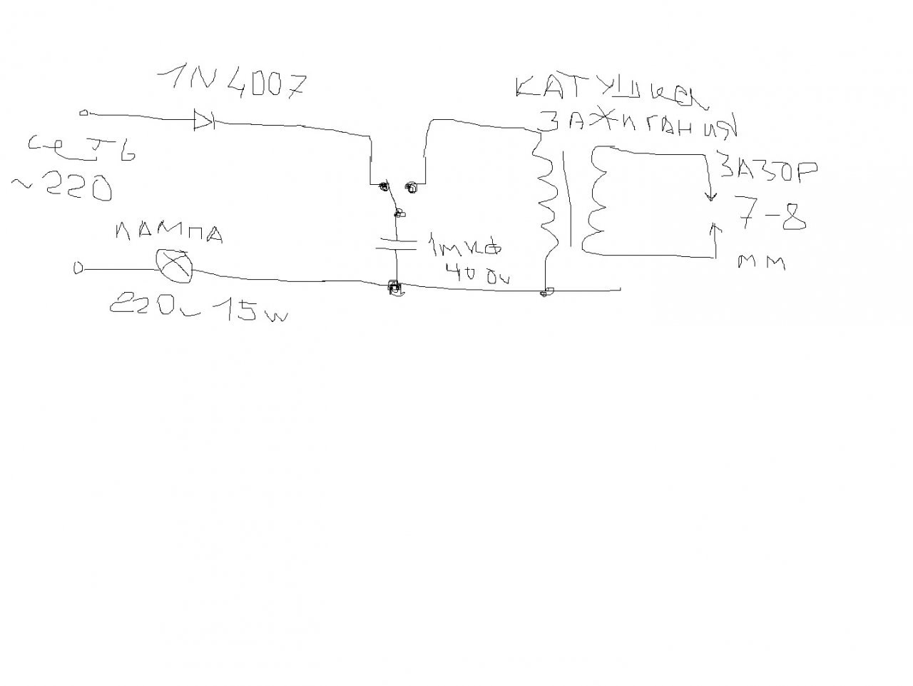

Собери вот такую схему, пощёлкай микриком, искра должна быть мощнее штатной, если нет, то ставь другие катушки, если есть, то надо попробовать проверить все контакты, ибо за секунду, на стартерных оборотах систему зажигания не убить, не китай.
Здравствуйте. Сегодня проверил по схеме, искра в норме. Уверенная так сказать.
