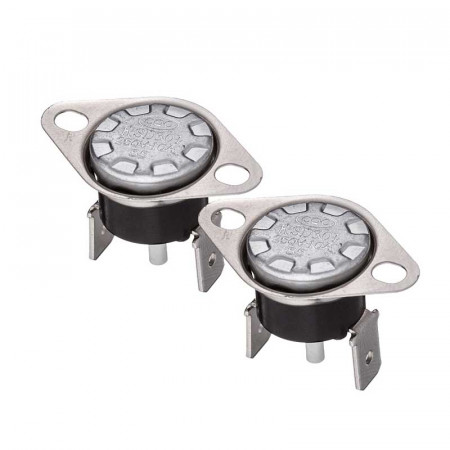

Термо датчики примерно такого типа Можно закрепить прямо на двигателе.

Термо датчики примерно такого типа Можно закрепить прямо на двигателе. Посмотреть вложение 208266
Датчики очень понравились! Тип не совсем прочитал н3д307 или жзд 307... В каких сферах применяются такие? Понятно, что контроль более косвенных параметров дает большую погрешность. Спасибо! Вчера поднял много инфы о ручке по Кия. Понял, проще сочинить свою конструкцию. Но болгарка мелкая сгорела (без термозащиты была). Сегодня мог начать. У нас температура воздуха под 40 градусов. А большая в пилу превратилась!

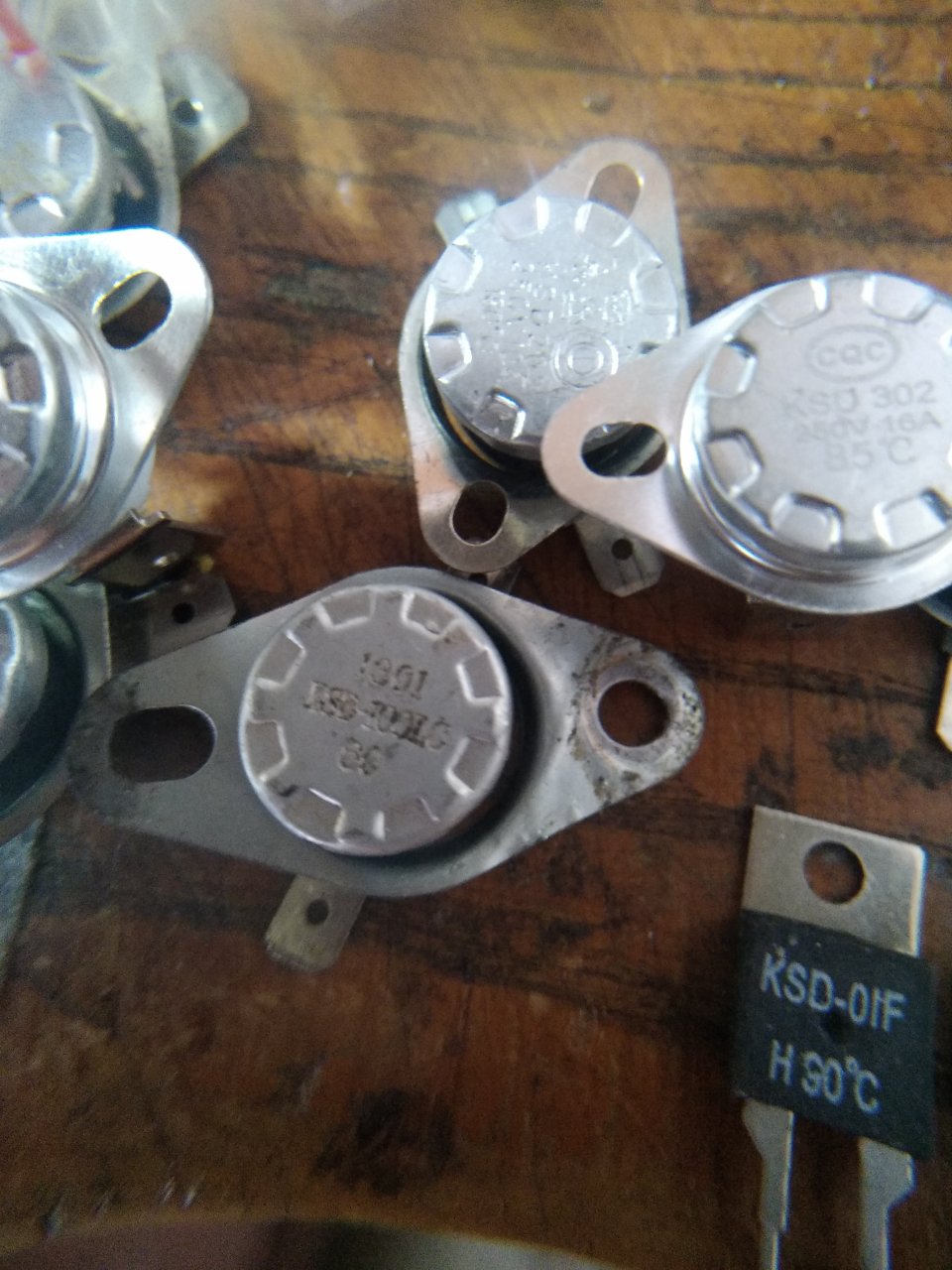

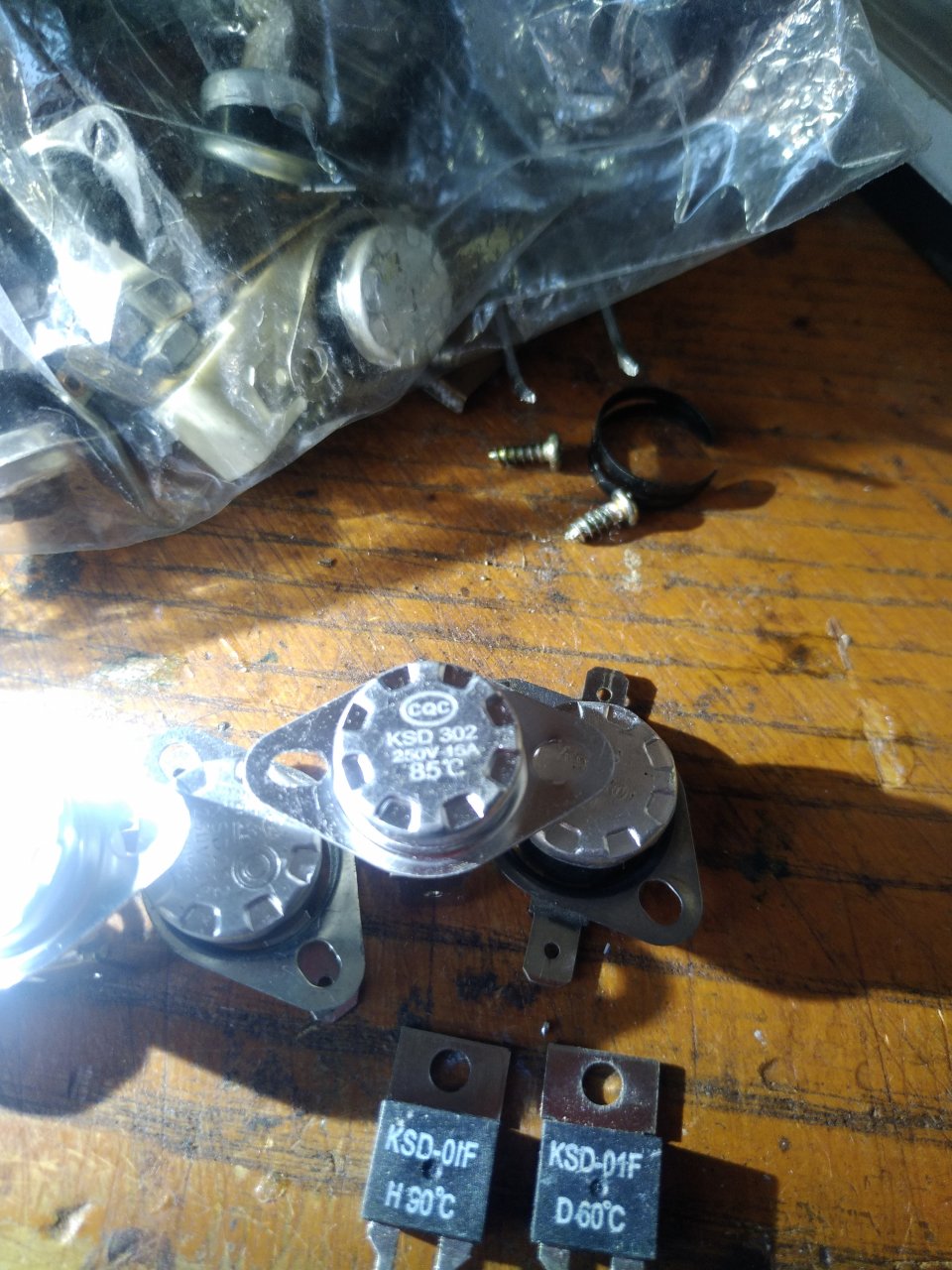

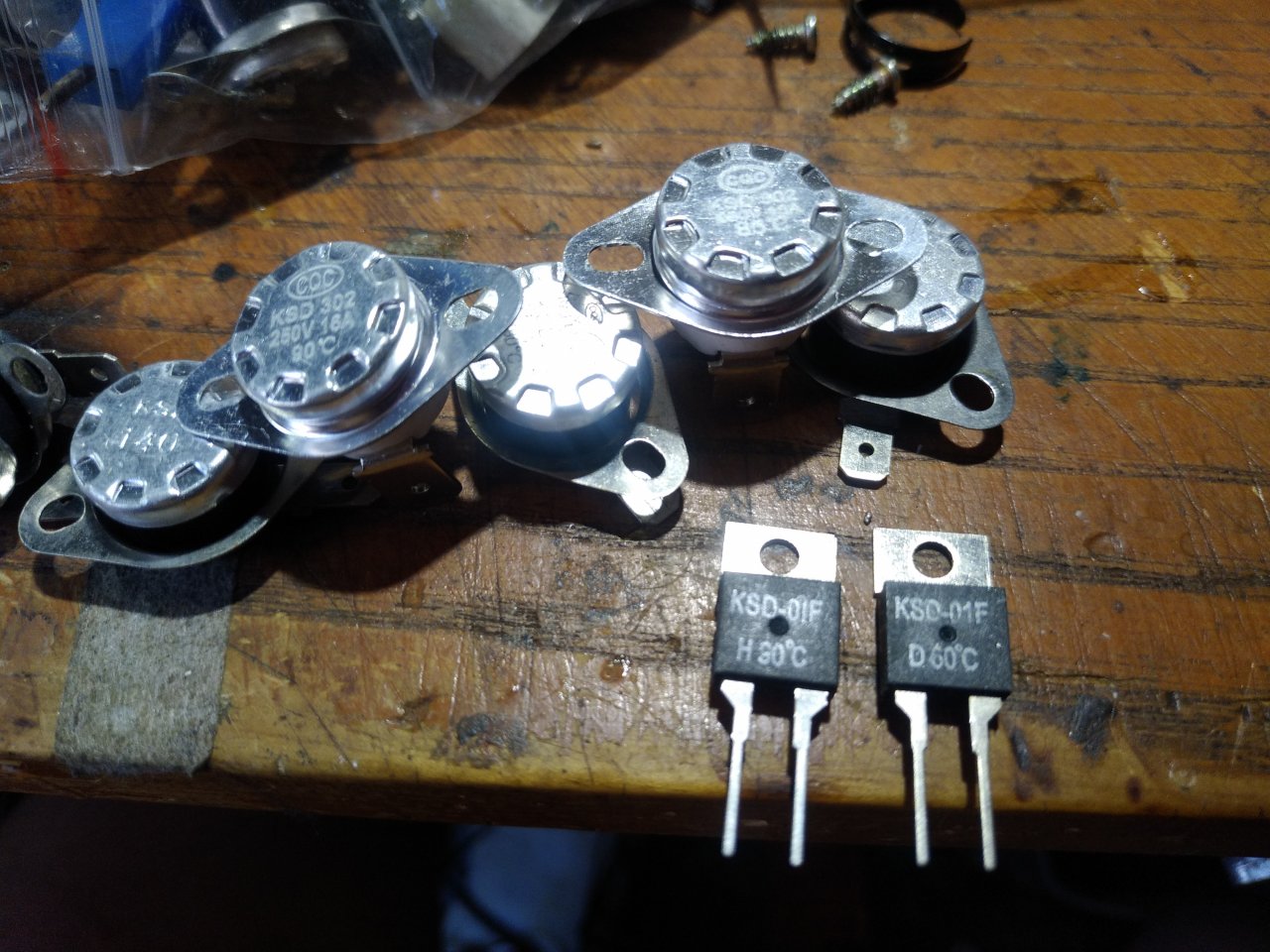

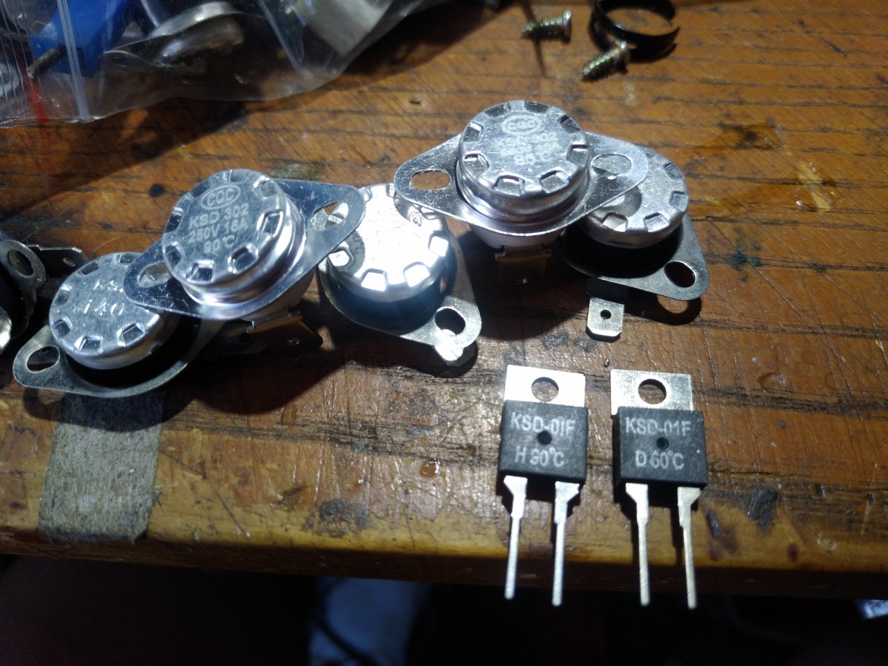

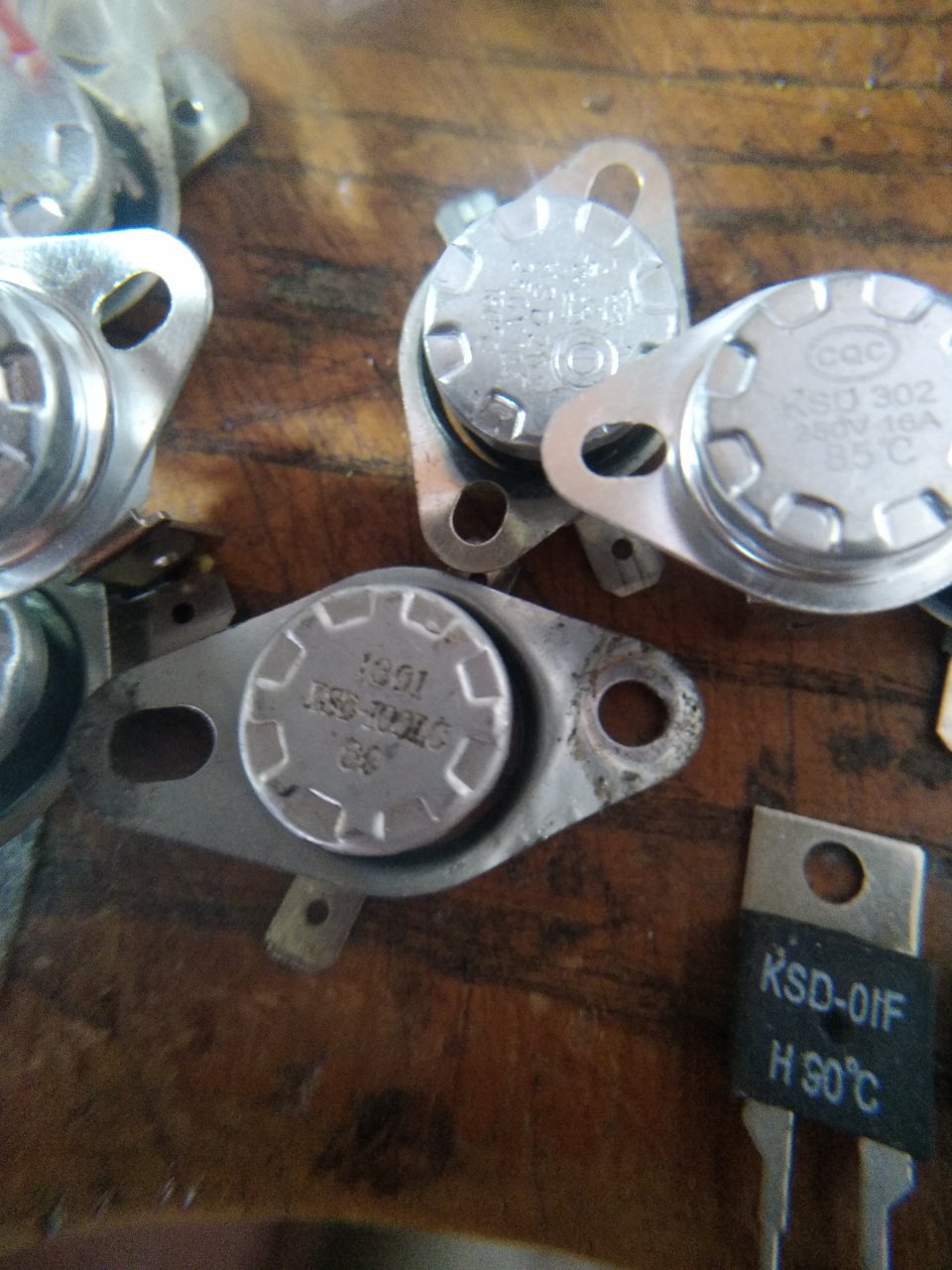

KSD301 применяются в микроволновках, хлебопечках, утюгах, электрочайниках.

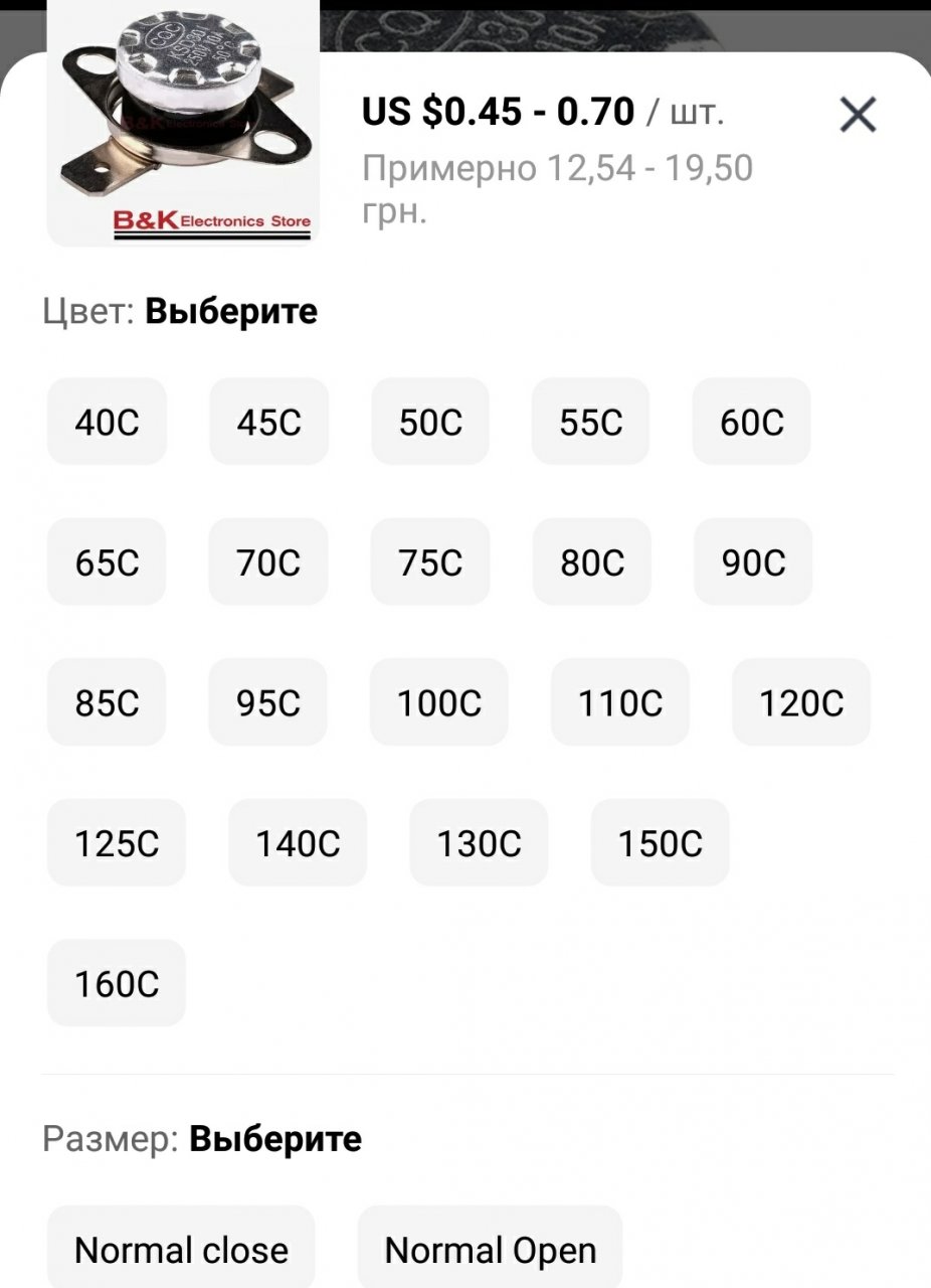

На алибазаре есть на любую температуру с шагом 5град.есть НР и НЗ. Есть в корпусе ТО220 их крепить удобнее.
