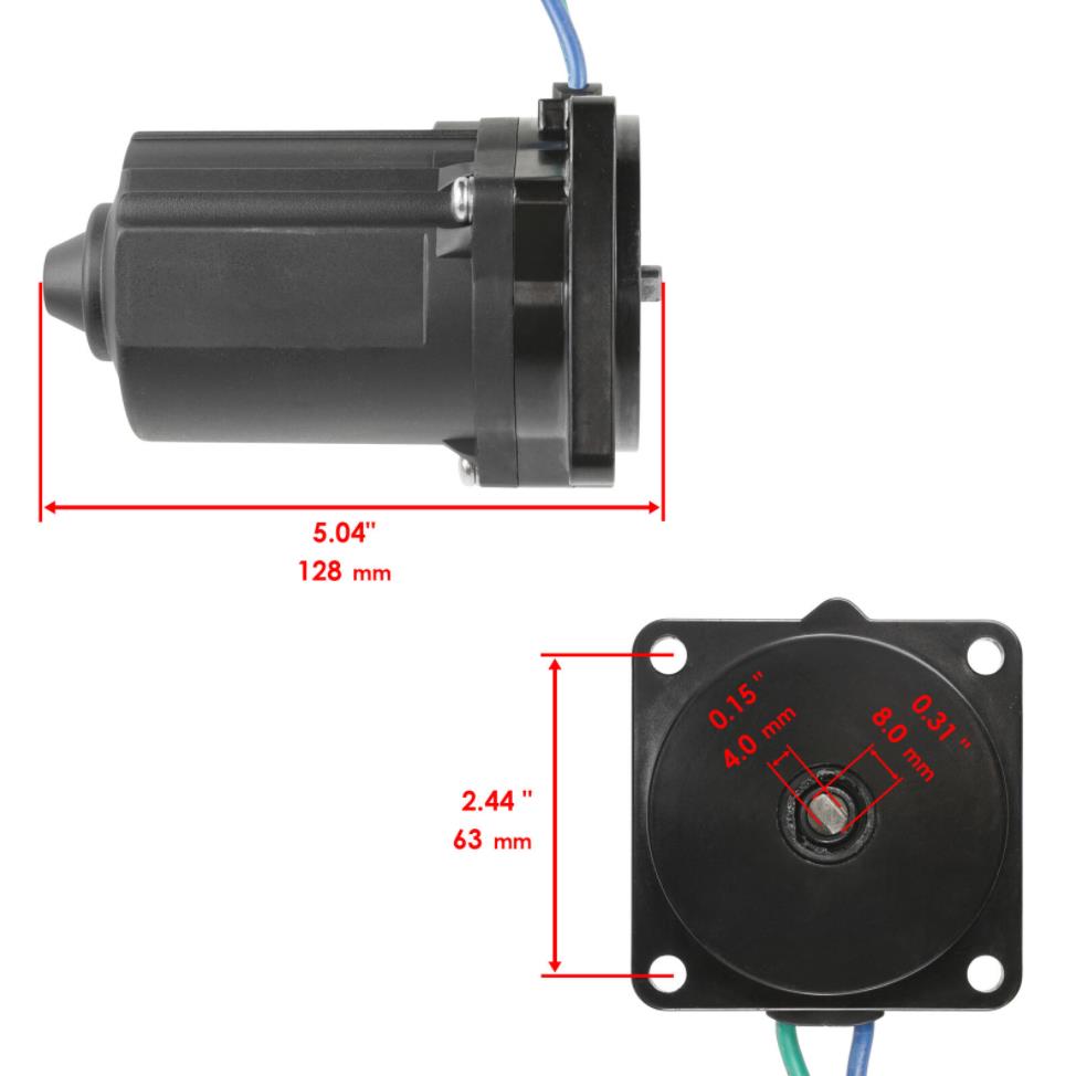

в общем... мотор не мой... соседа... Tohatsu MD50B 2015 г.
лопнула проставка под моторчик 3Z5771920 или 3Z5-77192-0
нашел на ебее, нашел на боатс и ещё в каких-то "российских" магазинах... цена самая маленькая 19435 руб. очень меня это раздасадовало.
в общем, начал ковырять тему мотора и возник такой вопрос:
кто-нибудь обмерял его?
нашел вот на алиэкспресс
206402
с хонды 60 сил за 12тыщ. с доставкой
с виду то такой же. но вдруг че не подойдет?
конечно можно снять и обмерить, но мотор соседа и в общем далеко мотаться туда сюда.
решил вот спросить, может кто заморачивался уже.

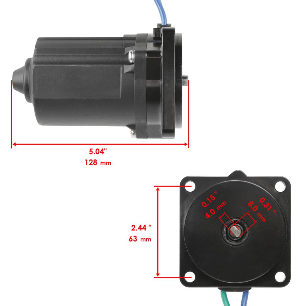

так-с вот ещё нашел. пишут что прям для тохатсу
картинку вставить не получается. какая-то с ней фигня. вставлю ссылку просто.
между отверстиями 62 мм написано.
неужели они реально выпускают моторчики внешне один в один с 1 мм разницей в посадочных отверстиях?
типа для хонды
судя по алиэкспресс
тохатсу парт-номер 3Z5-77180-0 или 3Z5771800
бьётся с номером
хонда 36120-ZW4-H12 ??
и от меркурия ещё же мотор 827675002 такой же по идее?
