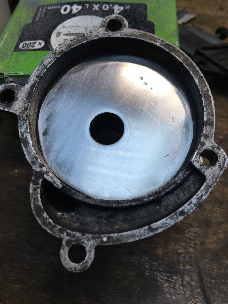

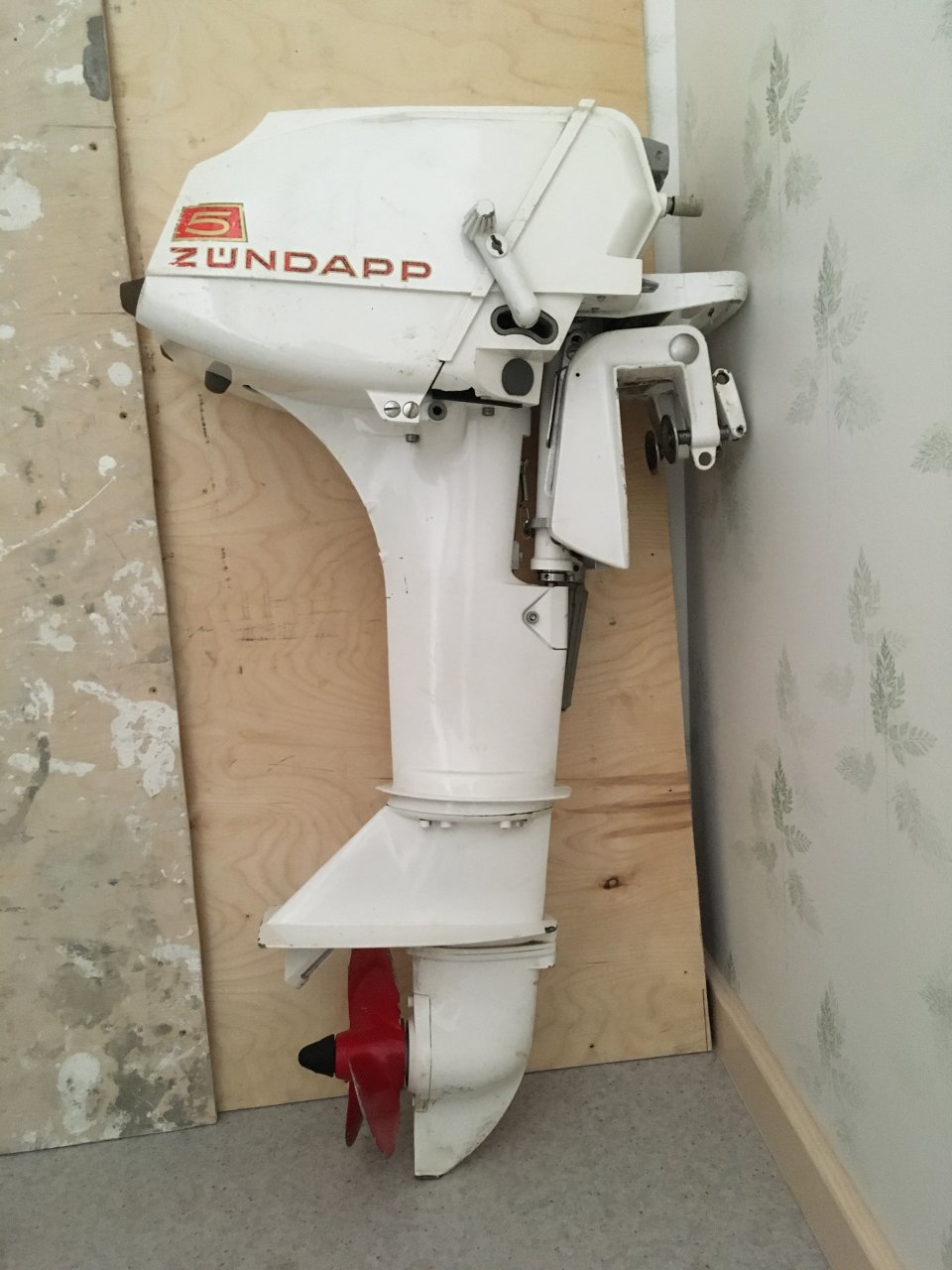

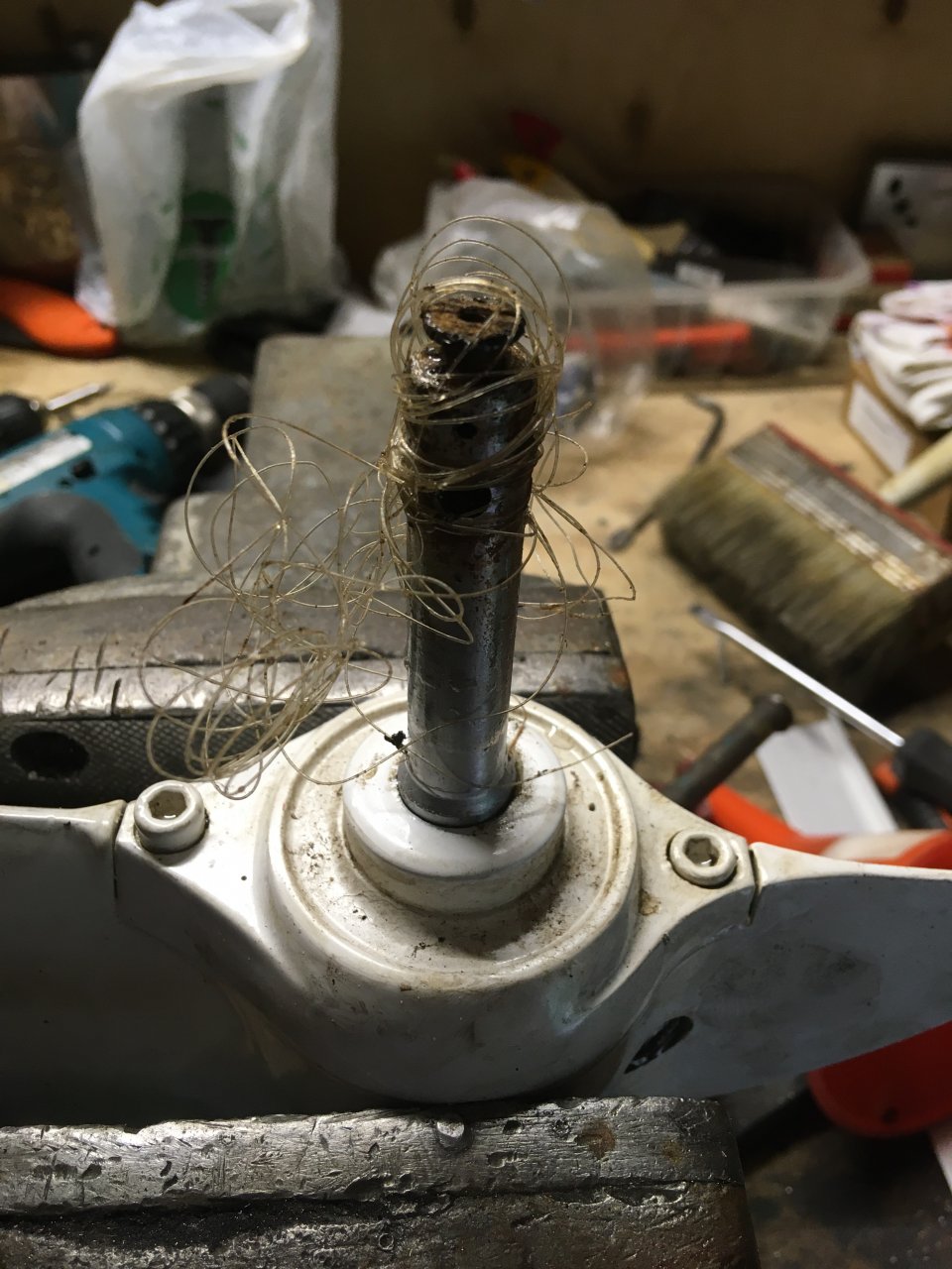

С Цундапом посложнее. Завёлся, но охлаждения недостаточно. Вскрытие показало, что лопасти крыльчатки целы, но с торцов изношены заподлицо с втулкой. И плоскость корпуса выработана канавами. Надо точить. Как именно точить, буду думать.

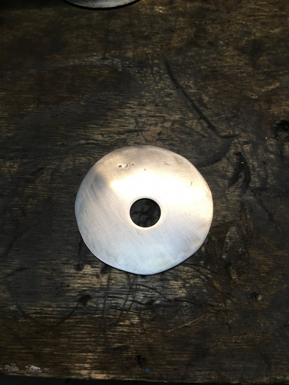

Короче, в помпе вместо натяга по торцам зазор 0,3 примерно. Буду резать вкладыш из тонкой нержи и вклеивать в стакан с контролем параллельности плоскости. И попробую проточить торцы втулки крыльчатки не трогая резину

Решил не ждать милостей от природы. Нашёл кусочек нержи, вырезал вкладыш. По толщине вроде норм. Вклею на поксиполе. Все равно дождь...
1 881
А стакан достать можно? Или он литой,так под стакан вкладыш ,а кромку что выйдет торцануть
4 200
Литой. Там по диаметру все нормально. Вклеил уже «шайбу». Вроде, по толщине попал. Подсоберу, покручу дрелью. Комаров пизде..ц сколько...

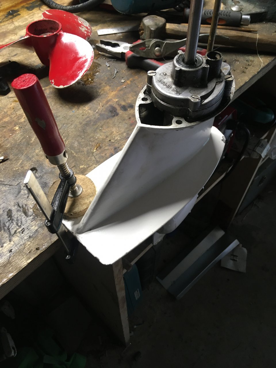

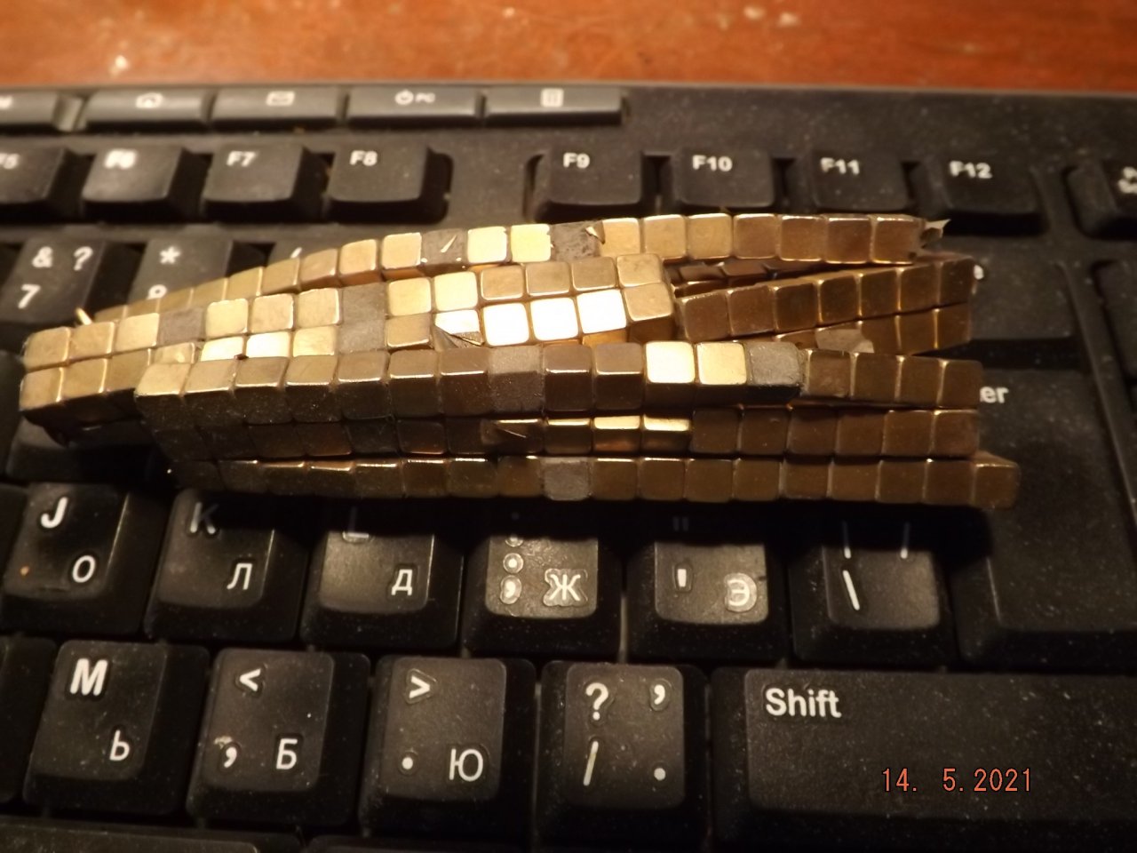

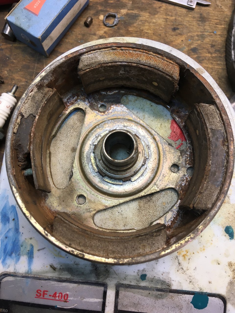

С помпой все получилось. Льёт, хоть огород поливай. Где-то глючит Зажигание. Искра то потухнет, то погаснет... Разобрал... Бывало хуже. Для начала переберу и пропаяю основание. В маховике один магнит выкрошился, но магнитит неплохо. Если нормально заработает, пролью эпоксидкой и оставлю.

Андрей луДЬше сначала вот таких магнитов натолкать а потом залить БАКсиТкой.
Они есть от 5х5 до 8х8 мм.

Сначала разберусь, где контакт пропадает. Так то этот ломаный магнит ещё вполне магнитит.

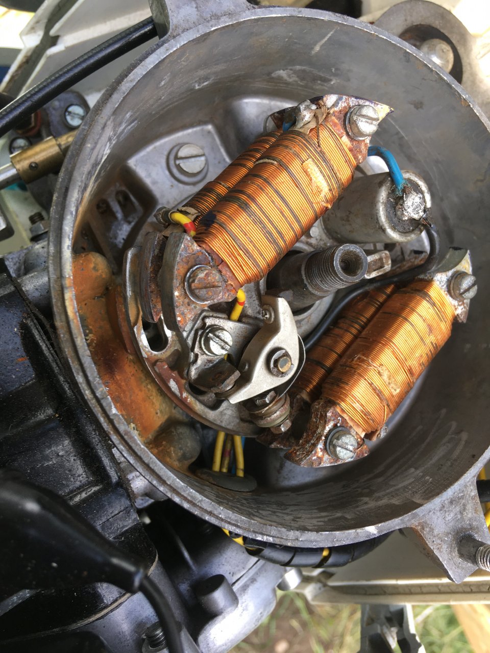

У меня Чайка также мозг имеет. То охрененная искра, и заводится с одного дерга, то обдергаешься, а искры нет. Так и придется полностью перематывать катушку. Где-то первичку пробивает. У нас пока некуда плыть т.к. уровень в Оке на уровне того, что бывает на майские праздники. Комаров тоже в этом году много, но сегодня днем их прижарило солнцем. Это я посмотрел другой твоей теме как ты "Михалыча 4" на казанке в озере полоскаешь.

Дык не первичку а вторичку, пропитка 40-60 лет не живёт, становится кислой, гигроскопичной и токопроводящей.
И пробивает часто не в одном месте, а вся понемногу, зависит от влажности воздуха.
Очень помогает, если ещё нет явного пробоя, проварить несколько часов в воске/парафине/церезине/стеарине с 5-10% какого нибудь масла, желательно без присадок, типа трансформаторного, веретённого, касторового и т.д.
Обязательно с контролем температуры, 105-110 градусов, то есть выше температуры кипения воды, и ниже 115-120 градусов. Горячую катушку не мять, положить на железо на подставку до остывания.
Оживают не все, но если заработала то будет жить.

Судя по проводам, тут 3 катушки на освещение и одна накопительная. Сопротивление у всех одинаковое, около 4 Ом

На молоточке прерывателя совсем не было контактной пупырки. Выдрал пупырку из эвинрудовского контакта, дырка сверлил и вклепал вместо когда-то припаянного на меди родного.

Я ещё пользую контакты от советских реле МКУ-48, они бывали с контактами из конкретного драгмета, и из вольфрамового сплава почти чёрного цвета, ходят десятилетиями.

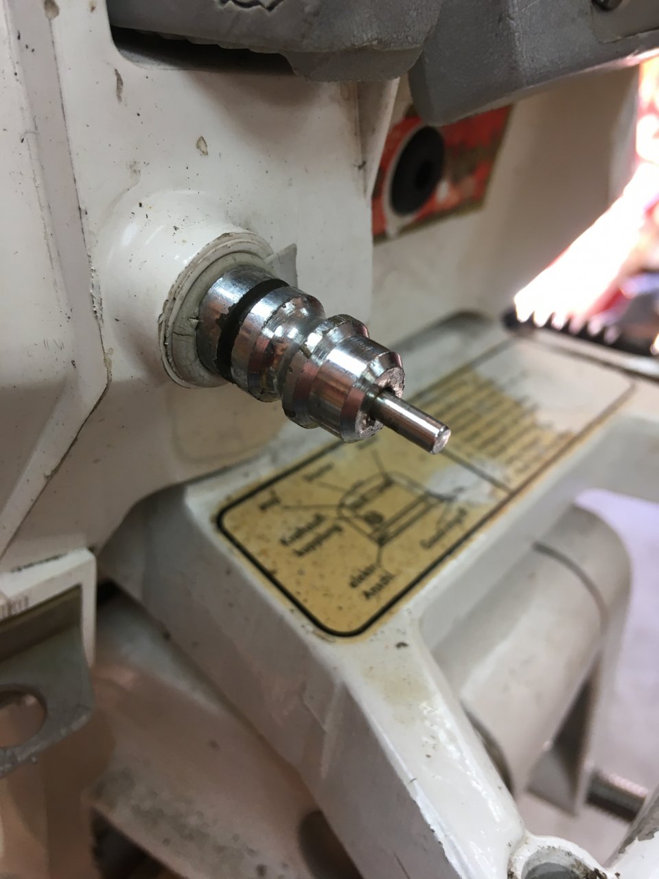

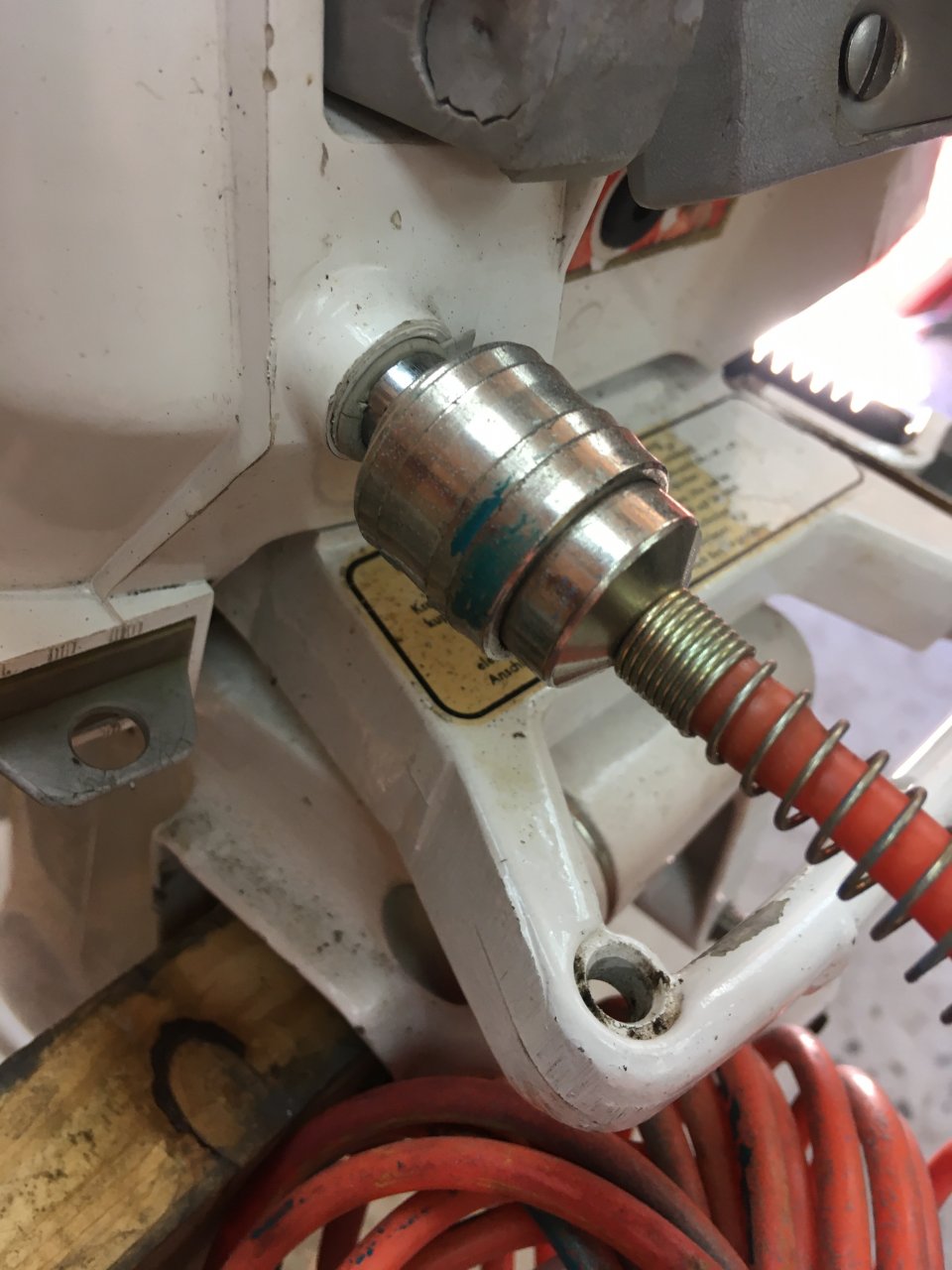

По поводу коннектора. Насадил коннектор от компрессора. Удивительно, но подошёл как родной. Клапана мамы и папы друг друга открывают. Пролил бензином, немного ссыт по стыку. Но на папе не хватает О-ринга, а мама немного разношена ()))). Думаю, найдём новую маму и колечко, все наладится.

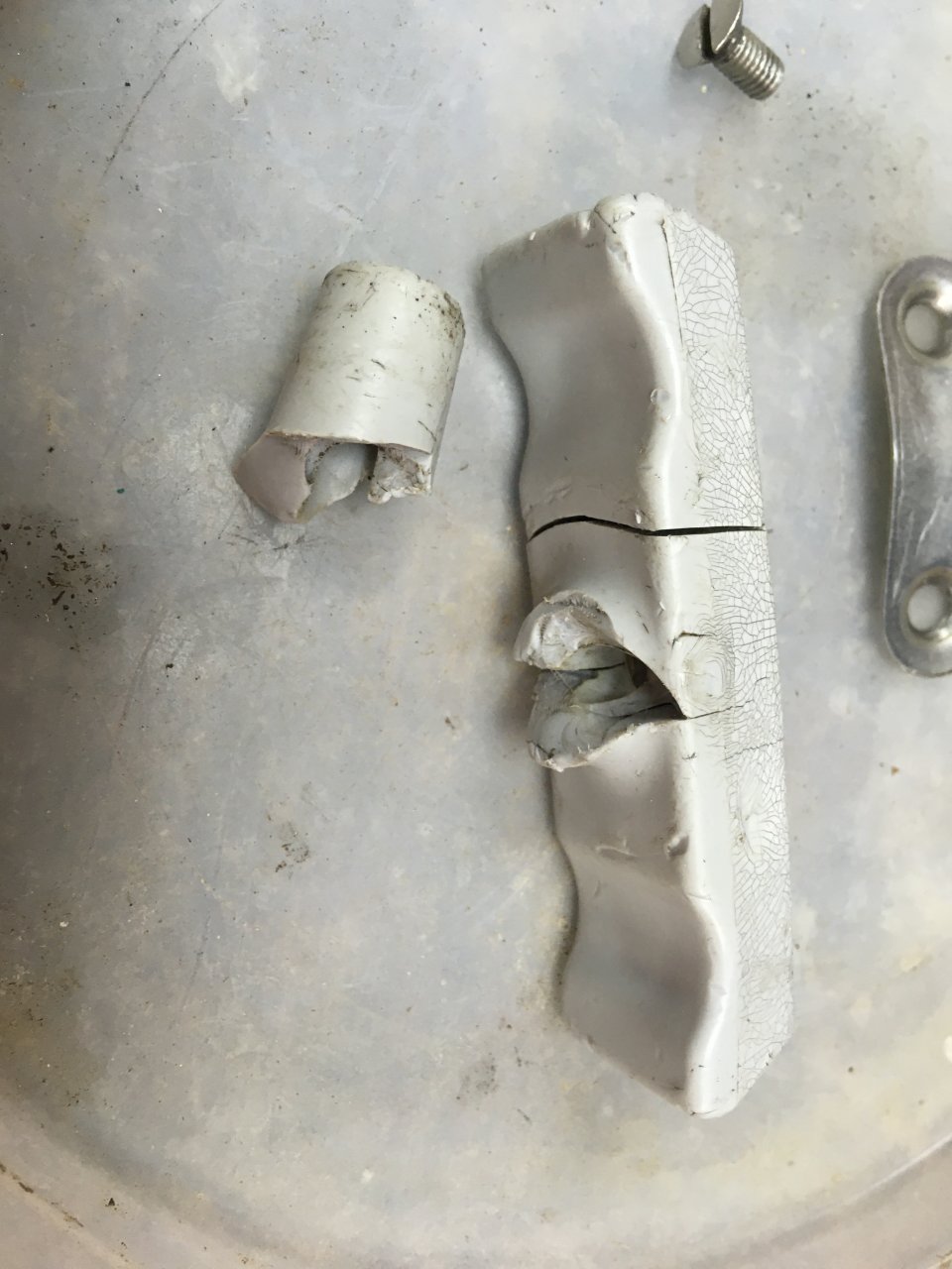

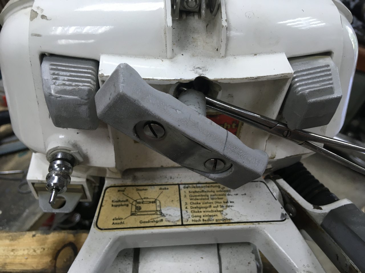

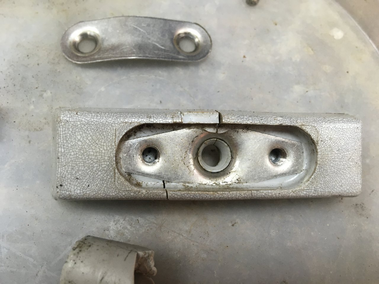

Думал напечатать новую ручку шморгалки на 3Д, но конструкция фундаментальная, нержавейка влита в пластик. Серый поксипол оказался в цвет и похож по пластичности. Собрал на нем, вроде держит.
