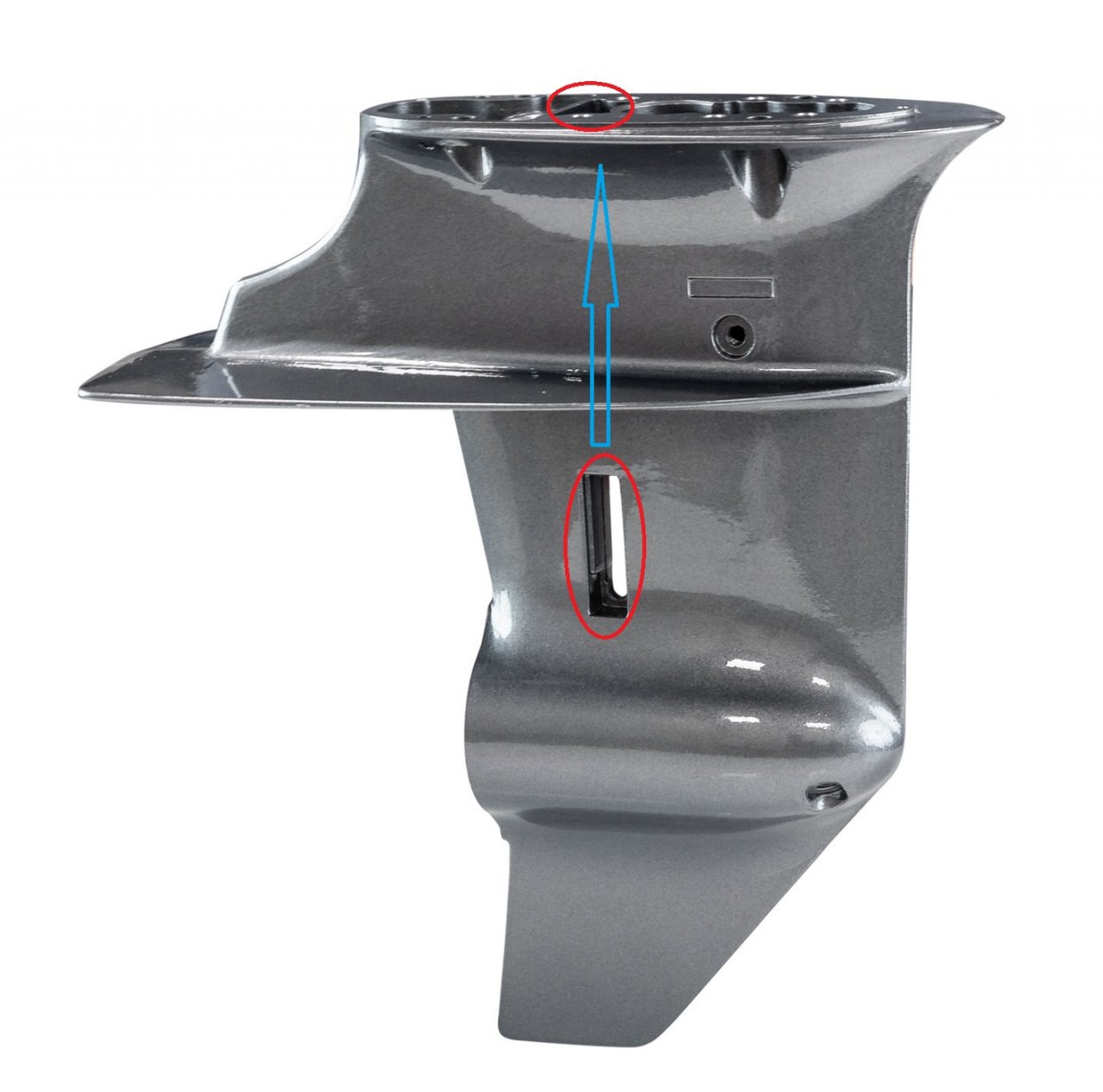

Может заборные отверстия забились. Нужно снять две пластмассовые шторки и посмотреть. Если помпе год, вряд ли с ней что то могло случиться.

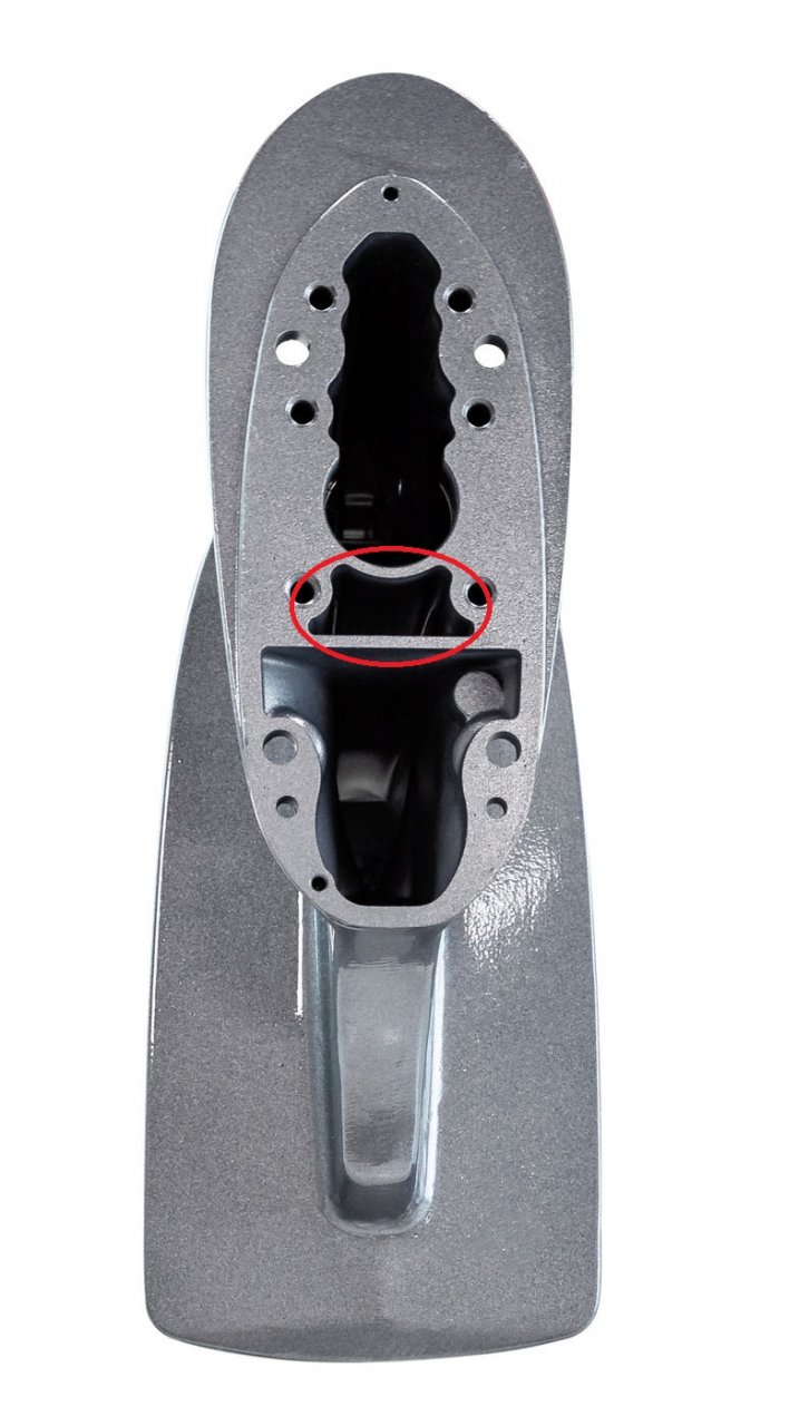

Если снять пластину помпы, там будет водозаборное прямоугольное отверстие. можно посветить фонариком в черные сеточки и в этом отверстии должно быть все видно.
Стакан в корпусе помпы не провернуло?

Вот как раз в нём вся проблема и была. Его не провернуло, он не плотно сидел в корпусе. Посадил на герметик, надеюсь будет всё нормально. В бочке проверил, выход воды есть.
