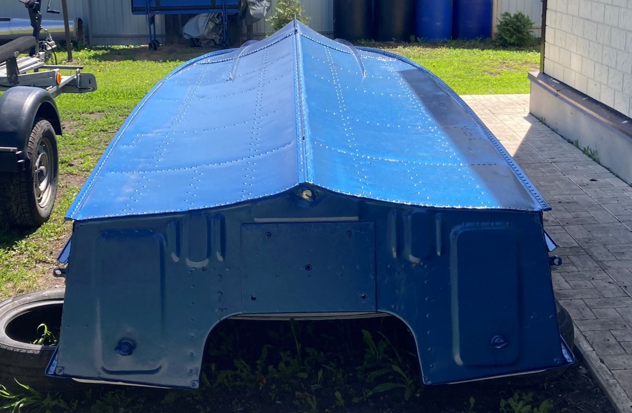

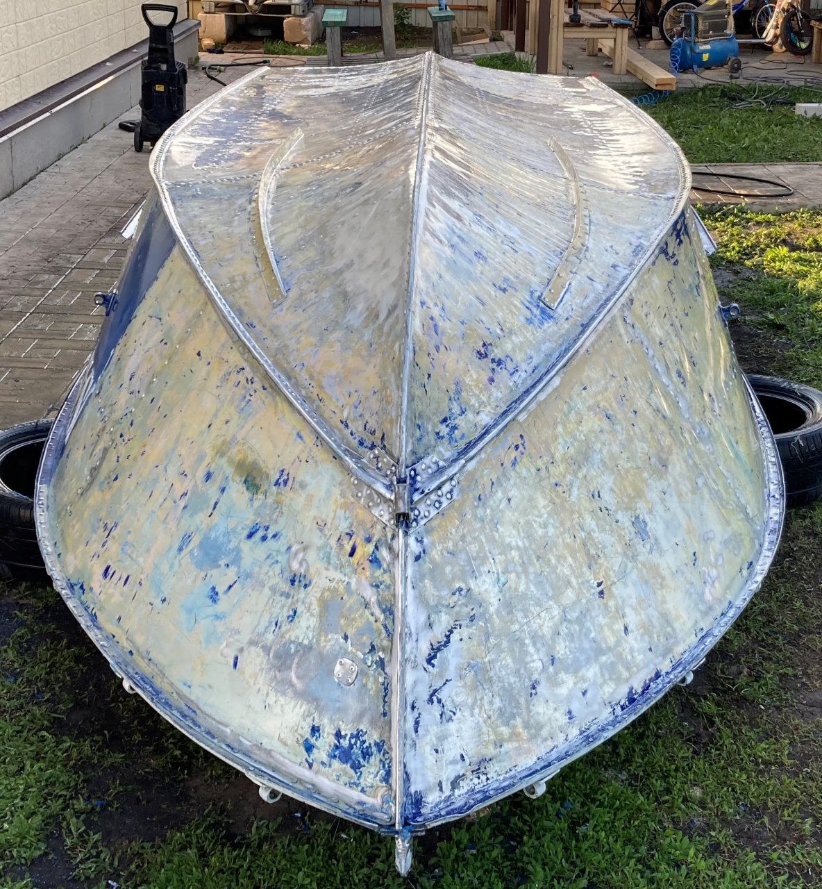

drake
03.08.2020
18
Липецк
Прогресс-2МР был, Прагматик Фаворит-480
Mercury ME40EO был, Suzuki DF70
Я разогнул скулы и сделал гидрошайбы, правда еще на воду не попал еще. Тоже задолбало рысканье и крен наружу в повороте. Уверен - разница со стоком будет!
