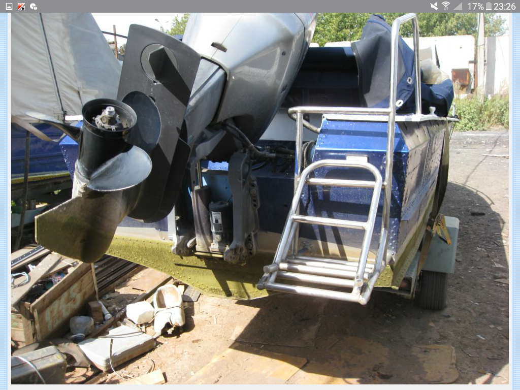

Народ, как у кого реализована лестница, можно с фото и удобством использования, а то всю голову сломал как и что сделать, думаю пока сделать из трубы полипропиленовой диаметром 20 мм, так как ровного места достаточно мало ... думаю делать шириной 15-20 см.
Владимир гризли
11.05.2017
ВыХорЪ 40+20
Самый идеальный вариант http://forum.fregat.club/крым/25512-и-тут-остапа-понесло-7.html
в этой теме сообщение 139.
Если проще то до этого пользовался лестницей которая крепилась крюками на борт , лестница снималась и ложилась в кокпит , обязательное условие это чтоб были упоры в борт в нижней части.

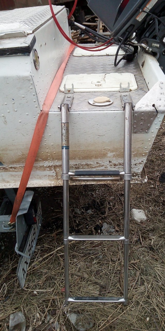

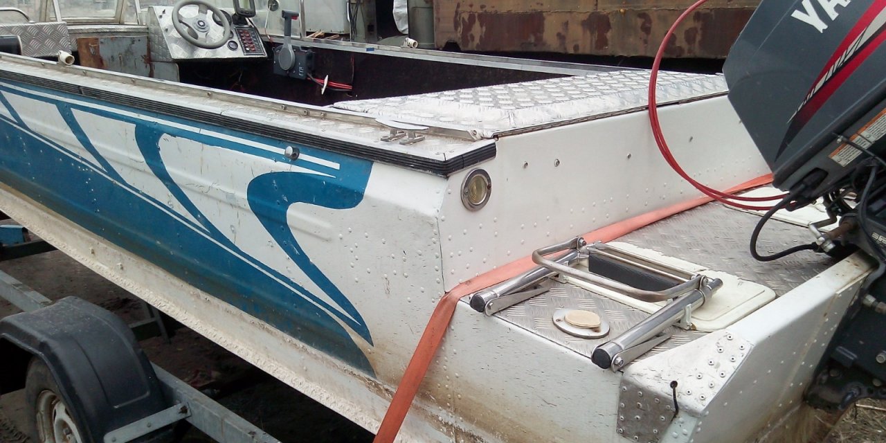

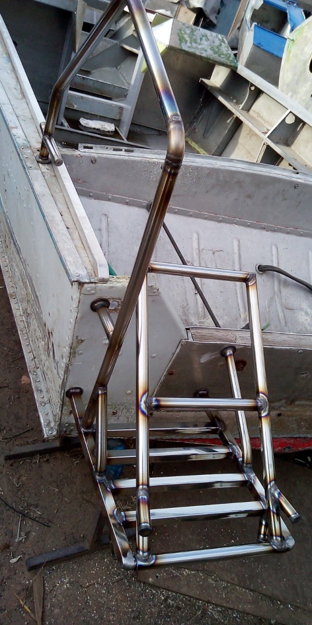

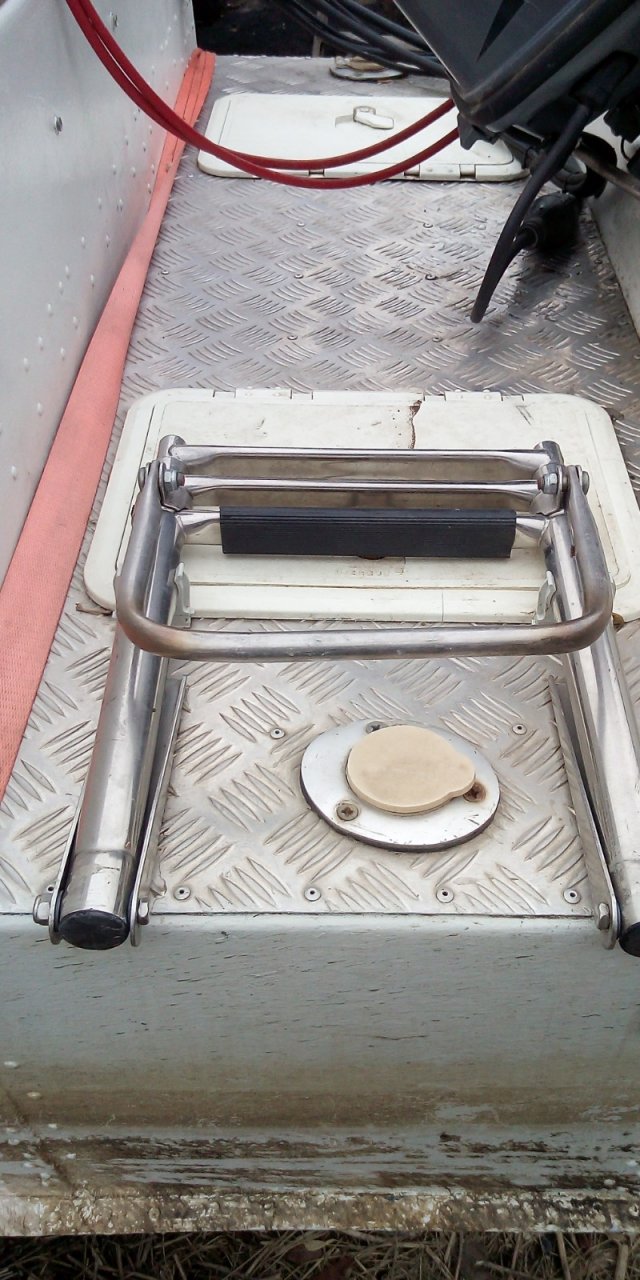

Съемная, крюками на транец, чермет. На причале вытаскиваю из лодки, чтоб лодку не съела :lol:
да, удобно, но задних булей нет

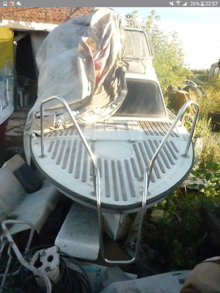

трапик

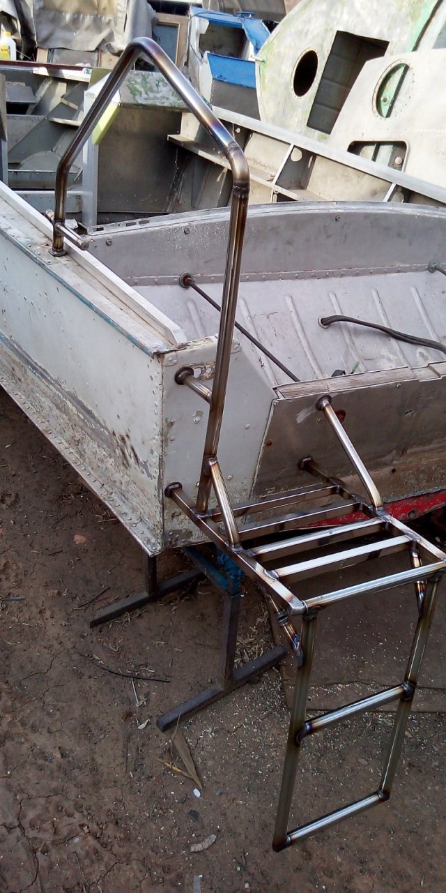

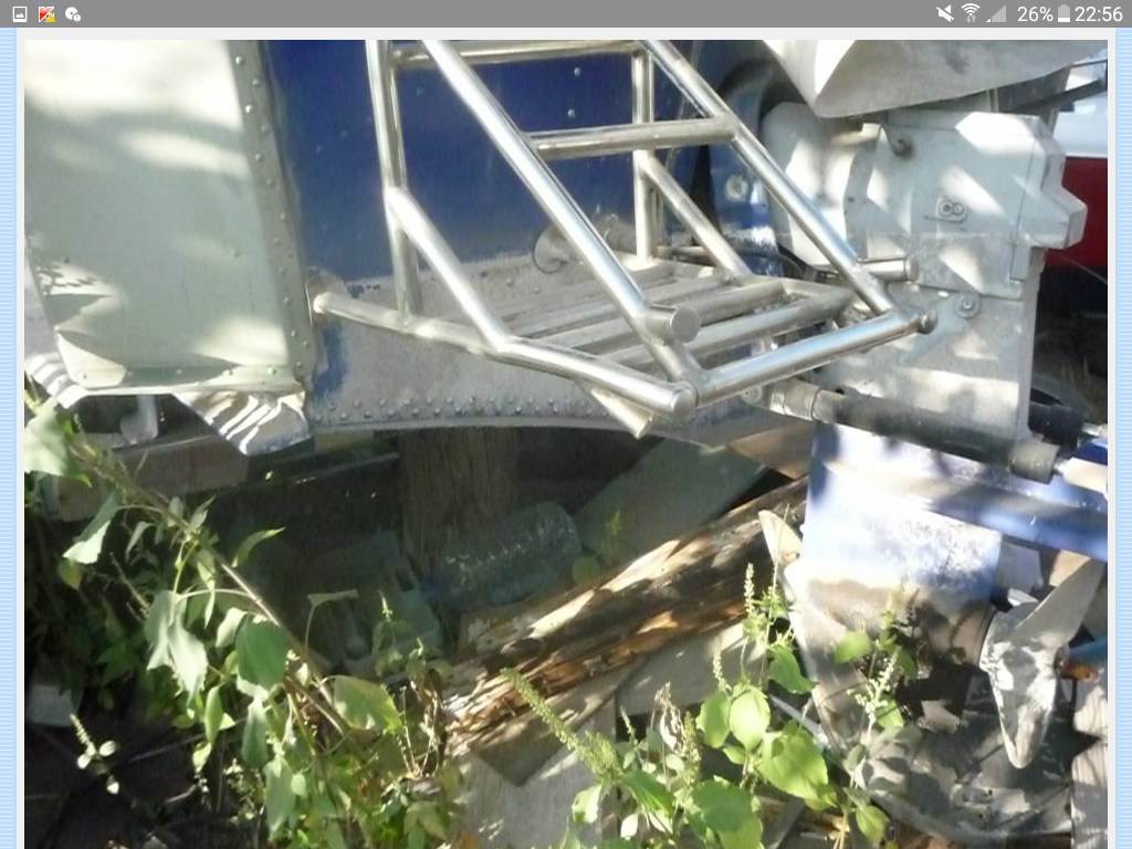

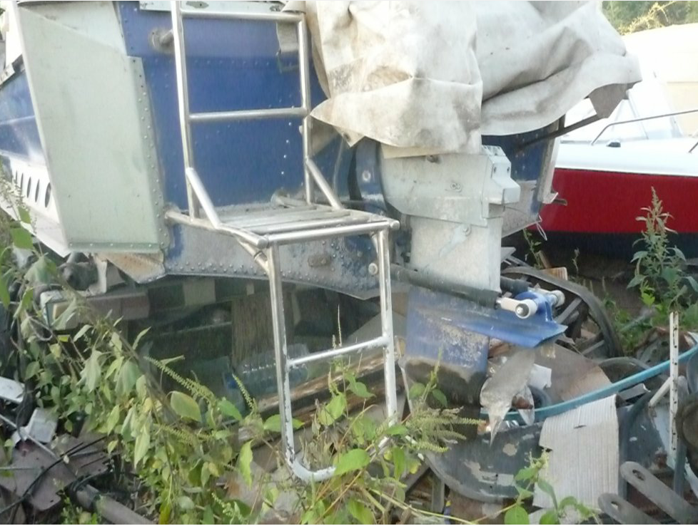

Как то так .
