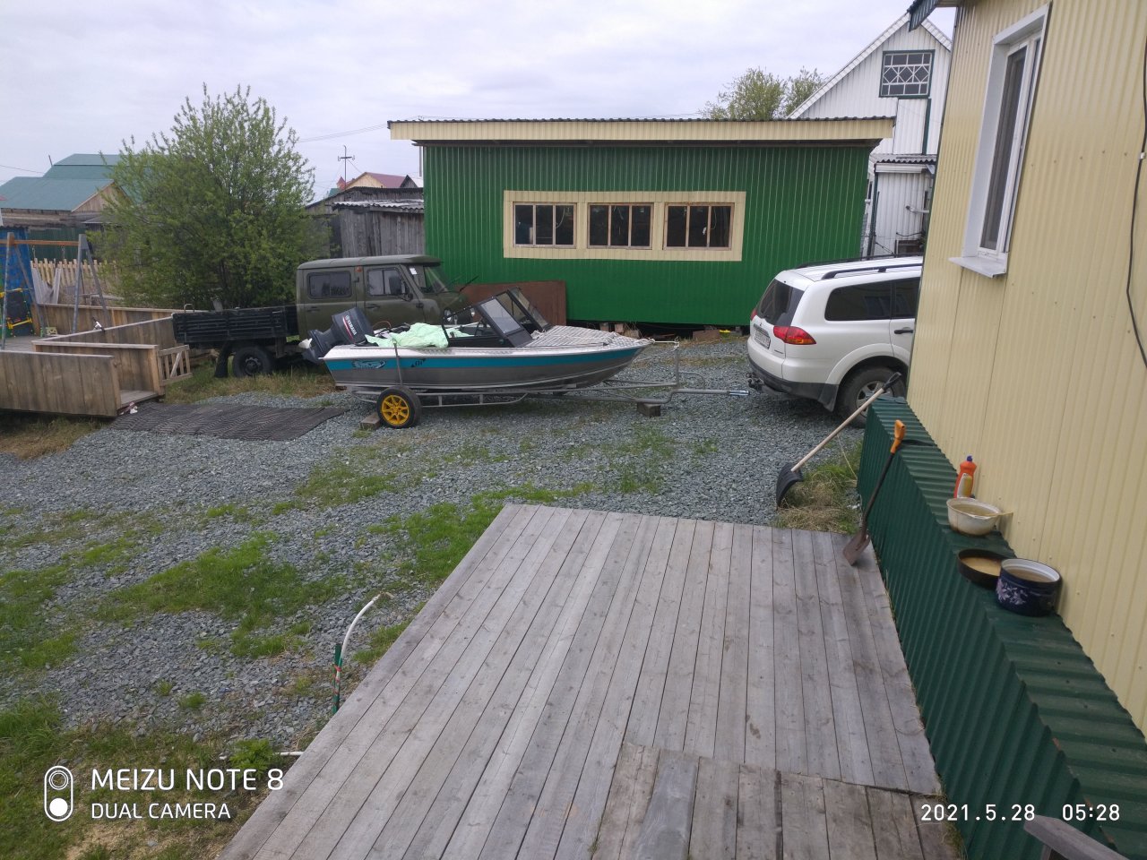

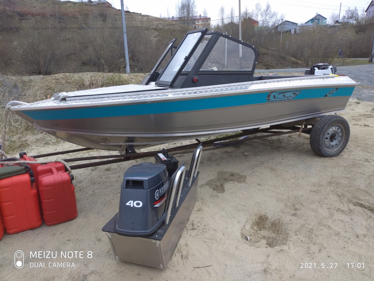

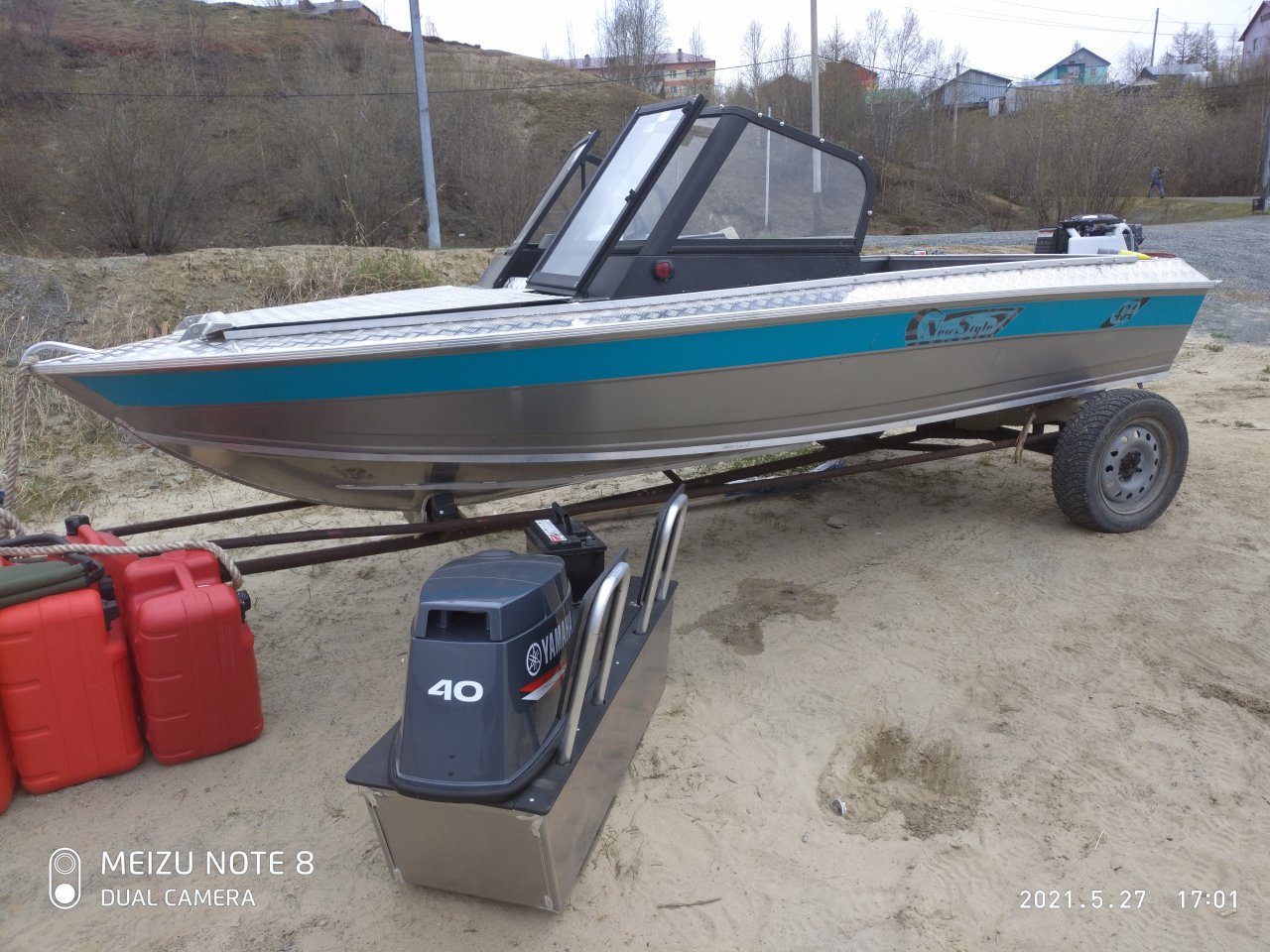

Здравствуйте. Приобрел на днях себе посудину.

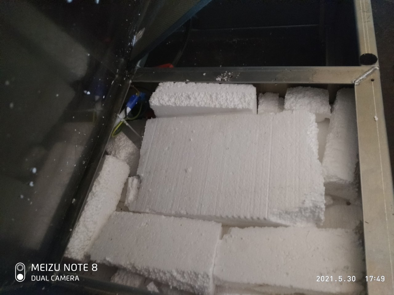

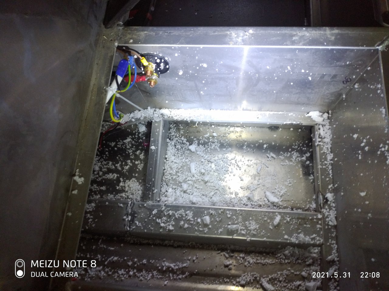

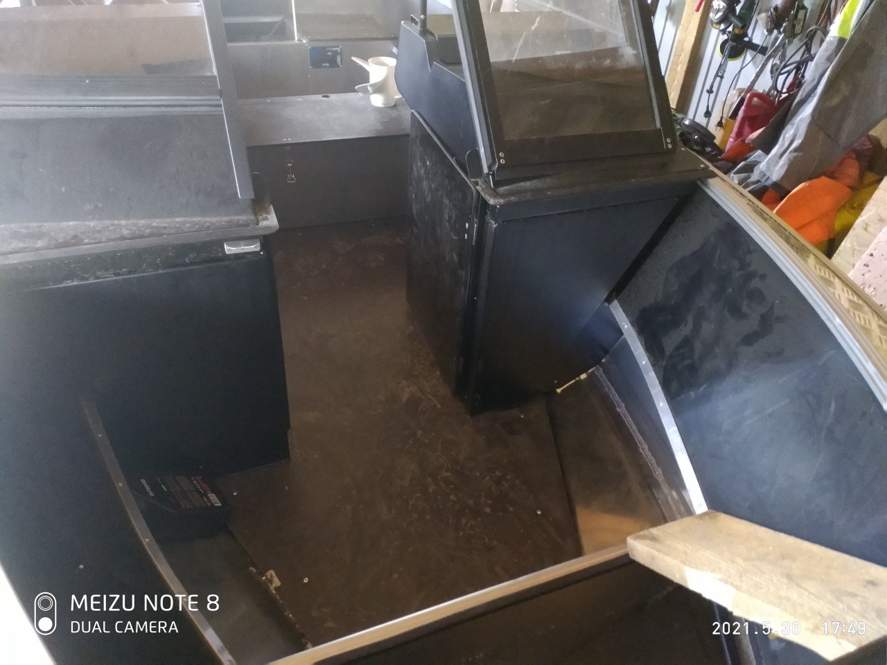

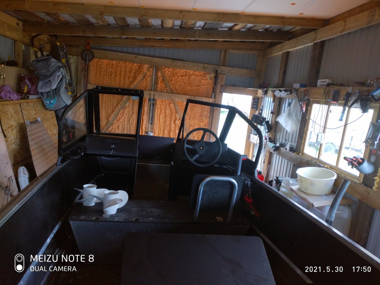

пенопласт огорчил

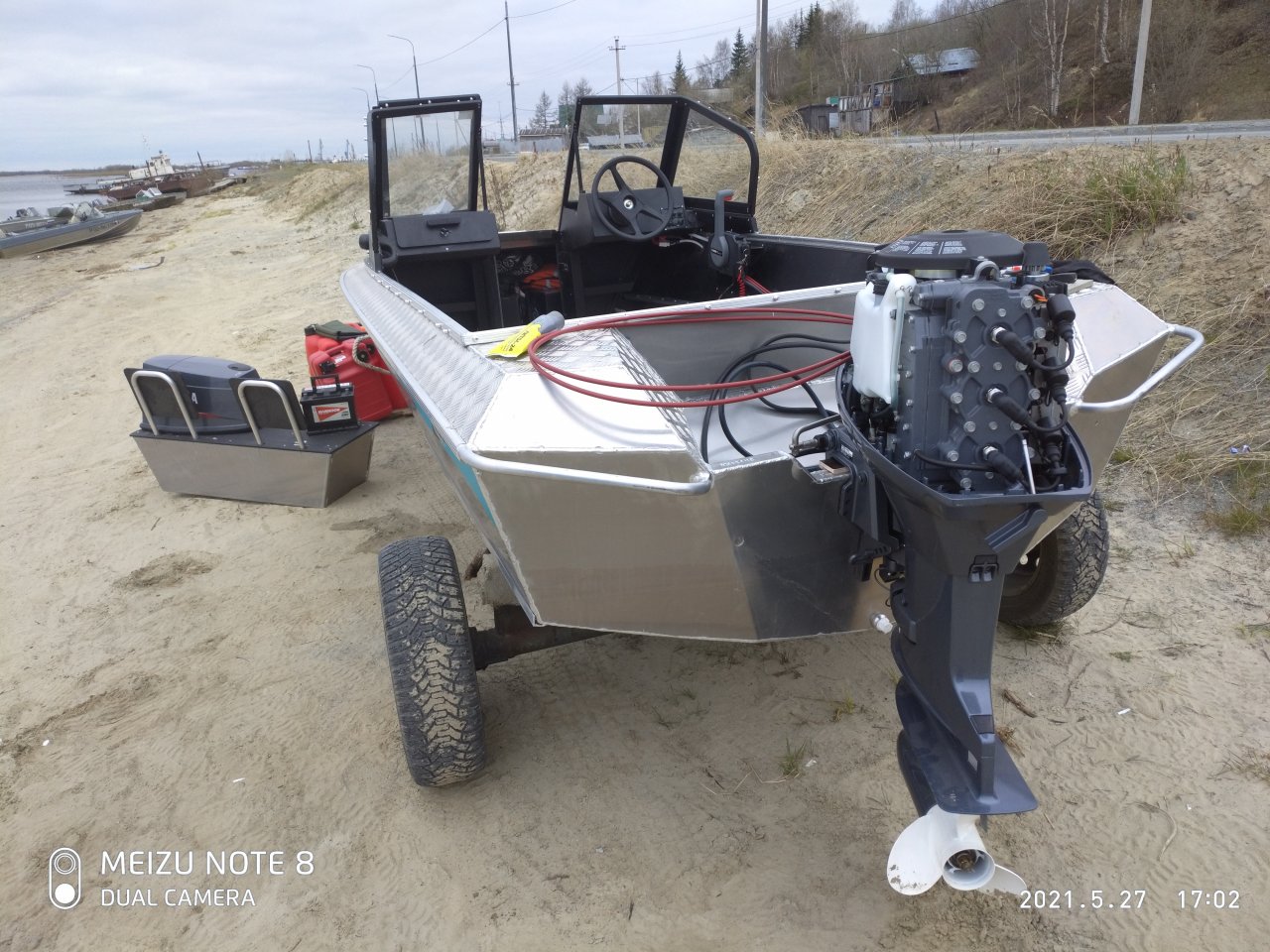

Восстановил аккаунт наконец то. За прошлый сезон делаю выводы. Скорость по мобильному приложению в одного: 52-53 км/ч по течению, один раз фиксировали 58км, но в этом месте скорость течения большая, против 48-50. Винт 14. АКП ниже киля на 2 см. Думаю приподнять. Волну проходит довольно мягко. С полной нагрузкой не ходил. Мотор радует. Тахометр еще надо поставить. Ставил 15й винт, чувствуется перекрут.

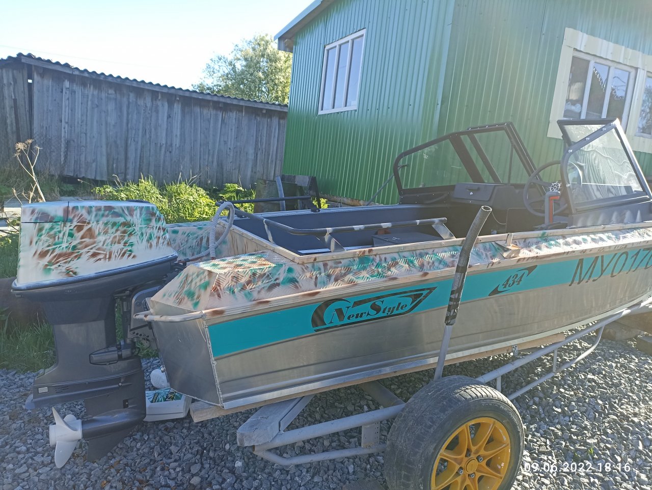

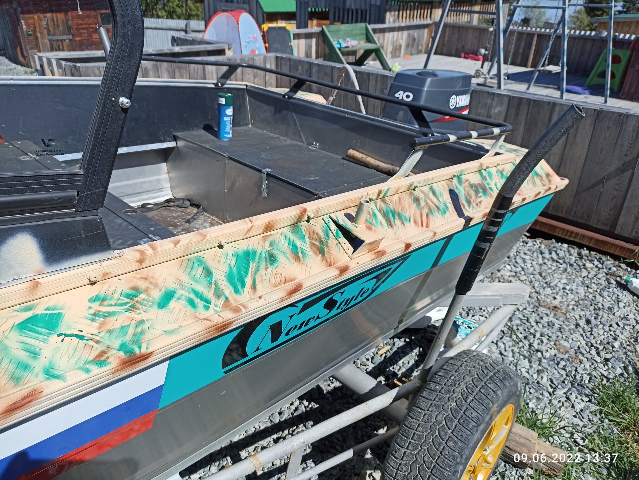

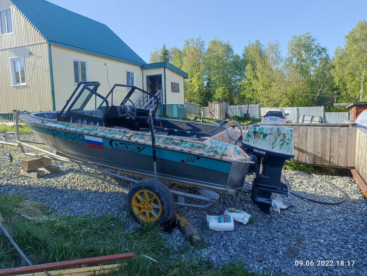

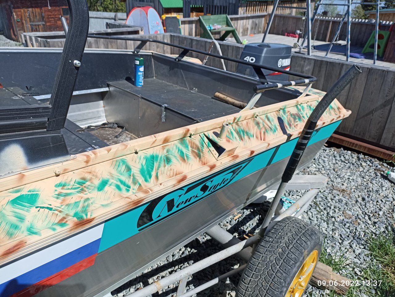

Немного подкрасил
