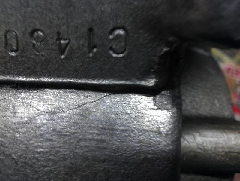

Отьездил лето на 5+ , мотор не подвел ни разу ! И вот сегодня на закрытие моего сезона случилась неприятность . На полном ходу мотор начал скидывать обороты , на средних едет нормально , после визуального осмотра выявил что лопнул верхний картер , с которого выдавливало бензин ! Подскажите из за чего это могло произойти ??? Из за чего мог лопнуть верхний картер ! Зарание спасибо !

Привет! Про разорванные картера слышал, а про лопнувшие :shock: . По моему картер одна из самых "вечных" корпусных деталей. Скорее всего мог быть заводской дефект литья. А, кстати, в каком месте он лопнул? И мотор какого года?

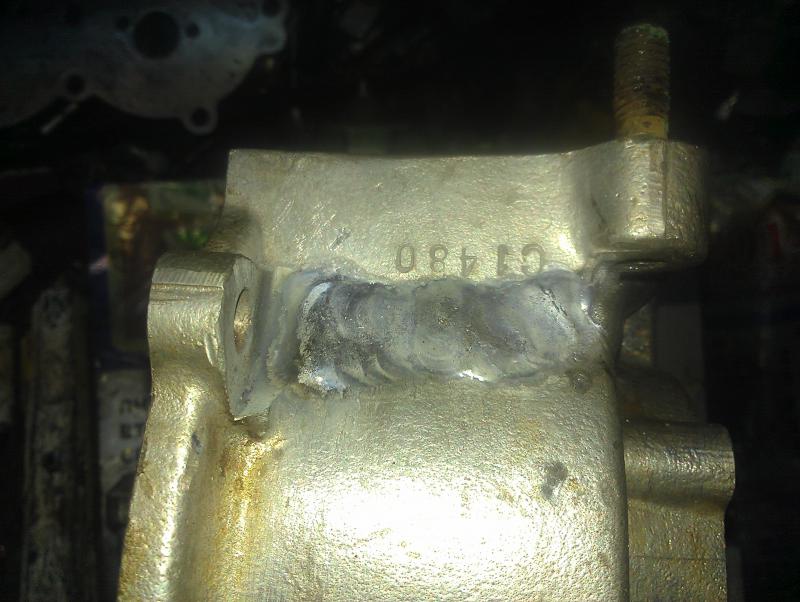

4 нептун 23 ,2 стрелы, москва 10, 25
решил новую тему не создавать вот так бывает :unknown:

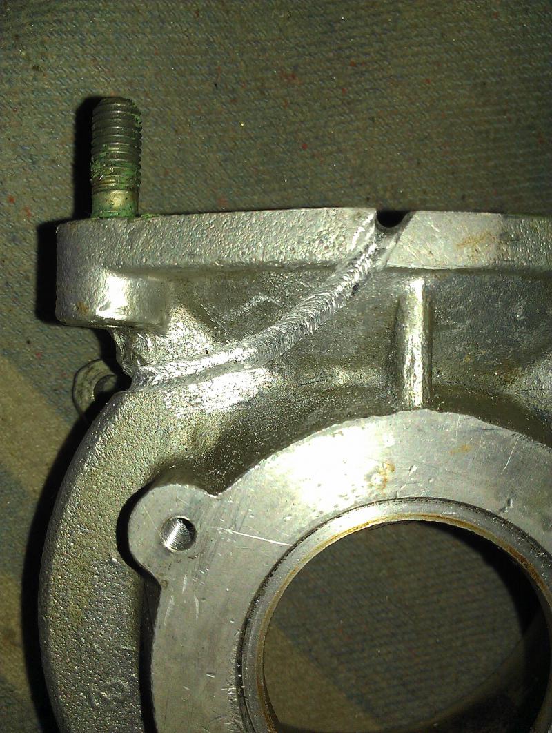

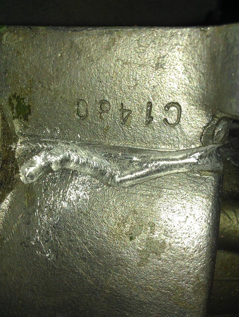

аргон и напильник однако
Фаску глубокую надо делать клином до внутренней стенки тогда есть шансы хорошего провара под корень, узел сильно нагруженный в три подхода варить желательно с последующим остыванием каждого шва. :yes:

Подшипник в картере плотненько сидел, или не очень?

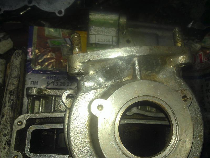

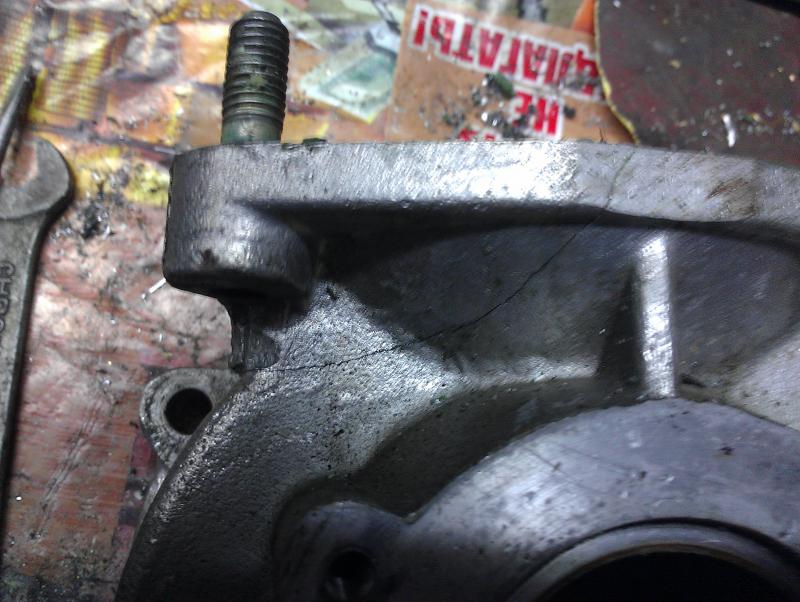

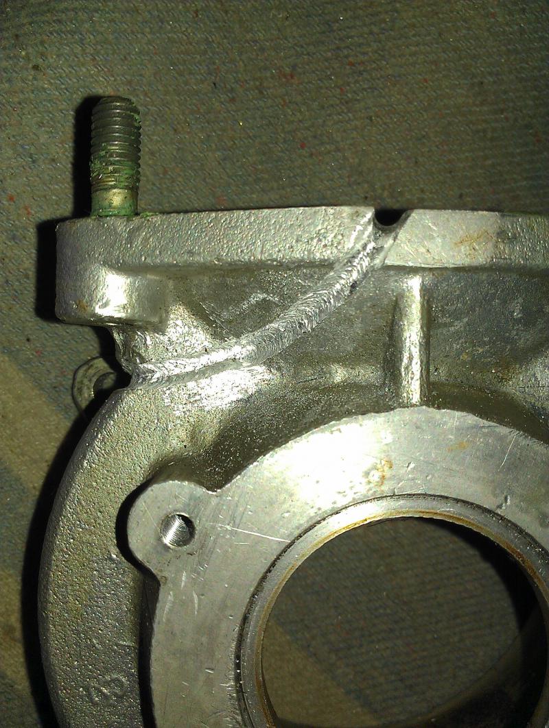

заметьте что картер немного отличается у меня их 4 вот только 1 такой нет усилителей от приливов под шпильки цилиндров до болтов направляющей зажигания думаю что по этому и лопнул у автора наверно такой же картер :yes:
Ухты! Спасибо за подсказку! Я такого не встречал. Посмотрел на свои моторы - в подписи у меня. На обоих есть. Есть у меня еще новая голова, и там есть... Странно. Как же так?

у него 4 х значный номер подбора картеров у других 2х, 3х

Да, я видел, когда Вы указали на отсутствие ребер жесткости... Полез в инет. И...

Они должны быть... Но их нет! :pardon:

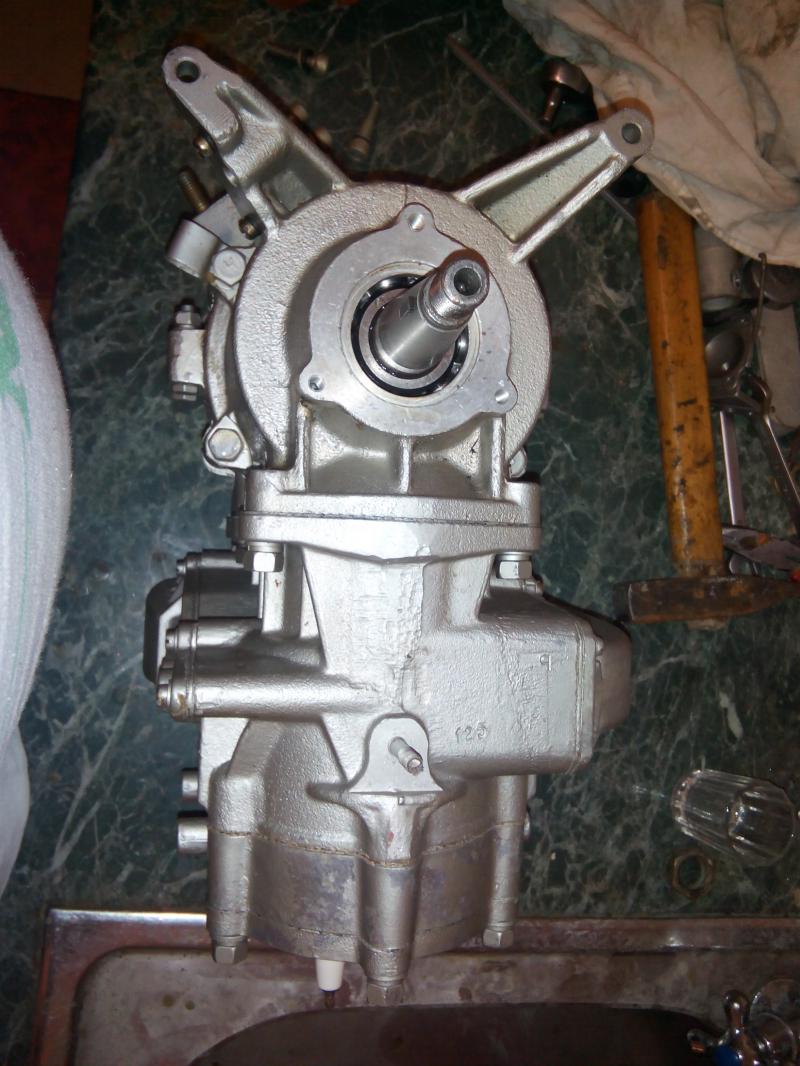

Нормальненько так: рюмаха..., башка новая..., молоток... :good:

Он мне вообще новым достался,а рюмаха...... да как же без нее,а подумать куда молотком стукнуть:)))
GnoM
11.04.2014
782
32
Украина, г.Киев
Прогресс2м
2хН23; 1977 и 2003г.в.
Куда... Куда??? По новому движку молотком? :shock: Игорь - Вы варвар! :) Рюмаха на фото, она для того, чтобы "махнуть" раз 5....8, за то, что мотор новый! Их не выпускают уже... А ОН новый!!!! А молоток... Это... Для контраста! Чтоб загадочней казалось. :good:
Гаррик052
ст. мичман
13.02.2015
193
Санкт Петербург
Флагман 400U
Меркурий 9.9
Што ты...Што ты....
Евгений,я больше тысячи рублей потратил чтоб все винты заменить на "шестиграные(в ноге нержавейка) ",импортные подшипники коленвала 900руб,сальники 300,сальники редуктора-200,забыл упомянуть кольца уплотнительные по 40 рэ,мотор 92 года выпуска,металл то не сохнет ,-а вот отечественные РТИзасохли нахрен,разве ж я варвар а? Варвар- сборщик который в редуктор 51ый ролик закинул,поршень задом наперёд вклячил,крыльчатку помпы наоборот поставил.
