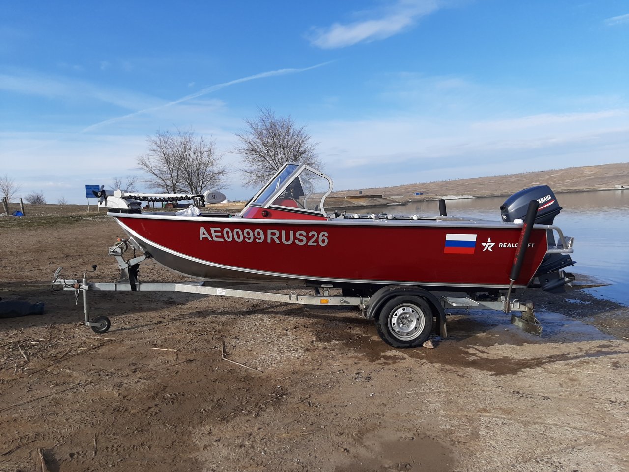

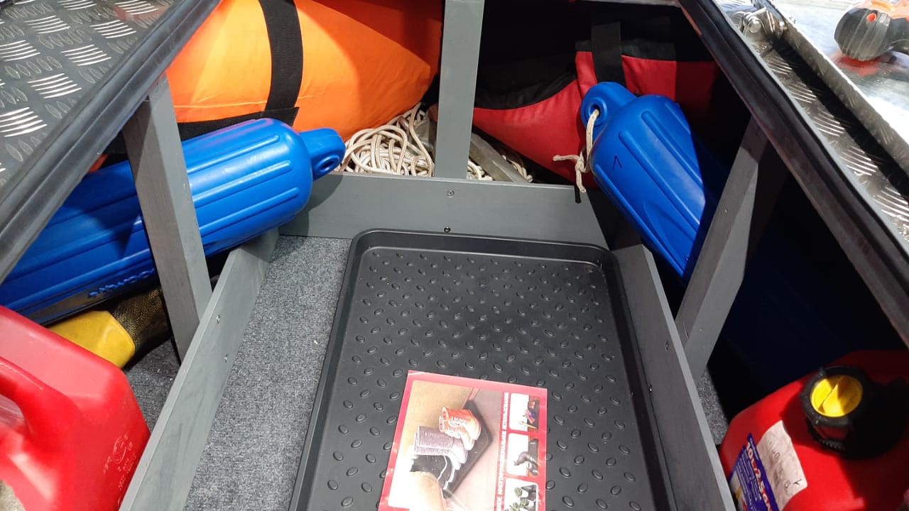

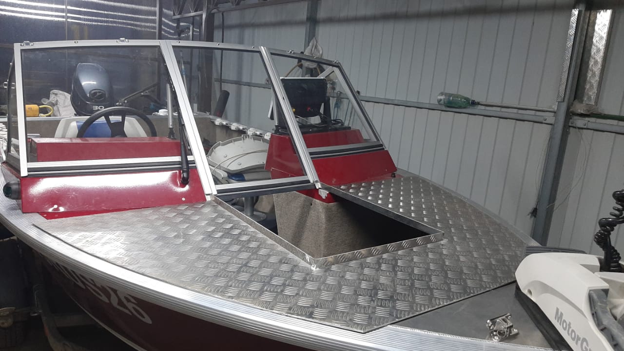

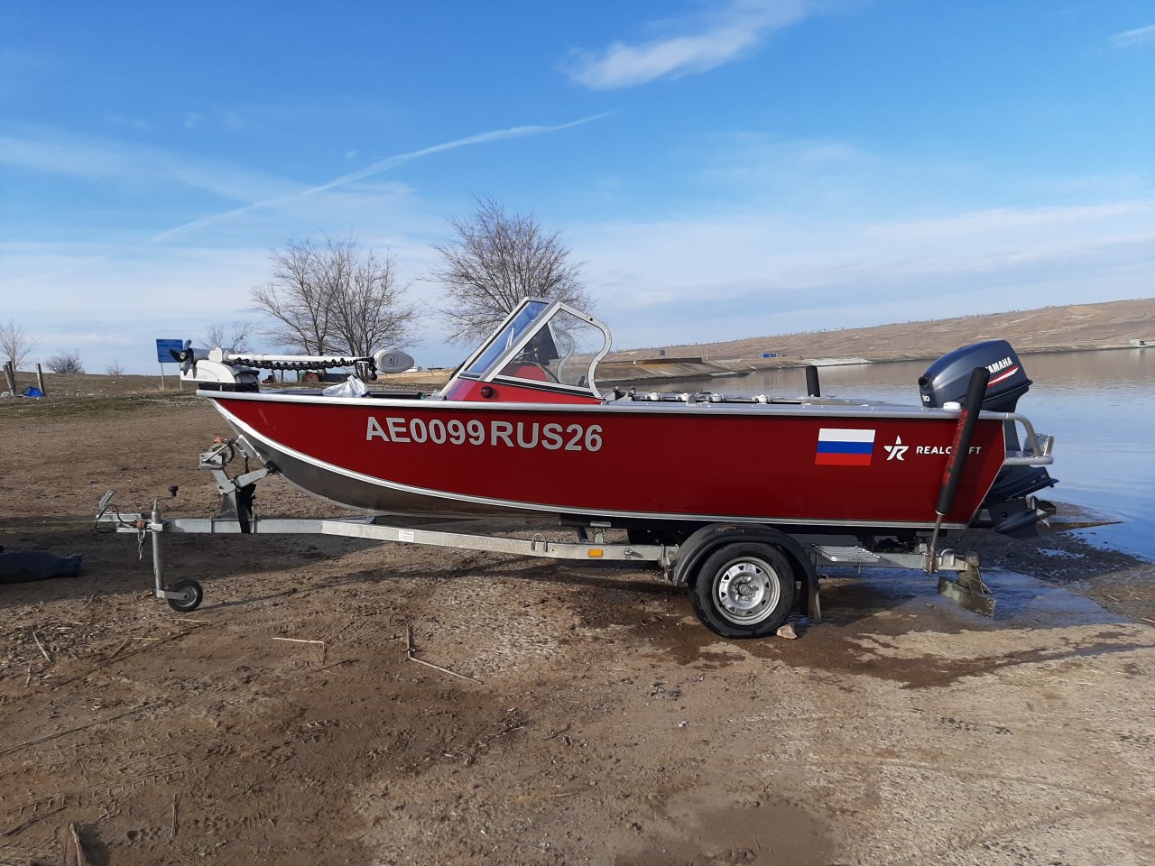

Добрый день, уважаемые форумчане! Осенью 2020 г. принял решение о смене своей Южанки-2 на более крепкий и просторный корпус. Поскольку мотор 40 л.с. планировал оставить, то выбор пал на Реалкрфт 440. В процессе подбора модели нашел в сети только пару обзоров на 440-й и закрытую к этому времени тему на мотолодке, там показан вариант в максимальной заводской комплектации, который меня абсолютно не устраивал. Думаю, что обсуждение вариантов тюнинга этой модели для будущих владельцев будет полезным.

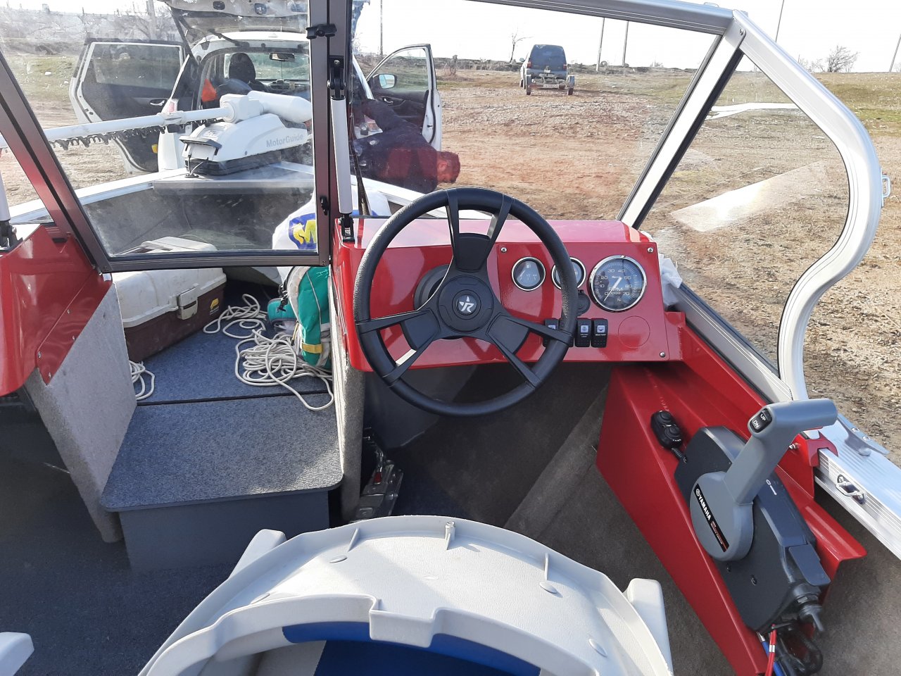

Лодку заказал в комплектации с увеличенный носовым кокпитом (BowRider LargeBow-BR LB), без якорного рундука, без всех сидений и заднего рундука. Из допов – бак на 50 л., стеклоочиститель, ходовой тент и доп. транец.
В итоге отличия от большинства лодок получились следующие:

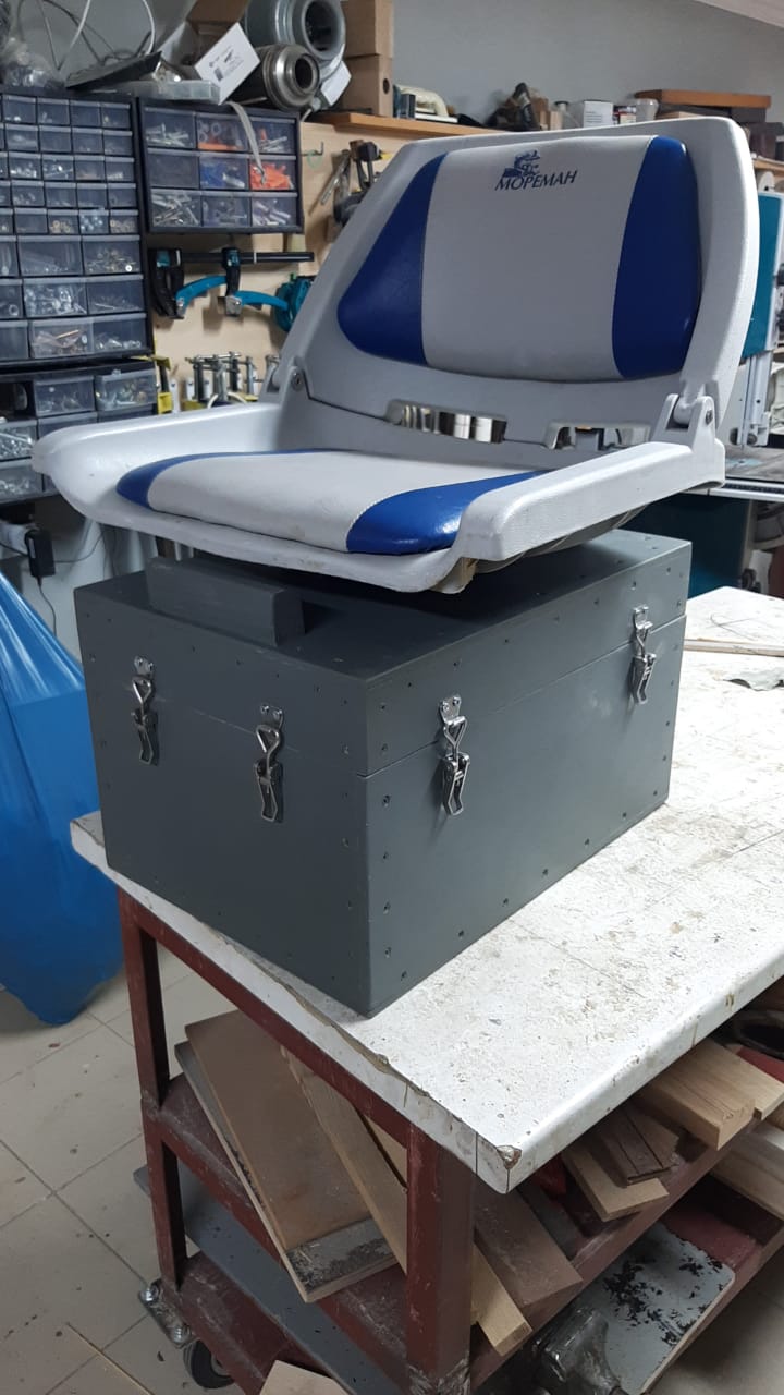

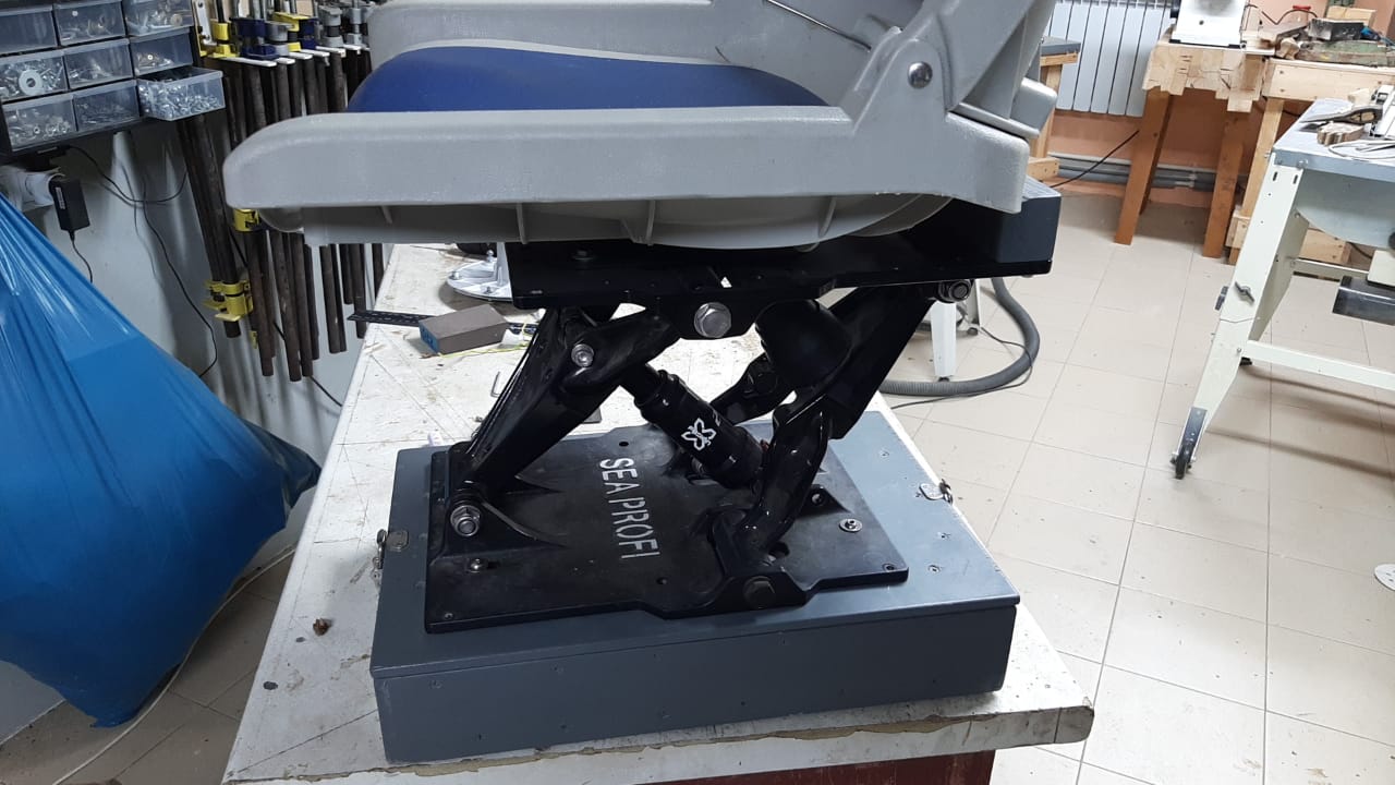

  • незакрепленные сиденья на площадках для удобства ловли с кормы под тентом в холодное время и возможности организации спального места. В рундуке пассажирского сиденья разместил резервный ямаховский бак.
  • отсутствует задний рундук

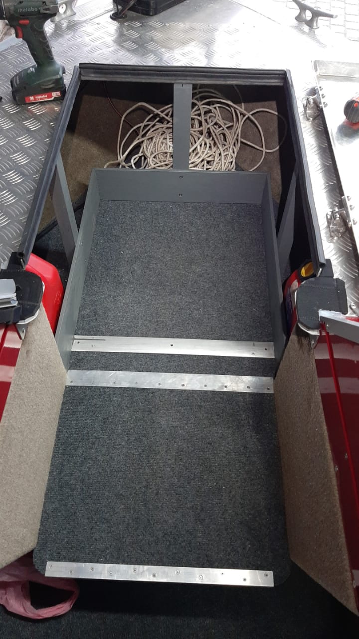

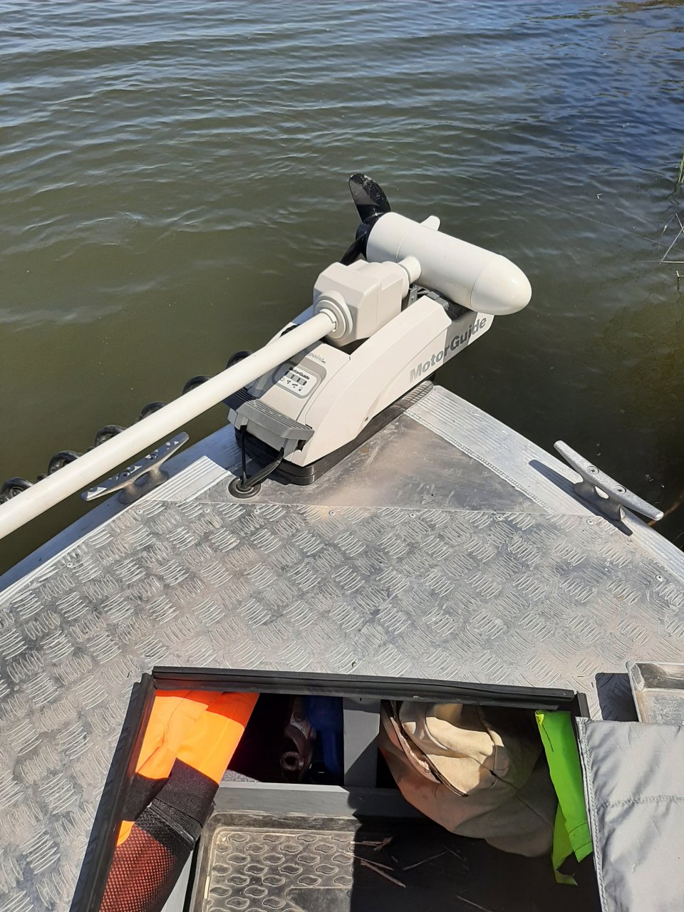

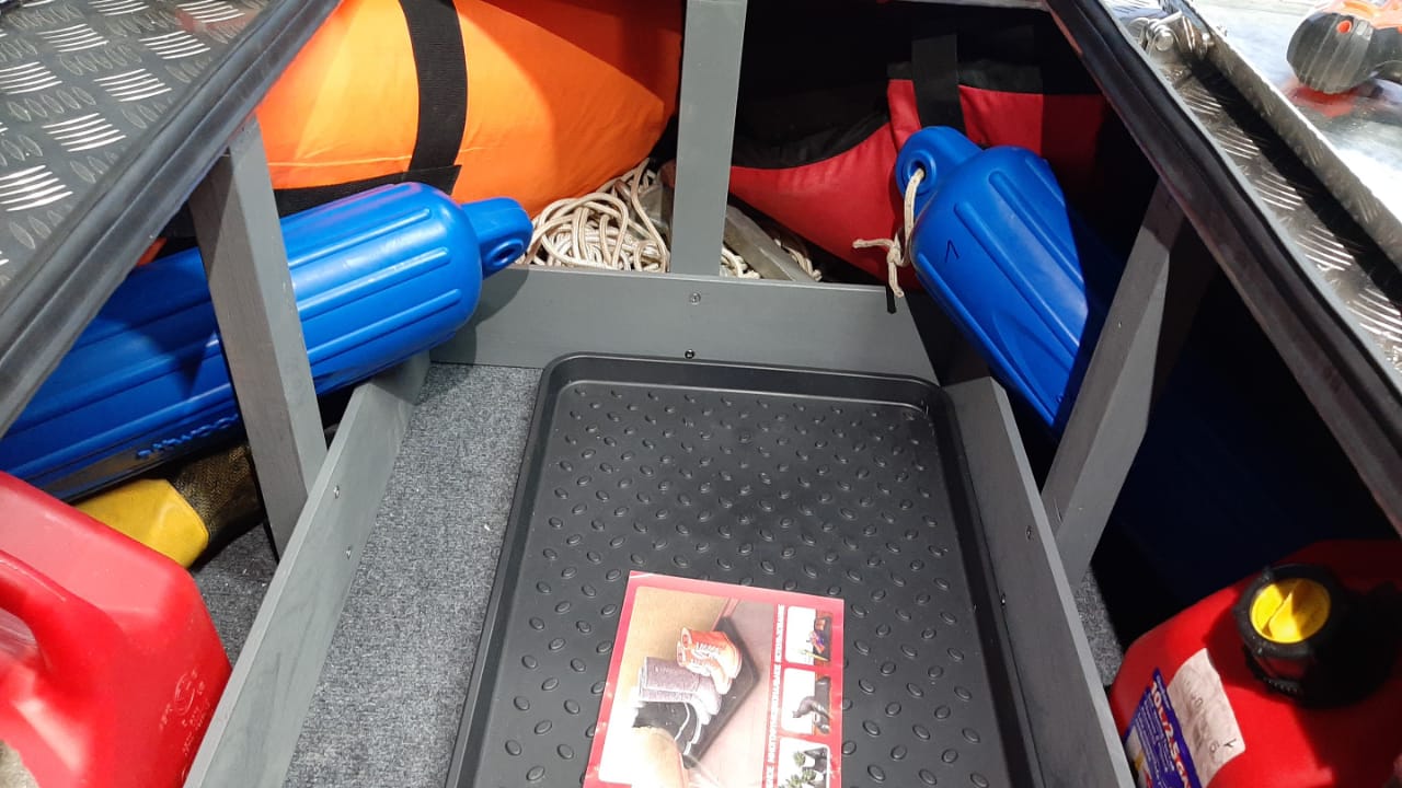

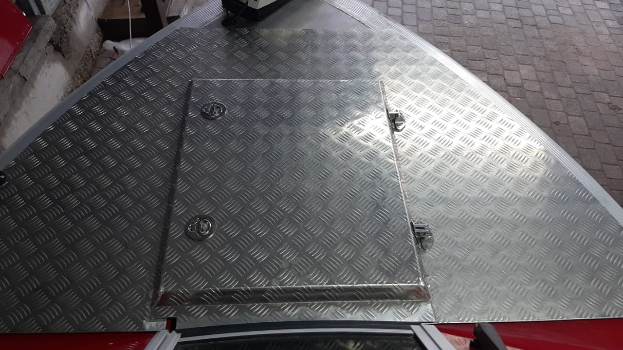

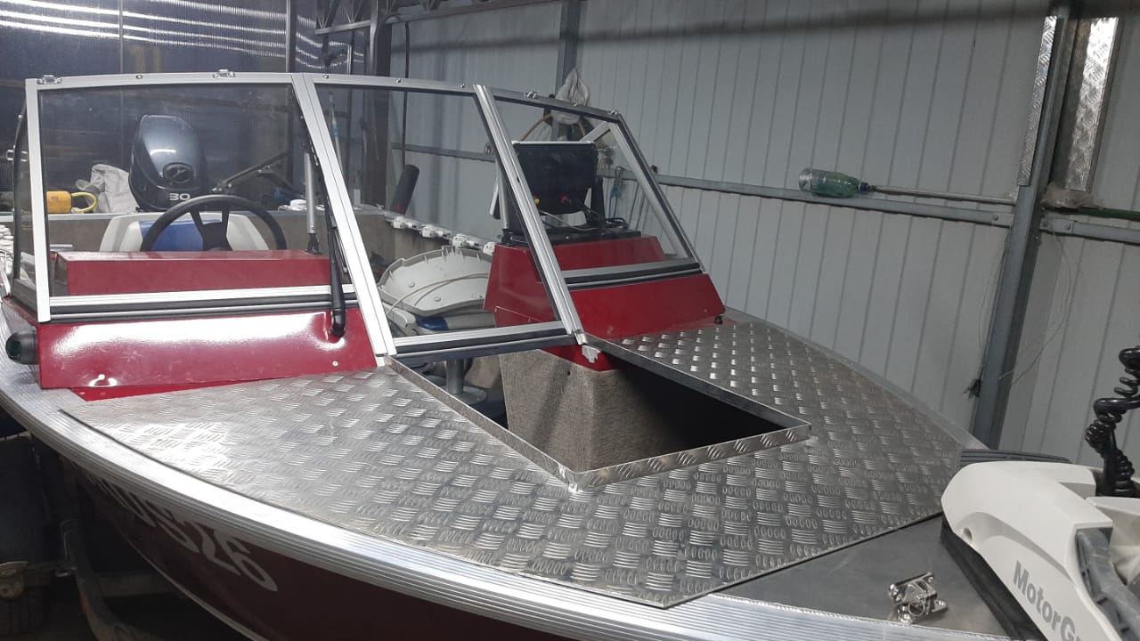

  • носовой кокпит закрыт палубой с люком для обеспечения доступа с носовому электромотору и ловли с носа
  • изготовлен межконсольный рундук под два тяговых акб по 120 ампер час.
На данный момент отрыбачил на нижней Волге 20 дней, все мои ожидания оправдались, лодка вполне комфортная, но приятным бонусом оказался довольно мягкий ход на волне из-за передней загрузки корпуса. Скорость при загрузке около 300 кг 50 – 52 км/час.205829205830205831205832205833205834205835205836205837205838205839205840
