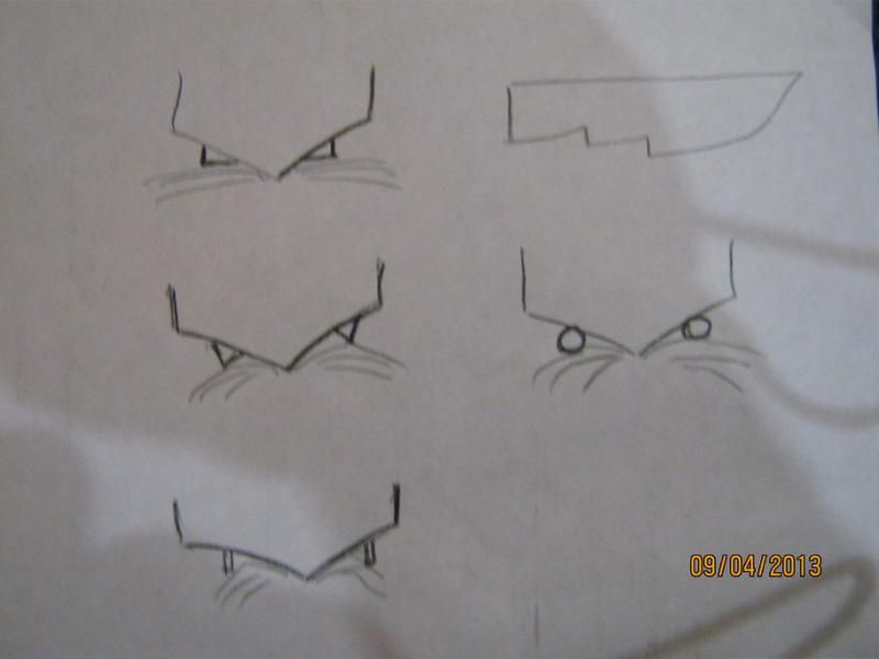

LPB
10.05.2010
1 634
94
Прогресс-2
HONDA BF-30
Редан по большому счету это просто устройство ограничивающее площадь смачиваемого днища быстроходного судна для снижения сопротивления воды. Конфигурация может быть любой!!! далее можно судить только об аэродинамических свойствах того или иного редана -допускаю, что кто-нибудь может делать их и круглые надувные-дело вкуса и подготовки..
Как-то так..
16 782
1 451
Да не ! Всё гораздо сложнее . На двух левых нижних рисунках , скорее - винглеты , чем реданы .
А вот правый верхний рисунок с поперечными реданами - самое оно для малых скоростей .
Но я не настолько силён в этой теме , что бы рассуждать , а вот послушал бы знающих людей с удовольствием .
САВСЕМ ОДНО И ТОЖЕ :lol: :lol: :lol:
Может и похоже для разных целей служат
16 782
1 451

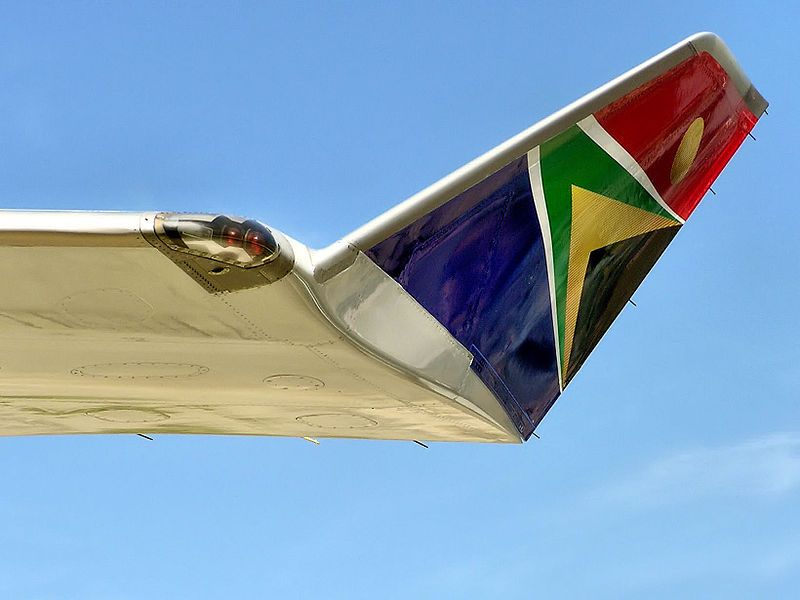

Ну дык в аэродинамике и гидродинамике очень много общего . И половина терминов одинакова .
Винглеты , бывают и вниз крыла . И служат они как раз для предотвращения срыва потока с оконечности крыла .А редан наоборот предназначен для организации срыва потока .
Эти элементы предназначены для достижения диаметрально противоположных целей .
Я и не говорил , что это одно и тоже .
