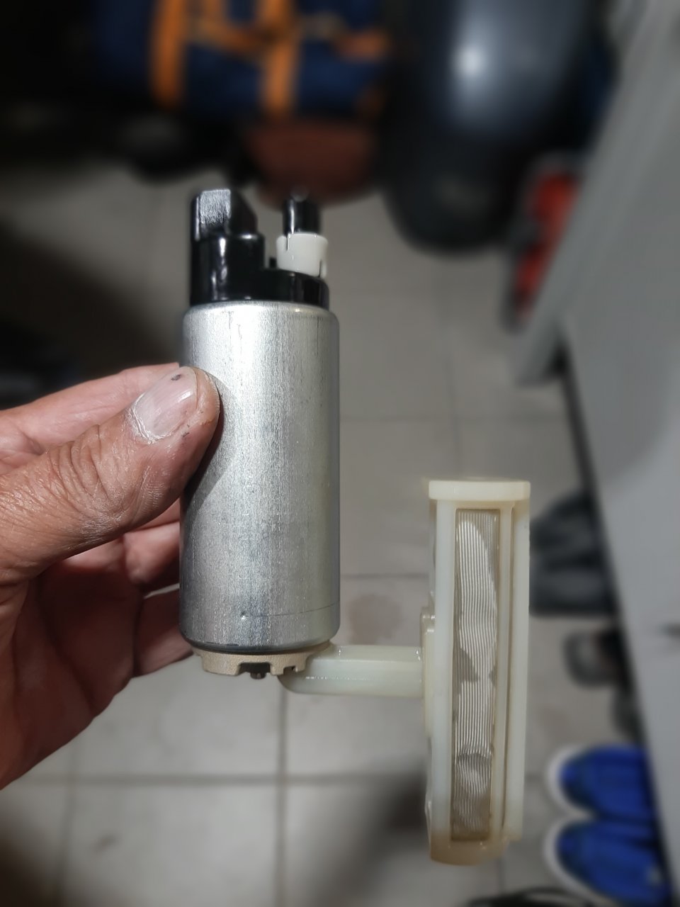

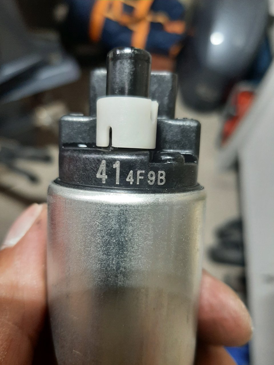

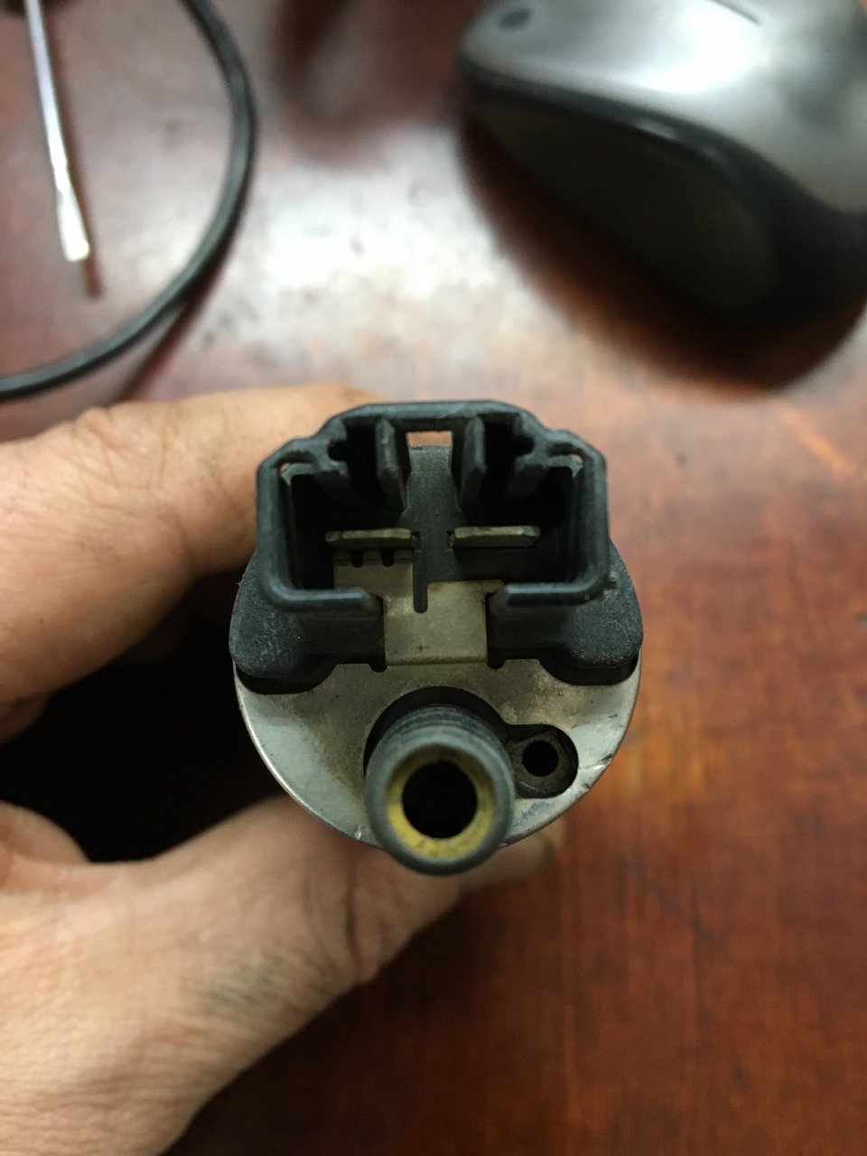

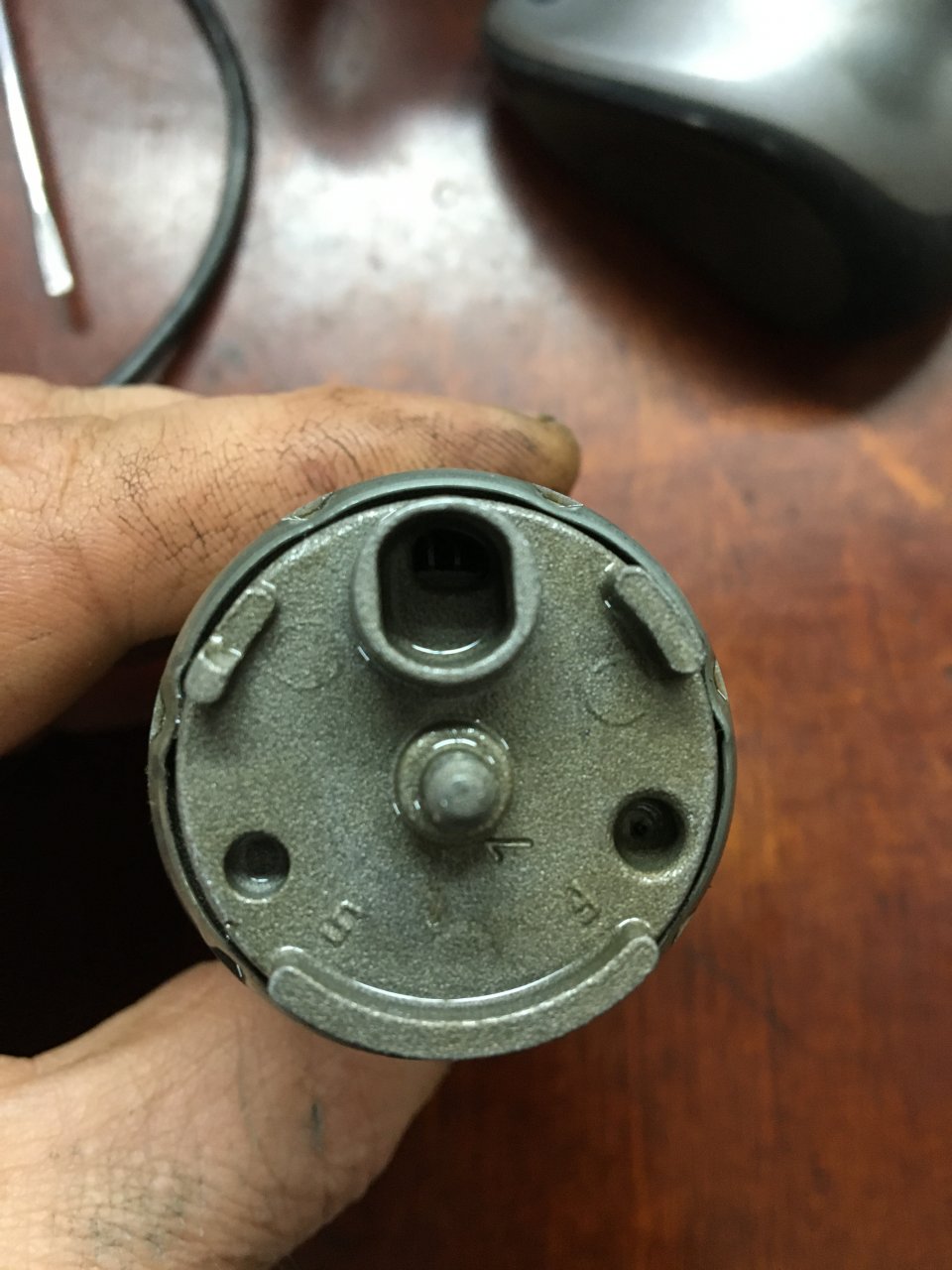

205408
205409
205410
Чем можно заменить?

Брат поставил автомобильный какой то. Дешевле раза в три.

На форуме парень продает такие насосы.Сам из Питера.Я у него сразу два взял.Прошлую навигацию отходил,эту-начал.Проблем не было.Пока.Цена-приемлемая.Не оригинал,но хороший аналог.Подходят-как родные.Без всяких переделок.

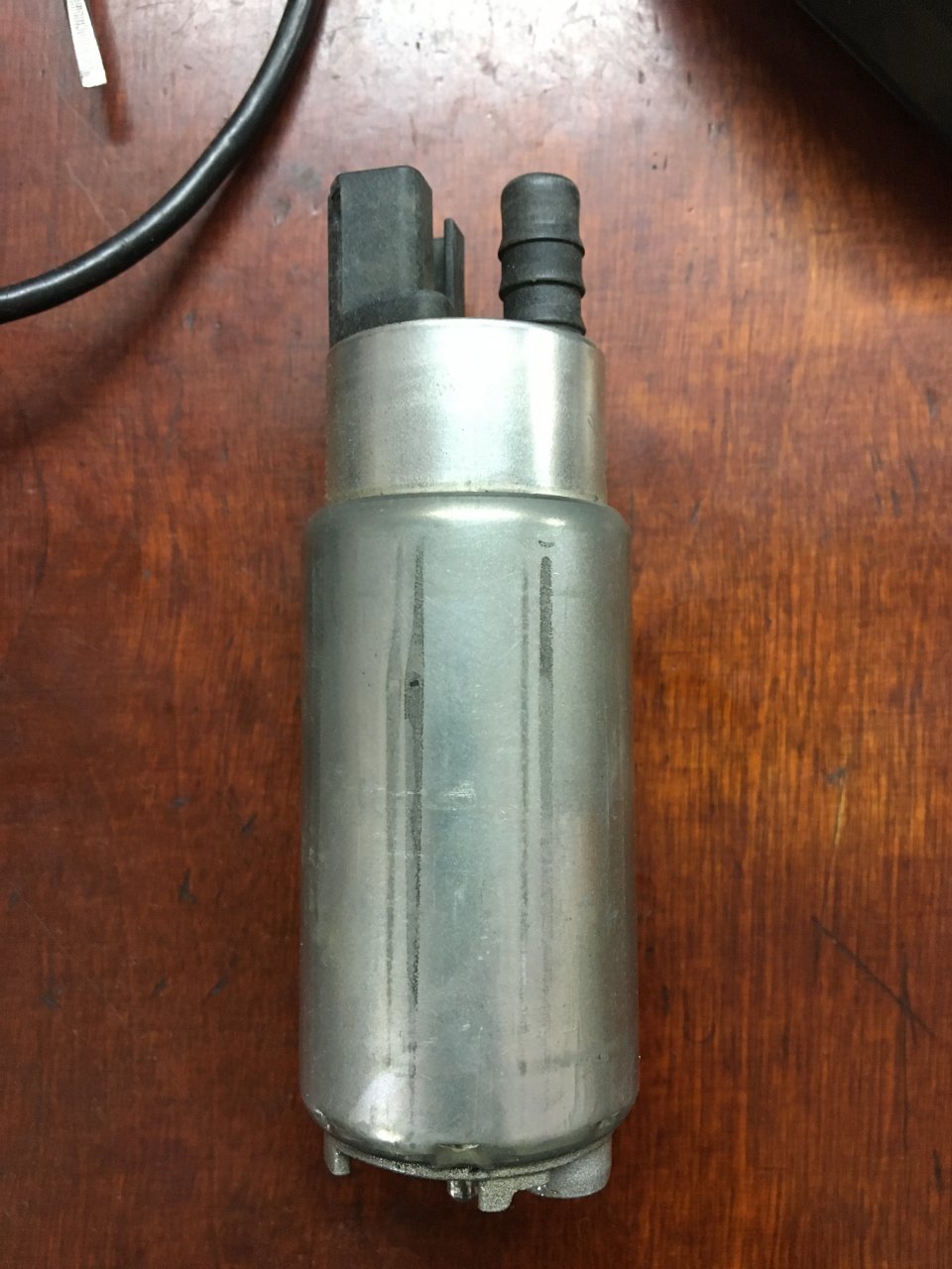

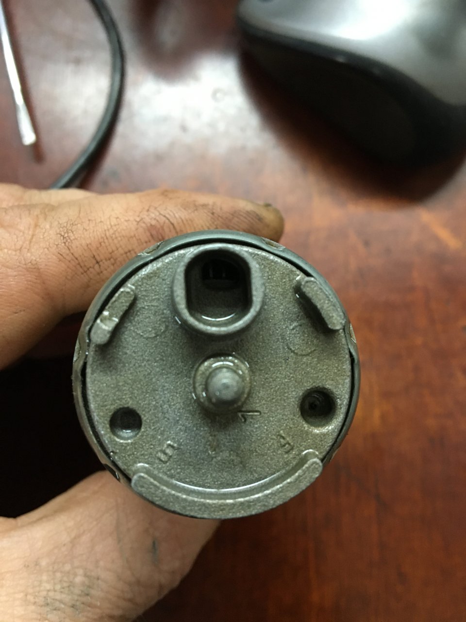

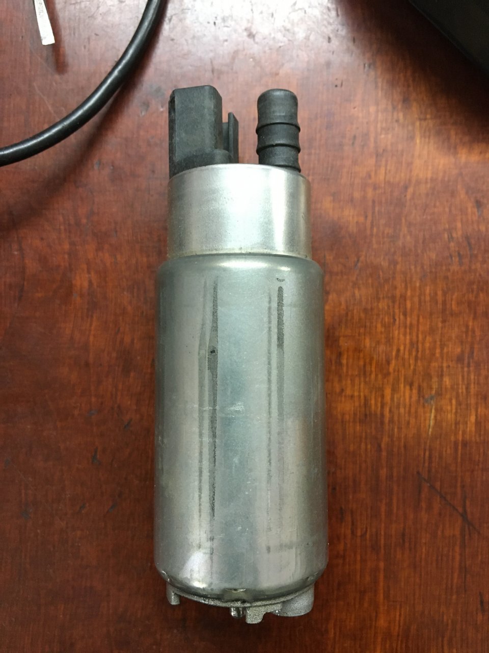

ВАЗовский насос Бош. Подходит на многие иномарки. Бывает с гладким штуцером или ершом. Отечественные и китайские аналоги не рекомендую. Есть аналоги Denso.
