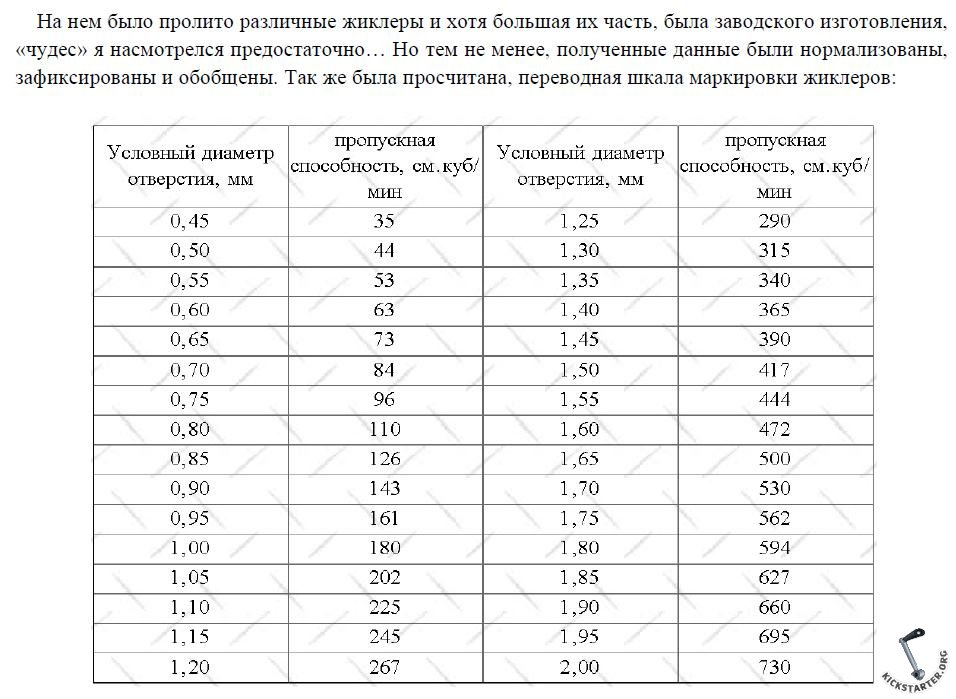

Не кто не подскажит размер жиклёра хх к65л
Самый засекреченный карбюратор. Хрен найдешь полную информацию. ЖХХ в районе 0,5-0,6 мм.(проверял сверлом 0,75 не лезет, проволока 0,4 свободно) Ещё как вариант проверить канал подвода воздуха к эмульсионной трубке (мягкой медной проволокой и продуть) и саму трубку тоже.

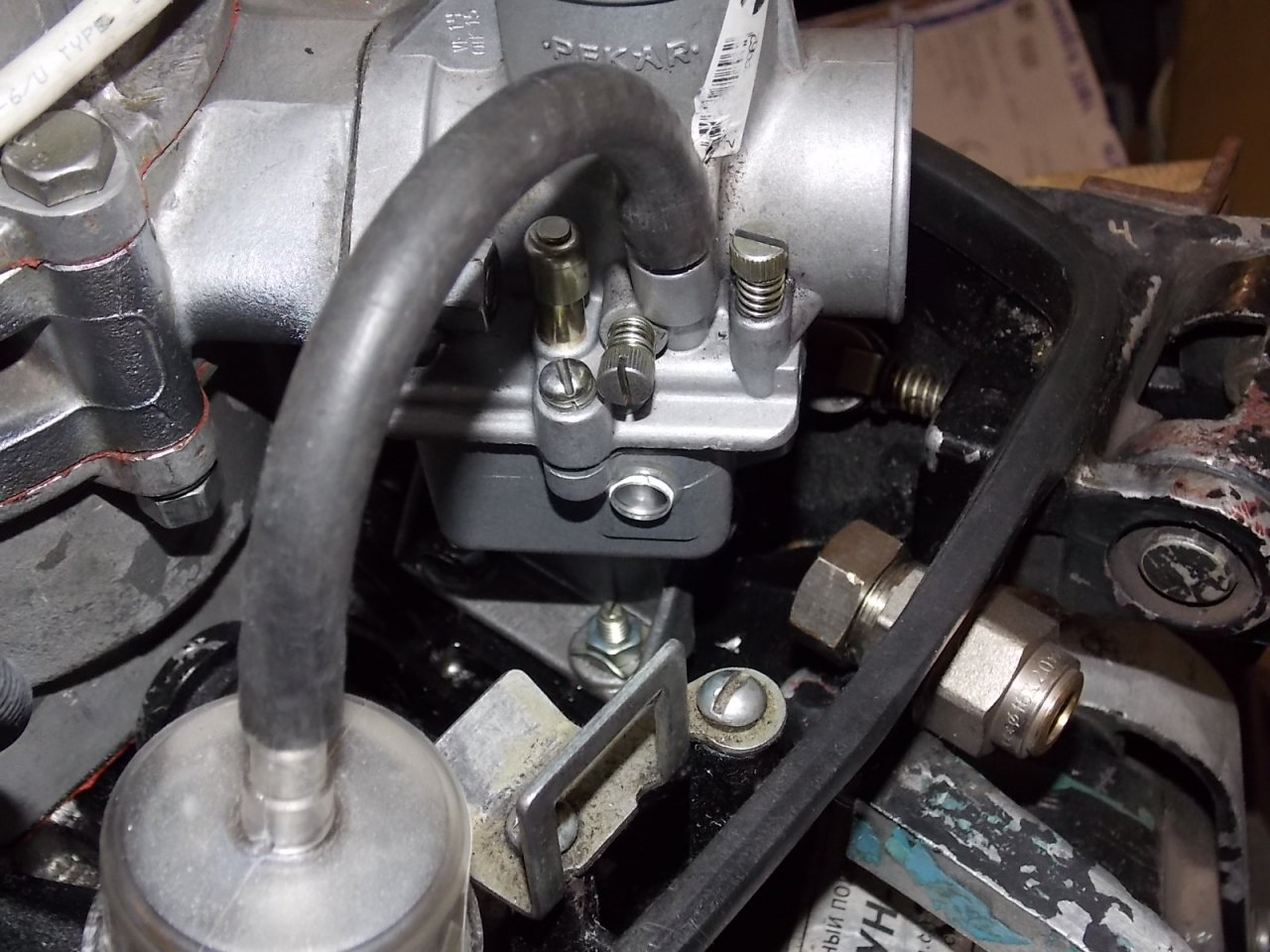

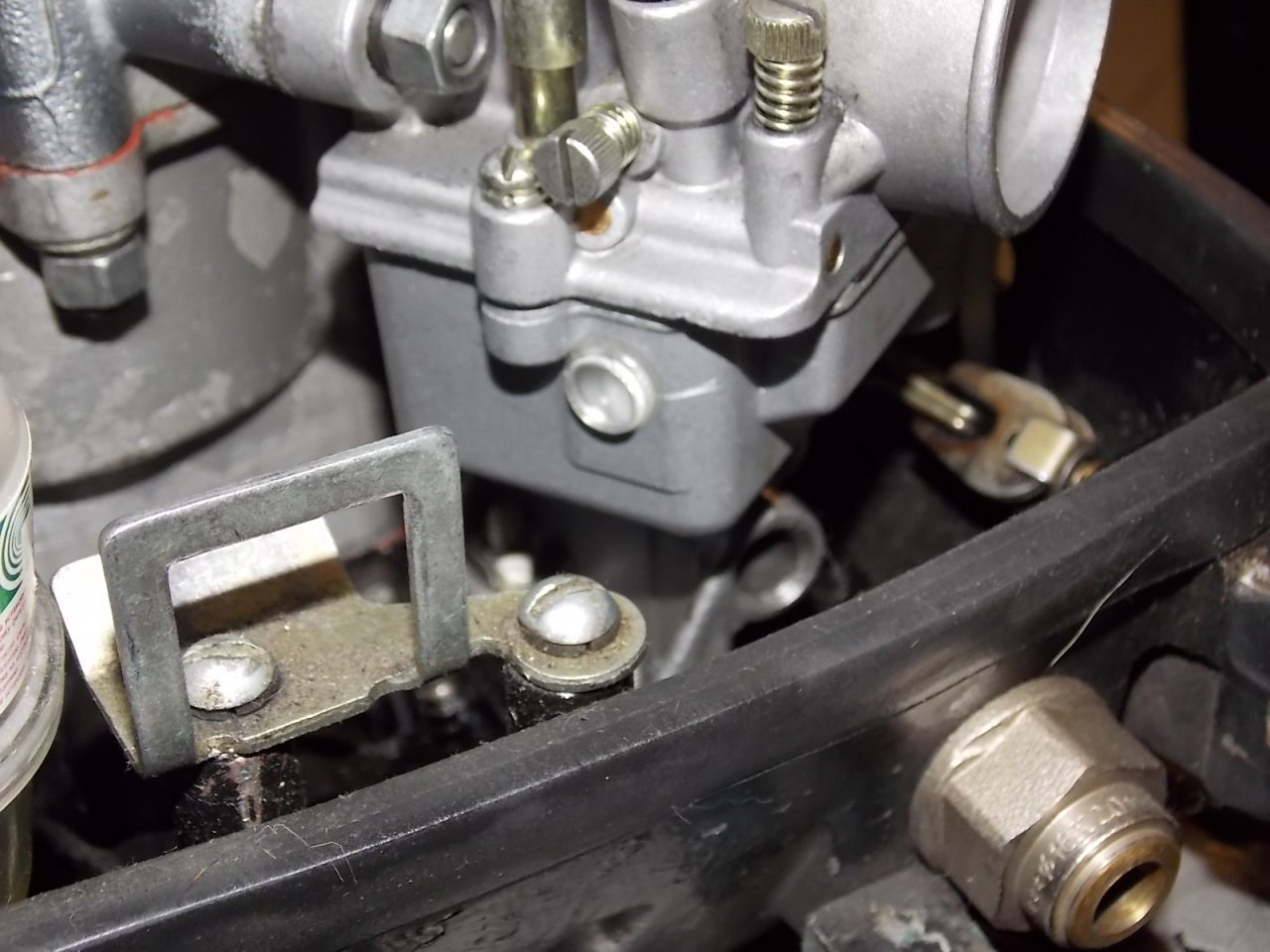

3 914
но тем не менее.даже на предварительной мотор должен работать сносно.Че вы докопались до этого уровня?Пусть подкинет другой карб и все станет ясно.Ну аесли это действительно уроВень,то проверяется легко,путем скидывания топливоподводящего шланга на работающем моторе.Если в какой то момент обороты выравниваются и после этого мотор еще ДОЛГО работает чисто-то это однозначно карб.
Дело в том, что заводской бензонасос Нептуна, как впрочем и его старший брат Вихря, не имеют стабильного давления.
В следствии этого, на оборотах ХХ, уровень в поплавковой камере К-65, К-68, К-36 увеличен. И бывает увеличен на 2-3 мм. А вот на максимальных оборотах, как раз всё наоборот.
Отрегулировать идеально уровень с этим насосом проблематично. Приходится тратить на это время и заниматься как следует клапанами насоса.
3 914
Увас стоит к68д? Как он себя ведёт? Мотор хорошо работает на всех режимах?
Он работает не хуже, отрегулированного К-65Л. Но имеет преимущество- экономию топлива, примерно на 1 литр в час. Что подтверждено на практике.
Ссылка на статью автора вот. https://vodnyimir.ru/Neptun_23_tyuning_v_domashnih_usloviyah.html
Жхх у меня 0.65 мм проверил медной проволкой и микрометром.
