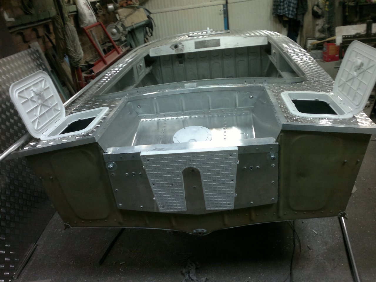

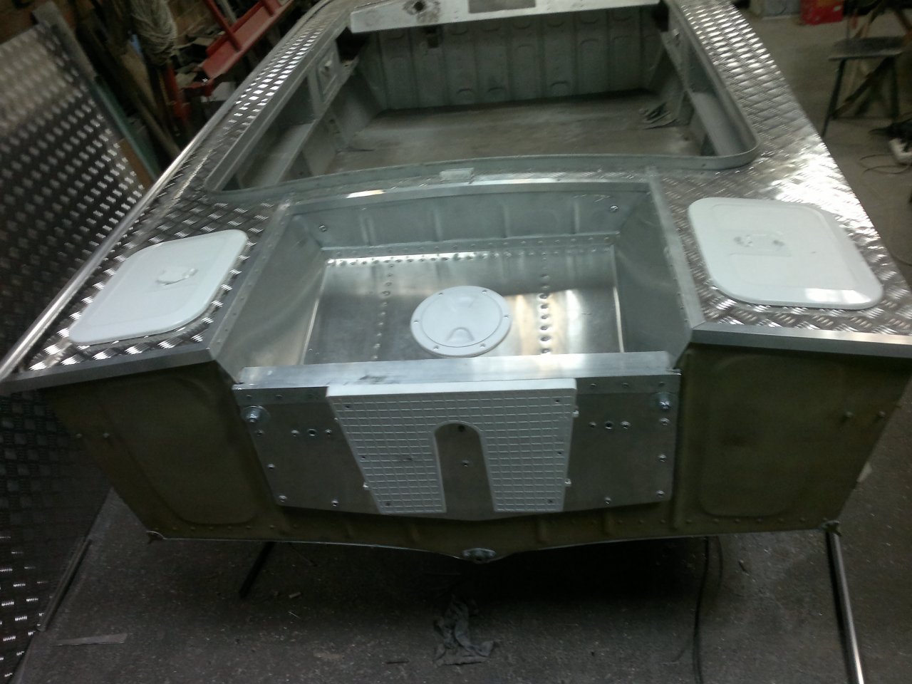

Из картона делай заготовки и фоткай , так подсказать и править дешевле , в итоге в метале правильная конструкция выйдет .
9 560
4 780
Примерно так.
