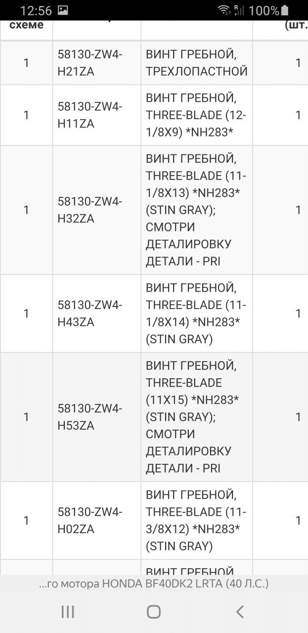

Хондовский родной 11×15 самое оно должно тебе быть.

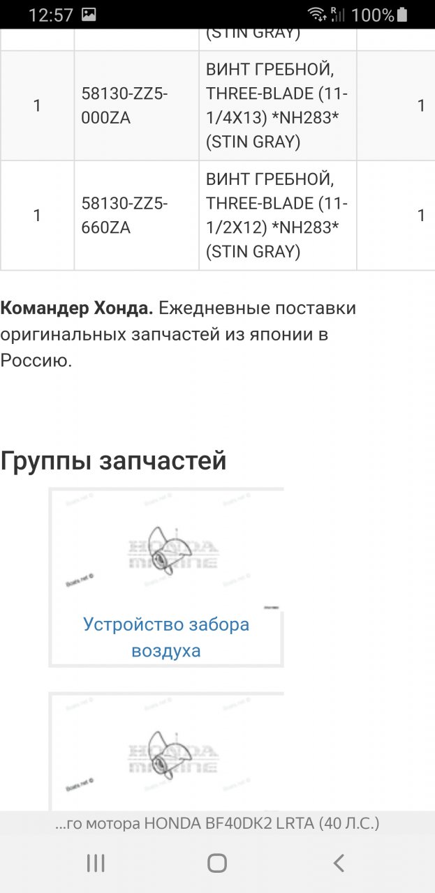

Где можно купить хондовские винты? Нашол только на воднике там цена 18 000-20 000 тысяч за оригинальный винт!
как-то жалко отдовать такие деньги. и опять не факт что подойдёт.

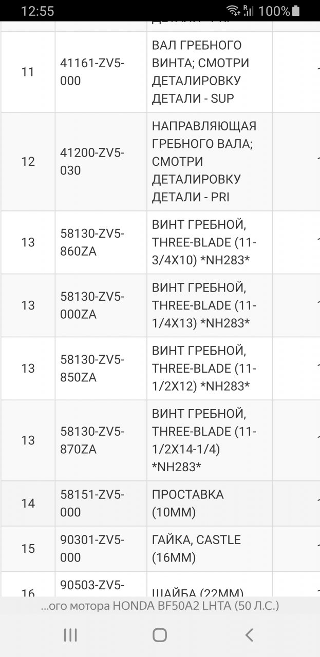

Какой нужен, есть 11-1/2 ×14 1/4 серп

Ну что иметь ввиду под новоделом?
Винту лет 10, не меньше.
Их делать начили ,судя по коталогу после 2007года вроде,серп был а не лапух, и новые вроде стингрей в инданезии делают , а серпы в японии

11×15 хондовский винт стоит на казанке 5м с ямахой 55 бедс
Показал лучшие показатели из того что пробовали

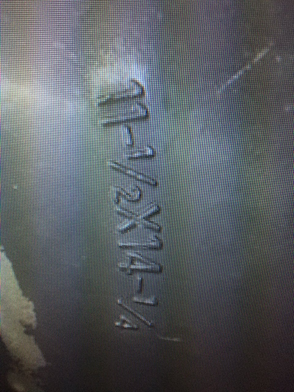

Я же себе искал в каталоге, следущий что был серп после мойго 13, 11-1/2×14-1/4 меньше небыло, я про серп ,а лапухи есть

Я же себе искал в каталаге, следущий что был серп после мойго 13, 11-1/2×14-1/4 меньше небыло, я про серп ,а лапухи есть
Блин, лапух или серп не помню....
Сфотаю кароч на базе.
