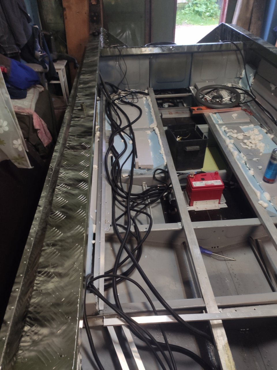

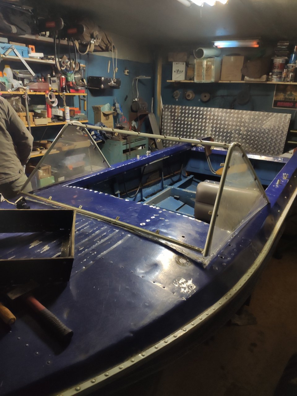

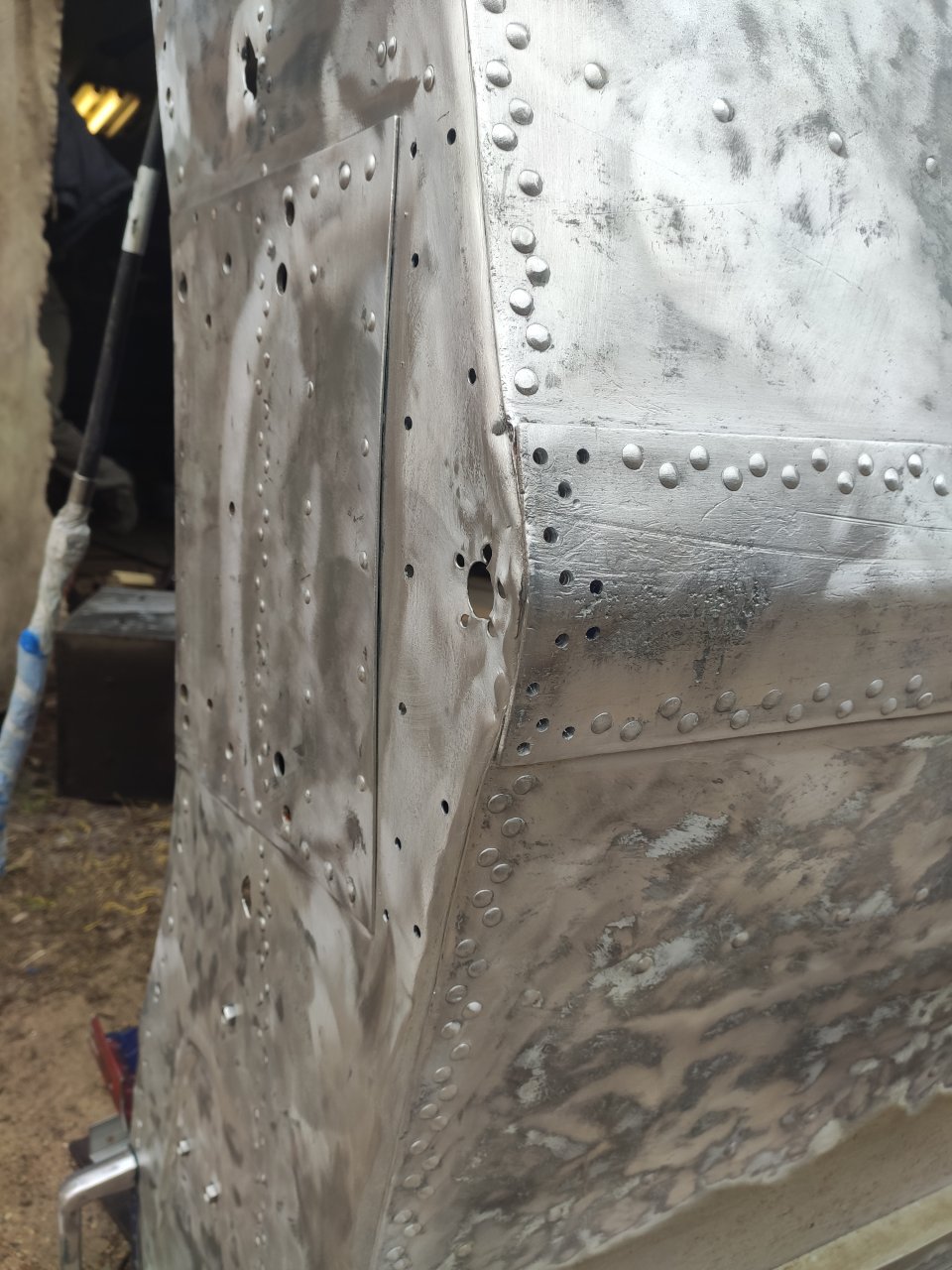

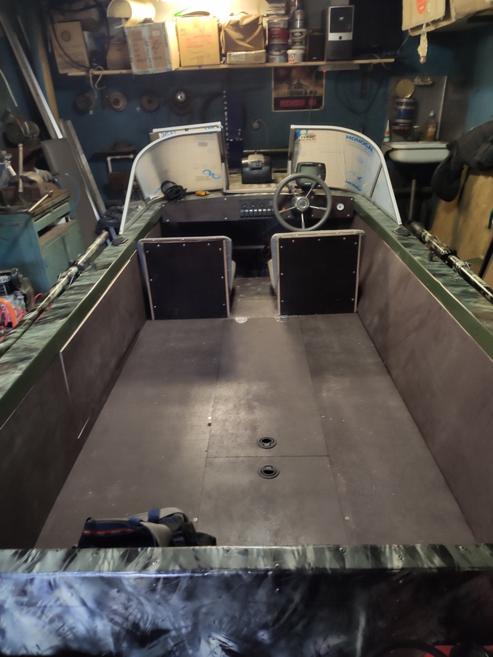

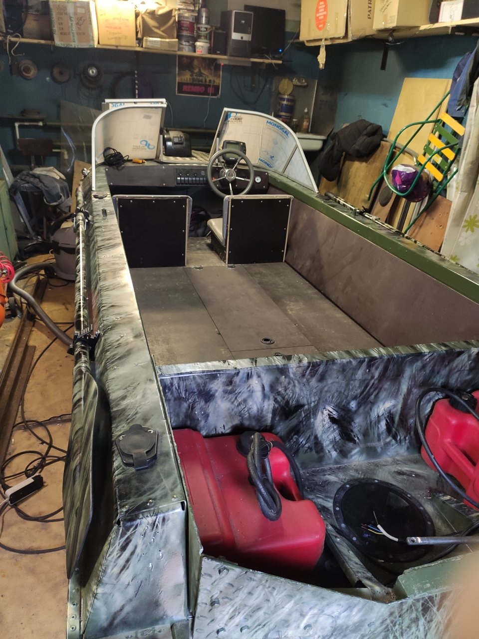

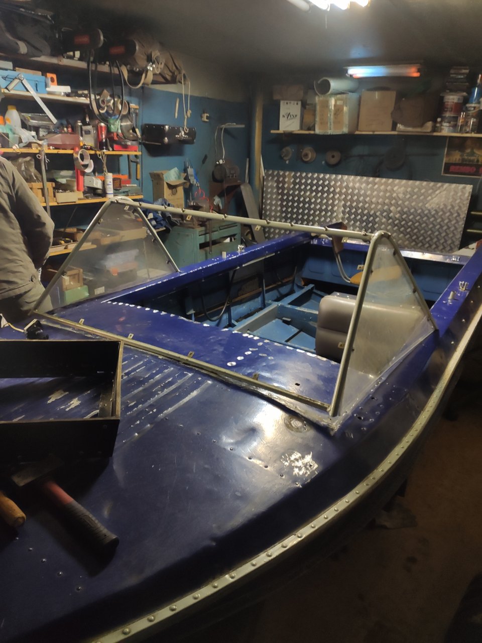

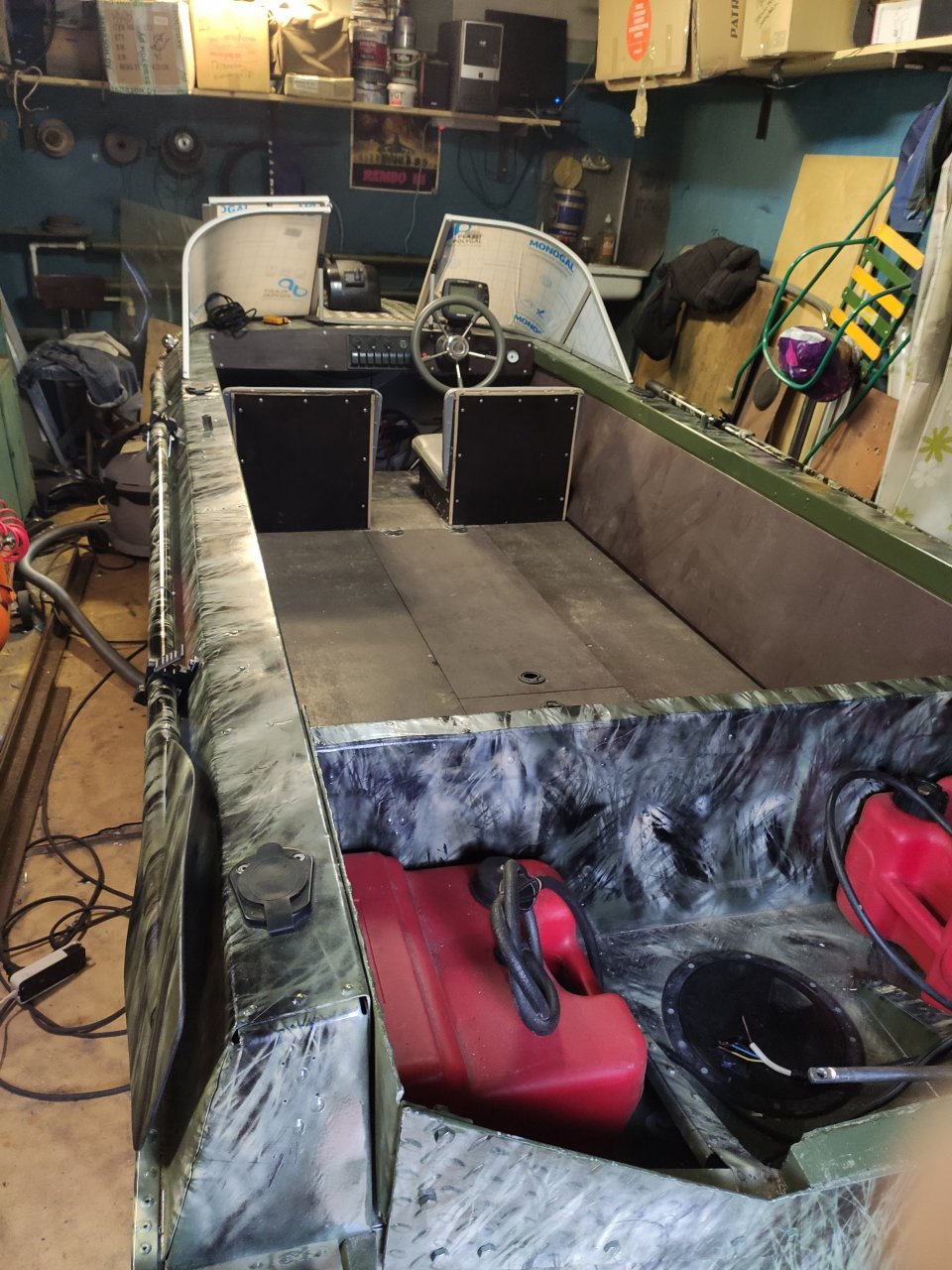

Всем доброго времени суток. Пару лет назад стал обладателем Оки с тохай 30, до этого были в основном казанки. Лодкой был доволен, несмотря на ее немного усталый вид, да и течь была небольшая, но благодаря помпе на нее не обращал внимание.
После зимовки на подвесной лодочной стоянки в лодке завелись крысы, сначало я и не понял. То проводка начала отказывать, вонь какие-то появилась. Потом в один прекрасный момент стою кидаю спиннинг, а из лодки выпрыгивает крыса и поплыла)

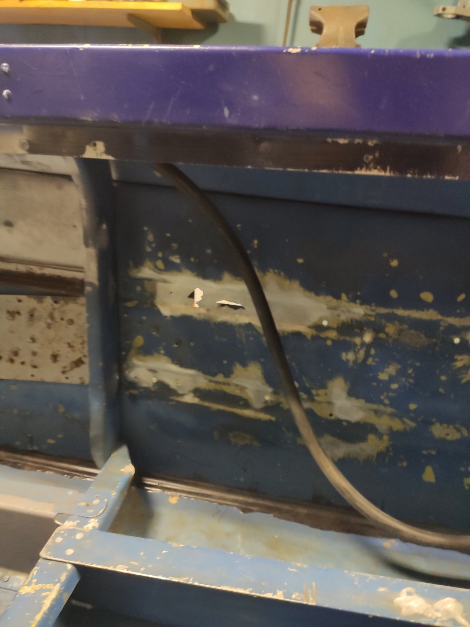

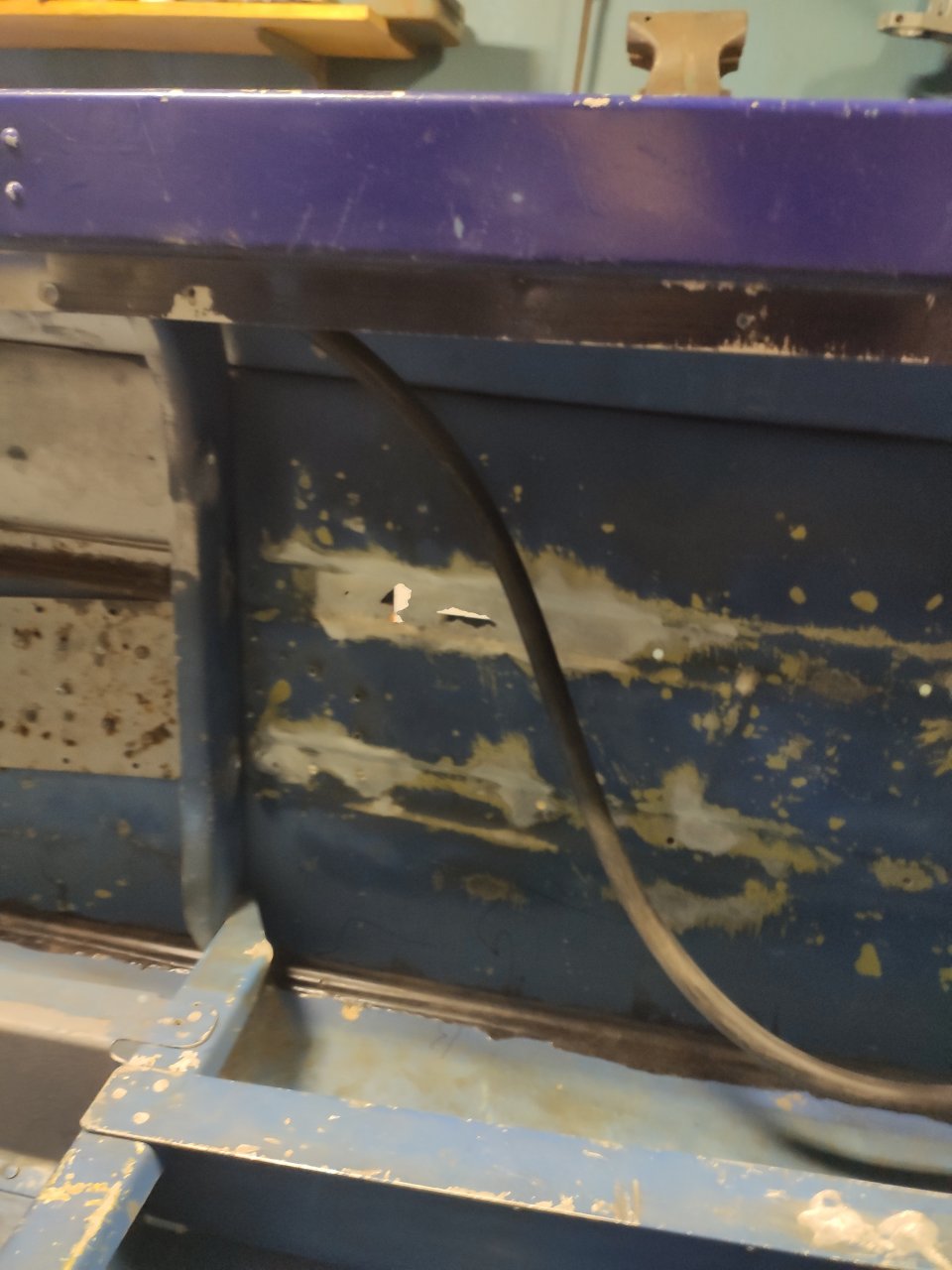

Тут я понял что эта за вонь и почему проводка начала отказывать. Решил разобрать обшивку и тут я офигел.

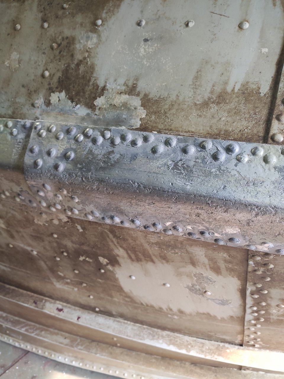

Под обшивкой было два гнезда, куча мусора, а от их опорожнений повздувало ребра жёсткости(.
И решил что надо что то делать, а то страшно ходить стало.

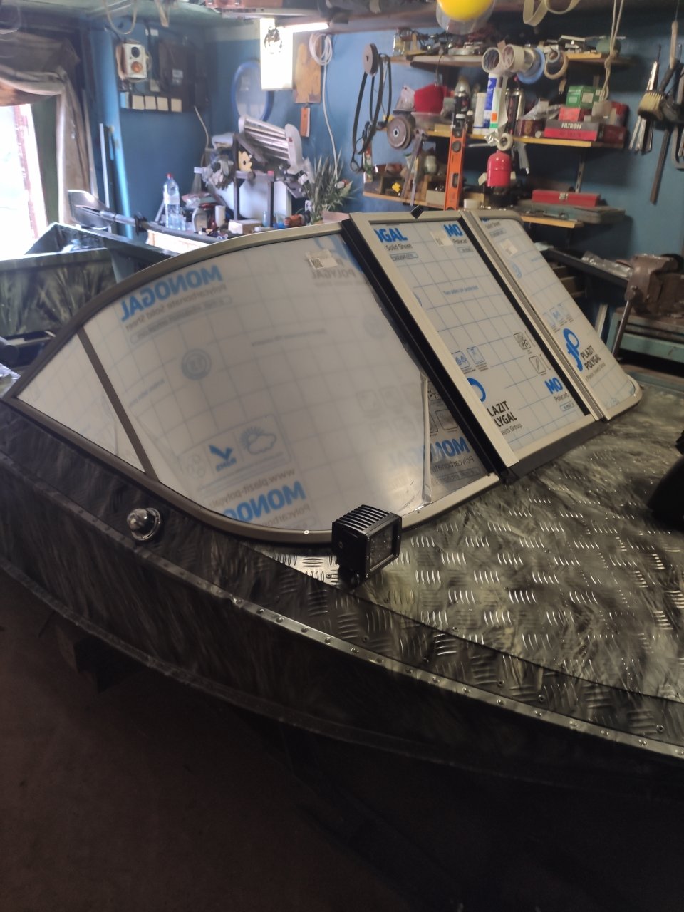

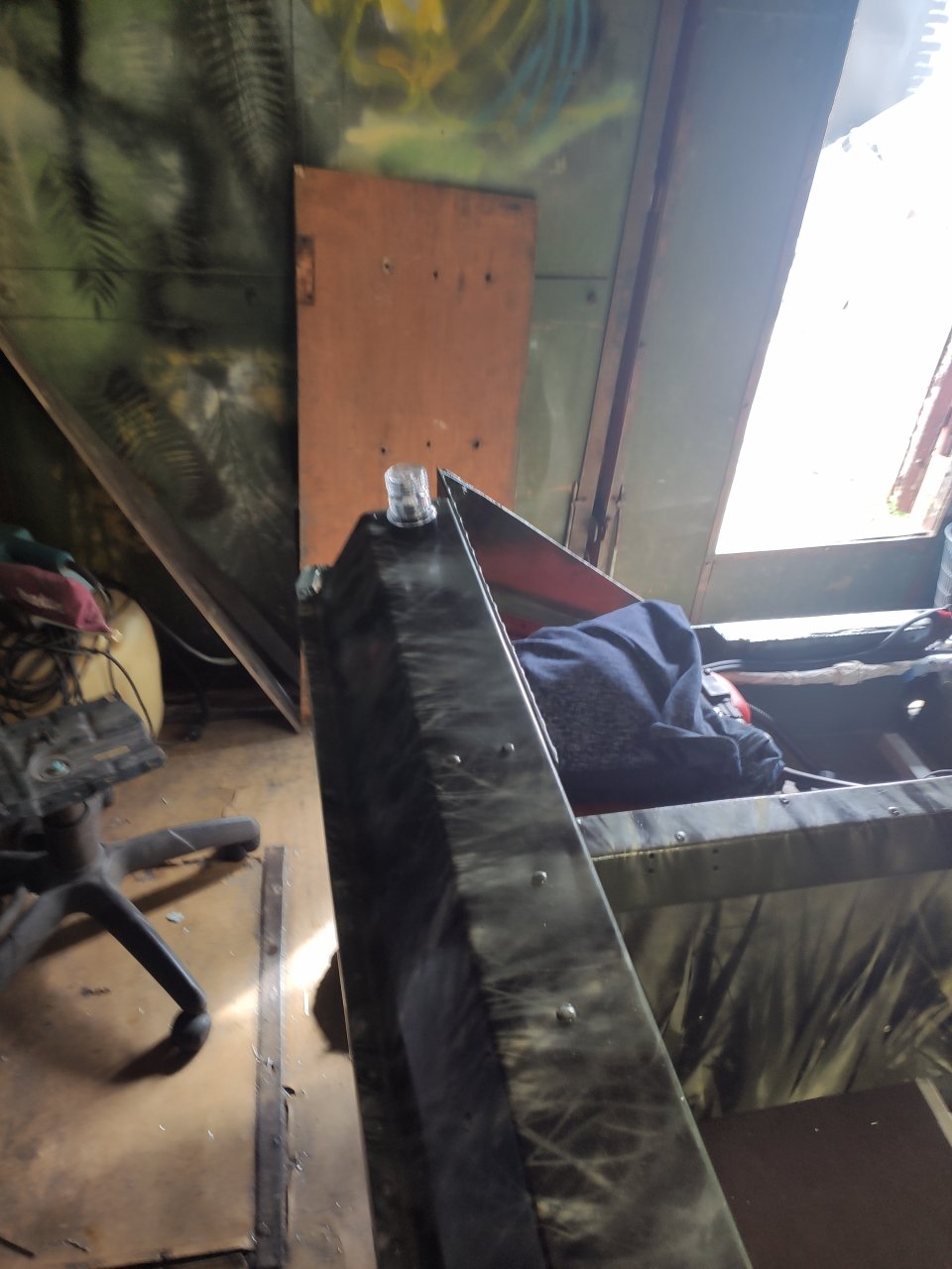

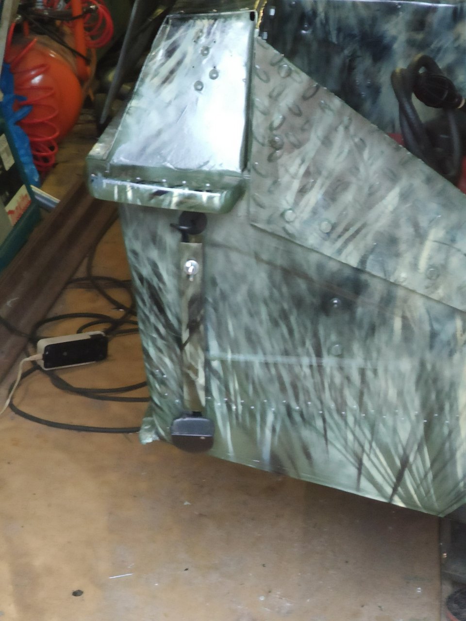

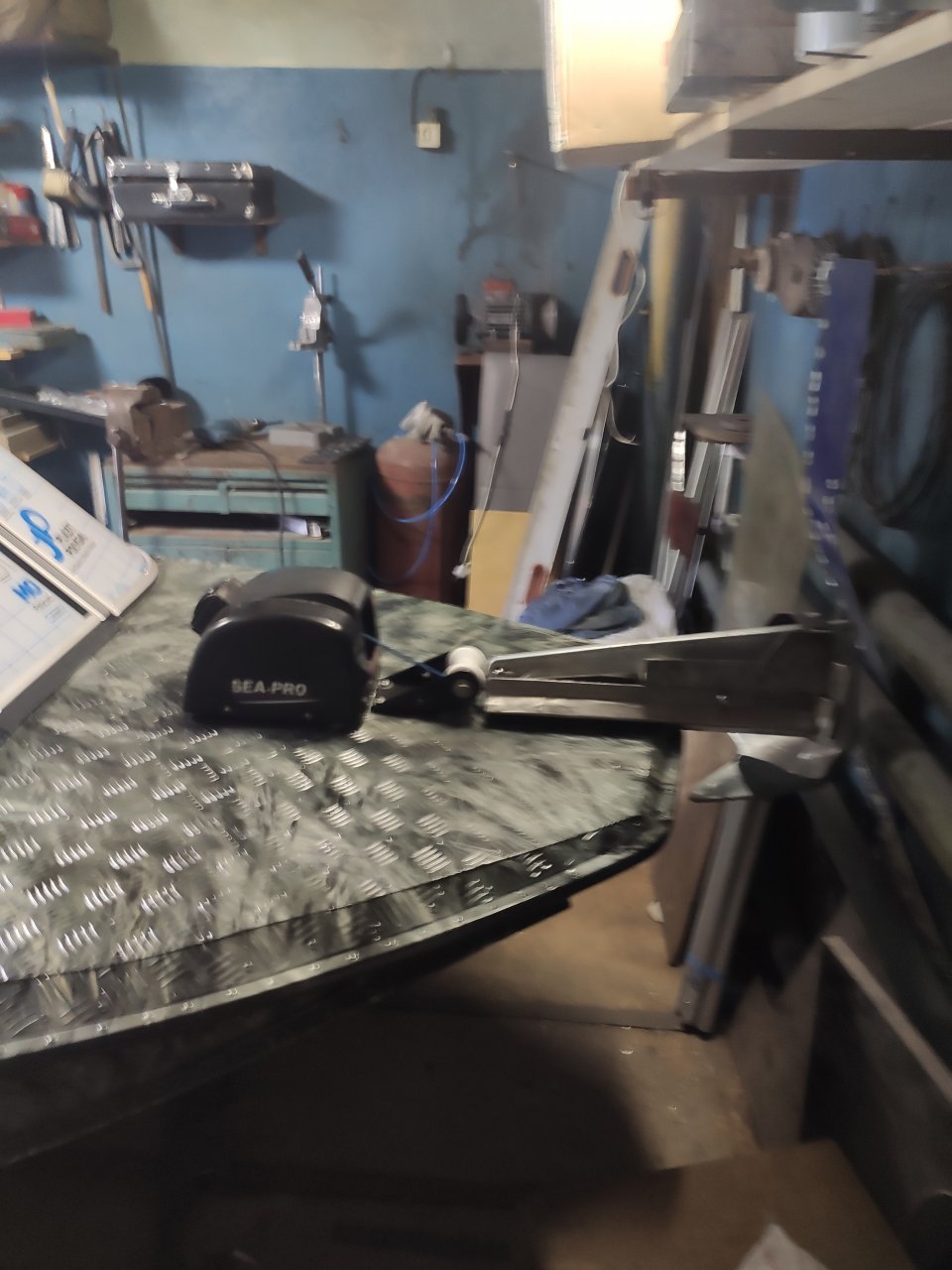

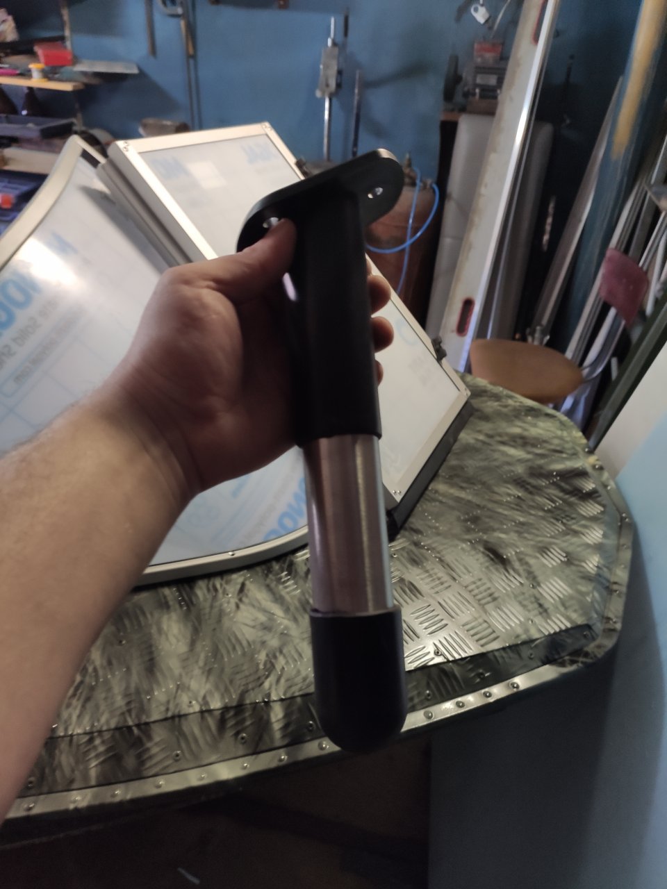

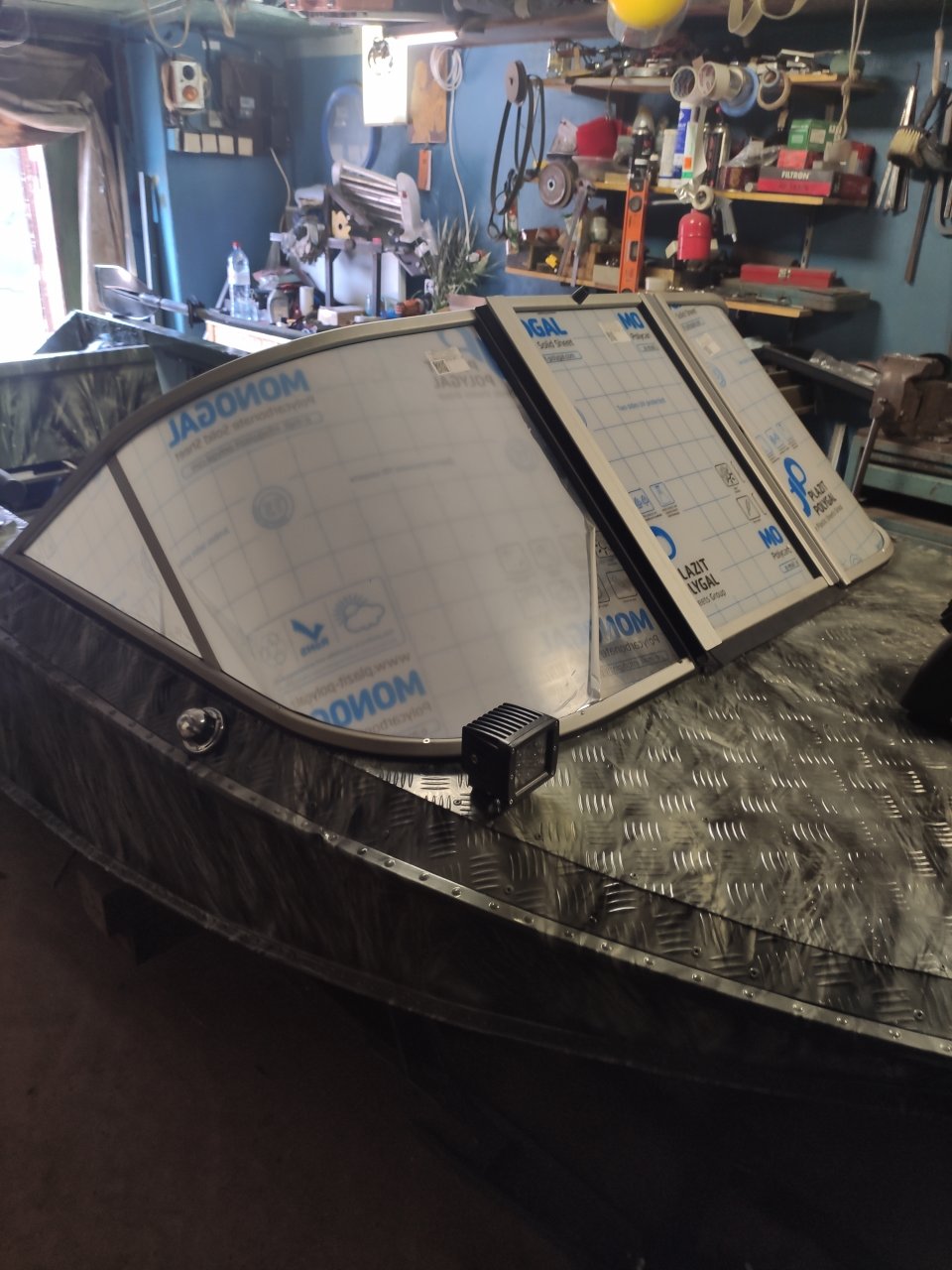

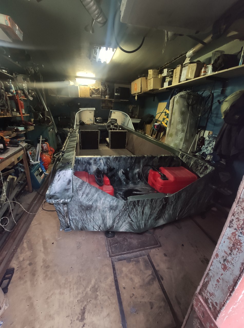

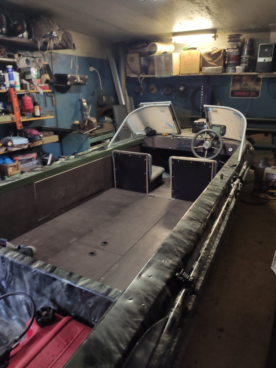

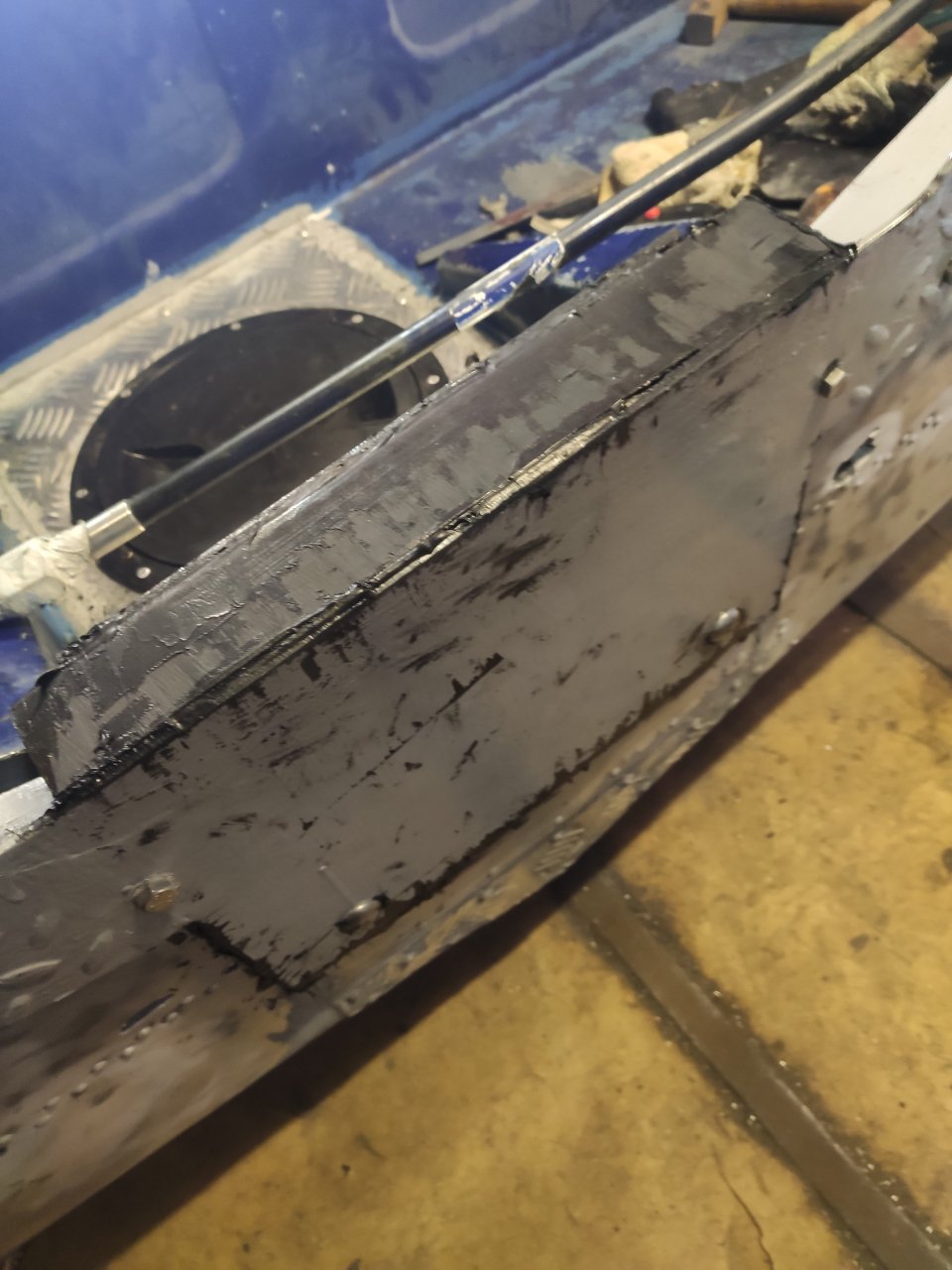

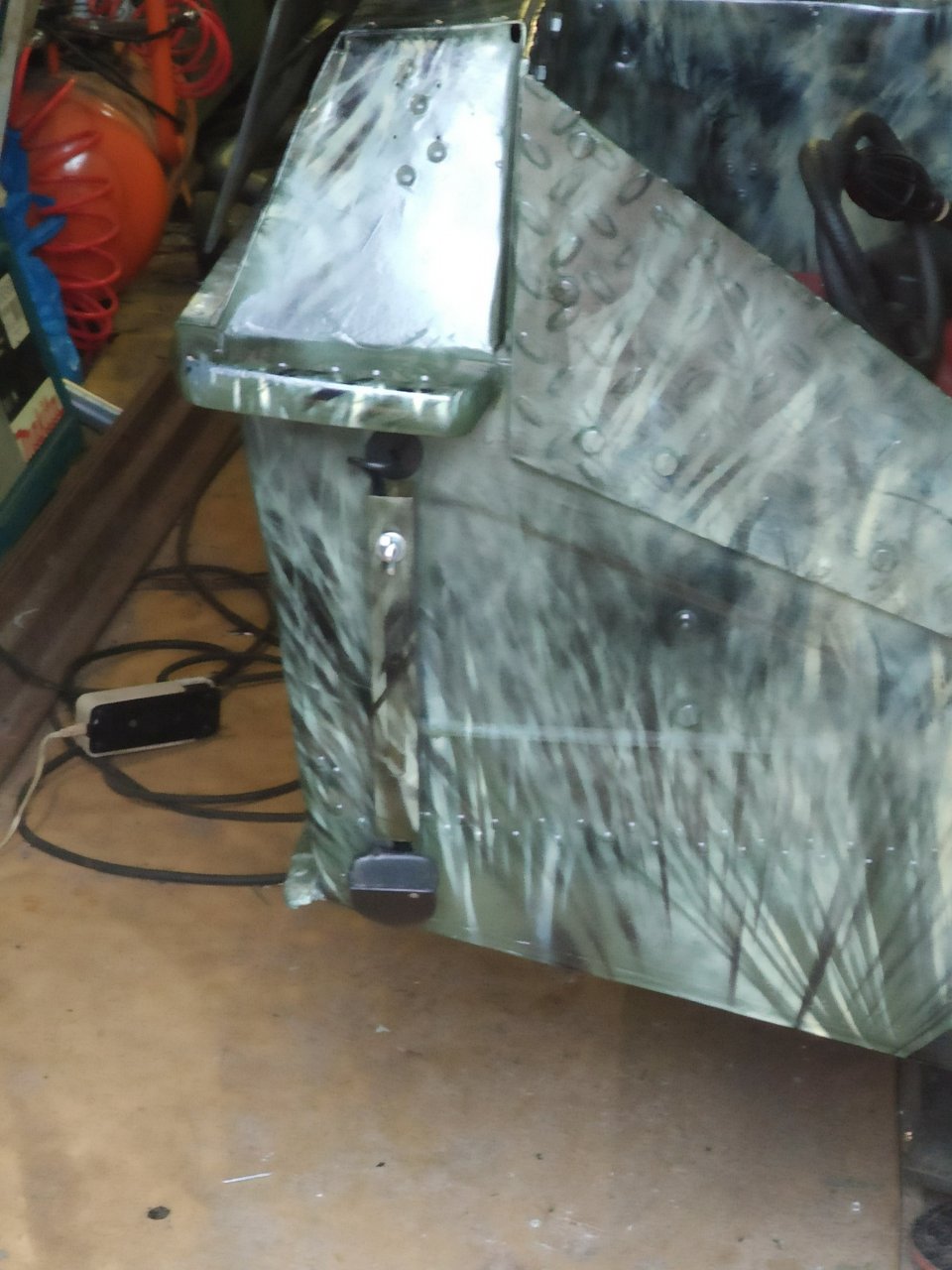

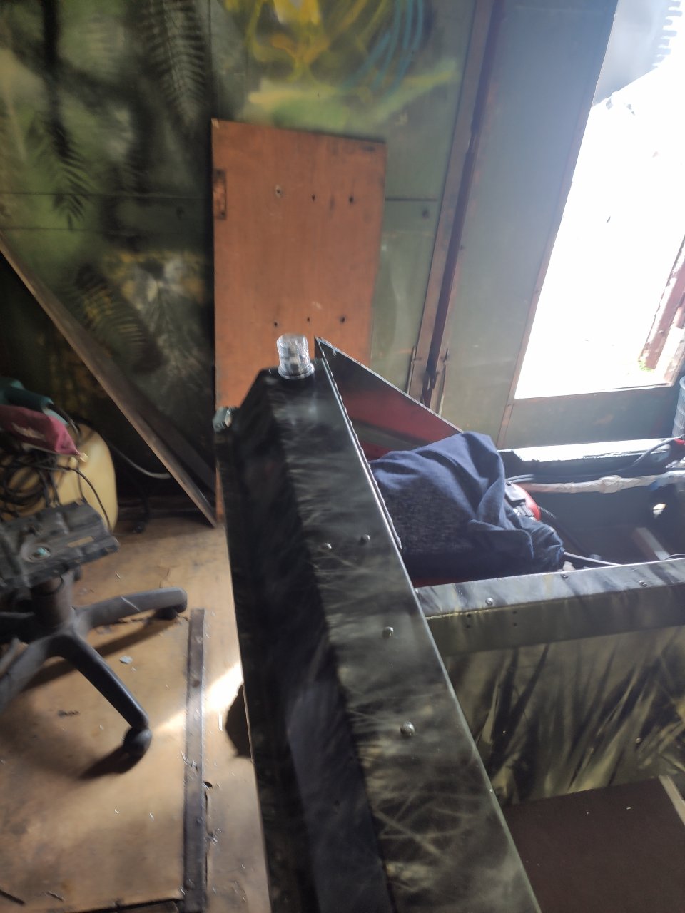

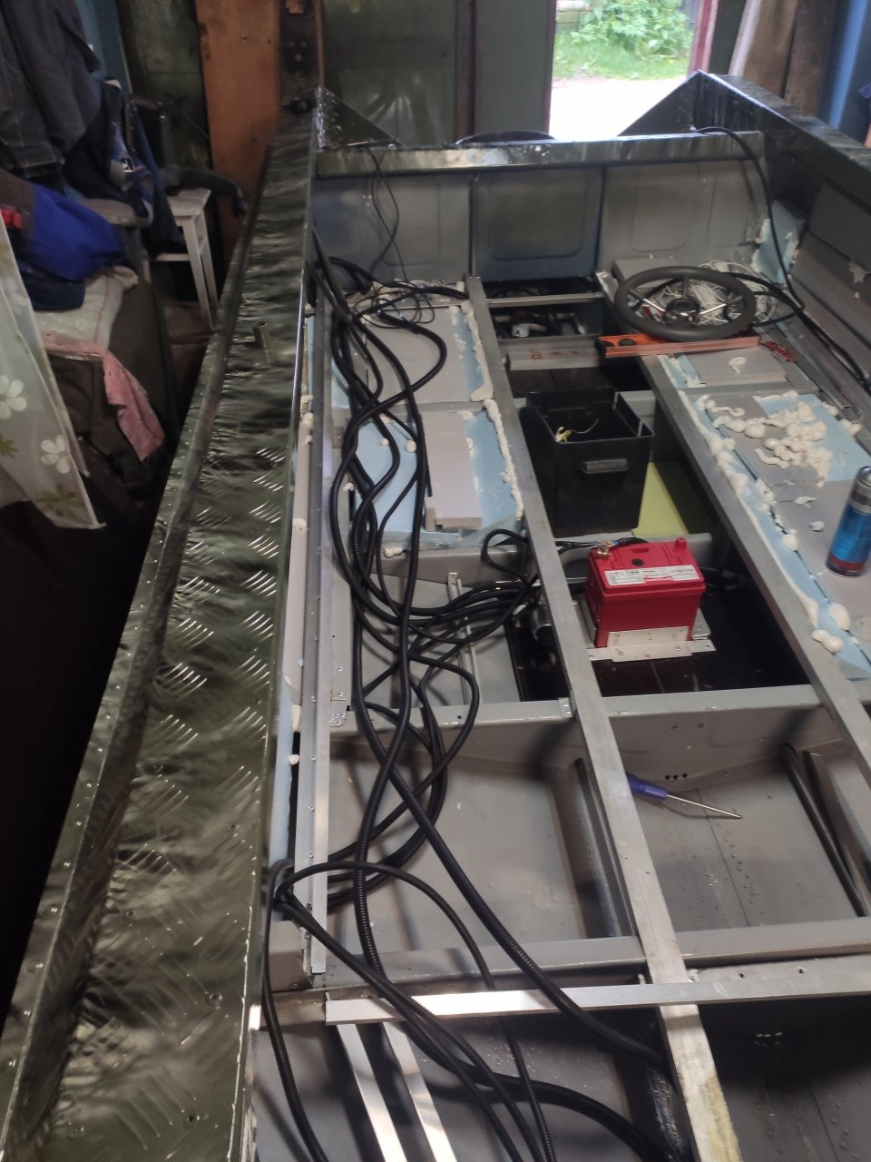

Решил вам выложить на суд что потом получилось, может кому подскажу как какие проблемы решал в конструкции.
Коротко о колхозе лодки:

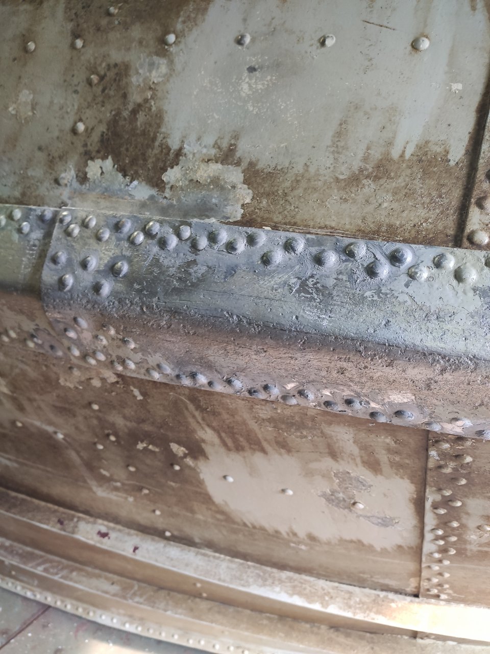

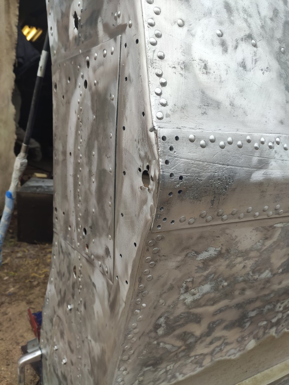

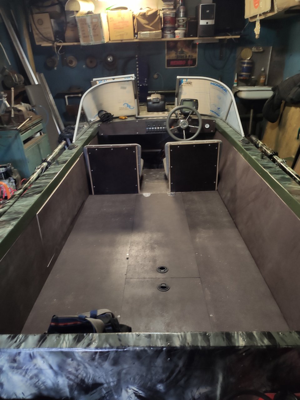

Вырезал примерно 70 сантиметров носа, усилил транец, сделал ровный пол полностью ( убрал перегородку ),
Усилил конструкцию, поменял некоторые ребра жёсткости, поменял около 150 клепок.
Правда когда начинал делать лодку скидывали с прицепа в троём, а после колхоза закинули на прицеп кое как в пятером)))

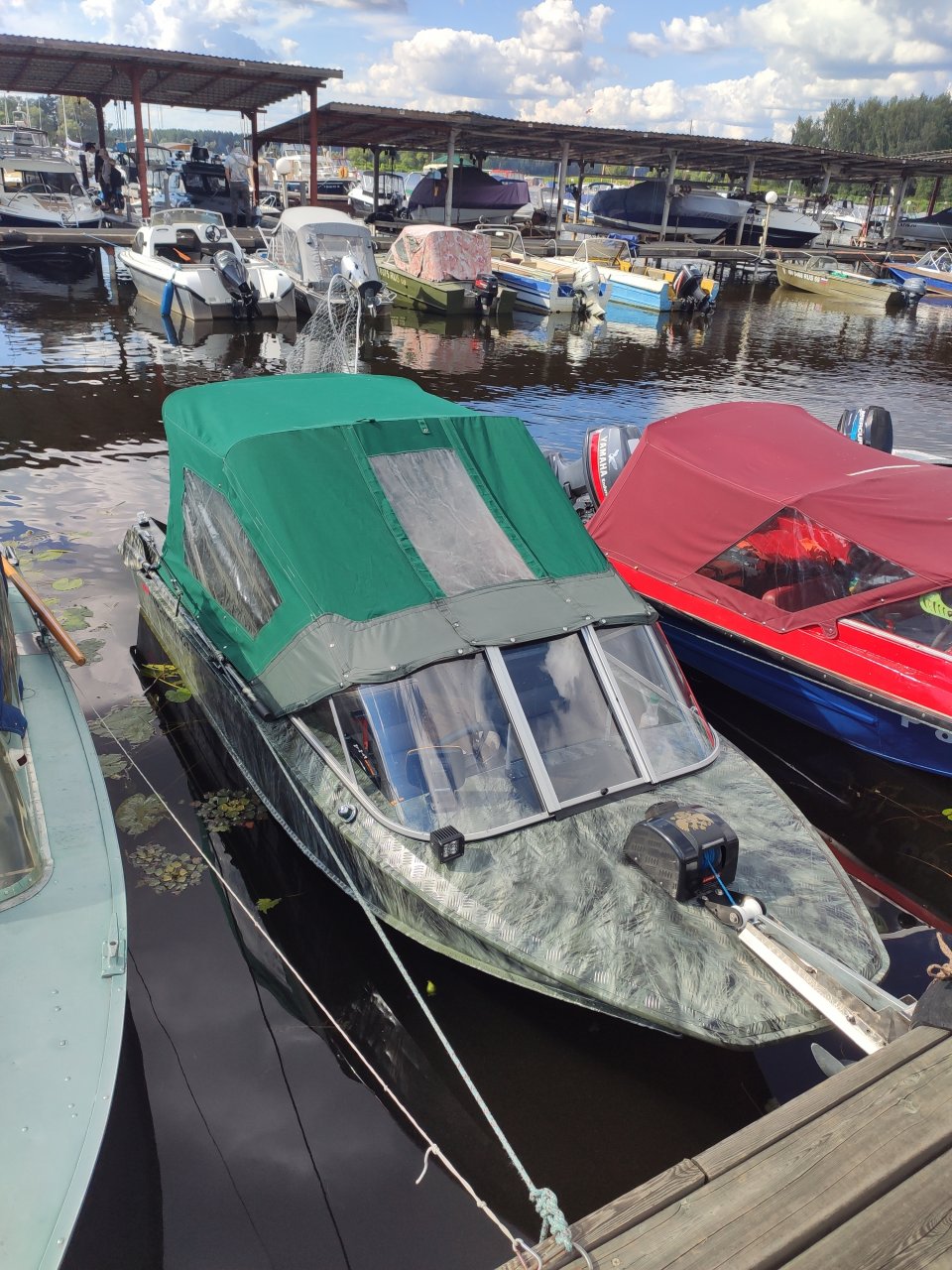

Но 44км вдвоем бежит под тохай 30, для рыбалки думаю вполне.
