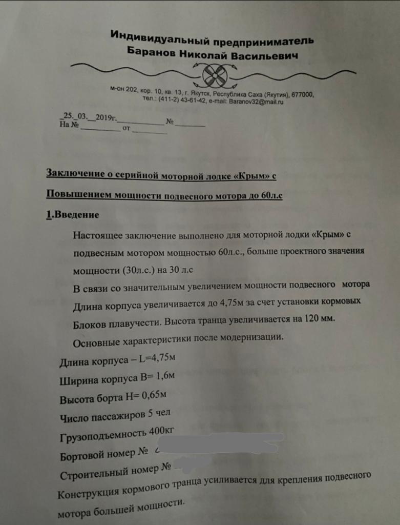

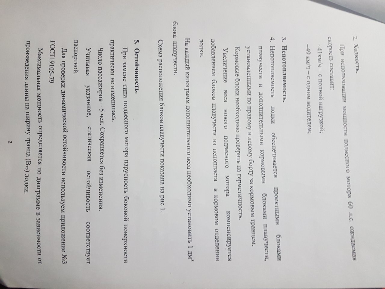

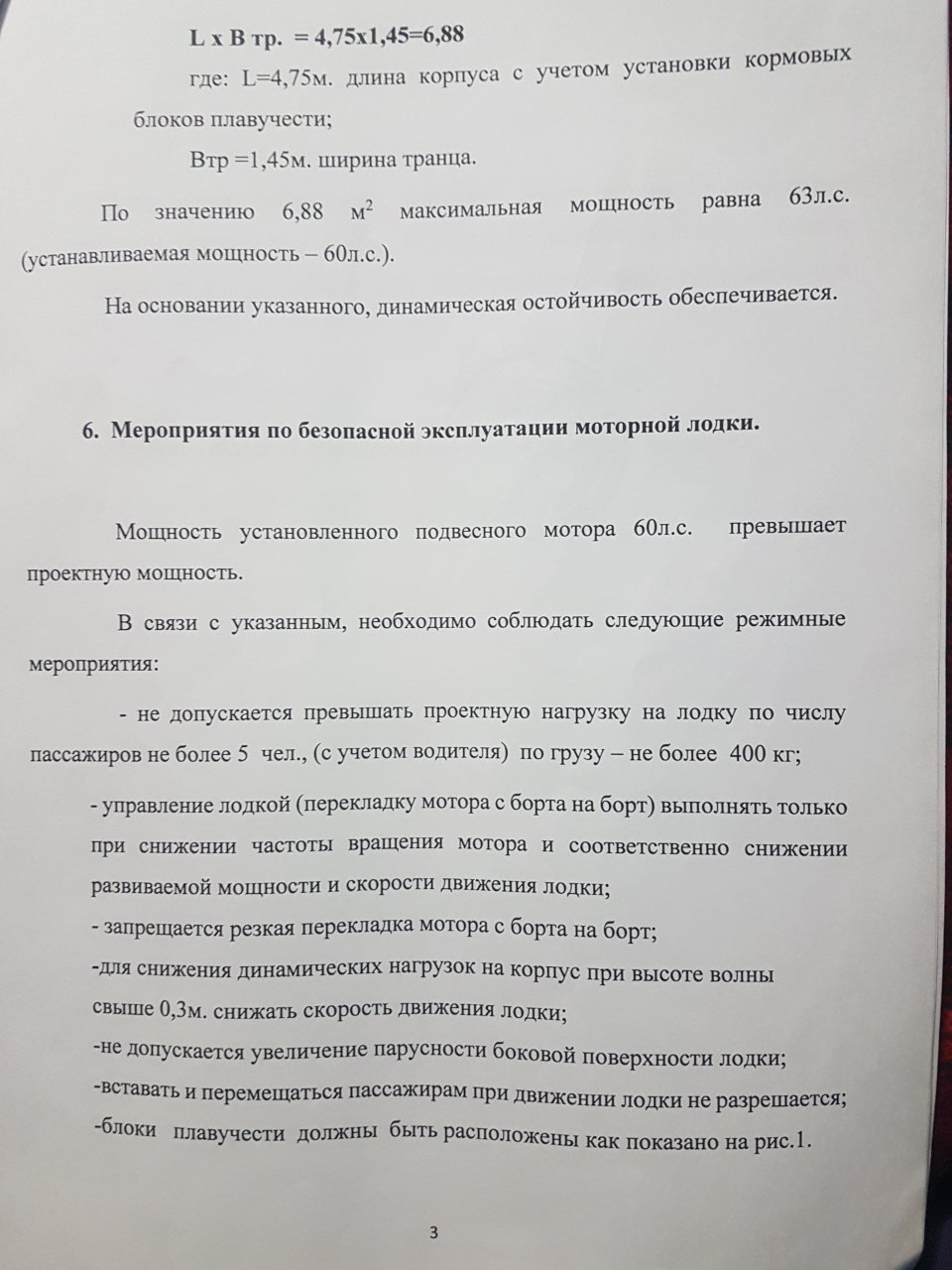

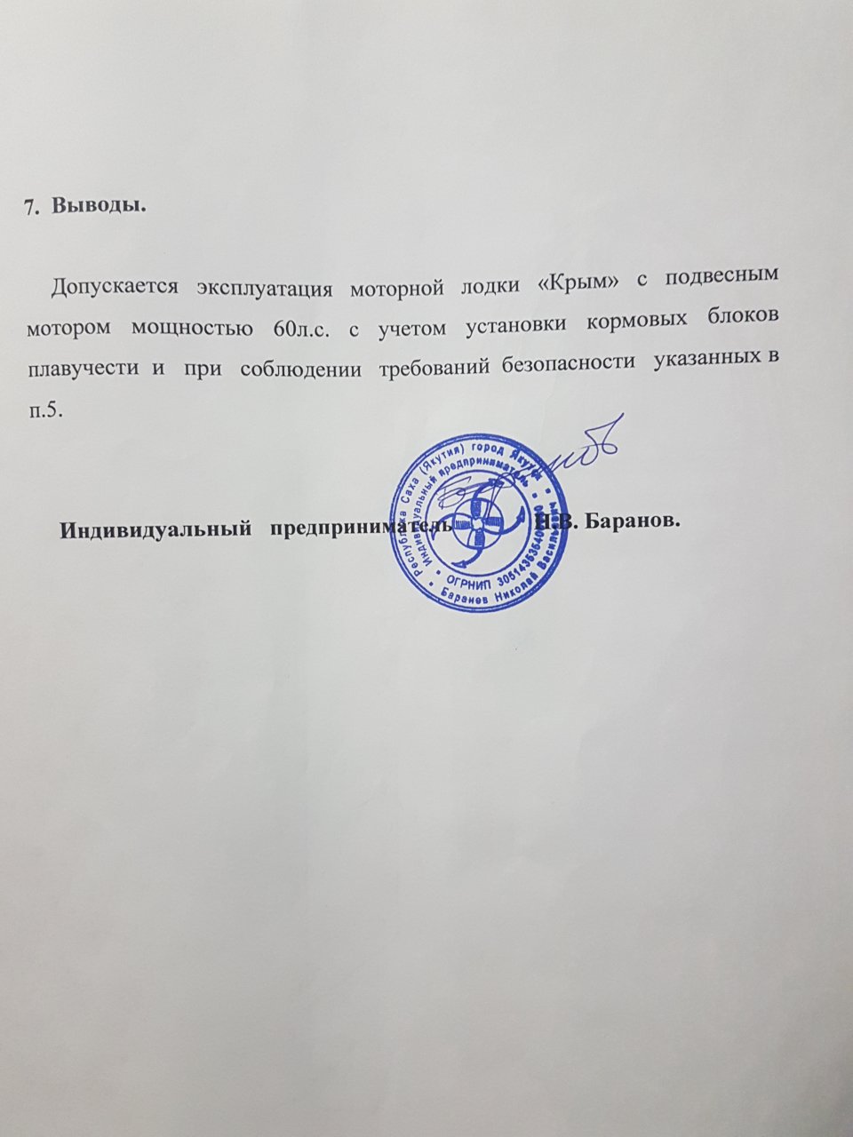

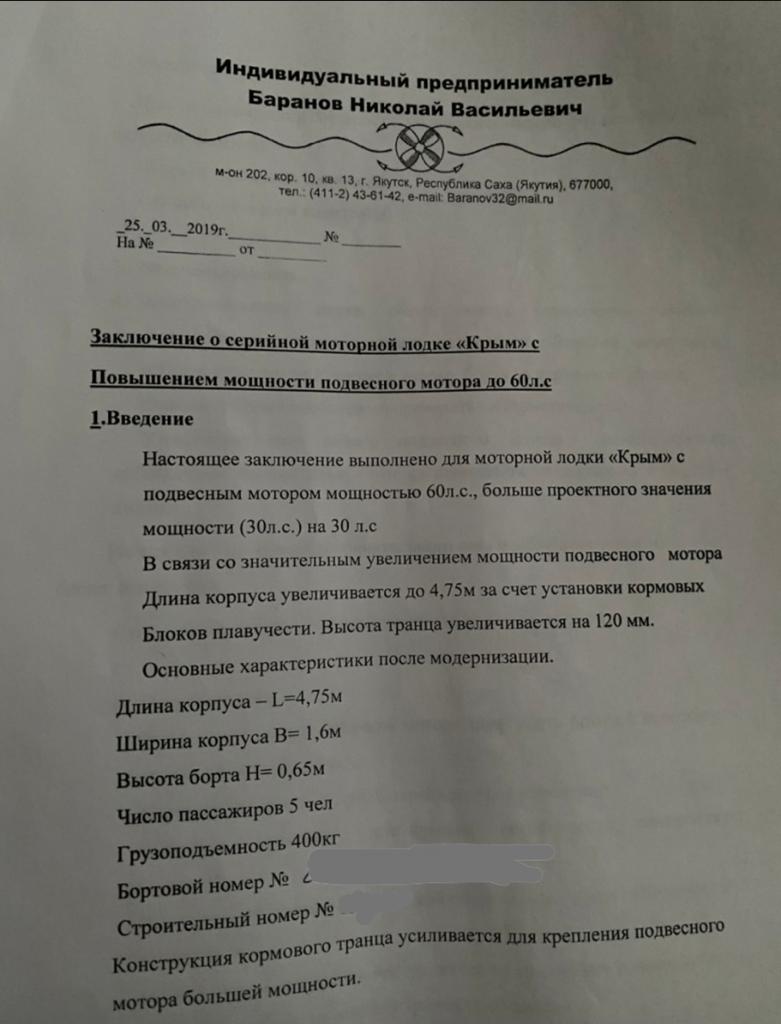

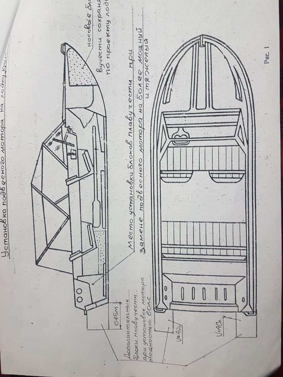

Этот человек находится в Якутске, я в районе, позвонил ему ,сказал что хочу на Крыма поставить мотор большей мощности .До 50 он давал без всякой переделки,только дополнительно для плавучести указаны места где уложить пенопласт,это мы сами усиливаем транец и ставим отливную ванну .На 60 лошадок установка дополнительных баков плавучести. Это мне подсказал родственник,так как он был начальником гимса только в другом районе,а в нашем молчали об этом. Если кому интересно могу скинуть контакты. Чуть позже скину фото.

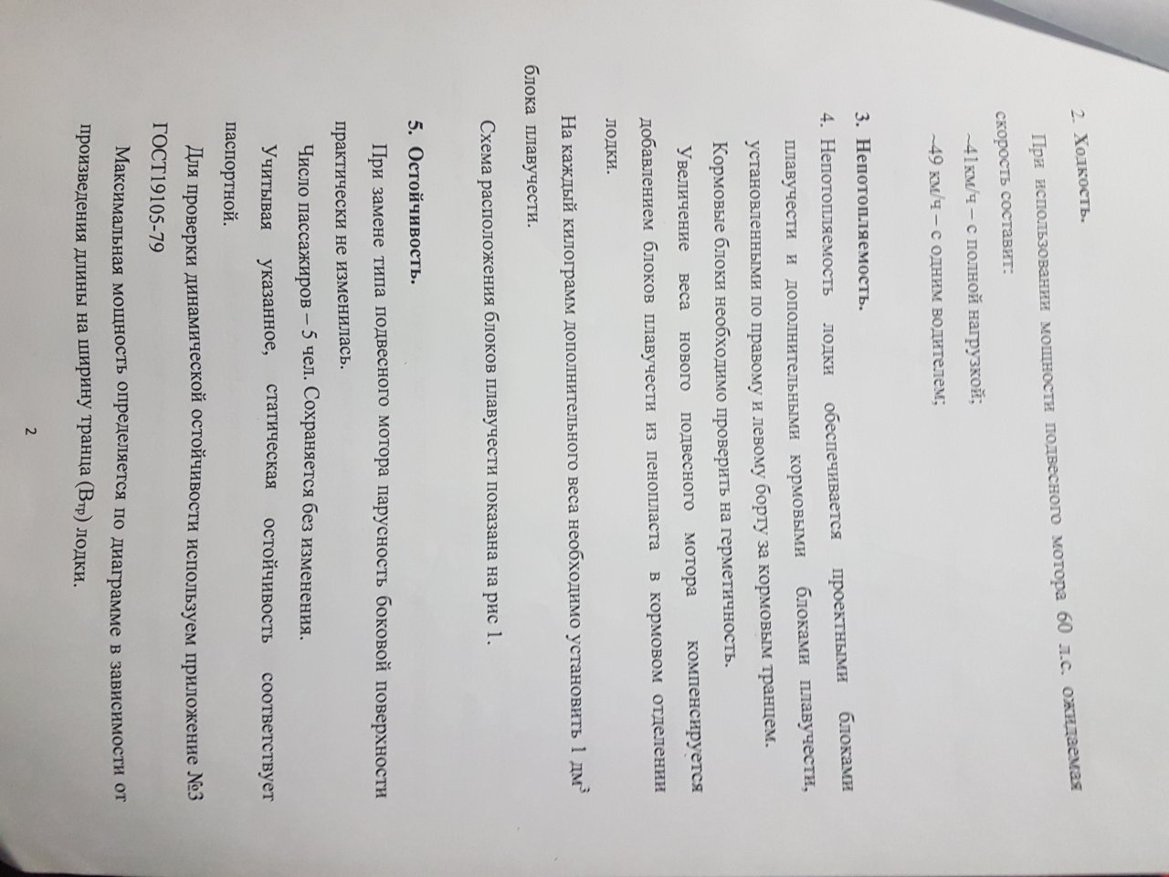

Вот доки.
Вот доки для регистрации.
Спасибо, вечером попробую разобраться.
Если можете, ещё каких нибудь пояснялок добавьте.
Ну вот как барану примерно, на таком уровне.
Буду признателен.

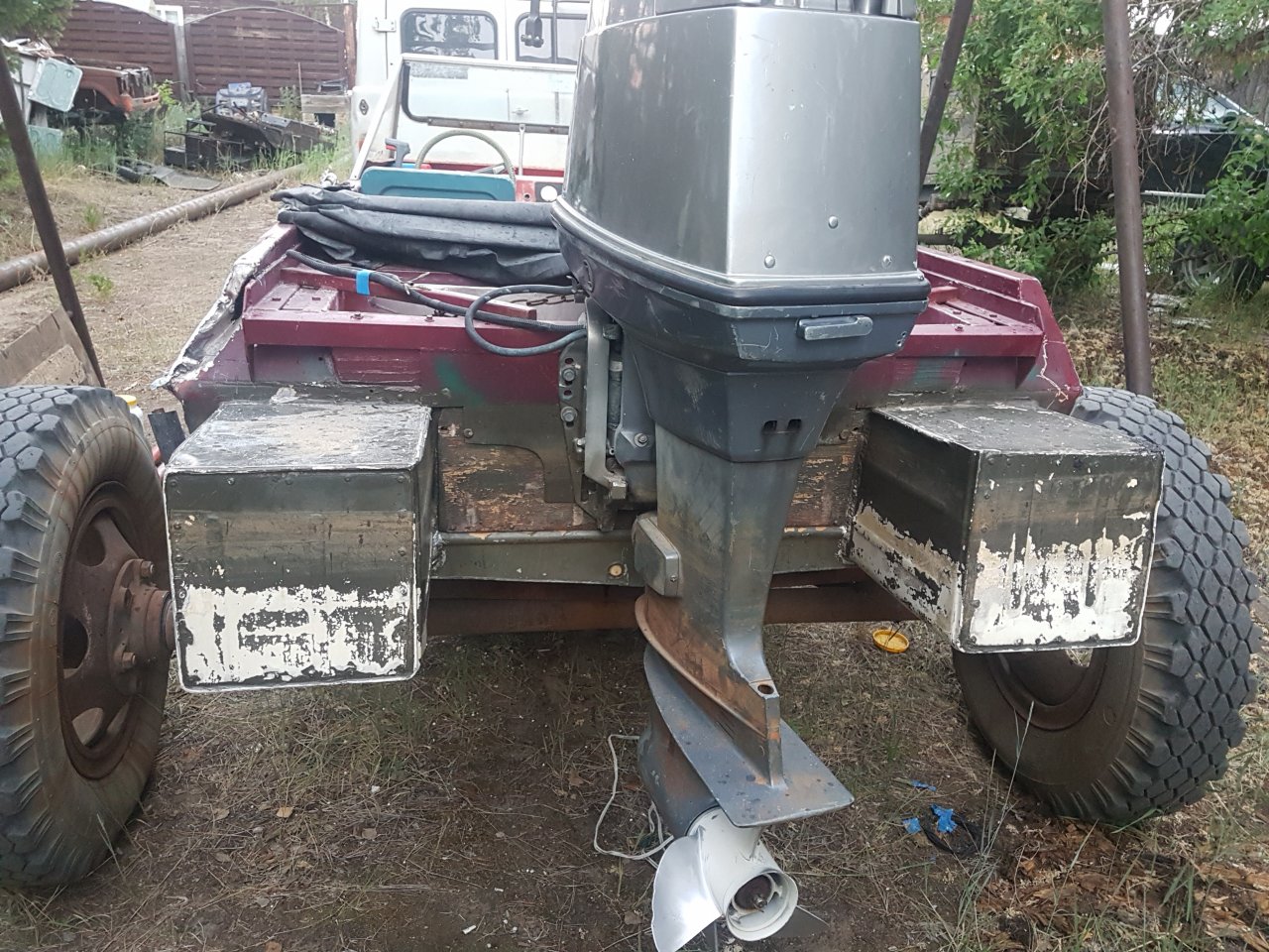

На лодке выглядит вот так,приварены баки ,усилен транец.

Вроде больше не каких заморочек не было,сделал по тех.регламенту и поставил на учет. Хотел что бы дали разрешение на 90 но он отказал мне.

Больше 10 лет, как оформляемся с помощью господина Баранова. И я уверен что в каждом регионе есть такой человек, просто надо очень захотеть его найти...

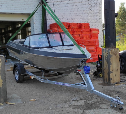

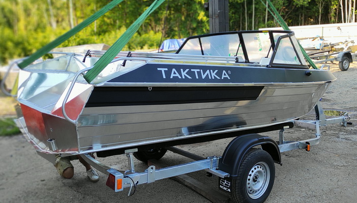

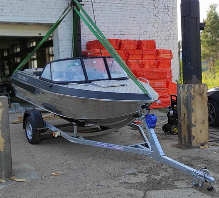

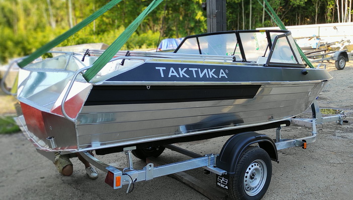

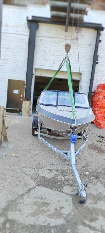

Взвесил за и против, перелопатил отзывы и купил Тактику 460. Большой аргумент в пользу нее стало то, что производитель гарантировал ее изготовление в течении 1 месяца после заказа в разгар сезона (в самый сенокос грубо говоря). Лодки такие в живую не видел, пошел на свой страх и риск. "Переживал", что покупаю кота в мешке. Оплатил задаток 30 тыс, хотя производитель согласен был и на 10. Обговорили детали, пожелания, комплектацию и уехал в отпуск в Питер. Отмечу терпеливость менеджера (Никита) сколько я ему задавал вопросов, сколько звонил-писал, сколько раз менял комплектацию (добавлял - отказывался). Через две недели без напоминаний, он на ватсап начал скидывать фото изготовления лодки - был готов корпус, остались доработки типа установки стекла, сидений рундуков, пола, пошива тента и пр. мелочевка. Через три! недели менеджер позвонил - лодка готова. Я допником заказал накидки мягкие на сиденья, боковые полки, переключатели, бортовые огни, выключатель массы, проводку и еще что то. Купив по дороге в Чебоксарах прицеп еду в Сосновку 9 июня. Выехав предупредив менеджера о том, что подъезжаю, но не расчитал и приехал после 6 вечера. Менеджер позвонил, посетовал, что опаздываю так как они работают до 4-х вечера и спросил когда буду на месте. Поняв, что я опоздал согласился отдать мне лодку вечером (пятница вечер если что:) ), при этом! выдернули бухгалтера, зама директора (может ошибаюсь), и позже приехал сам директор (возможно по своим делам). Сказать, что увидев лодку, я был удивлен, значит ничего не сказать. Ну во первых мне понравился ее внешний вид, высокие борта, красивое стекло, аккуратные швы. Немного напряг ее размер - она кажется огромной по сравнению с Крымом. К 8 часам вечера все оформили, погрузили на прицеп. Ребята во всем помогали - даже отрегулировали слани прицепа под днище. Помогли правильно закрепить стяжками, дали картон (какой то алюминизированный) под стяжки чтобы лодка не терлась в местах крепления. В общем сделали все, чтобы я довез лодку за 2500 км в целости и сохранности. Ко всему прочему, я попросил допником докинуть редуктор, трос рулевого, бардачок, топовый огонь и еще какую то мелочь - так они открыли склад и и продали это со скидкой от цены сайта (по моему 20% точно уже не помню), так как я сам все это буду устанавливать. До места добрался без приключений, лодку довез в целости и сохранности.

Красавчик просто!! 2500 км — это целое приключение практически.. тут на целый рассказ можно накрутить — только про дорогу... особенно если фактор марки авто—тягача приплюсовать... с некоторыми авто так вообще ужастик или блокбастер получится может:)).. чем тянул то?
я так прикинул что с юга до Питера —и то меньше 2000 будет и с севера на юг идет дорога.. а тут все по северному региону...

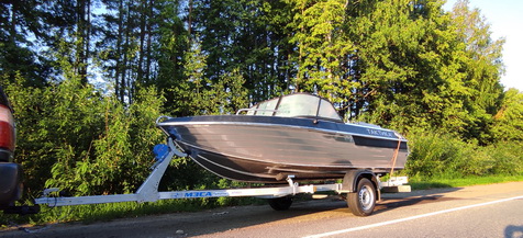

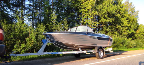

фото

Спасибо! :) Тянул крузаком - никаких сложностей. Единственное в Екатеринбурге я в икее затарился шкафами, диванами и пр. с Икеи. Мало того, что я сэкономил на доставке лодки, так я еще и мебель и пр. привез попутно. Конечно развесовку прицепа пришлось поменять.
