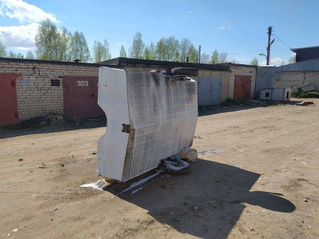

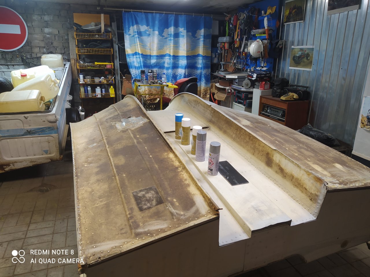

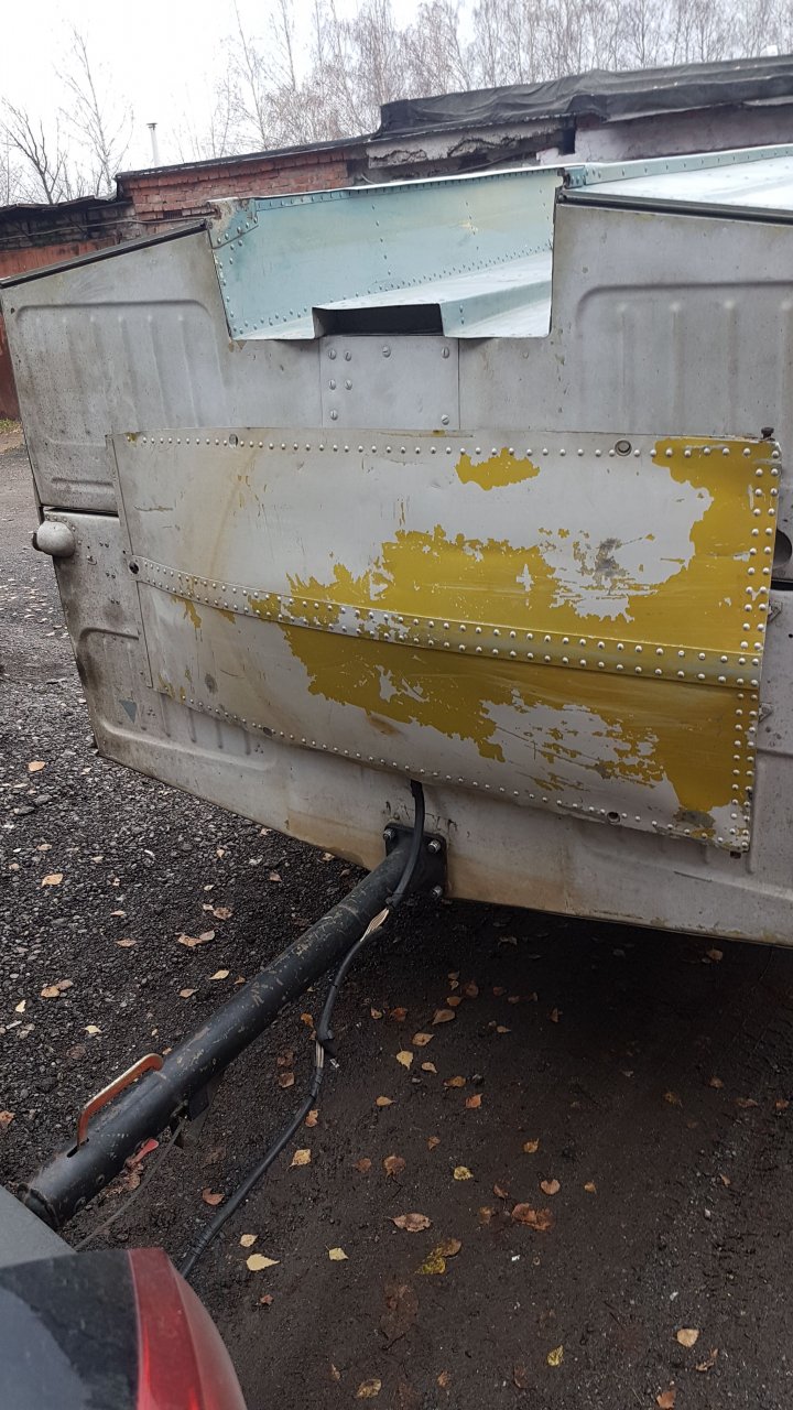

Первым делом осмотр днища, поиск течей, есть пара заплат, ничего критичного, всё в норме.
Следующим шагом сборка тента, все элементы в наличии, дуги кое где поломаны в местах креплений, восстановлю.

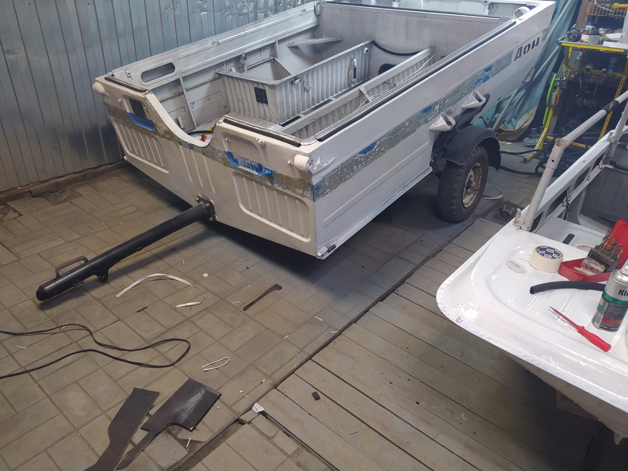

Делаю полную разборку, снимаю слани, обрезаю проводку. Выстукивая вмятины, клепаю некоторые элементы крепежа.
Далее привожу в порядок корпус, бюджет ограничен, покраска исключительно косметическая. Счищаю местами облезшую краску, вижу что алюминий покрыт авиационным

Грунтом.

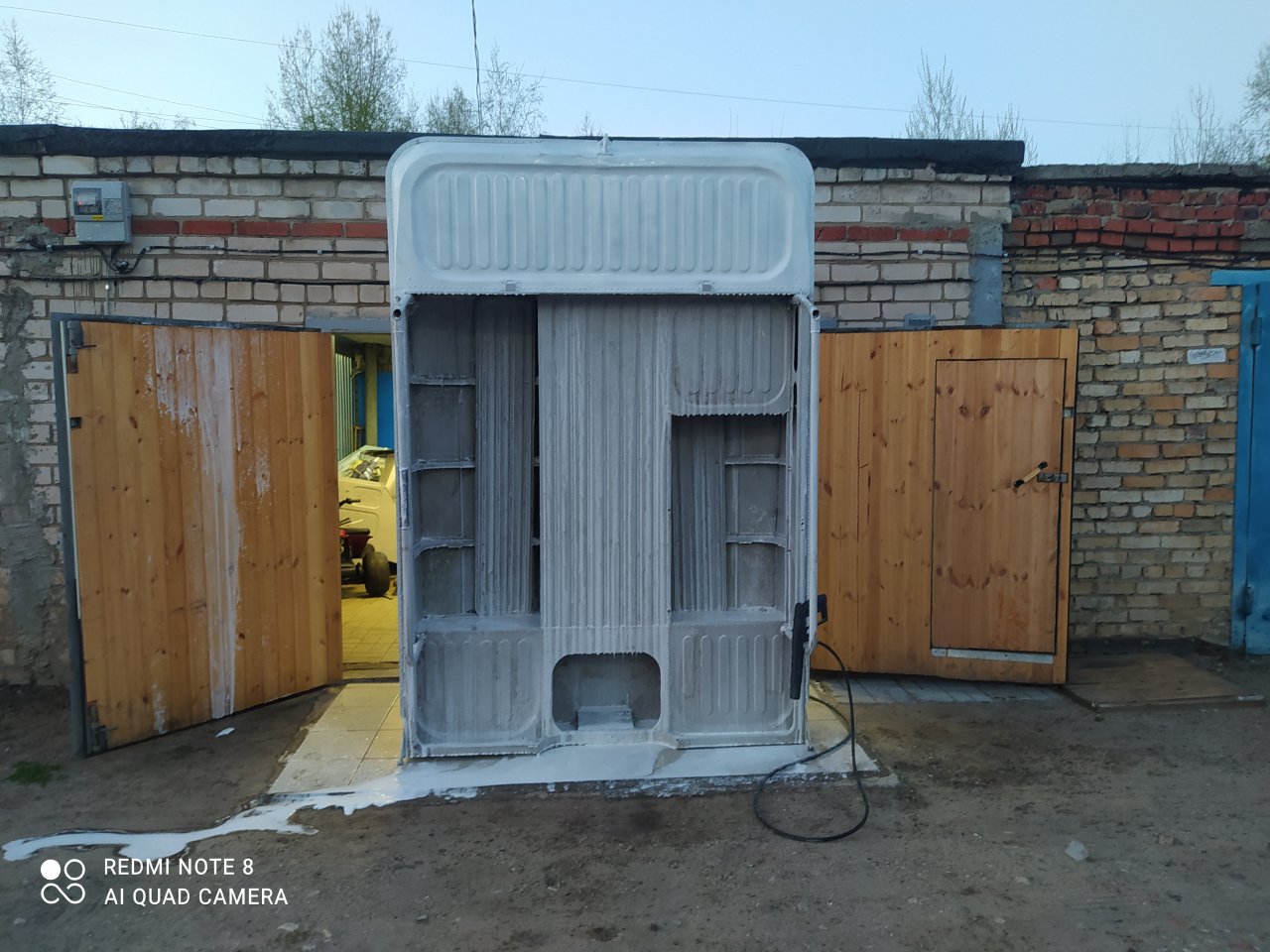

Грунт оставляю, лишь немного матую краску, далее через обычный грунт накладываю акриловую краску.
Не забываю всё отмыть и очистить, половинка довольно лёгкая, поставил на иранец, промыл автомойкой с химией.

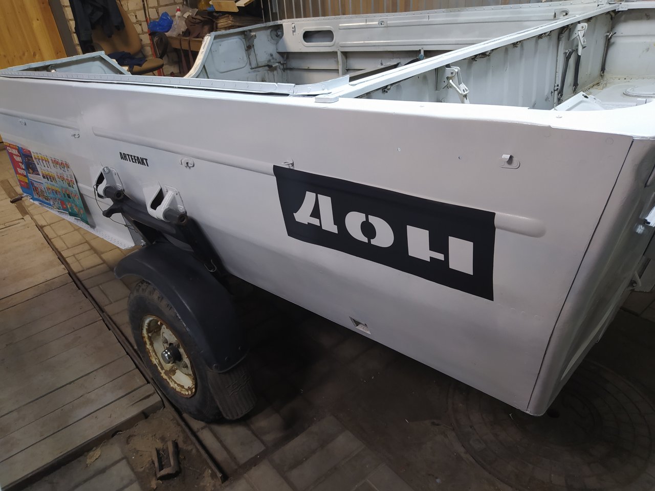

На передней половинке покрасил только внешку, изнутри немного обновил грунтом серого цвета. Ранее кто то уже делал это, решил не отскребать полность, что бы не нарушить заводской слой краски.
204714

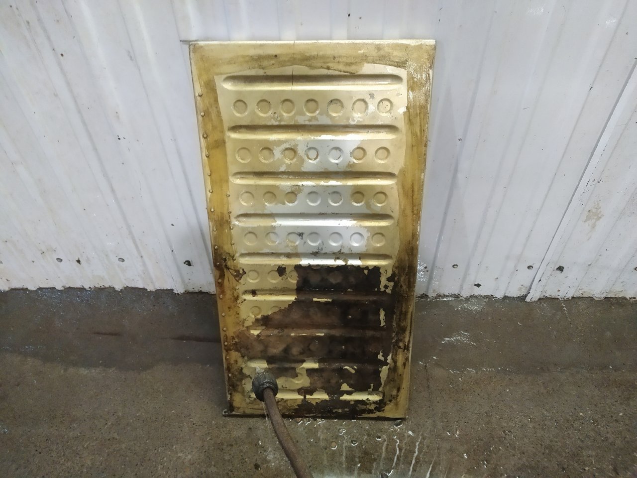

Нижнюю половинку также промываю автомойкой.

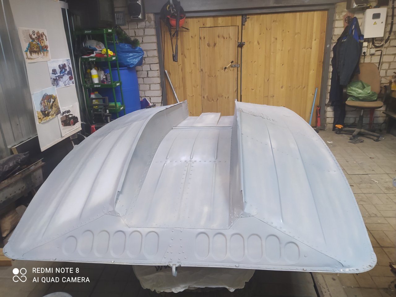

575
Руслан

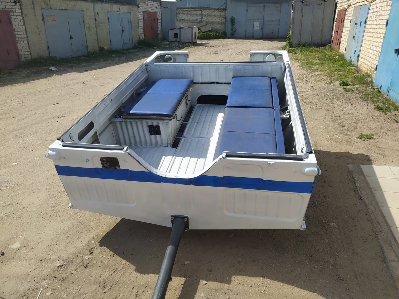

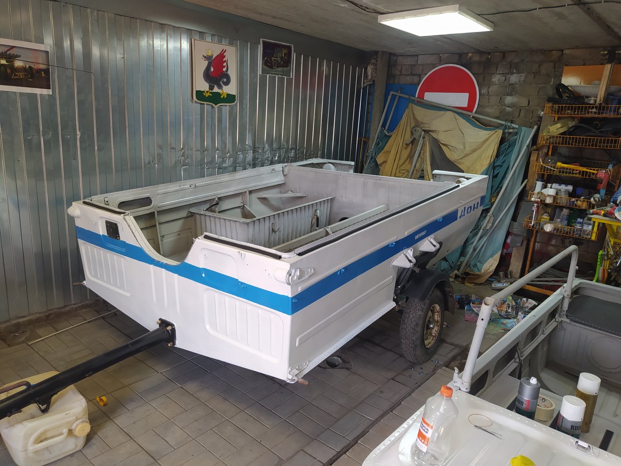

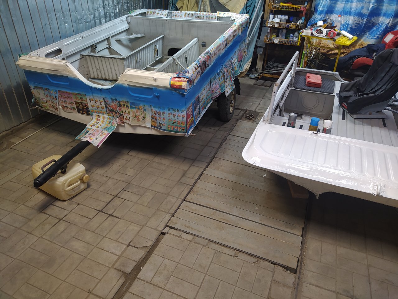

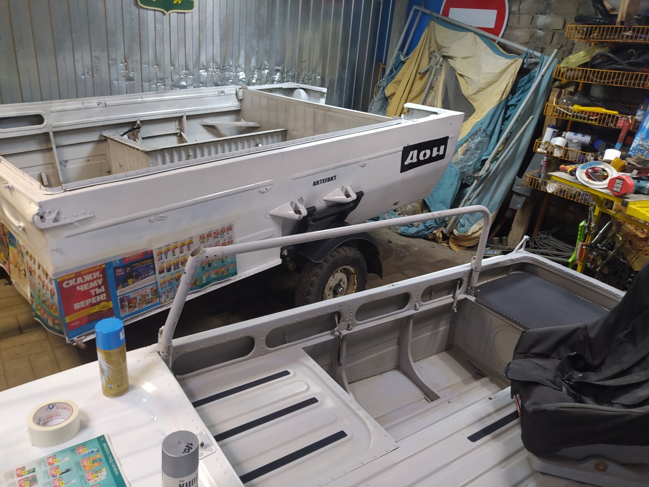

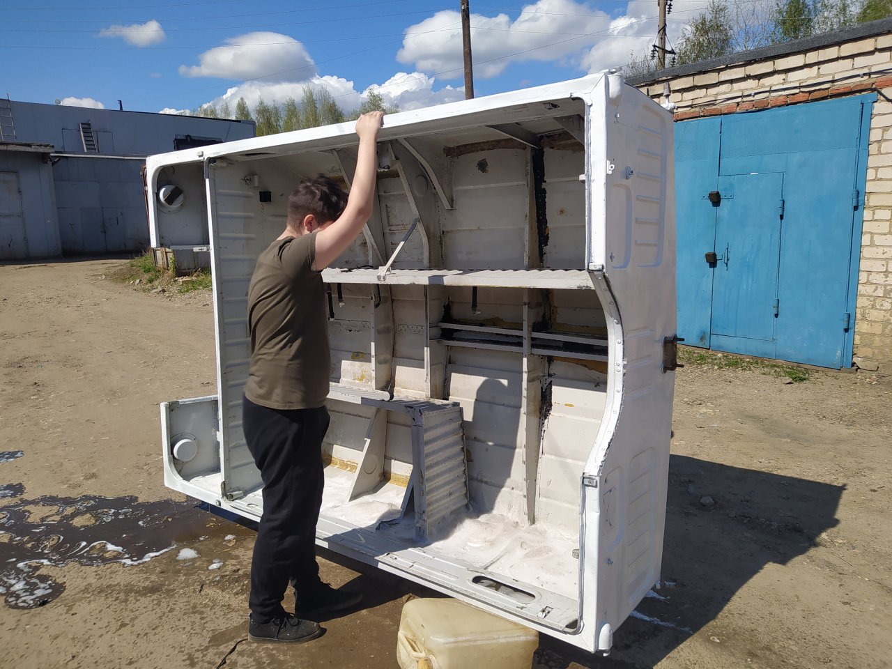

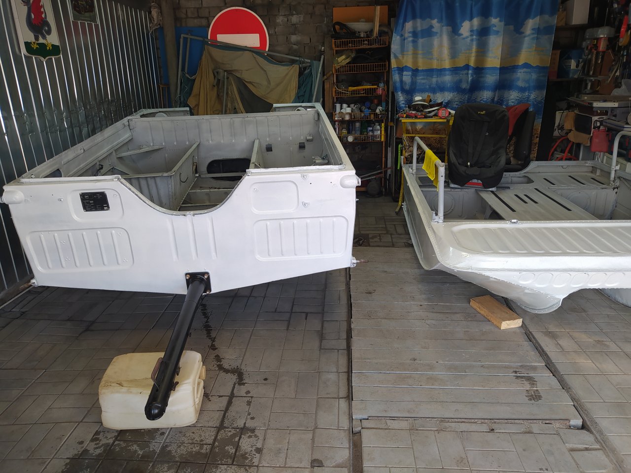

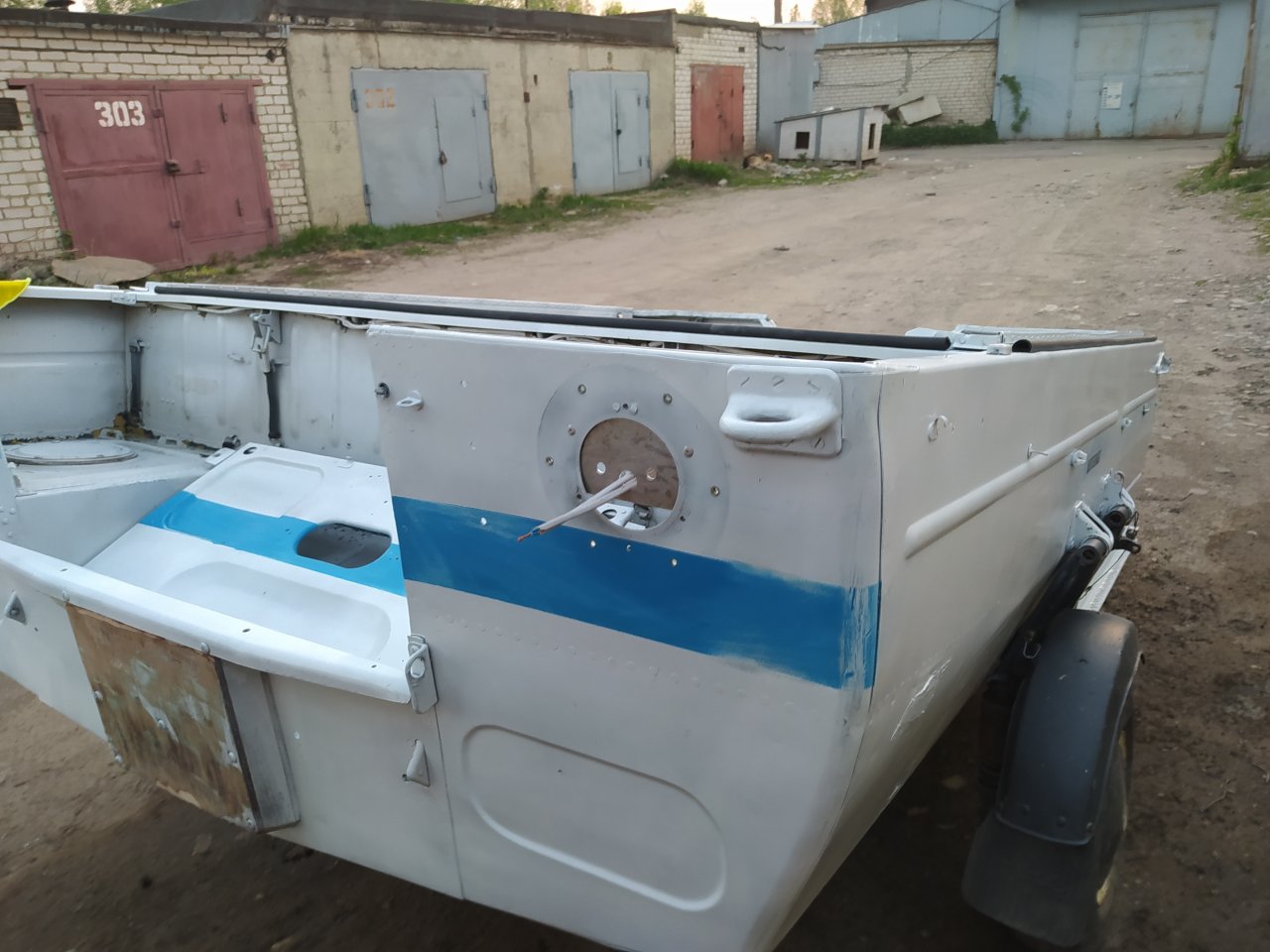

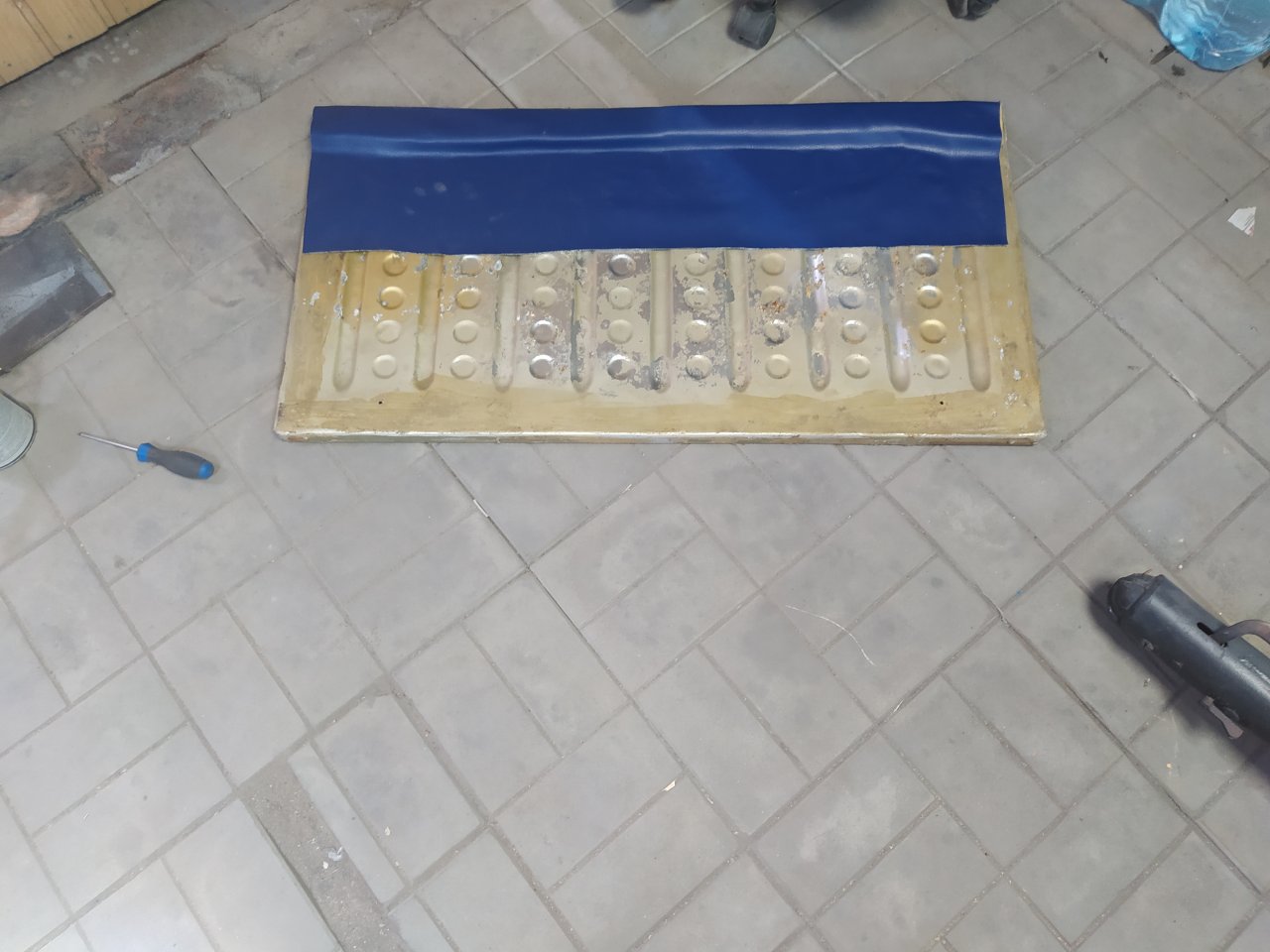

Нижнюю половину крашу, мою, крашу мою, мусора там скопилось за последние 40 лет больше количество.
204720
В оригинальном окрасе присутствовала полоса синего цвета, RAL 5015. Также изготовил на плоттерной резке деколи в виде надписи Дон, предварительно реконструировал надпись в Corel Draw.

Руслан
Получилось конечно так себе, но довольно свежо.
204724
Как выяснилось позже краска полосы не имела адгезии и легко стиралась ногтем, ну что же, опять шкурю и крашу
204725

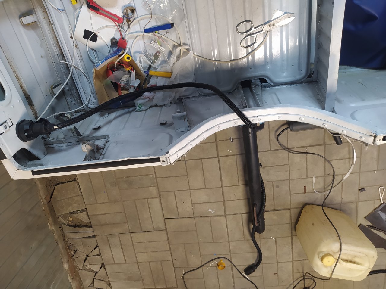

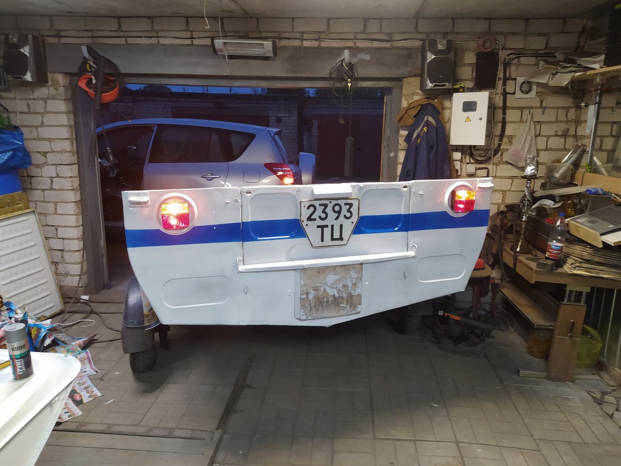

Пришло время заняться проводкой.

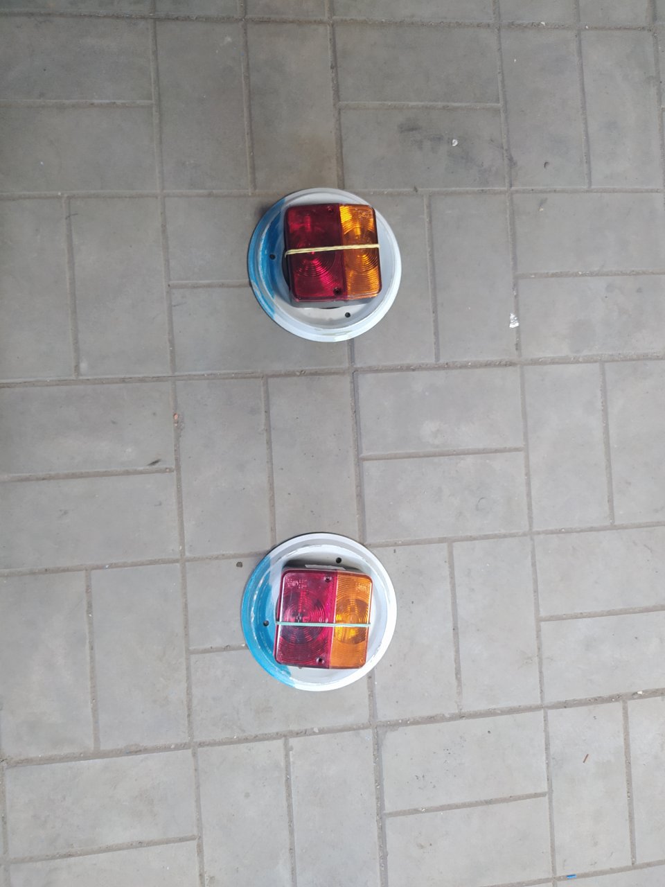

Родные фонари, от запорожца пришли в негодность, приобрёл максимально аскетичные фонари, для придания антуража 80х годов. Прикинул как они будут смотреться, изготовил крепежную пластину.
Coonar
25.09.2014
701
575

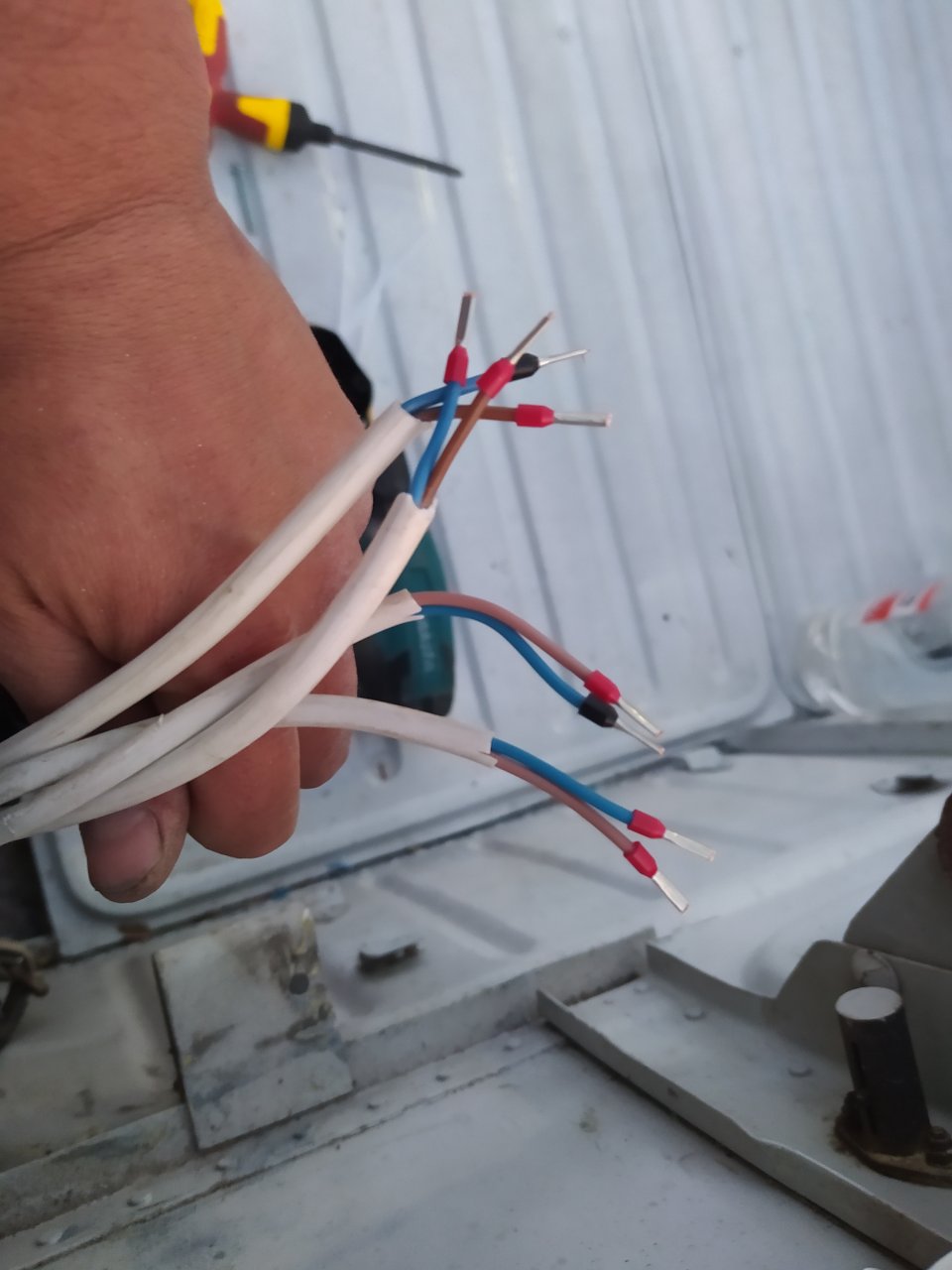

Руслан

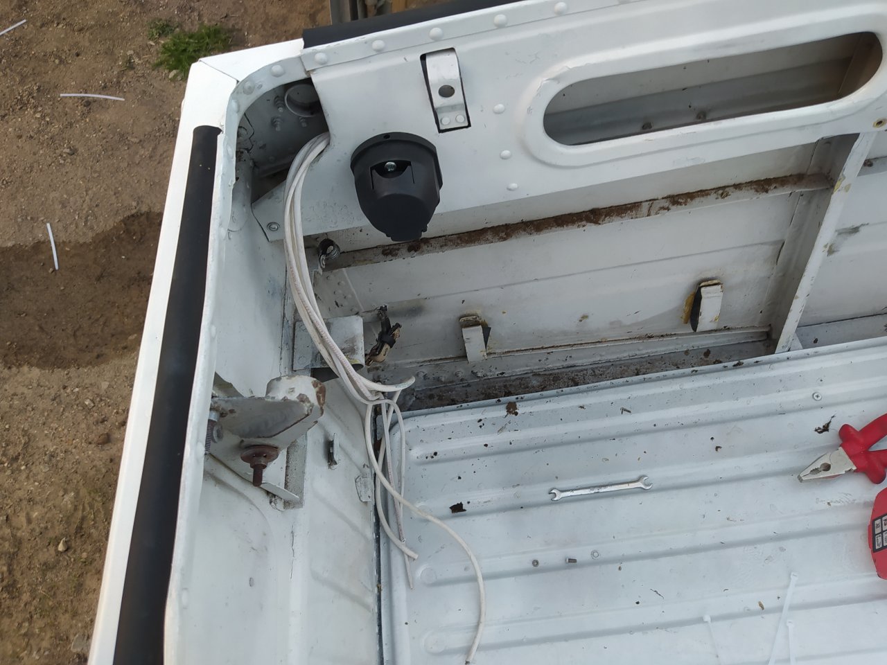

Для подключения фаркопа вывожу розетку обжимаю провода.
Получился удлинитель, которым соединяется проводка лодки со штатной проводкой авто.

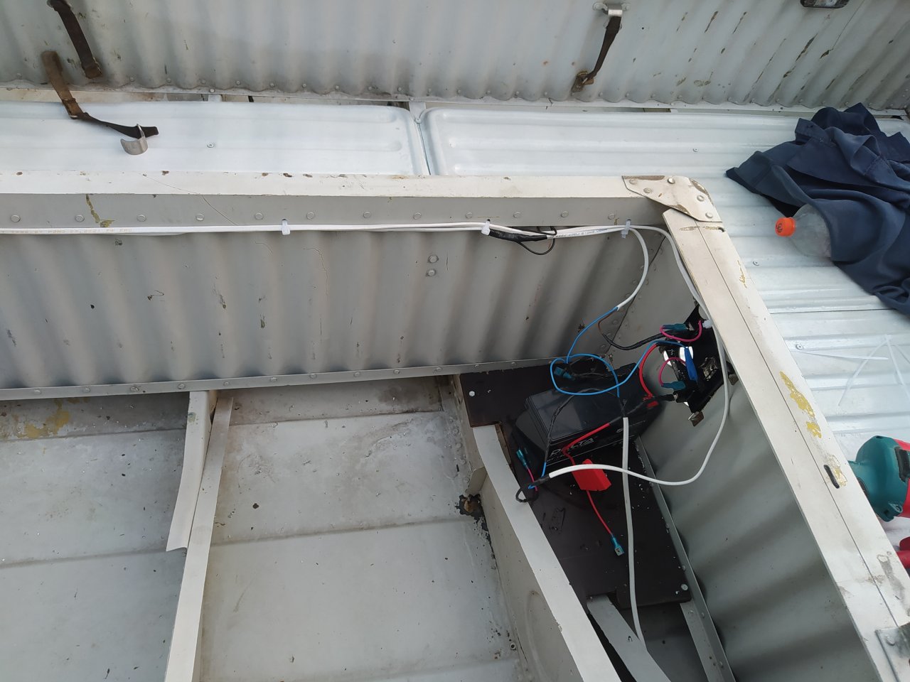

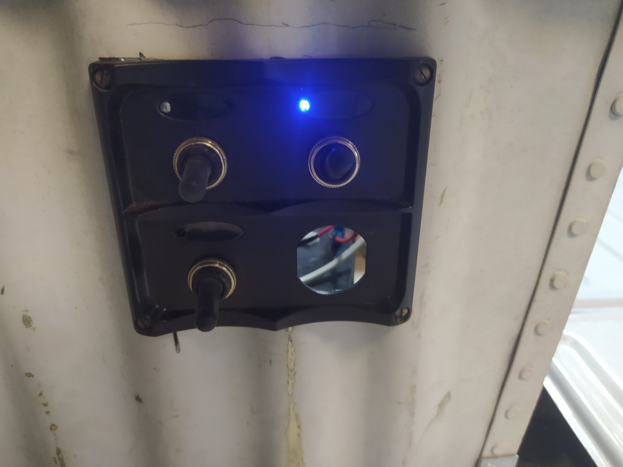

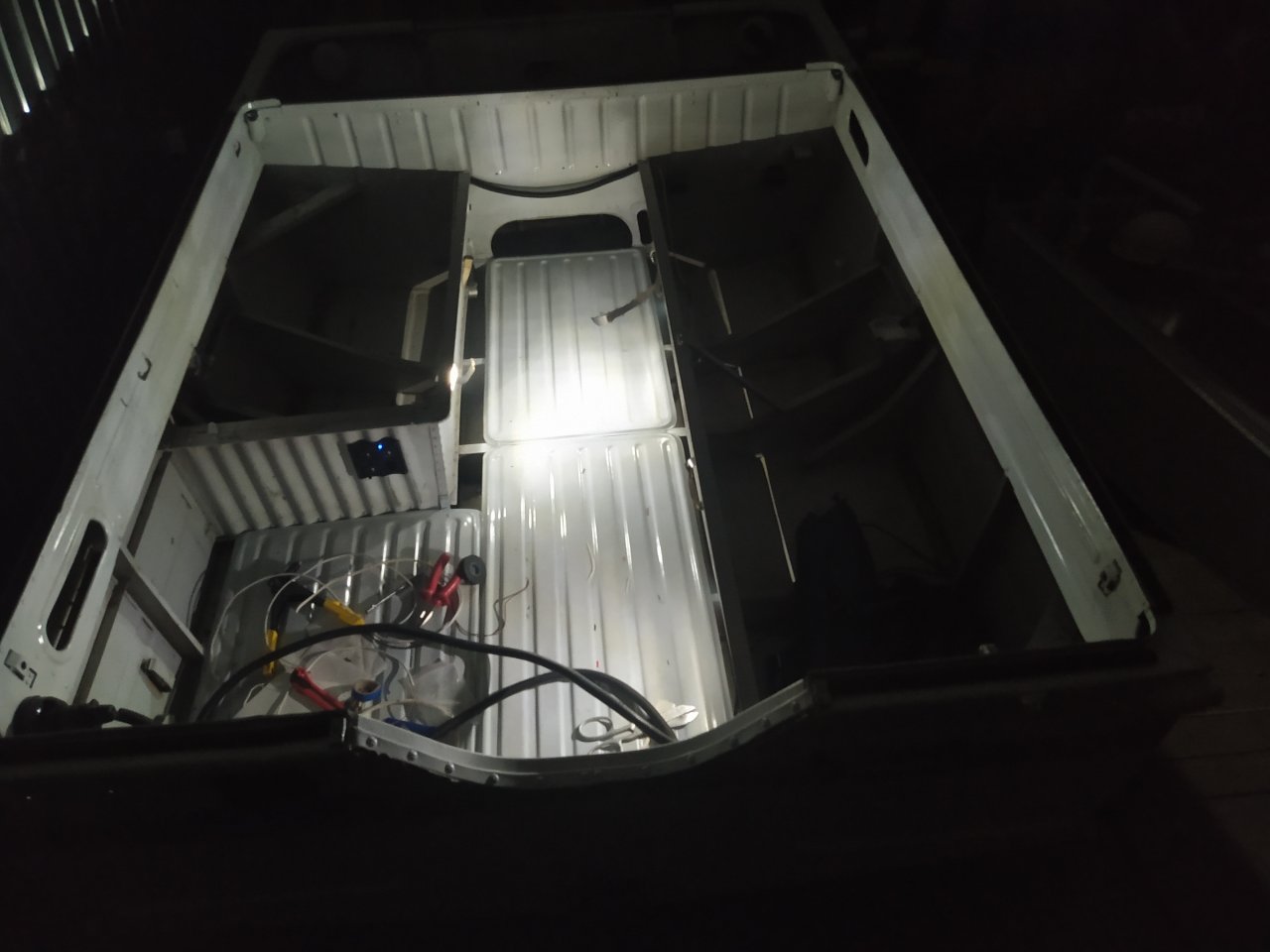

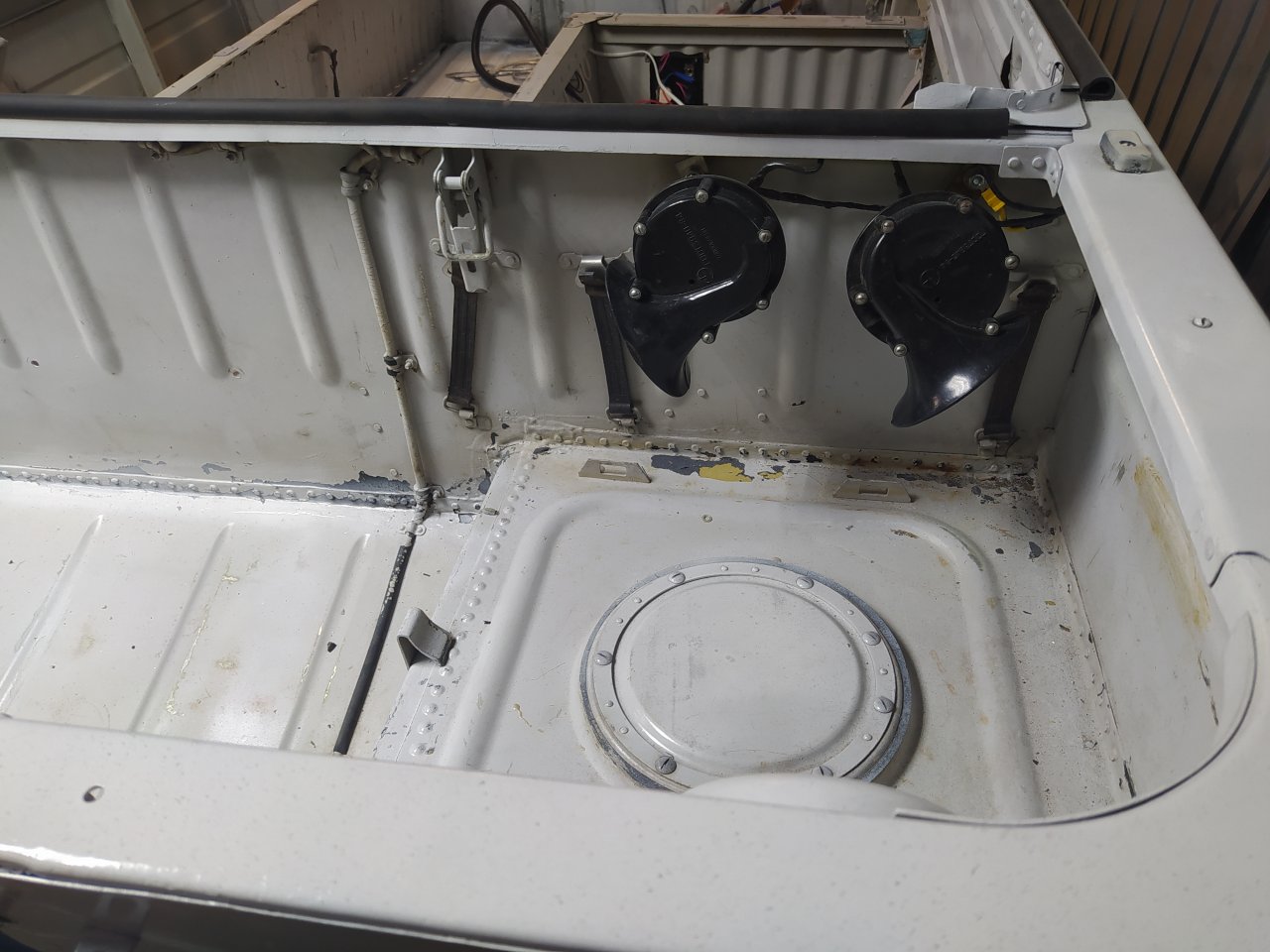

Затем размещаю небольшую панель с тумблерами под сиденьем, к ней подключаю плафончики освещения, взял герметичные светодиодные габариты от прицепа.
Ну и как же без сигнала, ничего другого не придумал, как взять двухрожковый сигнал от Волги.
Coonar
25.09.2014
701
575
Руслан
Изготовил из ламинированной фанеры площадку под небольшой аккумулятор. Думаю для мелких нужд хватит. Посигналить и внутри кокпита подсветить достаточно.

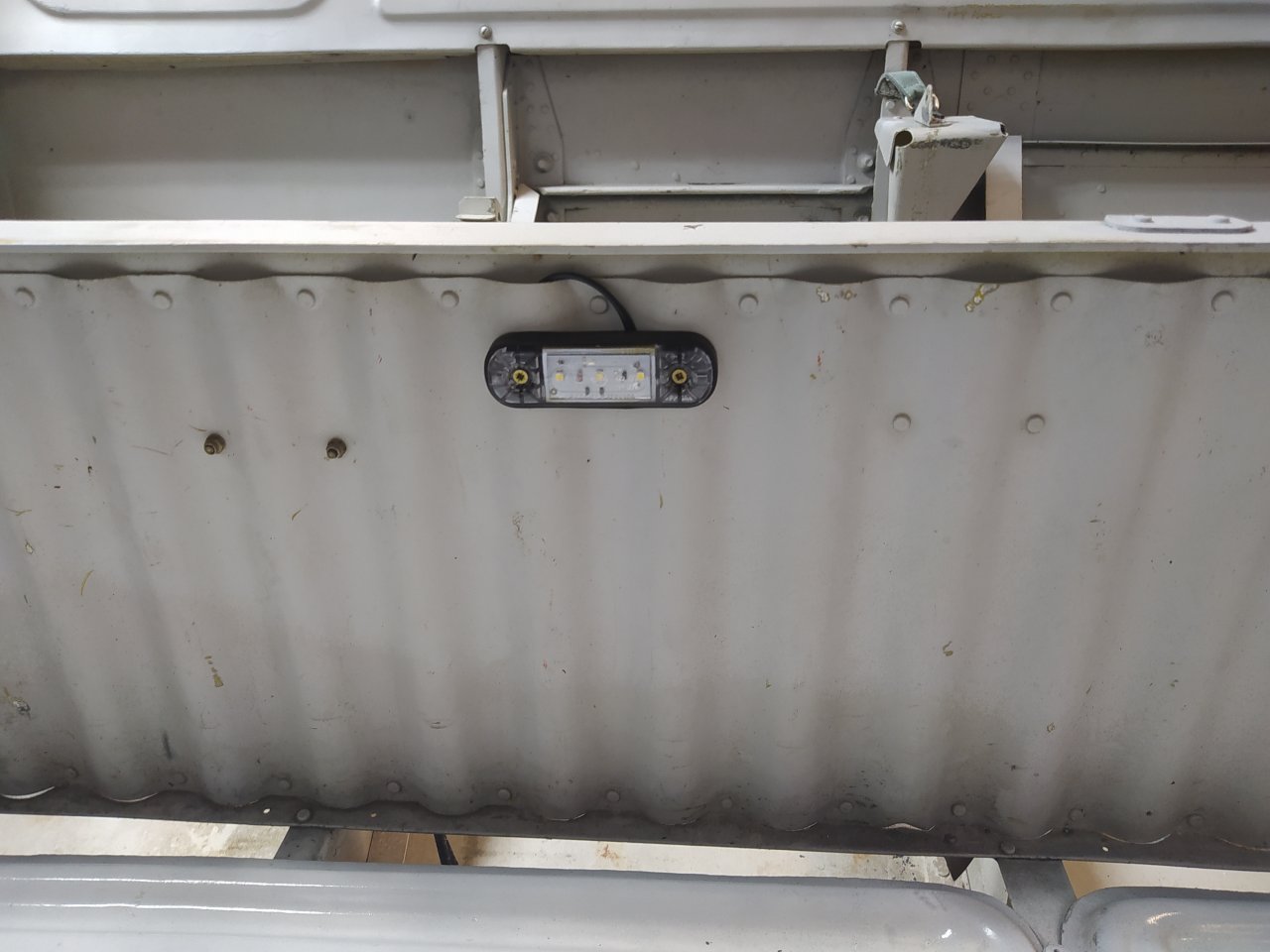

Руслан

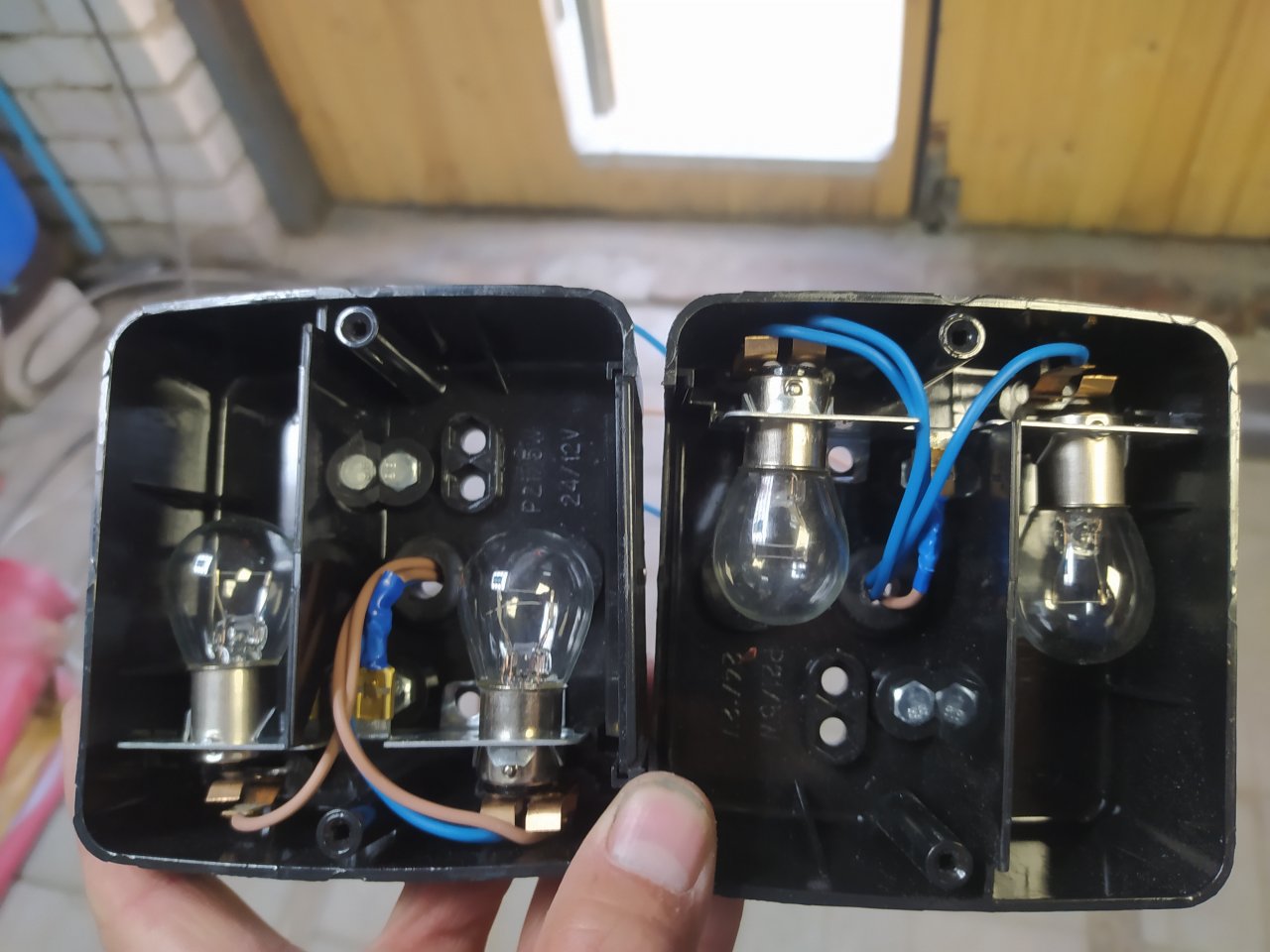

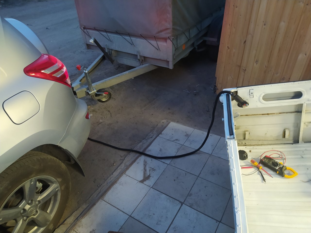

Небольшой отчёт о проделанной работе.

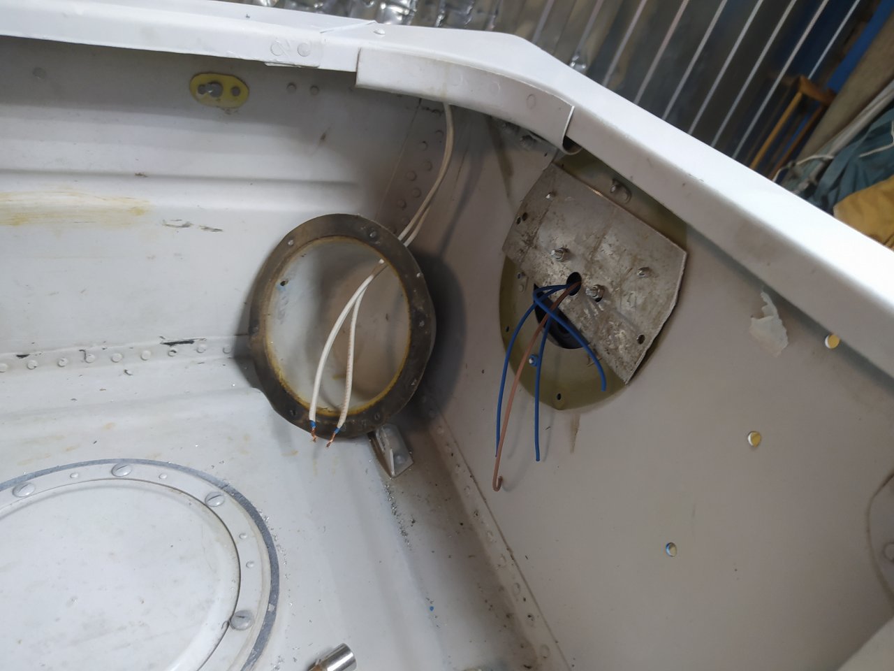

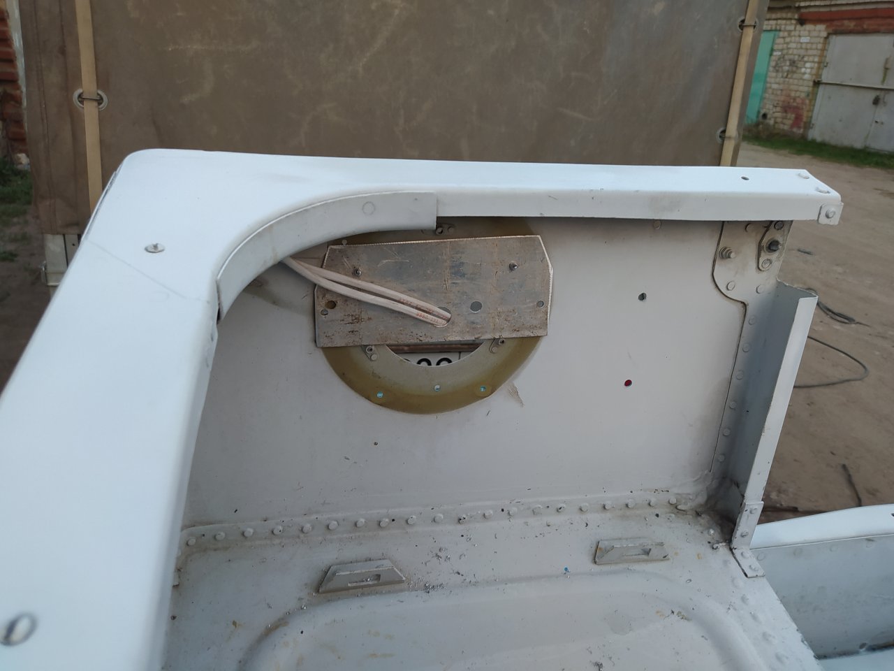

Припаял провода к фонарям.
204799
Оставил заводскую крышку, заклепал, т.к. уже нет возможности закрутить гаечки.
204800
Ну и конечно же предварительно проверил на авто.
204801
Удлинитель тоже оказался сделан правильно.

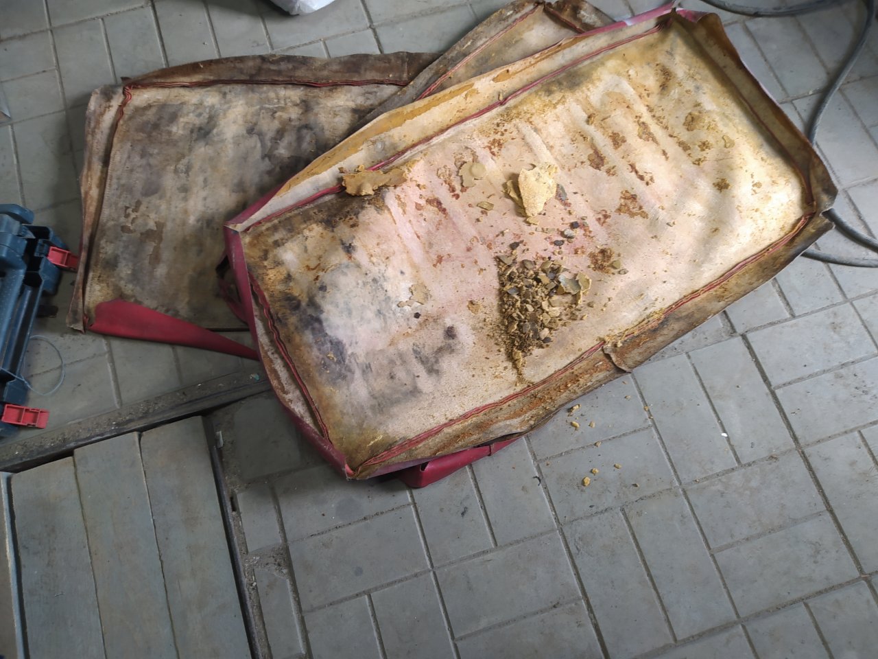

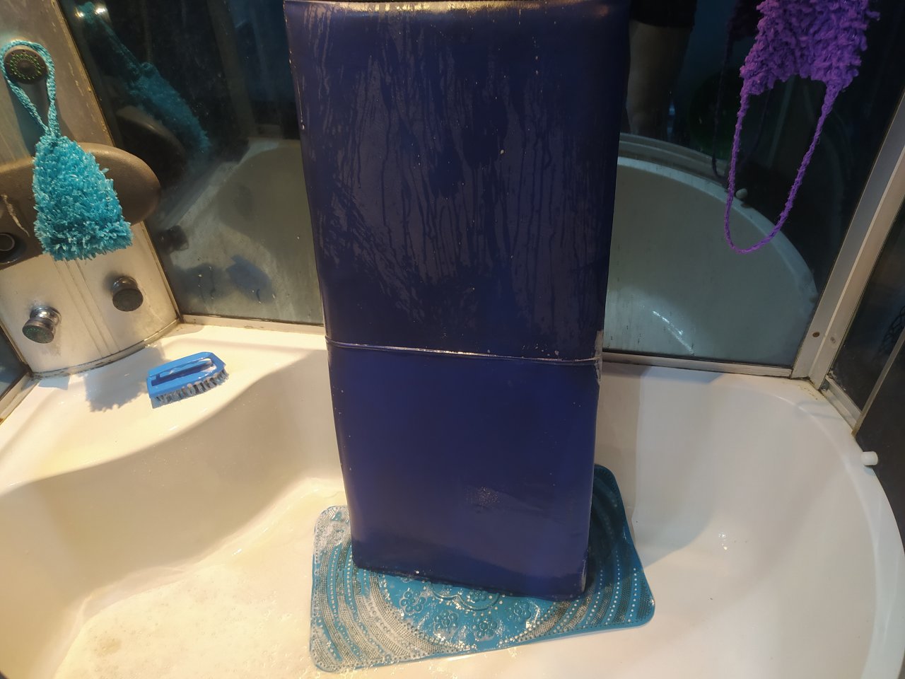

204802

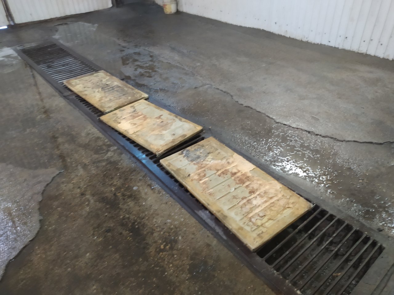

Затем занялся сидушками. Оставлять старые не стал, т.к. они превратились в труху.
204804
Несу их на автомойку, гаражной мойкой нет смысла пробивать труху.
204803
Результат ожидаемый, клей не удалился, но поролон весь смыло.

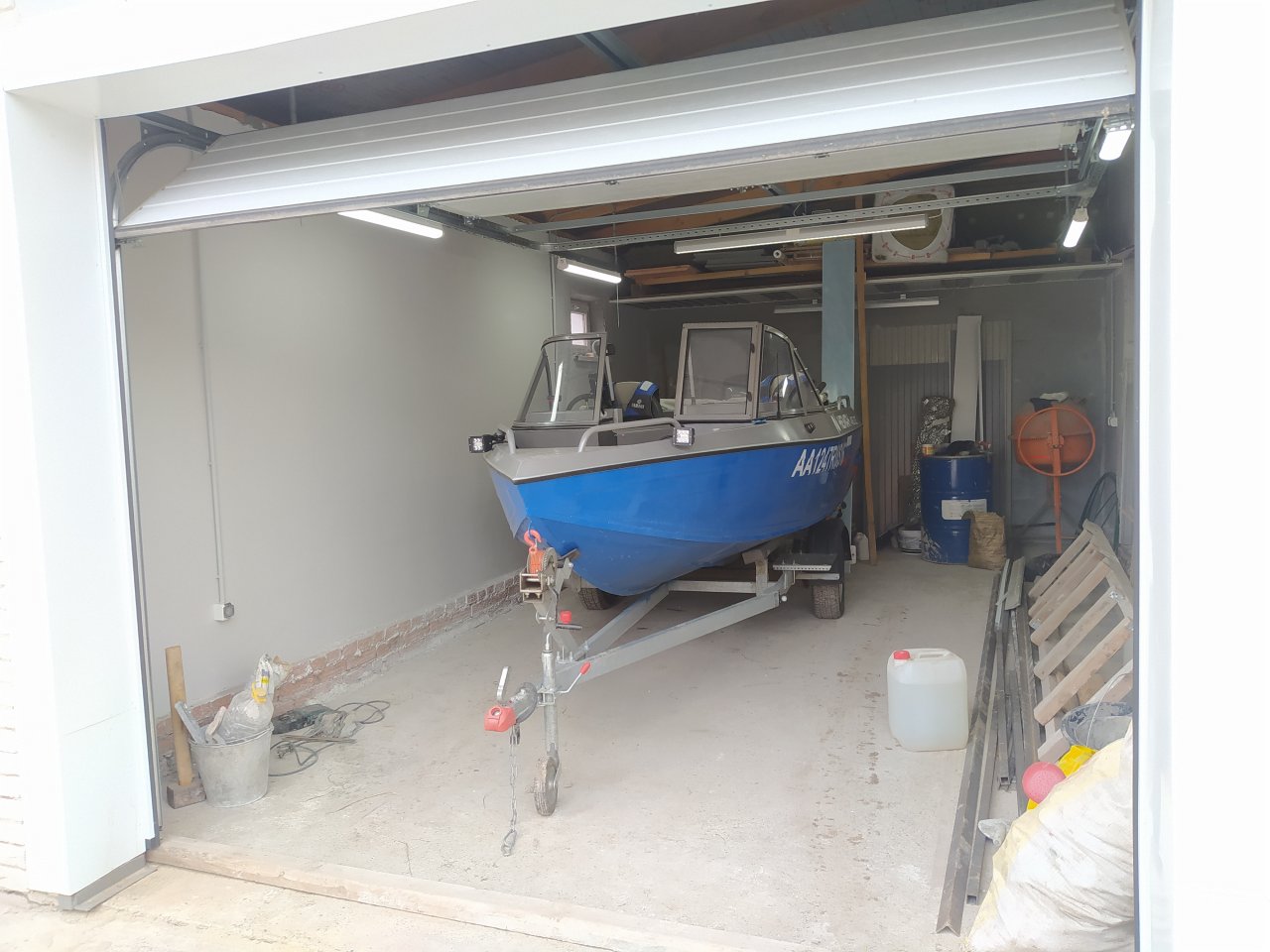

После всех процедур сгонял на участок, проверил флагман своего флота, скоро предстоит ТО, по замене масел. Как закончу ДОН, перегоню в этот гараж НЕМАН.
204808

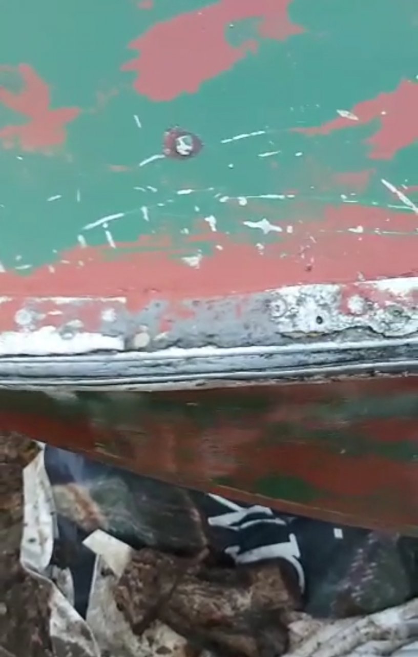

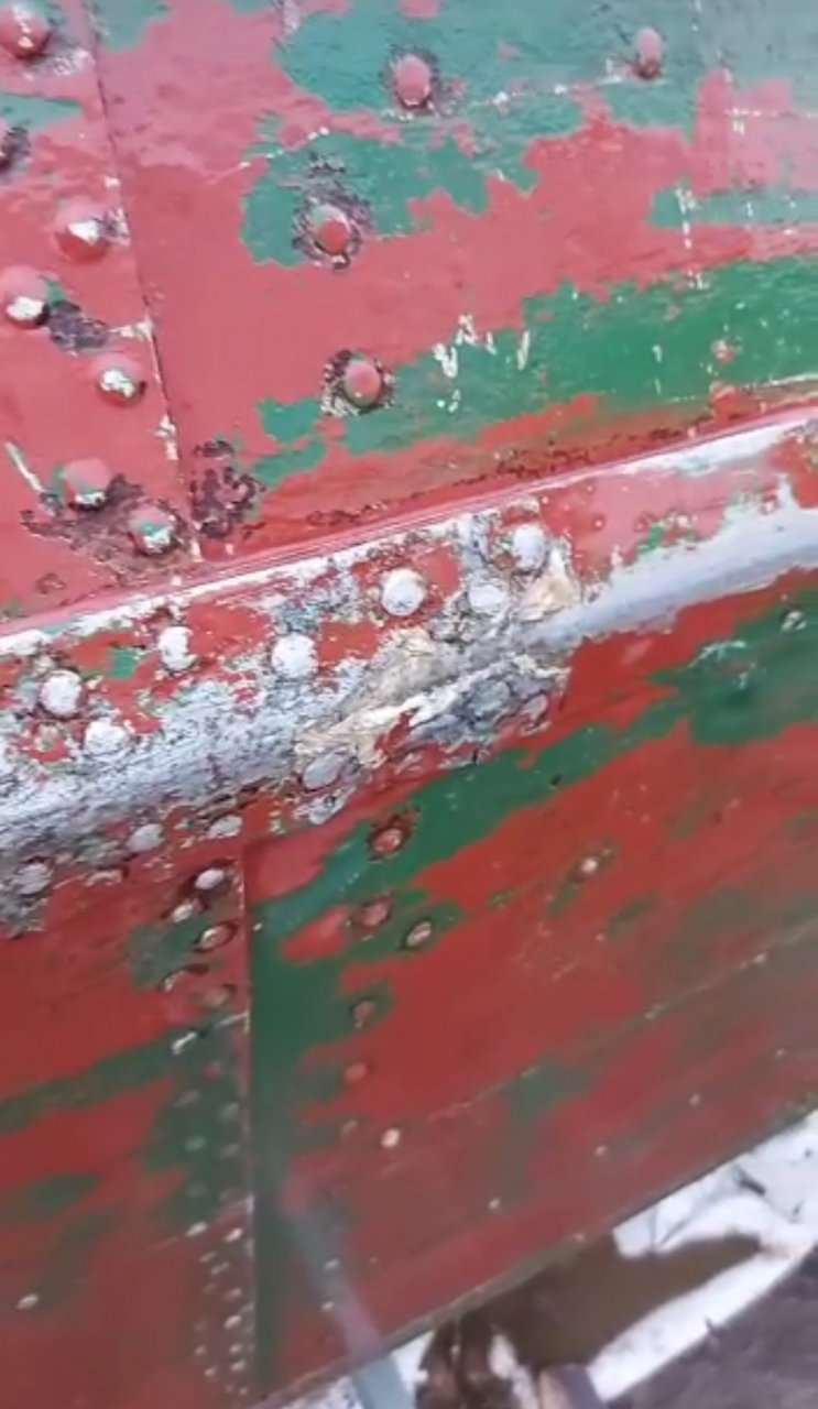

Форштевень в какашку превратился.
204810
Протёрся насквозь. Будем учится клёпки перфоратором ставить. Но это уже другая история.

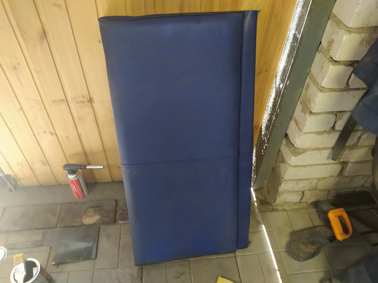

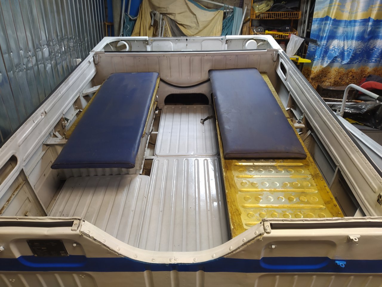

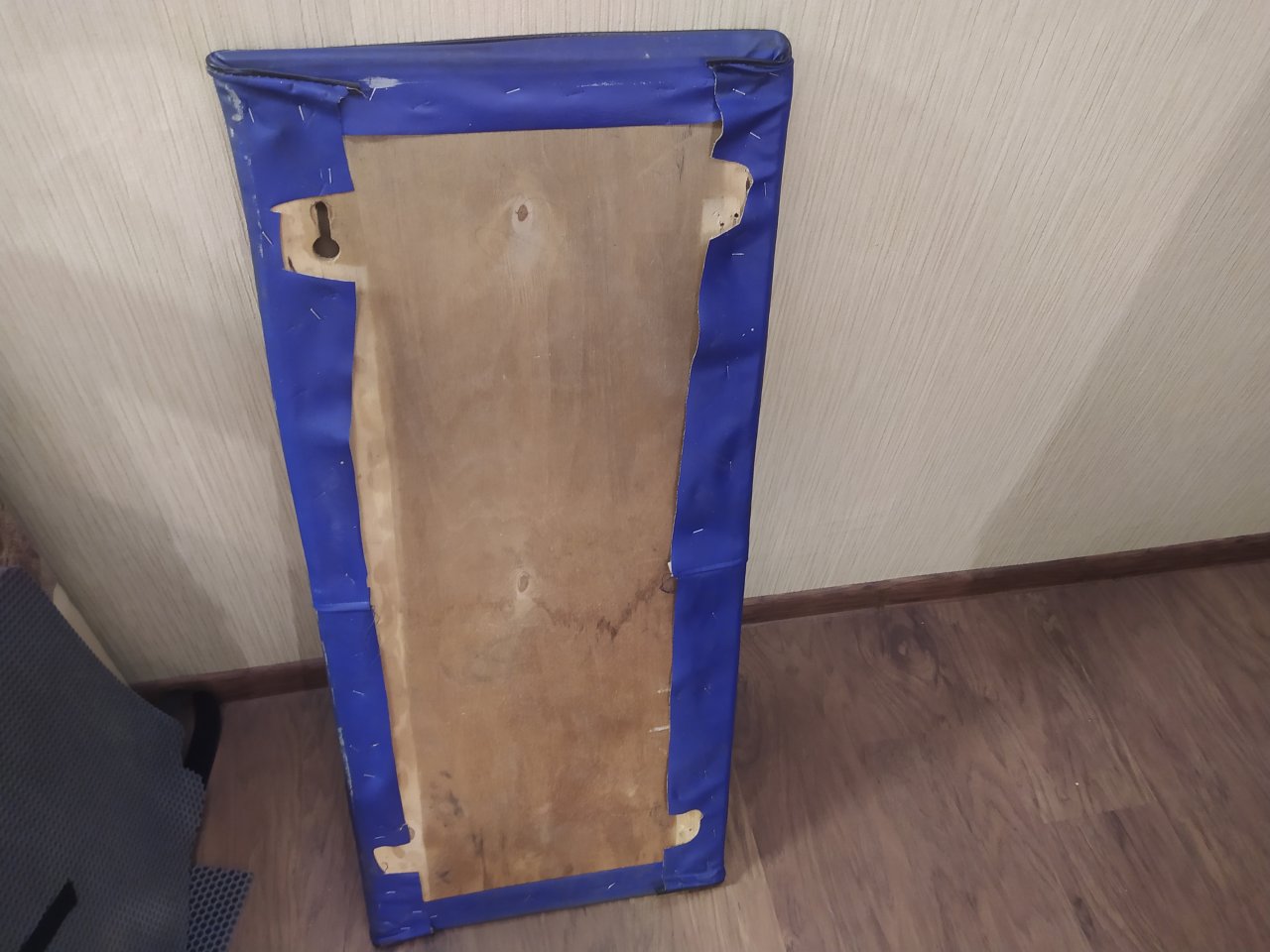

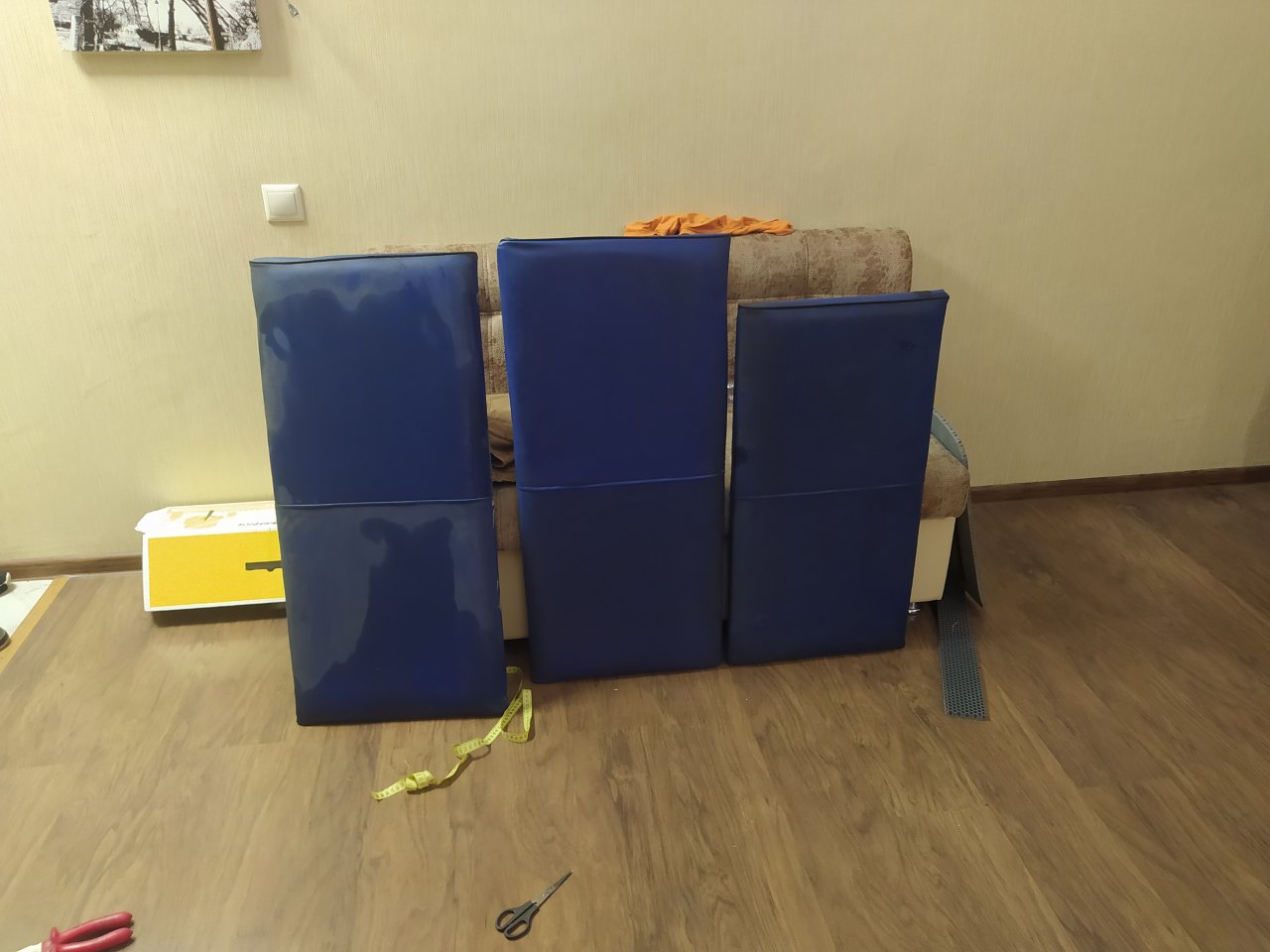

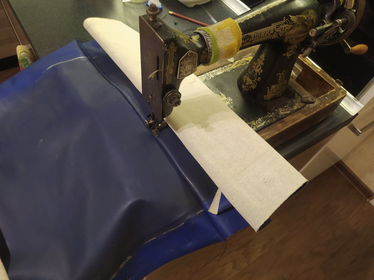

В продолжение темы сидушек.
В гараже отпилил фанеру по размерам, сразу же отрезал поролон.
Принёс это угрёбище домой и начал ваять из него изделие.
Отрезал кожзам, отметил середину, наметал, прошил на своей машинке-старушке шовчик, повернул и прострочил ещё раз.
Далее прострелил степлером с небольшой натяжкой, и отмыл весь смрад советских электричек 80-90х годов.
Завтра прикину на месте, попробую заполнить недостающее место кожзамом.

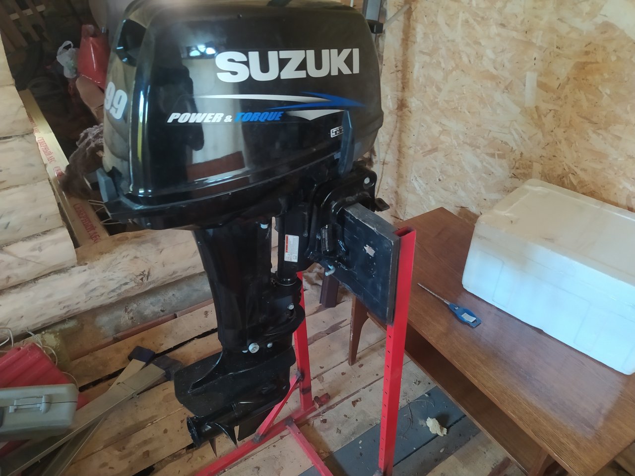

Руслан

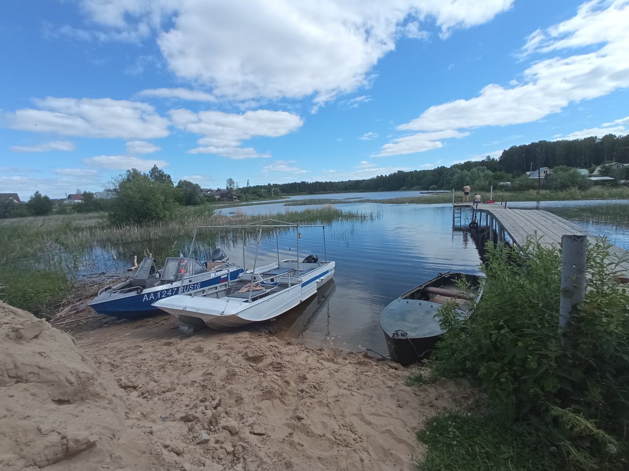

Сегодня как раз ездил на место дислокации лодки. Моторчик осмотрел после зимовки.
205096
Воды полным полно, прора уже на прогулки.
205094

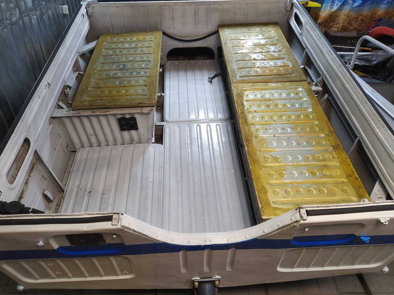

В продолжении темы. Монтаж и доработка сидушек.
Нашёл подобную экокожу. Ей же замещаю недостающее пространство сидушки.
Использую 88 клей, добавляю куски поролона.
205125
Даю подсохнуть, прижимаю поверхности.
205126
Затем прикручиваю сидуху на саморезы.
205127
Ставлю на место в лодочку.
205128
Всё открывается. Сиденья получились увесистые.
Выкатываю хозяйство на улицу, для сборки.

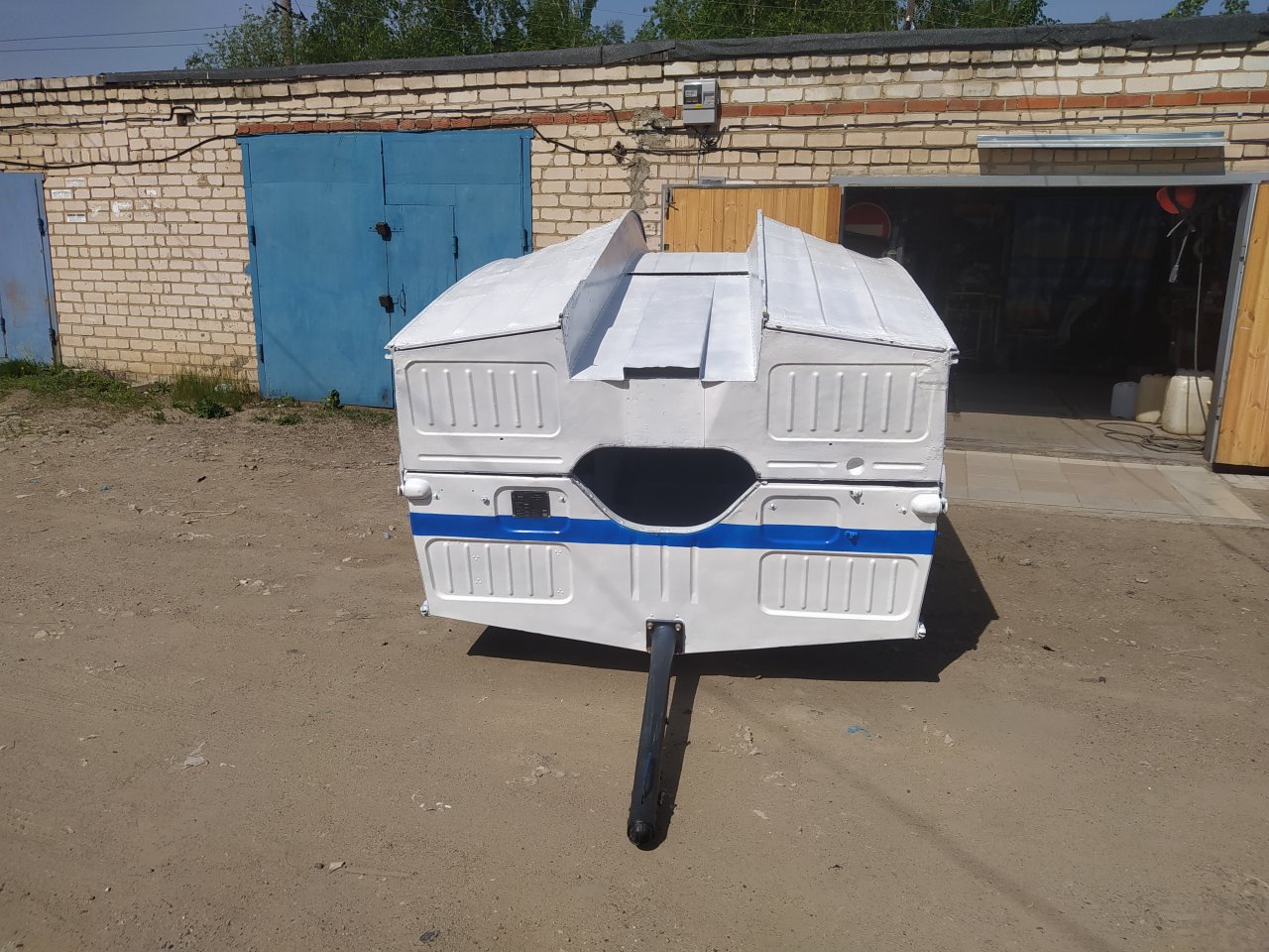

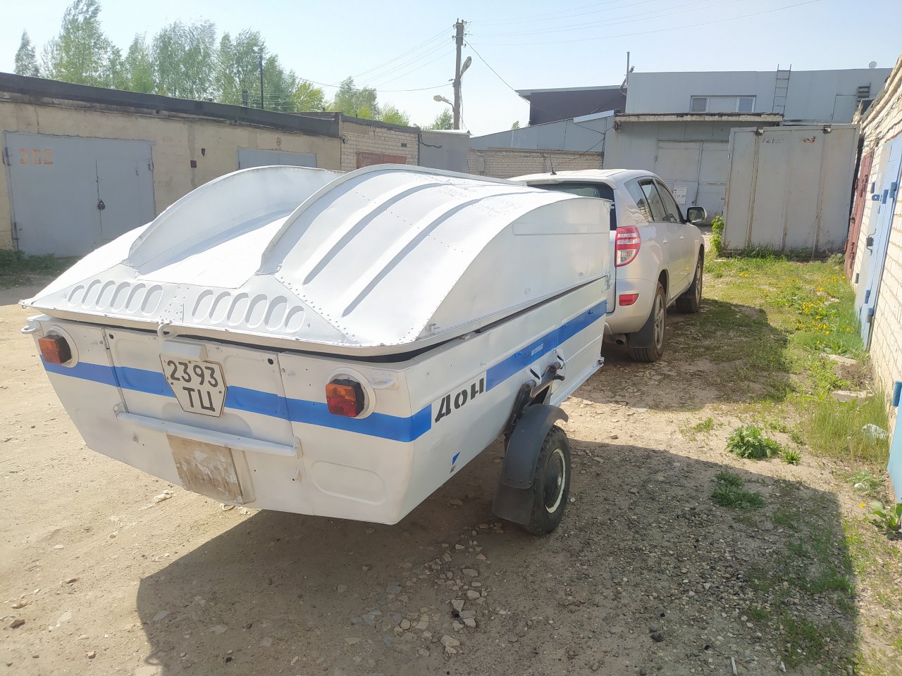

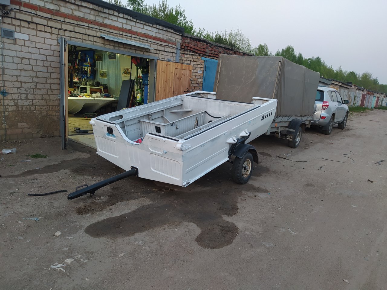

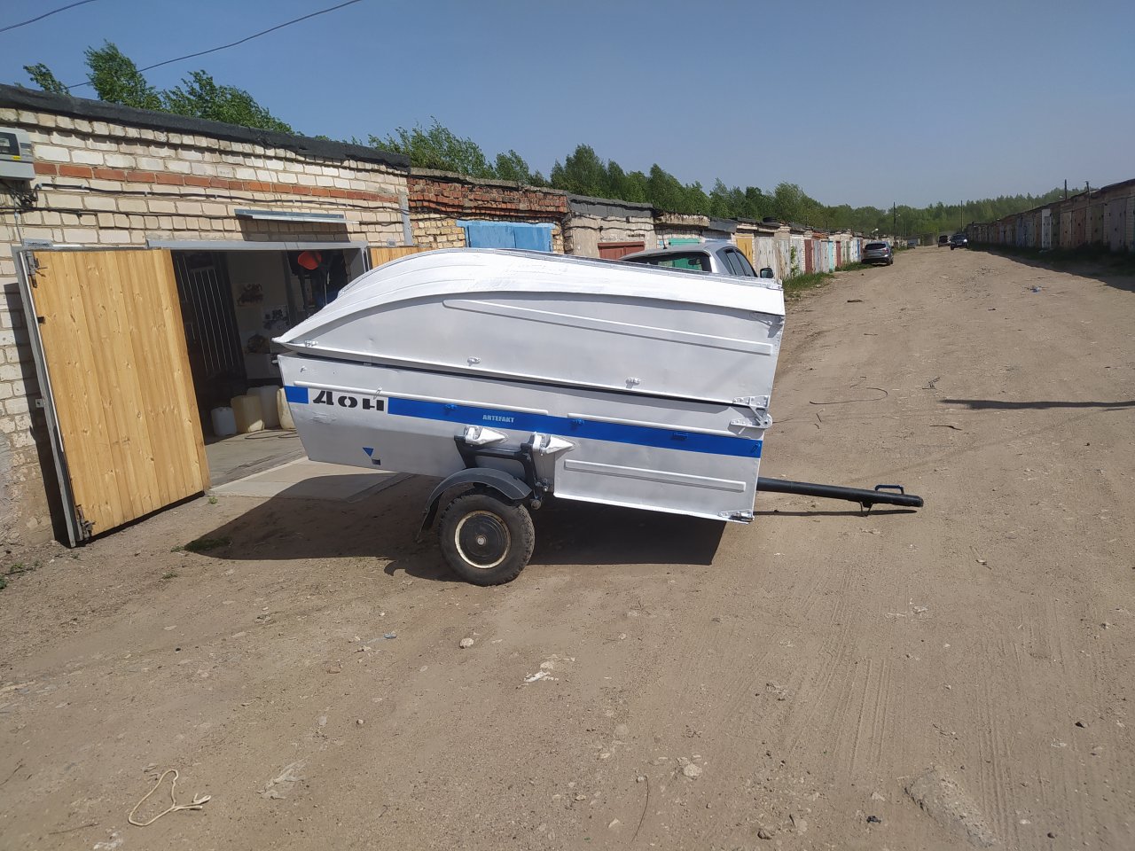

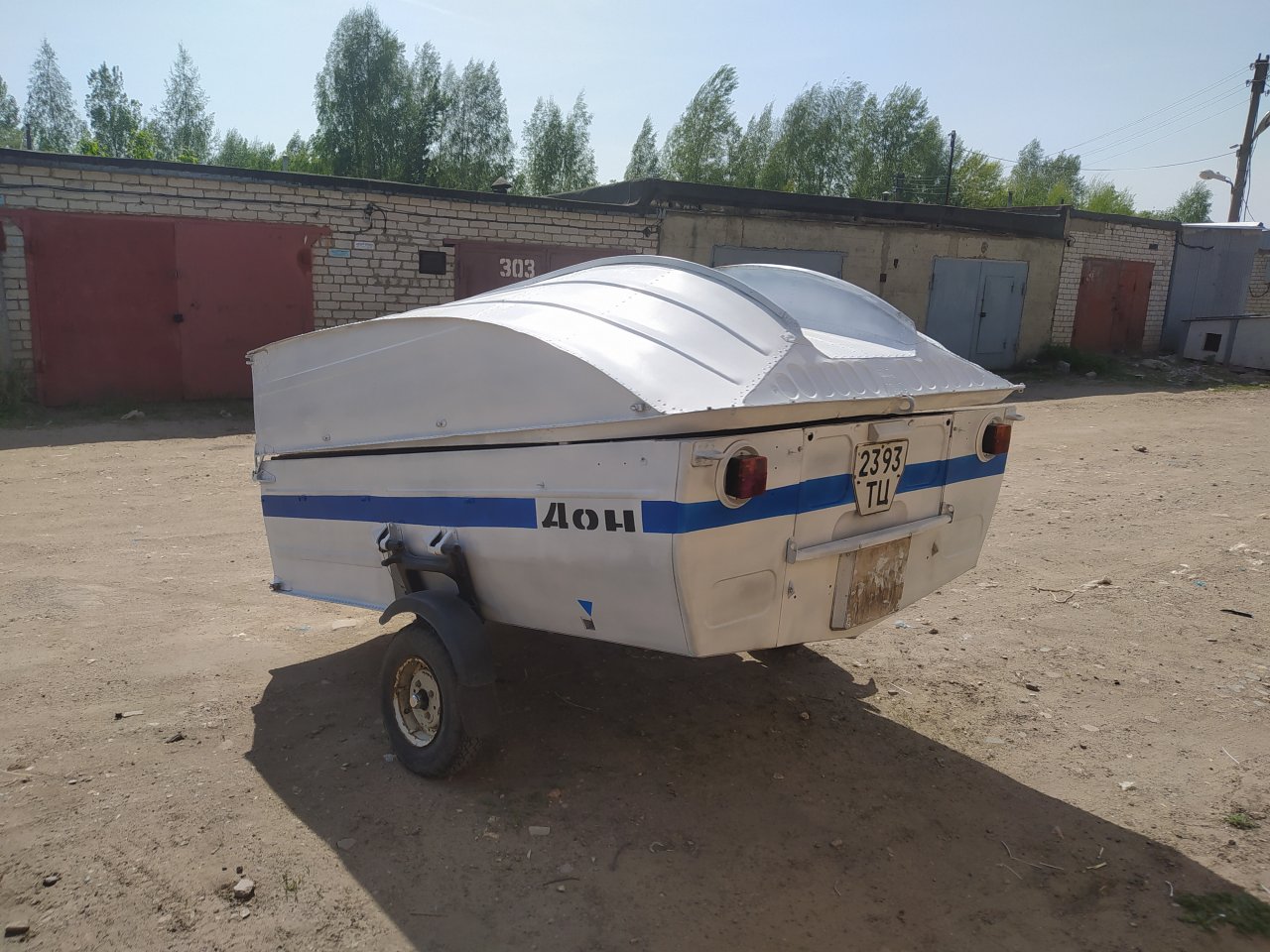

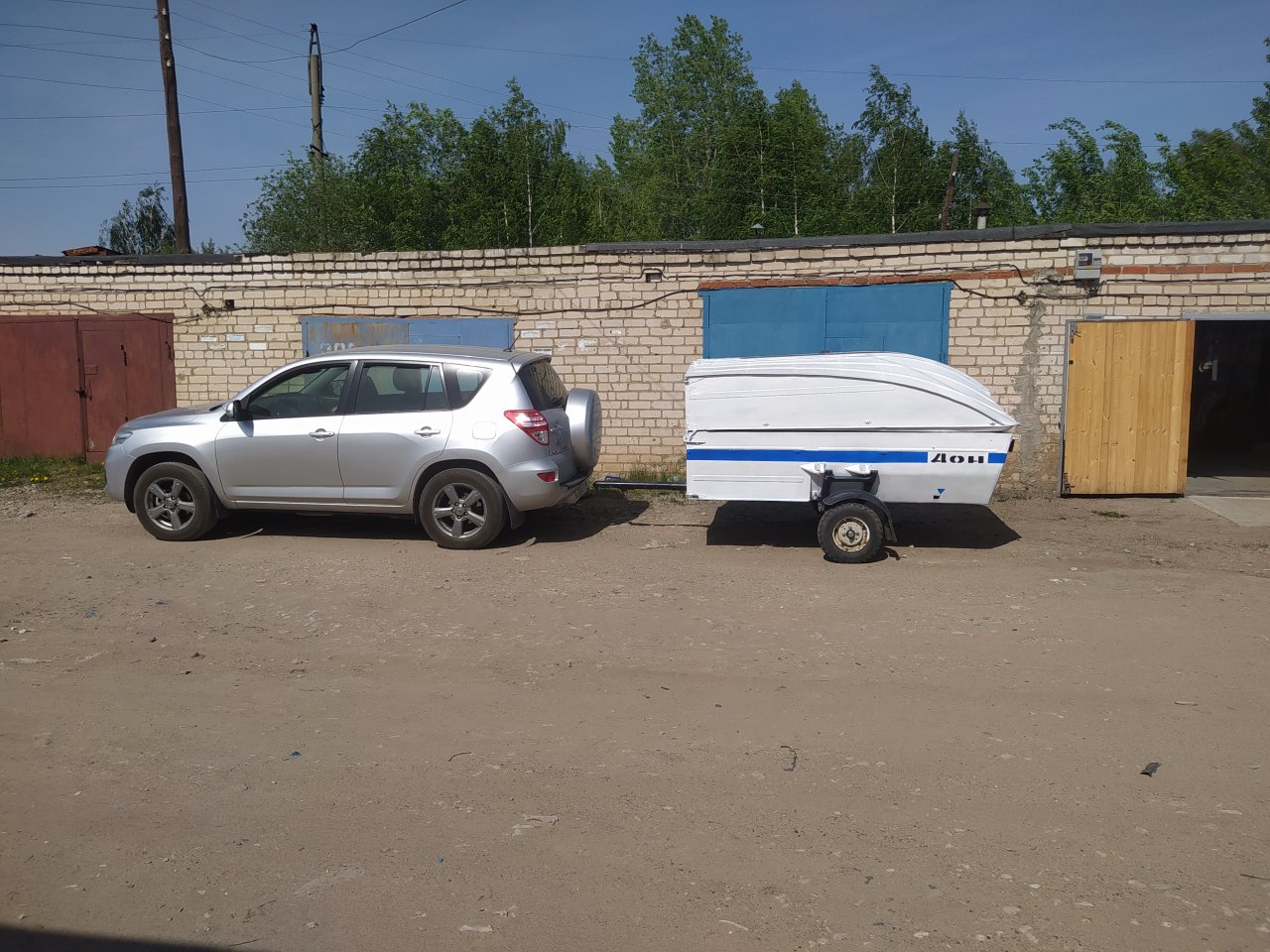

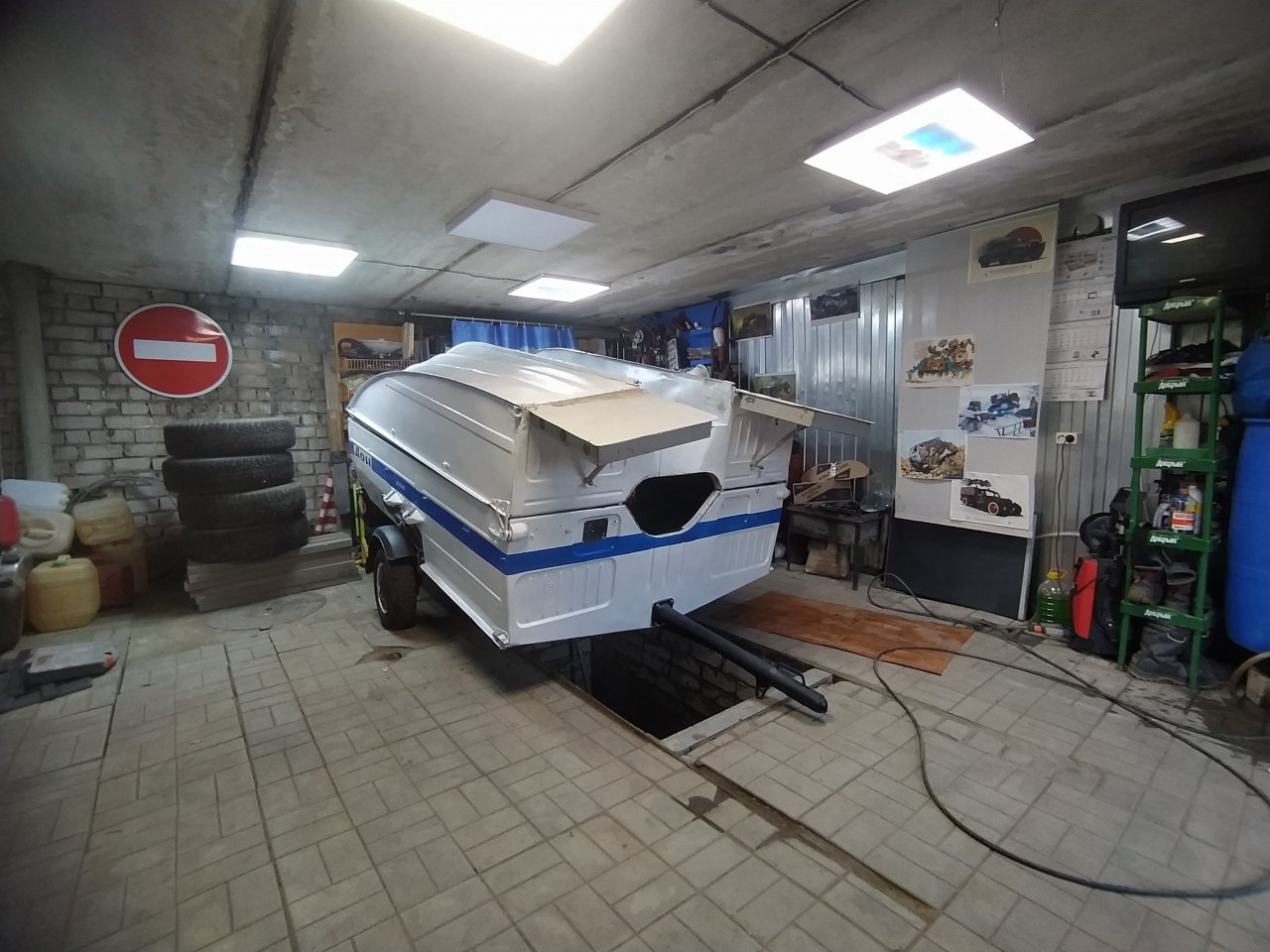

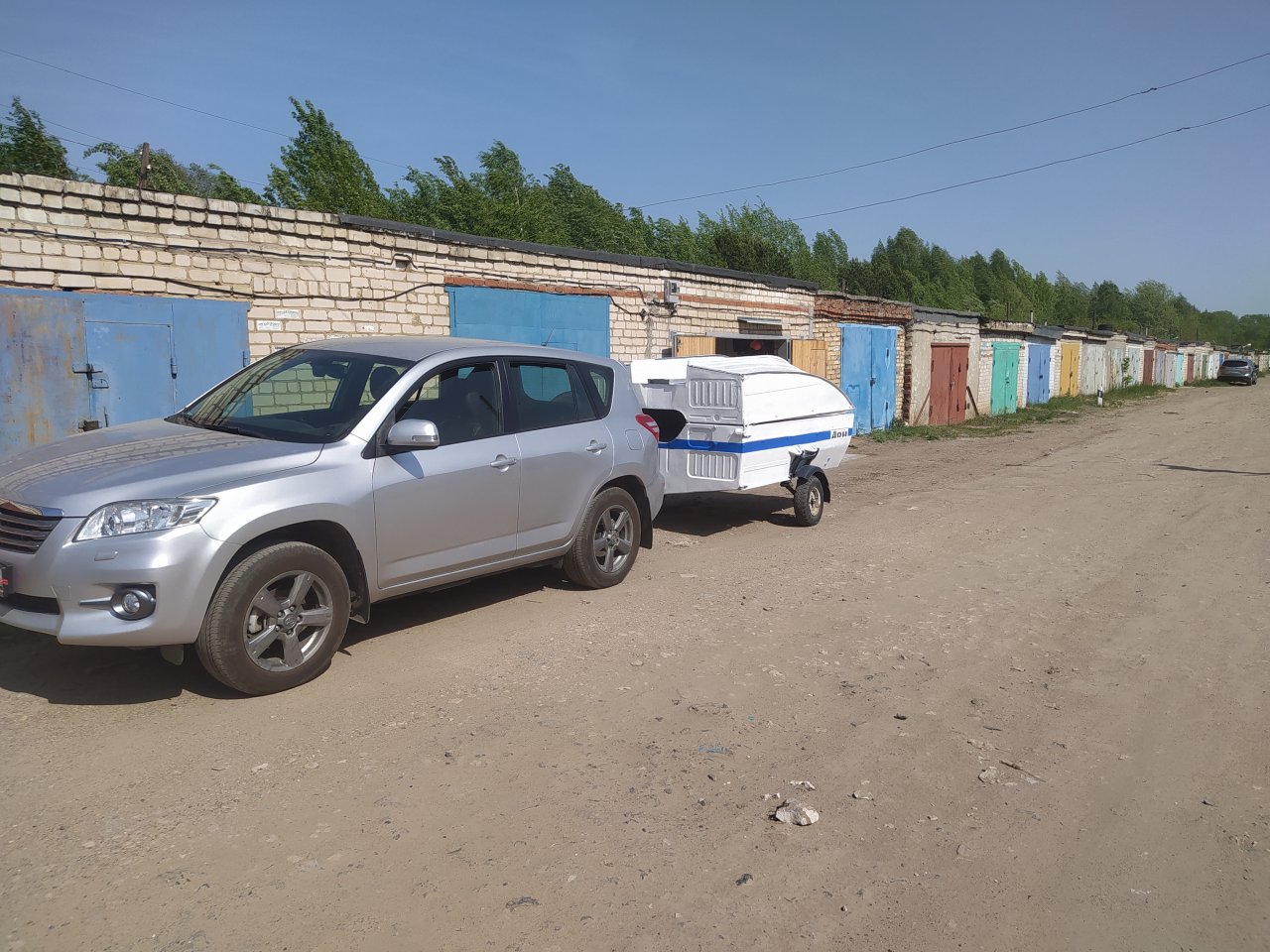

Ну и после всех трудов предстаёт такая картина.
205130
Выглядит футуристично.
205131
205132
Если взять во внимание год постройки судна, то можно понять насколько развитым в те годы было мышление инженеров, как можно было соединить авиатехнологии с кораблестроением, придав практичности.
Зацепил к авто, проехался на предмет выявления стуков подвески, вроде чисто.
205133
205134
205135
Конечно ещё предстоят кое какие доработки, но внешний вид уже финишный.
Нужен спойлер, перекладина транце, для высоты навески мотора, возможно заменю часть фанеры на транце, ну и прочие мелочи.

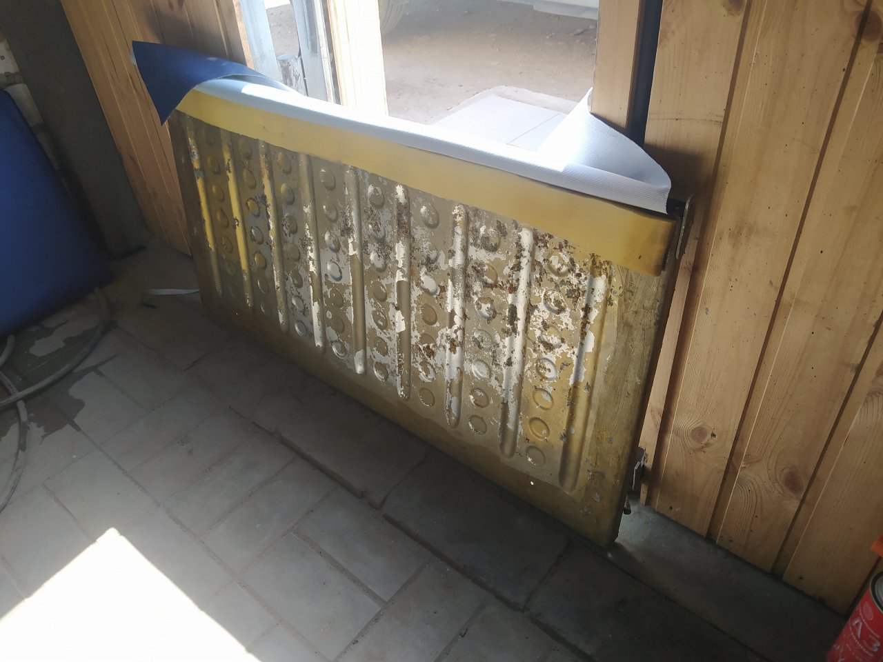

На днях разыскал транцевые плиты. Немного доработать и покрасить осталось.
Жду изготовления спойлера. Ничего не придумал как сделать его из толстого алюминия 4 мм.

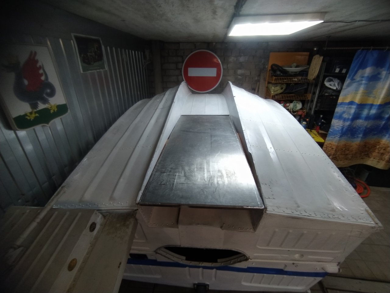

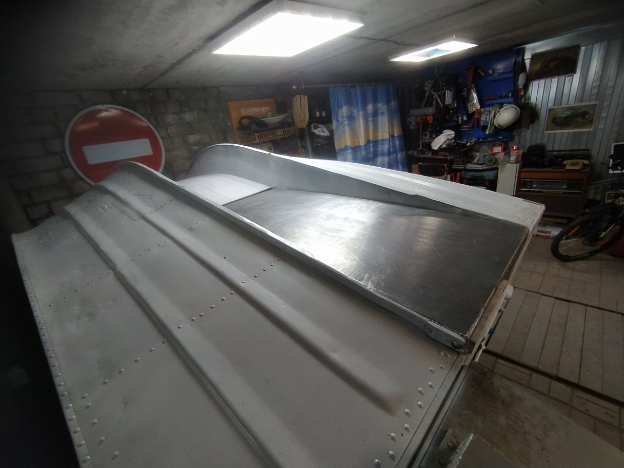

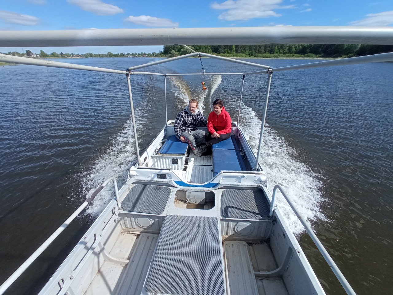

Дождался когда наконец-то заработает гибочный станок. Сделал плиту днища, на изгибах алюминий 4 мм потрескался, пришлось аргонавтам (сварщикам аргона) ещё рубль накинуть за проварку.
Усилия оправдались, с этой плитой лодочка за 5 секунд выскакивает на глиссер, передняя половина просто парит над водой.
Скорость в одного 33 км/ч.
Планирую доделать плиту до заводских обводов.
Переделка оказалась очень нужной и положительно сказалась на ходовых характеристиках, а у ж какая лодочка, бело-синяя красавица, среди болотных прерий.

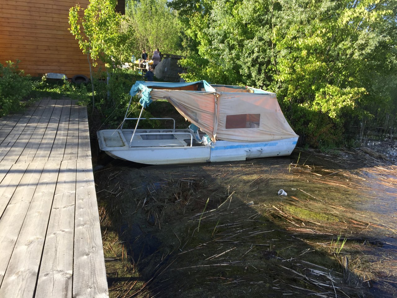

Лодочка ДОН продолжает свою жизнь.
230143
Радует подрастающее поколение.
230144

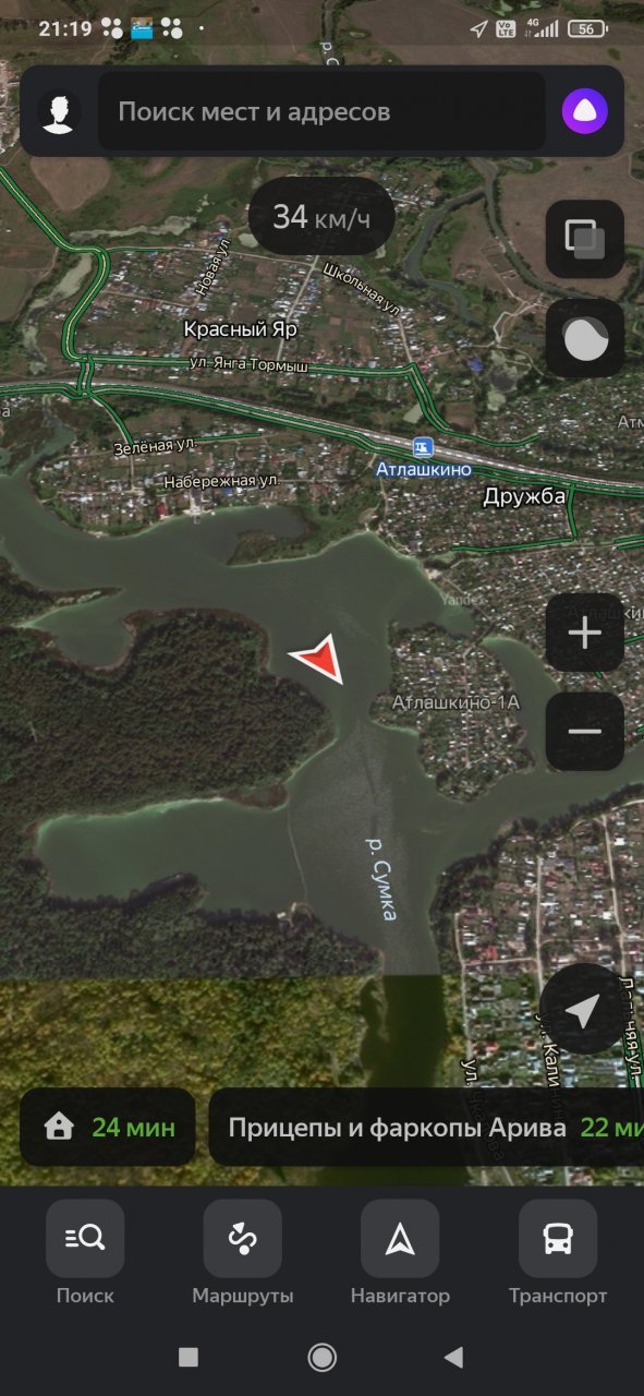

Ходит под мотором Суза 9.9, максималка в одного 34, 35 км, по спокойной воде.
230145
