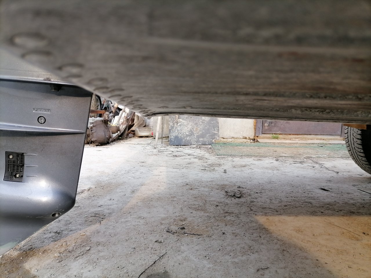

Фотку покажи, как мотор стоит.

Завтра. Темно уже.
Заодно посмотри, нет ли прогиба днища вверх, перед транцем, по килю.
Рейку метра полтора к килю приложи в этом месте, что бы прогиб увидить, если он есть.
Под тридцаткой, твоя каза, из воды должна вылетать, аки пингвины на скалы, уже в пол газа.

Есть прогиб, и досточно сильный. Видимо, он и опускает плоскость воды перед мотором.
А этот прогиб обратно выдавить можно? Или лопнет?

Я немного выдавил домкратом дно обратно, попробовал проехать: стало гораздо лучше. Уже не с 22, а с 35 км/ч начинает носом в воду втыкаться (прогиб дна работает как транцевые плиты).По-крайней мере, теперь понятно, в каком направлении двигаться.

высота мотора не играет такой роли. по крайней мере на совколодках и мелкомощных моторах которые у нас в ходу. проверял в динамике с помощью лифта. а вот такой загиб и будет тыкать мордой в пол ее. как транцевые плиты и как интерцепторы.

Выпрямляй днище до конца, даже если чуть перестараешься, хуже не будет.
Сейчас вроде у тебя 2 дырка(на глаз). Когда выпрямишь ,попробуй 3ю,4ю и даже 5ю., "выстрел" почувствуешь сразу, как только угадаешь нужную дырку, на ней и оставляй.
На транце мотор не поднимай, это бед сивой кобылы.
АКП параллельно днищу не ставь, это такой же бред сивой кобылы.
Смотри только и исключительно НА СКОРОСТЬ - растёт, значит все делаешь правильно.
ВСЁ ОСТАЛЬНОЕ - БРЕД СИВОЙ КОБЫЛЫ.
