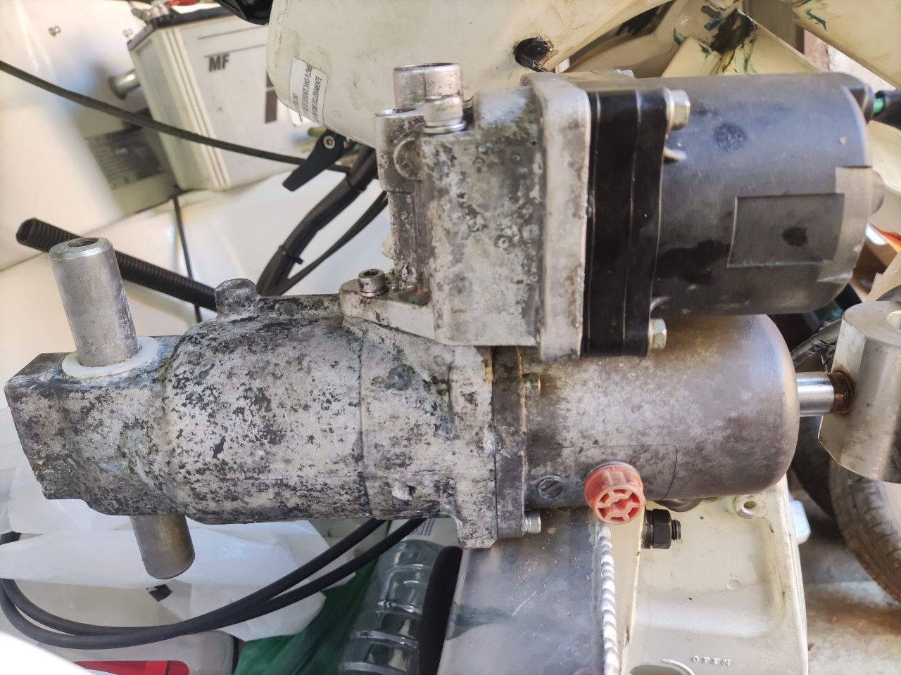

Здравствуйте.

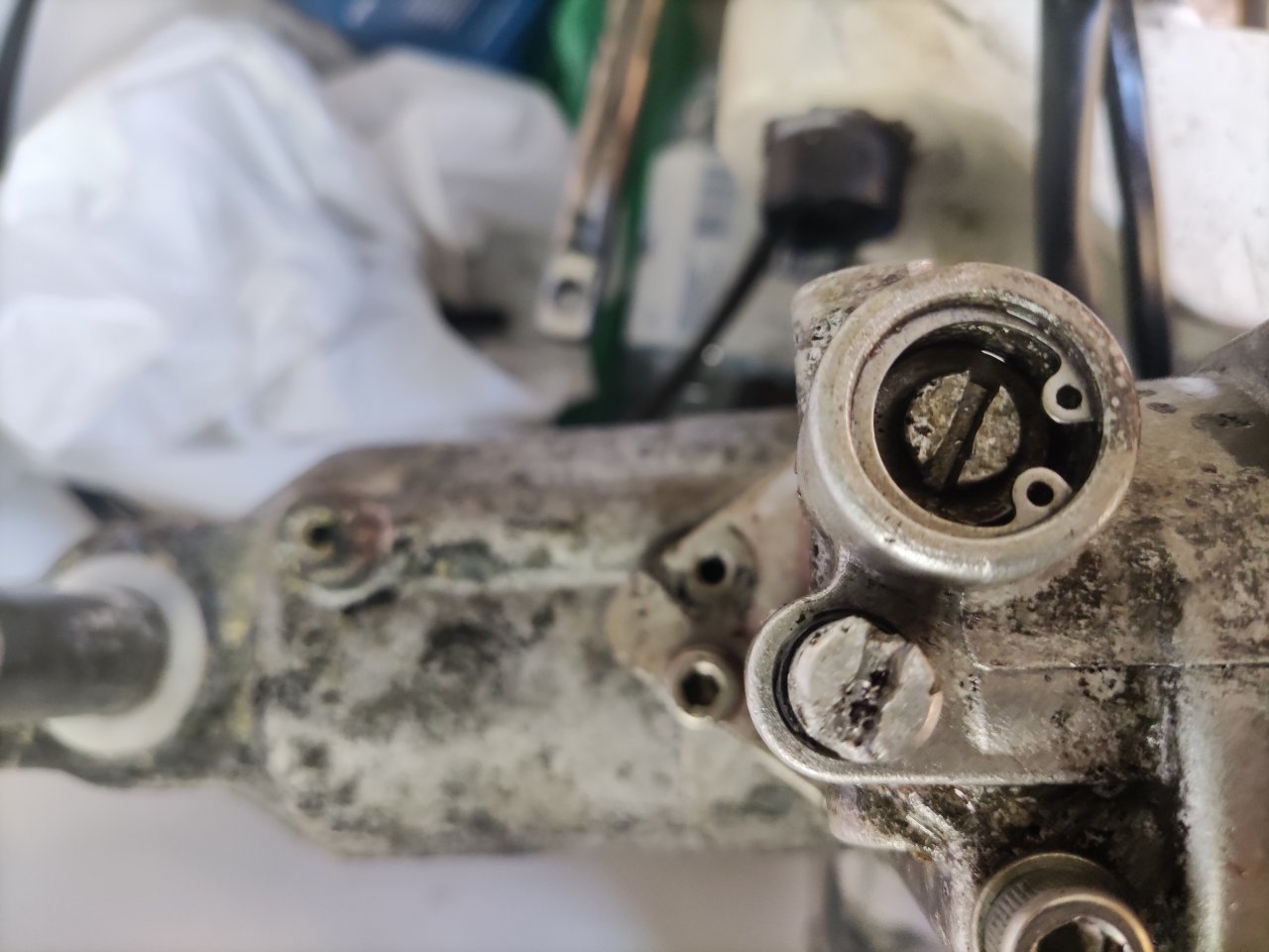

Перед самым спуском на воду вылезла оказия.А именно: побежало масло с непонятного клапана204558
На фото он ниже клапана ручного опускания под шлиц.Ни на одной схеме он не обозначен.Ни в сервис мануале,ни в каталоге запчастей.
Выглядит он так:
204560
Сам гидроподьемник вот такой:204559

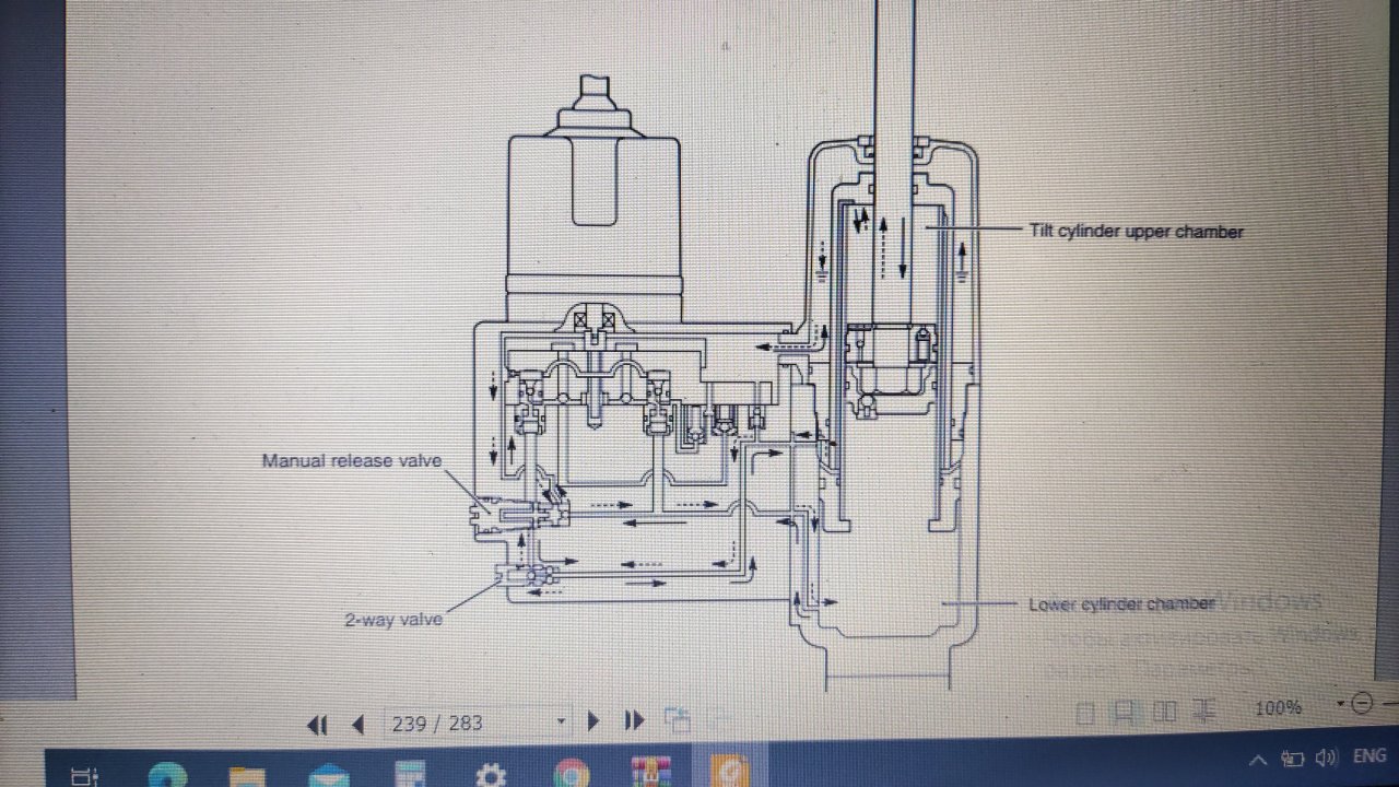

На гидросхеме есть упоминание о "2 way valve".Думаю это он и есть.
204562

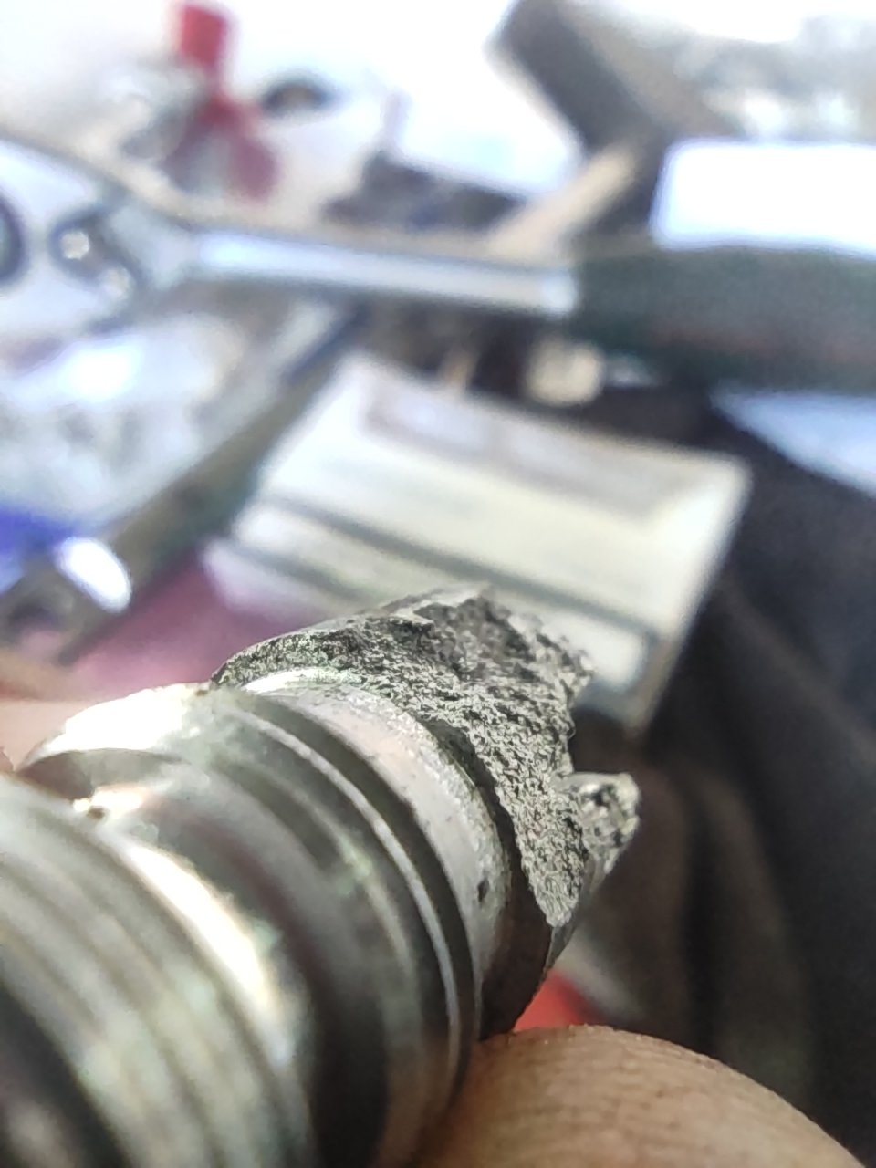

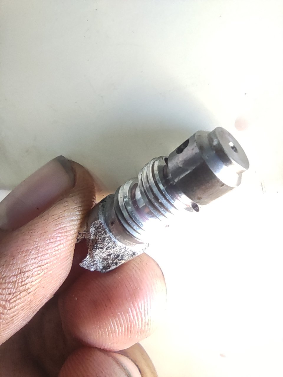

На нем есть уплотнение.но.Вся беда,что посадочное место под резинку на клапане изрядно потрепано коррозией.И резинка туда толком не встаёт.Собственно из-за этого (ну и от времени,т.к. резинка была уже дубовая) ее и выдавило.Фото:
204561
Братцы,подскажите что делать.И для чего этот клапан нужен.Где то читал что его вообще глушат болтом(его ли только...потому что я вычитал,что человек поменял все уплотнения на триме,и заглушил "непонятный клапан идущий параллельно клапану ручного опускания")
Я думаю может восстановить посадку резинки,но как?
На ум приходит только поксипол.Сваркой запорешь все.Точности там особой не надо,нужно просто чтоб резинка при закручивании не выдавливалась.Как думаете ,прокатит?

Здравствуйте.
Перед самым спуском на воду вылезла оказия.А именно: побежало масло с непонятного клапанаПосмотреть вложение 204558
Выглядит он так:
Сам гидроподьемник вот такой:Посмотреть вложение 204559
Отдай токорю ,выточит новый без корозии, поставь резинку ,и катайся на здоровье ,

Эх..было б все так просто.
Там внутри клапана ещё потроха есть:шарики пружинки.та есть у него довольно хитрое устройство.

резинка была между частями резьбы? может он для прокачки? попробуй заглуши.

На токарном проточить головку и завтулить...
