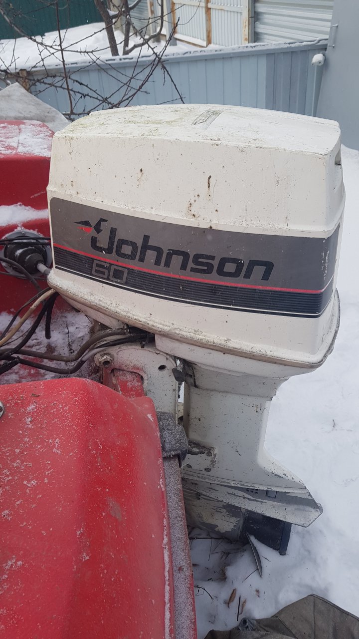

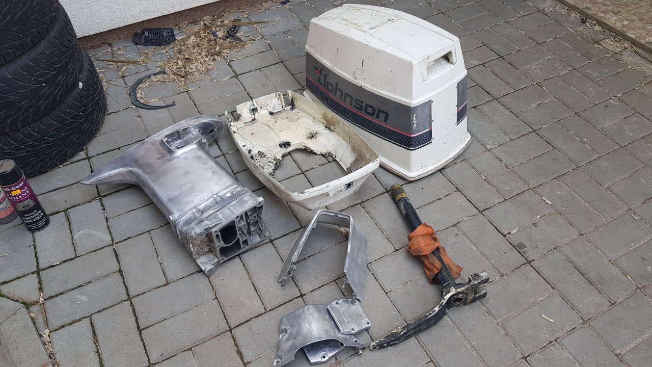

В придачу достался Johnson 60 JE60ELCUC 87год 3ц c дистанционным управлением, c неотключенным VRO и простым ручным помощником.
203919
Состояние внешне у мотора спорное. Вроде весь подран снаружи, краска слезла, винт подгрызан, плита на редукторе обломана, анодный пятак потерян.
С другой стороны - открываешь капот, там все где надо промазано, прошприцовано. На масле тоже не экономили - синий мотюль.

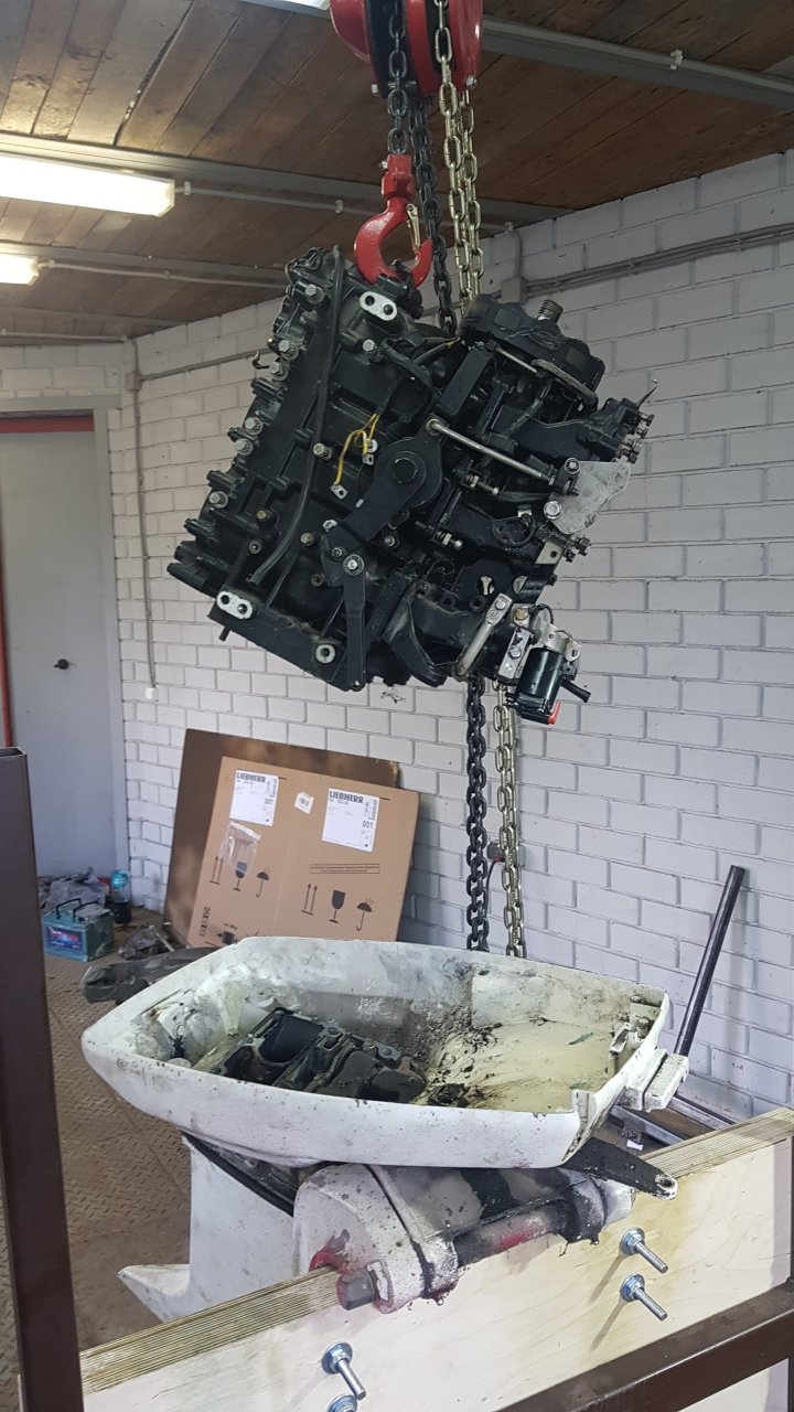

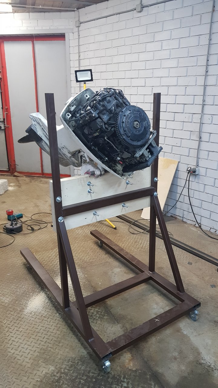

В общем сняли это чудо, привезли домой, быстренько изготовили ложе, и начали ковырять :)

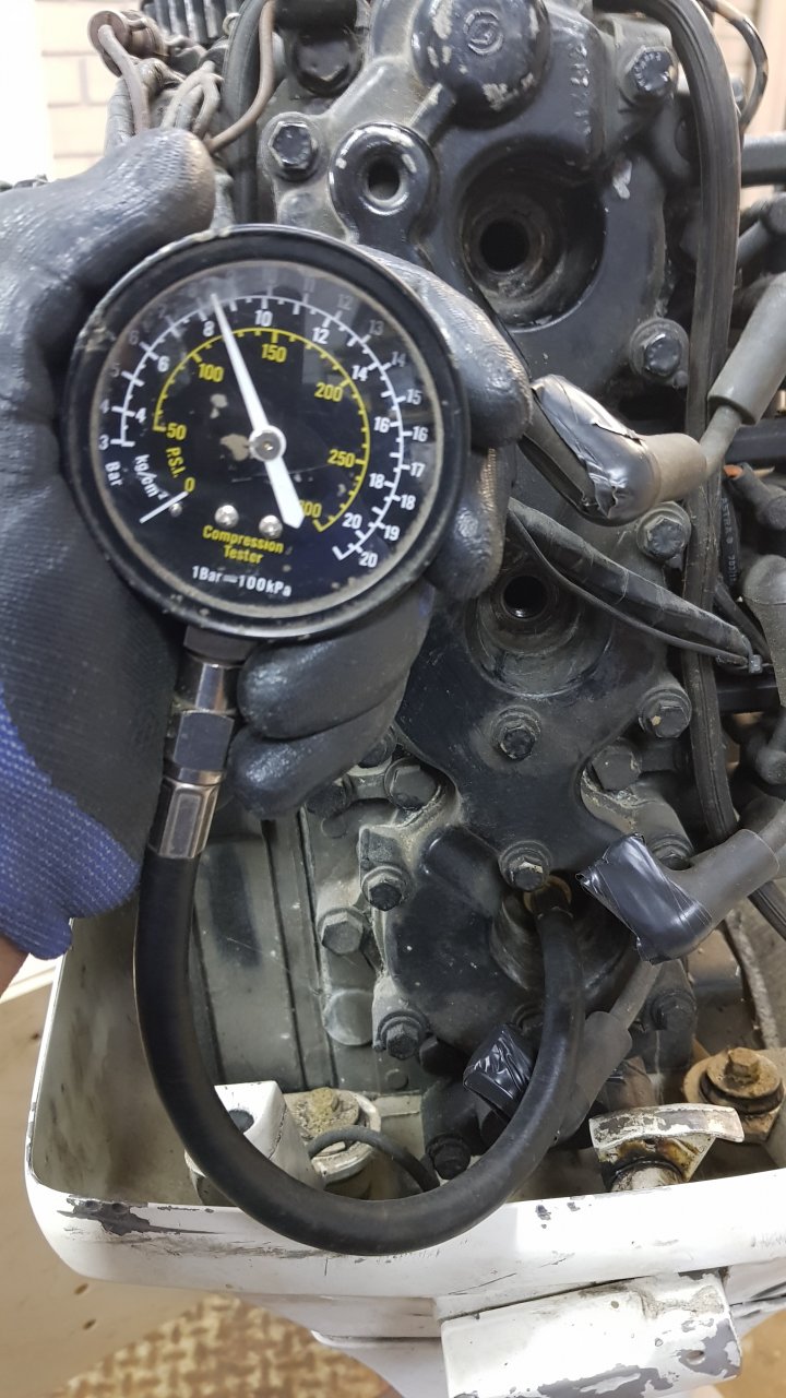

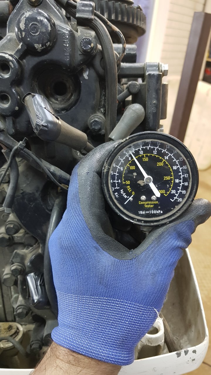

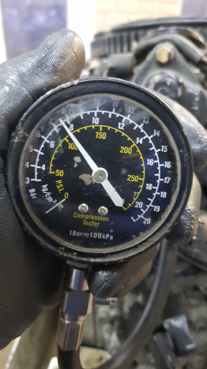

Замер компрессии до первого пуска: 7,5 - 8,5 - 8,5. Тут первый вопрос - а какая должны быть? В официальном мануале написано мол "Эталонная компрессия не задана, лучше обратите внимание на разницу между цилиндрами" Рука-лицо

Полазили эндоскопом - да, задиры есть, не кончина еще, но капиталку в планы включать уже можно.

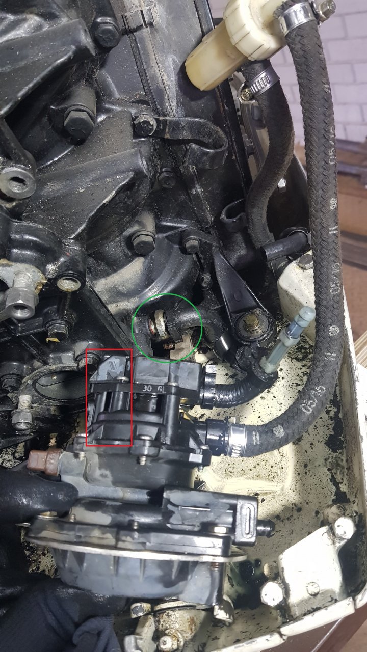

Ладно, завели, потарахтели, подымили поняли что бенз с маслом сочится изо всех щелей а именно:
  • на коннекторе с золотниковым клапаном
  • из системы ВРО - уже при подкачке грушей льется бенз на выступе над круглым пятаком. (выделил красным)
  • на месте соединения шланга ВРО к блоку (так понял это вакуумная трубка) порван хомут, шланг болтался. (зеленым)
  • из под маховика виднеется масляный пот. Думаю сальник коленвала, больше там нечему.
203926
Заводился кстати только если передвинуть ползунок электроподсоса и подкачивать грушей. Но после запуска если не подкачивать, то глохнет, если подкачивать - то газует.
Поизучав интернет на тему автомикса в принципе, и поняв что это что-то за гранью добра и зла, решил что всю эту систему я выкину к чертям собачим.
Можете ругаться, но заказал 2 обычных бензонасоса 8559 на али (один в работу, другой про запас). Так же заказал ремкомплекты на карбы. Попробуем.
Итак, поняв основное состояние двигателя - поставили задачу привести в порядок внешку - перекрас, устранить подтеки, очистка топливной системы, ну и по мелочи.
Дальше скидываем движок, раскидываем кронштейн мотора.

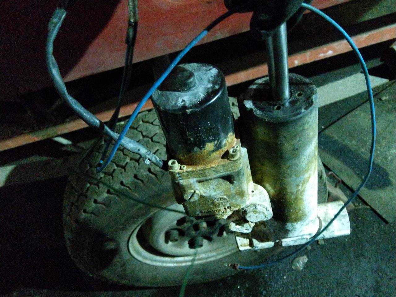

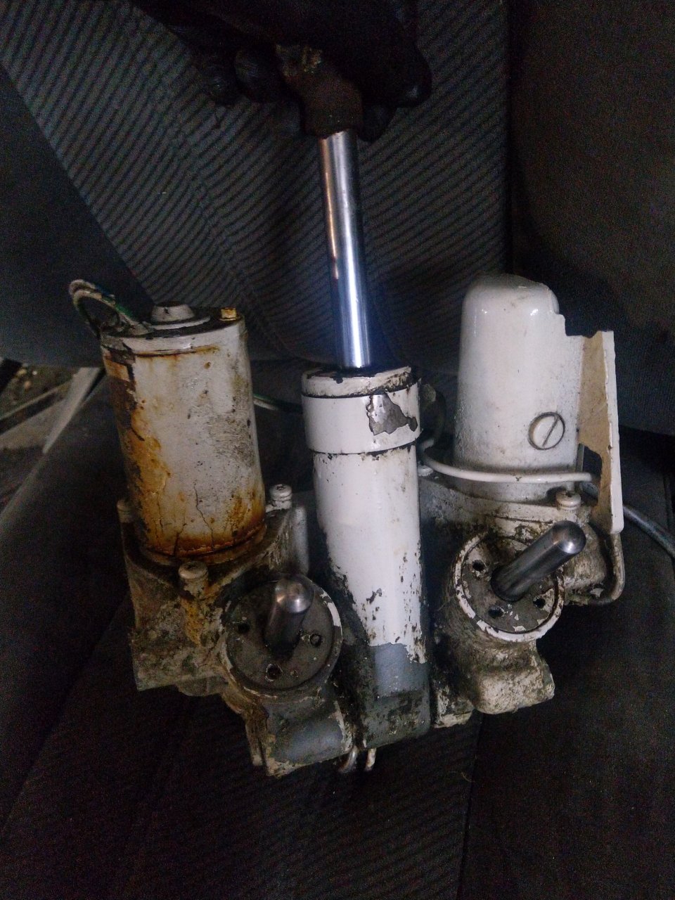

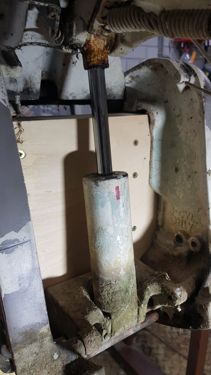

Гидроцилиндр помощника уже уставший. Поднимать не помогает почти, при опускании почти сразу бросает двигатель. Снял, отправил парням из фримоторс в волгоград. Обещали вернуть к жизни. Посмотрим.

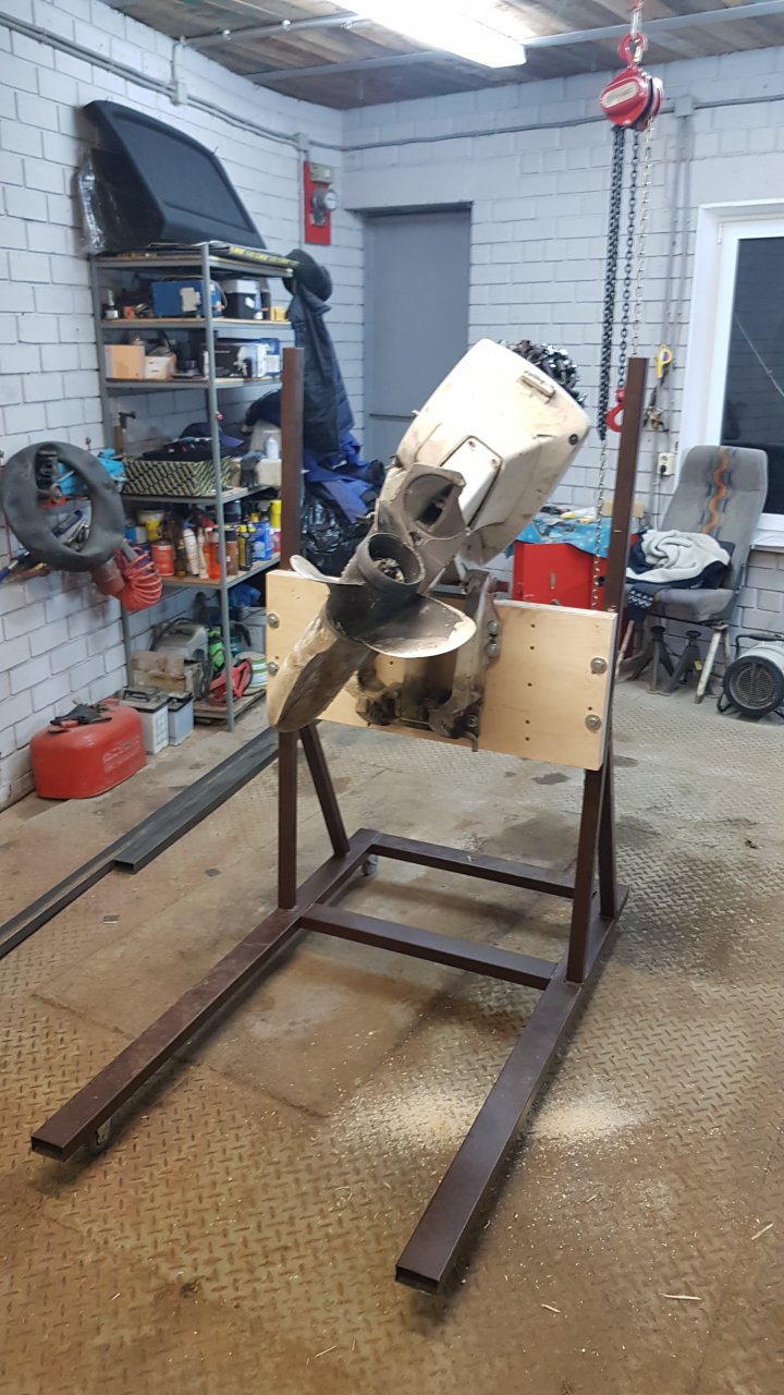

Ну а дальше раскидал всю нижнюю часть. Часть деталей почистил от краски щеткой, часть отдал на пескоструй.

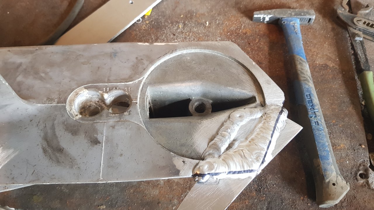

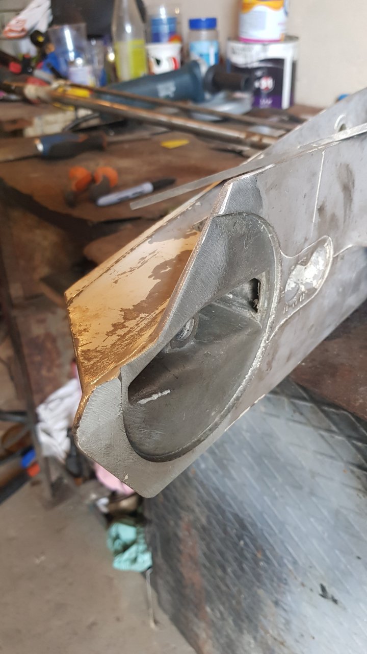

Редуктор. Слил масло, воды не обнаружил. Да, не идеально прозрачное, но норм. Помпа живая, на зеркале небольшая выработка есть, но пока оставлю так. На холостых воду качает бодро. Заварил у товарища аргоном кусок плиты оторвавшейся. Осталось шлифануть до нужной формы.

Где найти анодный пятак на него? Самый пока приемлемый по цене вариант - это ебей, 2000руб за очень сильно Б/У. Но сроки и состояние :(
Винт подварить пока не получилось - идут поры, товарищ сказал попробует другую проволоку подобрать.

8.5 отличная компрессия, 7.5 видимо в среднем горшке?
Этот анод для солёной воды. Он тебе сильно нужен?
В пресной он работает только как тример.
Обратись к Андрею Адмиралу, он посоветует. Если что вдруг, есть винты на продажу на твой мотор.
неа, 7,5 в верхнем. А почему должно быть в среднем? Плохо смазывается на этих моторах?

Да, кстати, про компрессию еще. На горячую после около 30 минут работы.
Показало
  1. 8,5
  2. 9,5
  3. 9,5
Учитывая предыдущий ответ Тугарина, думаю не плохо.

Не загоняйся.
Несколько сезонов спокойно проездиешь без капиталки

Боюсь только за одно - облом колец об задиры со всеми вытекающими. С другой стороны лезть внутрь пока вообще не хотелось бы.
Нашел на авито пару-тройку вариантов - 20 к за сильно БУ. Что там приедет вообще хз. Если мой ручной помощник хорошо сделают, думаю тоже неплохо. Или это в принципе ракал-вариант? Не имею опыта в этом.
26 311
1 392
С тримом лучше во всём.
И мель пройти и к берегу безопасно подойти. Положение мотора на ходу выставить для оптимального кпд. В общем после нескольких сломаных винтов понимаешь что трим необходим!

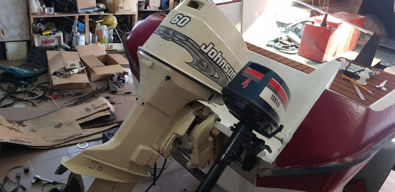

Супер Косатка, Сигма.
Johnson 90, Chrayler 20, Johnson 115, Evinrude 150
Только может большеват в длину, но можно нижний кронштейн удлинить.
Михаил Л.
04.07.2018
145
27
г. Калининград
Можно ещё взять центральный цилиндр от 90л.с. и отдельно поставить насос.

Вро если рабочий выбрасывать необязательно я пустил через тройник и работает как обычный бензонасос, компресия с разницей в обно очко это верхний сальник , сам писал что из под маховика хрень льет , по поводу трим ищи и ставь замахаешся дергать мотор это однозначно , у меня такой же только 70 лс , правда наклейки 60 по паспорту больше нельзя, будут вопросы пиши или звони тел в профиле
Да, я видел где то эту схему. И хотел изначально так и сделать. Но увы, она как решето. Поэтому выход только через обычный насос.
А вот это интересная мысль. Сальник я заказал, теперь думаю как его правиьно и без гемора поменять. Есть опыт у кого нибудь?

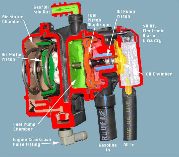

Вро если рабочий выбрасывать необязательно я пустил через тройник и работает как обычный бензонасос....
Не понял, зачем тройник . Тупо затыкаешь трубку подачи oil и мешать с fuel получается нечего, насос тупо качает бенз и все.
204329
У меня заткнутый он работает.
Бандура эта, конечно, напрягает, когда капот поднимаешь. Нормальный маленький б/н эстетичнее.
Все думаю, не поменять ли на тот же б/н Микуни, он есть под рукой. Но это другое крепление ему колхозничать... пока насос ВРО не течет, исправно бенз качает: вот пусть и качает. Перестанет - сниму и выкину. Не разбирая. ;)
