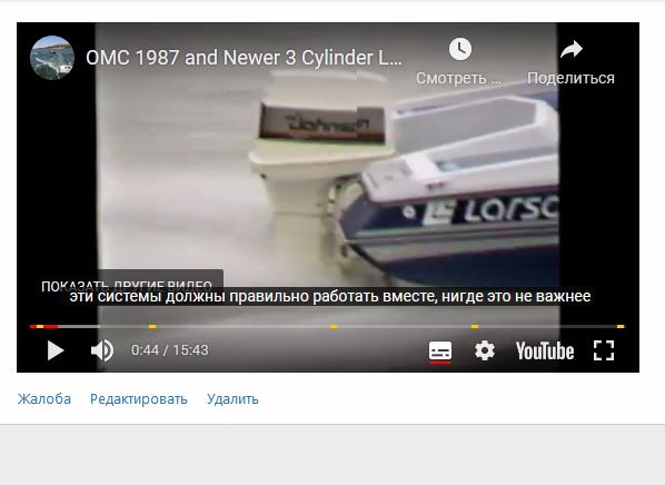

А вот это видео как регулировать зажиг и три карба чтоб мотор четко работал.
Повторюсь: заходишь в настройки видео и ставишь субтитры автоперевод на русский.
Смотришь и все понятно.
О, вот это не видел
