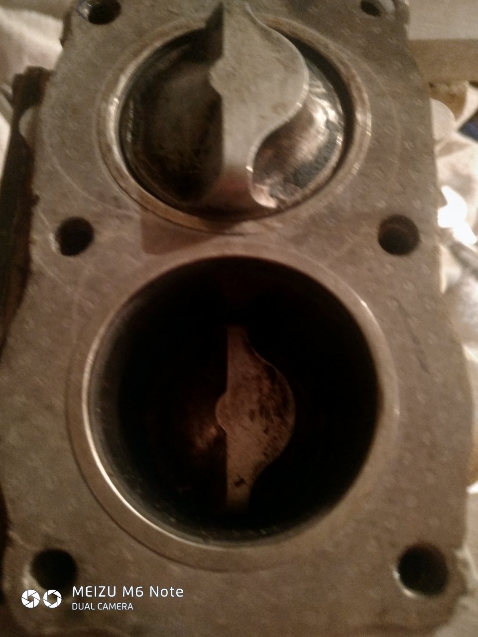

В общем нужна прокладка. Есть ли алтернативный вариант самому сделать? Или где то купить ?

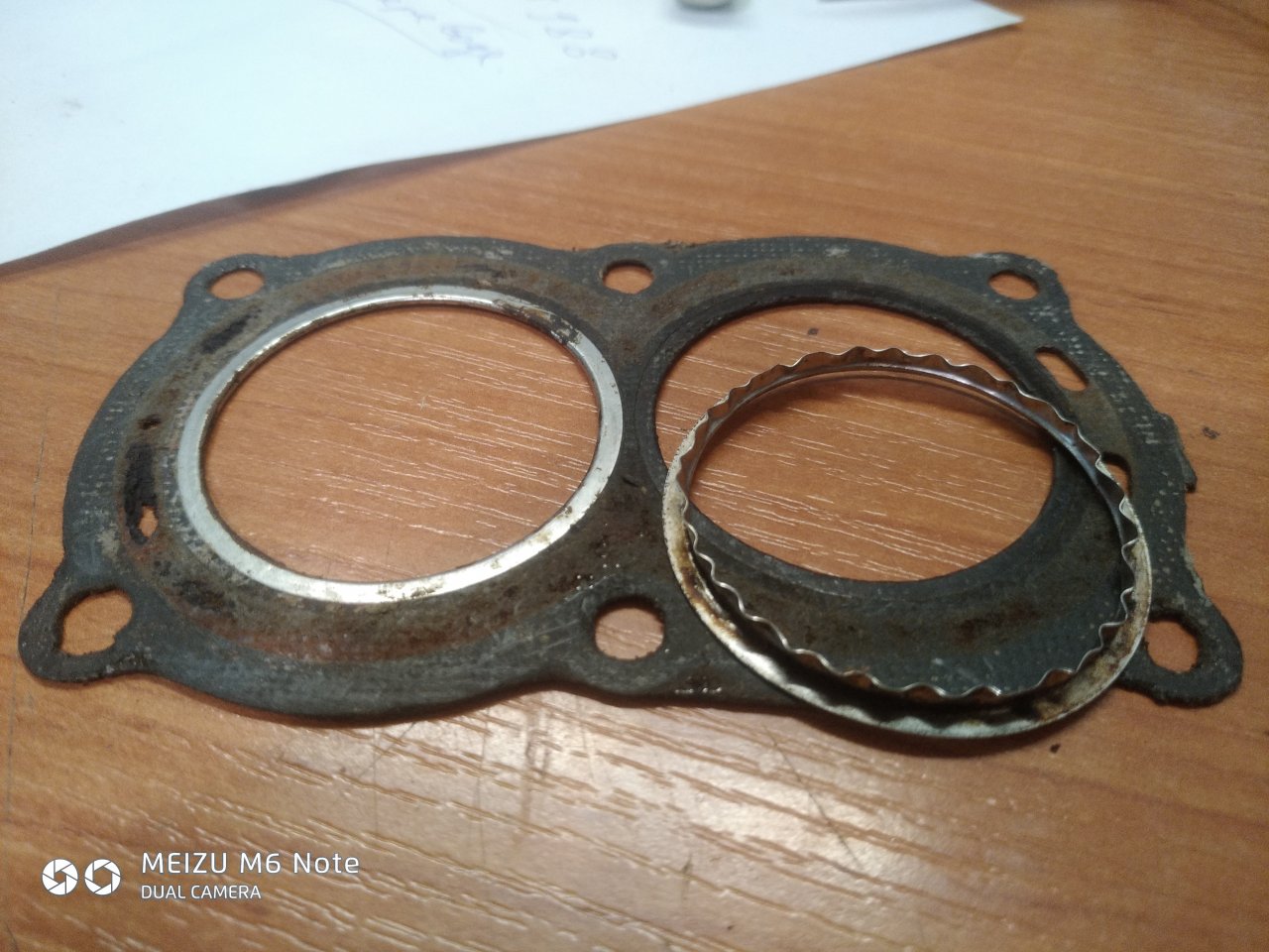

Такой вариант, развольцевать старое кольцо и перепресовать на паранитову прокладку?

Да я бы и сам вырубил, хоть из меди или алюминия. Кренгелита, асбесто-металла что то не нашел ни где поблизости.

Нашел кастрюлю алюминиевую не нужную) Как раз 1мм, такой вариант подойдет??? ))) И еще медной смазкой обработать.

Когда скутерами увлекался, то медную ставил и по 5ть раз разборку выдерживала, мазал графитом, иногда подшлифовывал т.к. от кроссового установил поршень.
Алюминий можно по идее поставить, только центральные кольца из нержавейки насодить родные, но неуверен в компенации болтов гбц которые из нержы, т.е. могут потнуться или вырвать резьбу.

Получилась у меня прокладуля, прокладочный материял виктор рейнз, армированный. Кольца родные переставил.

отходил неделю на ладоге, больше 30литров бенза, в начале мотор не ехал, увеличил зазор на свечах до 0.7 и мотор стал пулять. Карб выставил на 2 полных оборота от упора. Прокладку на 5й день проверил, раскрутил посмотрел и прикрутил - все ок. Подшипники свое дело то же сделали, тряски мотора меньше. Ура!
